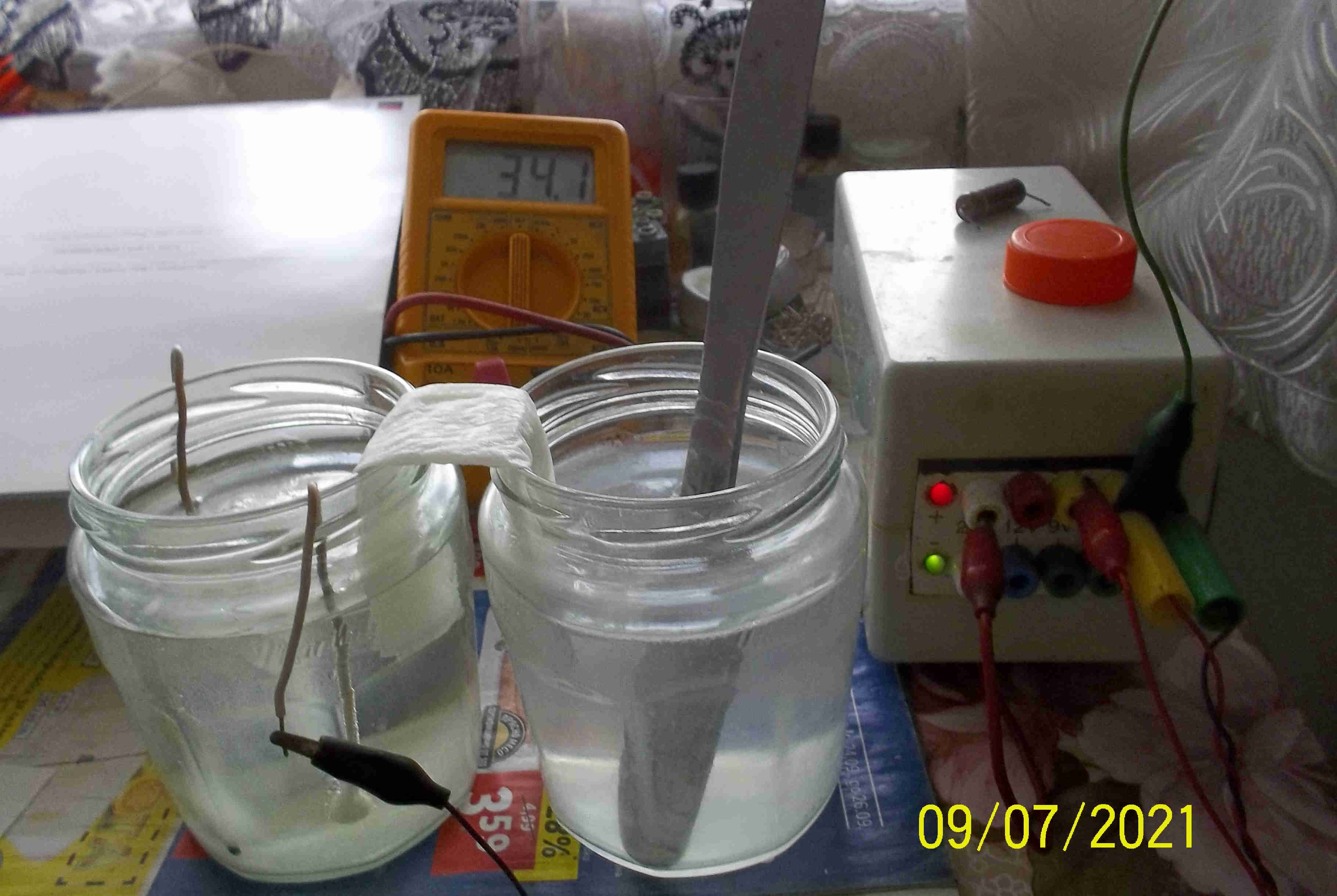

Im Rahmen der Weiterentwicklung meines Ätzmittels (Kupferdichlorid -
CuCl2) beschäftige ich mich mit der Elektrolyse von Salzwasser. Mich
interessiert dabei die Bildung von Salzsäure (HCl) während der
Elektrolyse.
Vereinfacht ausgedrückt ensteht, während der Strom fließt, an der Anode
Chlorgas und an der Kathode Wasserstoffgas. Beide Gase können, bis zu
einem bestimmten Teil, im Wasser in Lösung gehen. Im Wasser bilden sich
das freigewordene Natrium des Kochsalzes (NaCl), Sauerstoff und
Wasserstoff zu Natronlauge (NaOH).
Durch Disproportionierung bilden sich aus dem gelösten Chlor und der
Natronlauge wieder Kochsalz, Hypochlorit (NaClO) und Wasser zurück (Cl2
+ 2NaOH -> NaCl + NaClO + H2O). Das Hypochlorit ist dabei nicht
besonders stabil und disproportioniert in Lösung nach und nach zu
Chlorat und Chlorid.
So gesehen ist die Elektrolyse für den A....llerwertesten, wenn am Ende
die Ausgangsstoffe wieder vorhanden sind und nur Energie verbraucht
wurde.
Frage: Wenn dem Elektrolyten während der Elektrolyse Natrium entzogen
wird, ensteht ein Ungleichgewicht zu gunsten von Chlor, Wasserstoff und
Sauerstoff. Kann dieses Chlor mit dem Wasserstoff zu Salzsäure werden?
Leider reichen meine Kenntnisse nicht aus mir die Frage mit Hilfe des
Internet selbst zu beantworten. Vielleicht ließt dies jemand der die
Antwort kennt und teilt.
Gruss. Tom

ich weiss und wende das auch schon an, aber das ist nicht die Frage. Die
Frage ist wie man dabei zu Salzsäure kommt. ​Bei meinen Versuchen
entsteht hinter dem Diaphragma im Kathodenraum reichlich Natronlauge,
aber im Anodenraum keine Säure.
Trotzdem danke für die Antwort. Gruss Tom

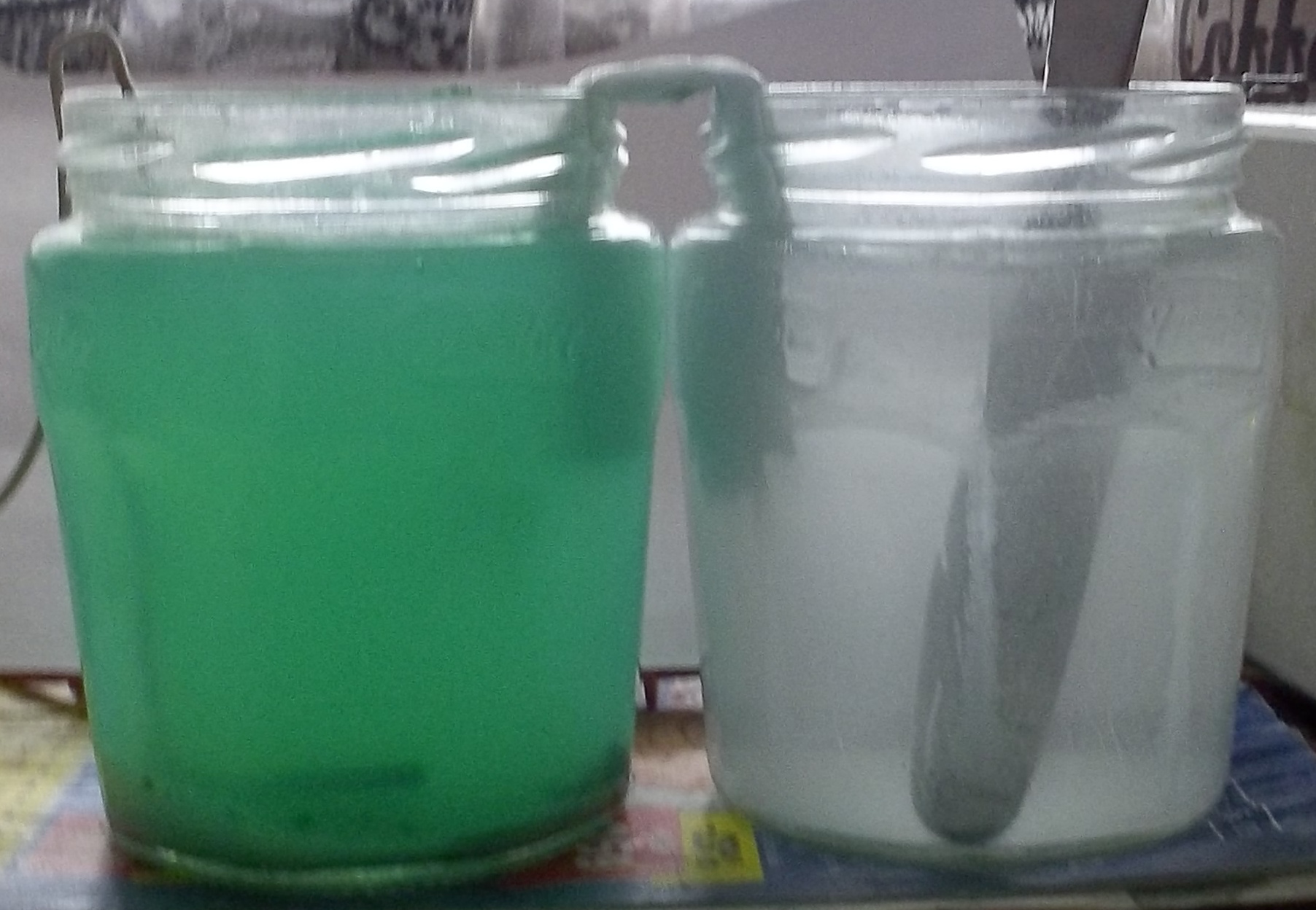

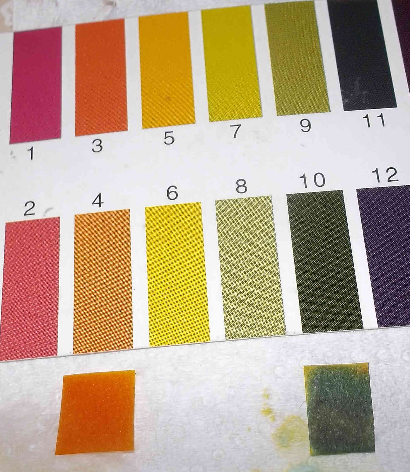

Habe heute Morgen einen neuen Anlauf begonnen und der sieht nach ca. 4
Stunden Laufzeit ganz gut aus. Nach meinem Wissen finden die gewünschten
Reaktionen nur in saurer Umgebung statt. Also habe ich dem Salzwasser
etwas Essig als Anfangssäure beigemischt, was einem PH-Wert von 5-6
ergab (geprüft mit Lackmuspapier). Ein nachprüfen vor wenigen Minuten
ergab einen PH-Wert von 4, was auf mehr Säure hinweist. Nun ist Lackmus
nicht so genau abzulesen und so muss es länger beobachtet werden.
Die eigentlichen Probleme entstanden bislang auch immer erst wenn das
Kupfer ins Spiel kommt, dann kippte jeder Ansatz um, wurde trüb und
verlor das bisschen Ätzkraft das darin war. Diesmal werde ich auf die
Ätzkraft des Ansatz vertrauen und nur Drahtreste darin auflösen und
nicht, wie bisher, das Kupfer schnell durch Elekrolyse einbringen.
Als Erreger dass sich Chlor und Wasserstoff noch im Wasser zu
Chlorwasserstoff verbinden dachte ich an UV-Licht. UV-LED's sind leicht
beschaffbar. Zunächst arbeite ich aber nur mit Elektrolyse, es sollte ja
mit Hausmitteln funktionieren.
Gruss. Tom

Habe eben den PH-Wert geprüft, er liegt zwischen 3 und 4, die Lösung
scheint nun Säure aufzubauen. Im Bild ist oben die Vergleichstabelle und
unten die beiden Teststreifen aus den Behältern zu sehen. Der Streifen
aus dem Kathodenbehälter (rechts) ist wenig aussagekräftig, da ich die
Lauge darin einmal durch Wasser getauscht habe, trotzdem hat sich schon
wieder deutlich Lauge (PH ca. 10) gebildet.
Gruss Tom

Damit ihr euch den Aufbau des Versuches vorstellen könnt, hier mal ein
Bild des Versuchsaufbaus für Interessierte.
Im linken Behälter (Anodenraum) ist die künftige Ätzlösung, im Rechten
die Kathode mit der Natronlauge. Die Kathode besteht aus Edelstahl, hier
ein altes Küchenmesser (wegen der grossen Oberfläche). Die Anode ist ein
Graphitstift aus einer alten Alkali-Mangan Batterie.
Das Diaphragma zwischen den Behältern ist ein zusammengerolltes Blatt
Küchenrolle.
Im Multimeter im Hintergrund ist der Momentane Betriebsstrom (hier
34,1mA) zu sehen.
Das Datum des Foto stimmt nicht, es ist von heute Nachmittag. Muss das
Datum des Apparates erst wieder richtig stellen.
Gruss Tom

Das Problem mit dem PH-Wert der neuen Testlösung ist einfach zu lösen,
ich schütte die Lauge weg und fülle mit Wasser neu auf. Wenn ich darauf
achte dass der PH-Wert der Lauge unter 10 bleibt kann ich sicher sein,
dass der PH-Wert der Ätzlösung unter 7 bleibt (PH-Differenz des
Diaphragma ist ca. 6).
Das Bild im Anhang zeigt den aktuellen Zustand der Testlösung. An der
Farbe ist schön zu erkennen, dass es sich um Kupferdichlorid handelt. An
der Anode selbst kann nur einfaches Kupferchlorid (CuCl) entstehen da zu
jedem Kupferatom ein Chloratom entsteht, dann wäre die Farbe aber braun.

Die Lösung ist so hell, weil sie sich kurz vorher eingetrübt hat. Gegen
meinen Vorsatz das Kupfer nur durch ablösen in die Lösung zu bringen,
habe ich es per Elektrolyse eingebracht. Das hat prima funktioniert,
sogar bei 400mA. Noch während ich darüber nachdachte was passiert wenn
der Chlorvorat der Lösung erschöpft ist, habe ich gesehen was passiert.
Ich dachte die Lösung wird sich braun verfärben, weil ja nur noch
einfaches Kupferchlorid entstehen kann. Tatsächlich trübte die Lösung
aber ein und Kupferchlorid flockte aus.
Zum Glück kippte die Lösung dabei aber nicht um und blieb eine Säure. So
konnte ich die Kupferelektrode wieder durch den Kohlestab ersetzen und
mit viel Chlor wieder aufpäppeln. Nach ca. 10 Stunden Chlorelektrolyse
waren Trübung und Bodensatz wieder verschwunden.

Für die es sebst mal probieren möchten, ich gehe in drei Schritten, die
sich zyklisch wiederholen, dabei vor:
1. Mit Kohleanode, Diaphragma und zwei Behältern ein Chlordepot im
Anodenraum schaffen.
2. Mit zwei Kohleelektroden im Anodenraum Wasserstoff und Sauerstoff
einbringen. Der Kathodenraum wird nicht benötigt.
3. Mit Kupferanode, Diaphragma und zwei Behältern Kupfer in Lösung
bringen.
Danach wiederholen ab 1.
Die Kathode ist aus Edelstahl (altes Küchenmesser, Löffel, ...)
Im Moment probiere ich gerade die Schritte zusammenzufassen und mit vier
Elektroden gleichzeitig zu arbeiten. Scheint zu funktionieren, wobei ich
die Kupferelektrode regelmäsig entferne damit die Lösung nicht wieder
eintrübt.

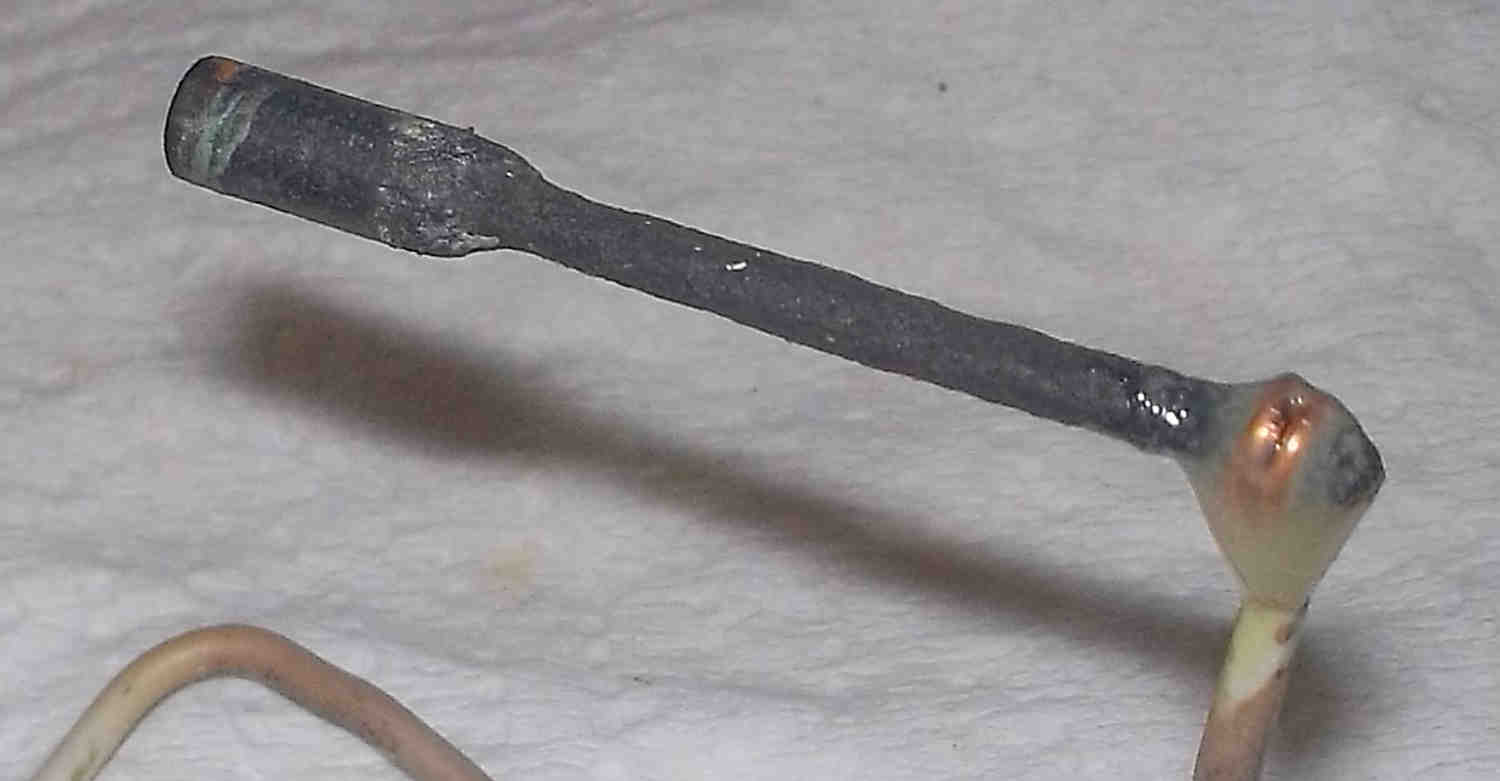

Die kleinen Elektroden funktionieren bei meinen kleinen Stoffmengen ganz
gut, auch bei meiner Arbeitslösung. Sie stammen aus AA und AAA
Batterien. für größere Elektroden könnte man Baby- oder Monozellen
schlachten oder die Stäbe parallel schalten. Habe mir auch überlegt
Platinen per Elektrolyse anzuätzen und in der fertigen Ätzlösung dann
fertig ätzen. Die Platinen bieten eine größere Oberfläche als die dünnen
Drähte welche ich jetzt verwende.

Habe eben den PH-Wert des Experiments nachgemessen, er liegt bei 3 mit
einer Differenz von 8 zwischen Säure und Lauge. Da entsteht ganz
offensichlich Säure und das schon bei geringen Strömen.
Ich betreibe die Wasserstoffelektrolyse (elektrochemischer Kurzschluss)
im Moment mit rund 100mA und die Chlorelektrolyse mit 30mA. Bei der
Chlorelektrolyse wechsle ich zyklisch die Elektrode zwischen Kohle und
Kupfer. Mit der Kohleelektrode entstehen an dieser Gasbläßchen, welche
aber von der Lösung gierig aufgenommen werden. Erst in der Nähe der
Sättigung beginnt die Lösung nach Chlor zu riechen. Dann wechsle ich auf
Kupferelektrode. Die liegt wie tod in der Lösung nicht das kleinste
Gasbläschen ist zu sehen. Das Gas wird sofort bei der Entstehung vom
Kupfer aufgenommen. Nach einiger Zeit wechsle ich zurück zur
Kohleelektrode, damit das Kupferchlorid nicht wieder ausfällt.
Werde das Spiel jetzt bis zum Ende spielen, um zu sehen ob wirklich
ätzfähige Lösung dabei rauskommt. Wenn beim stromlosen einhängen eines
Kupferdrahtes braune Schlieren nach unten absacken ist die Lösung stark
genug zum ätzen.

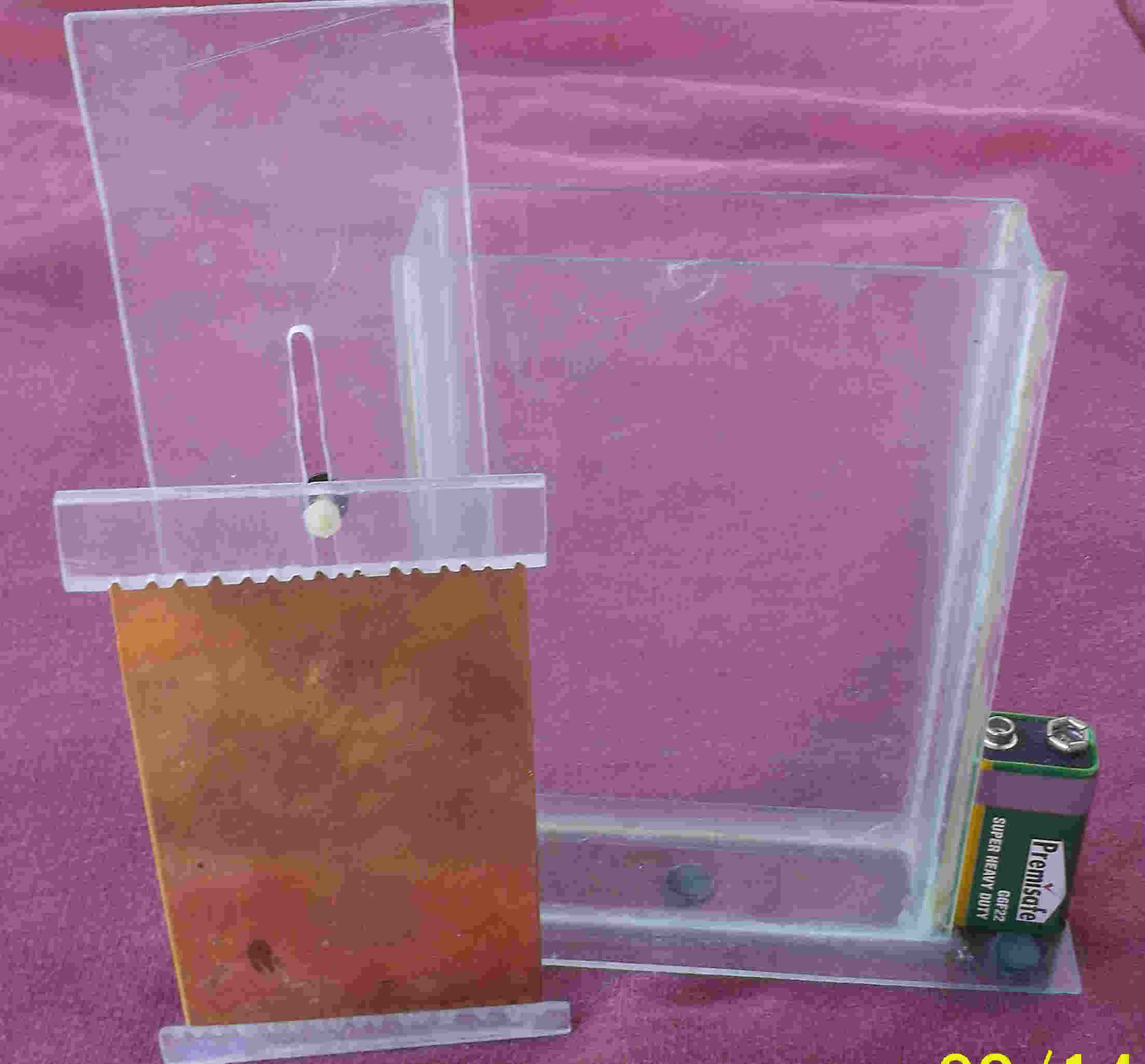

Gast #6888174
Hallo 0815.
Nach dem schüttelätzen mit der Testlösung war diese wieder sehr hungrig.
Bei erneuter Elektrolyse lag sie da wie tod, während im Kathodentank der
Wasserstoff bei 200mA Strom nur so sprudelte. Die Lösung im Anodentank
nahm jedes bisschen Gas auf, erst bei genaueren hinsehen erkannte ich
vereinzelte Bläschen aufsteigen. Ich konnte sogar den Anfangs
zugesetzten Essig riechen, keine Spur von Chlorgeruch. Die beste Art die
Lösung zu erstellen/pflegen scheint also ein zyklischer Wechsel zwischen
Elektrolyse und schütteln zu sein.
Derzeit ätze ich bevorzugt mit zwei Verfahren. Wenn ich mich nicht um
das ätzen kümmern mag fülle ich die Ätzlösung in eine flache Schüssel
und lege die Platine, mit der zu ätzenden Seite nach unten, einfach
schwimmend auf die Lösung. Das gelöste Kupferchlorid sinkt durch sein
Eigengewicht nach unten und von den Seiten strömt oben frische Ätzlösung
nach. Dadurch ätzt dieses Verfahren ungleichmäsig von aussen nach innen.
Nach ca. 5 bis 15 Minuten sind die meisten Platinen fertig.
Sonst nehme ich die Küvette im Bild, die Batterie dient nur dem
Größenvergleich. Für größere Platinen habe ich auch noch eine Größere.
Die Platine spanne ich in den Halter aus Plexiglas. Der Halter ist
länger als die Platine hoch ist und so bewege ich die Platine, ähnlich
einem Paddel am Ruderboot, vor und zurück. Durch die starke Strömung die
dabei ensteht werden die Platinen ziemlich gleichmäsig geätzt. Nach rund
5 Minuten sind sie fertig.
In beiden Fällen benutze ich die Ätzlösung direkt aus dem Lagerbehälter
bei Raumtemperatur. Falls ich ein nachlassen der Ätzkraft bemerke,
frische ich die Lösung nach dem ätzen (besser vor dem nächsten) auf.
Ich muß aber noch erwähnen, dass ich bereits beim erstellen des Layouts
darauf achte ein gleichmäsiges ätzen zu ermöglichen. Die Leiterbahnen
werden nicht dünner als nötig und größere Freiflächen werden Masse oder
gefüllte Polygone.
Gruss Tom

Im Bild ist der Verschleiß der Anode in der Testlösung zu sehen. Der
dicke Teil war die alte Kontaktstelle. Habe sie jetzt einfach anders
herum neu kontaktiert. Sie hat so ca. 300 Betriebsstunden als Anode
(Chlorkontakt) hinter sich. Wenn ich eine Kohleelektrode als Anode der
Wasserelektrolyse (Sauerstoffkontakt) verwende, hat sie es schon nach
ca. 30 Stunden hinter sich.

Die Idee die Platine an der Oberfläche zu fixieren ist auch nicht
schlecht. Gerade kleine Platinchen saufen gerne mal ab. :)
Der Platinenhalter funktioniert ganz ordentlich. Er hat diese Kerben und
die nicht sichtbare Rückseite ist angeschrägt. Dadurch berührt die
Platine den Halter nur ganz am Rand und durch die Kerben zusammen mit
der Strömung werden auch die Ränder sauber geätzt.
Arbeite selten mit dicken Platinen, meist ca. 1mm und Schichtdicken von
15µm bis 105µm, meist 35µm. Die dicken Schichten nehme ich wo mehr Strom
fließt oder Wärme weg muß.
Gruss. Tom

Gast #6910143
Hallo Leute.
Schade, wieder kein Wunder! In der Chemie gilt, wie auch in der
elektrischen Messtechnik, "wer misst misst Mist".
Bei der Elektrolyse von Salzwasser entstehen im wesentlichen Chlorgas
(Cl2), Wasserstoffgas (H2), Natronlauge (NaOH), Salzsäure (HCl) und
hypochlorige Säure (HClO). Diese hypochlorige Säure wirkt desinfizierend
und bleichend. Dadurch bleicht sie den Lackmusfarbstoff aus, bevor
dieser den PH-Wert zeigen kann. Die Elektrolyse funktioniert demnach
erwartungsgemäs, das Ergebnis ist aber nicht sofort mit Lackmus
nachweisbar. Was hat mich das Zeit und Nerven gekostet.
In der hypochlorigen Säure sehe ich aber ein Potential für das
Auffrischen des Ätzmittels. Zum Auffrischen bedarf es Salzsäure und
Sauerstoff. Der Sauerstoff kann durch Luftsauerstoff (langsam) oder
zugeben von Wasserstoffperoxyd (H2O2 schnell) erfolgen. Da in
hypochloriger Säure (HClO) beides vorhanden ist, scheint sie ein
geeignetes Mittel zum Auffrischen zu sein. Vor allem, da sie nicht
besonders stabil ist und zu Salzsäure und Sauerstoff zerfällt. Ohne
Licht geschieht dies langsam, bei Licht schnell. So könnte man das
Auffrischen der Ätzlösung durch Licht steuern (was noch zu erproben
wäre).
Nach ein paar Stunden ohne Elektrolyse kann ich bei meiner neu
angesetzten Ätzlösung die Säure mit Lackmus nachweisen (PH = 4),
inwieweit dieser Wert stimmt sei allerdings dahingestellt.
Gruss Tom.
