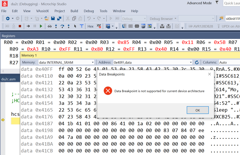

welche Möglichkeiten gibt es beim AVR-Debugging, eine konkrete
Speicherstelle zu überwachen und beim Schreiben dorthin mit einem Halt
abzubrechen damit man ermitteln kann welcher Code dazu führte?
Bei mir wird ein Stück Speicher falsch überschrieben und ich wüßte gern
von welcher Stelle eines recht umfangreichen Programms inkl. vieler
Interrupts.
Anton

Danke Lothar, das schaut doch schon mal gut aus. Ich hoffe es ist so mit
einem AVR128DBx Asm-programmiert möglich.
Anton

Die oben erwähnten Data-Breakpoints scheinen das Mittel der Wahl. Leider
finden sich im Netz nur Hinweise dazu zum Support bei Mega/XMega und
nichts zu den neueren AVRxxDx... Habe momentan leider keinen Zugriff auf
die Hardware.

von Elektrolurch (Gast)
Funktionieren denn die Data-Breakpoints bei den AVRs?
Die müssen doch vom Prozessor unterstützt werden.
Selbst bei den XMegas hat das, so weit ich weis - nicht funktioniert.
Wie sieht das bei den SAMs aus?
Rückmeldung wäre schön.
von Purzel H. (hacky)
Es ist aber schon klar, dass mit Hardware Debugging das
Echtzeitverhalten kaputt ist. Denn die MegaAVR haben keinen Hardware
Tracebuffer, oder Debugregister. Soweit ich weiss. Das laeuft dann ueber
JTAG, und dauerndes Lesen/Schreiben.

Anton schrieb:
> Der Data-Breakpoint wär hier exakt das Mittel der Wahl.
Pustekuchen.
Der erste Minuspunkt der neuen AVR Architektur. Zumindest im aktuellen
McStudio und mit einem AtmelICE.
uff
Hätte ich nicht erwartet. Aber damit kann ich auch gerade mit AVaRICE
nicht dienen, das hängt in dieser Hinsicht viel zu weit hinterher.
von Anton (Gast)
Vielleicht läuft das ja unter MPLAB-X und dem neuen ICE4 Debugger...

Was die Abwesenheit der Data Breakpoints bei den AVRs erklären könnte
wäre evt. die verminderte Leistungsfähigkeit von UPDI (nur eine Leitung,
bei PDI zwei).
von Stefan F. (Gast)
> bei PDI zwei).
Nö, denn viele ARM Kontroller können es über SWD, das ebenfalls nur zwei
Leitungen hat. Die zwei Leitungen sind kein Hindernis.
von Anton (Gast)
Anton schrieb:
> bei den AVRs
diesen neueren AVRs war gemeint. Die alten Megas/XMegas beherrschen Data
Breakpoints via PDI ja angeblich (hab ich selber dort noch nie
verwendet).
> bei PDI zwei).
Eigentlich nicht. debugWIRE ist auch ein Eindrahtprotokoll. Gut, die
haben tatsächlich keine data breakpoints, aber das lag daran, dass sie
gar keine separate Debug-Hardware in den MCUs vorgesehen hatten.
debugWIRE war schlicht ein Monitor-ROM, also sowas, wie man schon vor
30+ Jahren seine Mikroprozessoren debuggen konnte. Code-Breakpoints
wurden dort durch Umflashen der jeweiligen Page eingefügt. Klingt
gruselig, dafür hat es wiederum gar nicht so schlecht funktioniert.
Ansonsten verursachen data breakpoints ja (im Gegensatz bspw. zu trace
data beim ARM) nicht per se mehr Traffic auf der Debug-Schnittstelle.

Das finde ich jetzt hochinteressant! Unterstützt der GDB immer
Data-Breakpoints? Sprich: Könnte ich mit dem GDB in der Konsole bei
jedem Debug-Adapter diese Breakpoints verwenden?
Das wäre mal der Ausschlag, sich mit der GDB-Konsole
auseinanderzusetzen. Letzte Jahr habe ich mal mit großer Verzweiflung
danach gesucht, welches Ereignis einen Wert in einem Register gesetzt
hat.
von Peter D. (peda)
Anton schrieb:
> Gutes Programmieren kann aber, insbesondere wenn die
> Produktivität (im Hobby) nicht an Nummer 1 steht, sehr viel mehr sein
> als das bloße Vermeiden von Unachtsamkeiten.
Naja, im Alter wird man bequemer und behält nicht mehr jedes Detail im
Kopf. Auch hat man noch andere Verpflichtungen und das Hobby bleibt mal
längere Zeit liegen.
Da ist es dann schön, wenn einem der Compiler viele monotone Arbeiten
abnimmt und man sich auf die eigentlichen Programmfunktionen und Abläufe
konzentrieren kann. Man kann dann auch leichter das Programm komplett
umstellen, wenn man in einer Sackgasse gelandet ist.
Anton schrieb:
> Während der eine die maximale
> Gestaltungsfreiheit bei minimalen Mitteln schätzt
Das kann man aber auch anders sehen. Ich habe unter C mehr Freiheiten,
etwas zu realisieren, was ich mich in Assembler nicht getraut hätte,
weil es zu komplex würde. Z.B. meinen Scheduler möchte ich nicht in
Assembler schreiben, obwohl ich es könnte.
von Anton (Gast)
Das kann ich gut nachvollziehen.
Aber auch mit Assembler kann man sich an komplexere Dinge herantasten.
Das gelingt durch eine durchdachte funktionelle Grundstruktur und
konsequente Wiederverwendung bewährten Codes (namentlich zur
Schnittstellen-Bedienung). Aber zugegeben: Es braucht schon etwas mehr
Überlegung und Umsicht, fortgeschrittenes Alter ist da womöglich ein
wesentlicher Kontraindikator, ich spür's ja selber ;-)
Walter T. schrieb:
> Könnte ich mit dem GDB in der Konsole bei jedem Debug-Adapter diese
Würde mich persönlich auch interessieren.
Walter T. schrieb:
> Unterstützt der GDB immer Data-Breakpoints?
Der GDB erst einmal immer, nennt sich "watchpoint".
Inwiefern er es aber in Hardware abbilden (lassen) kann, das braucht
natürlich entsprechende Unterstützung durch die Hardware selbst. Auf dem
PC muss dafür das OS die Möglichkeiten der Hardware nach oben reichen
(habe ich zusammen mit dem Autor von AVRDUDE, Brian Dean, mal vor vielen
Jahren für FreeBSD gebaut, weil ich in irgendwelchem Tcl/Tk-Code nicht
anders eine data corruption zu finden in der Lage war), oder aber eben
bei einem Embedded-Target muss das der entsprechende Adapter zur
Anbdindung ans Target bieten.
Hat man das nicht, wie beschrieben, gibt's einen Software-Watchpoint.
Wenn er es in Hardware abbilden kann, wird es beim Einrichten auch als
"hardware watchpoint" ausgewiesen. Je nach Hardware muss man u.U. mit

Stefan ⛄ F. schrieb:
> Ich empfehle log Meldungen.
Wenn das zu langsam ist, "Meldungen" über Bitmuster an freien GPIO-Pins
ausgeben und mit dem LA überwachen.
von Anton (Gast)
> An allen Stellen, wo die Variable geändert wird
Hier ging es aber um Amok im Speicher und keine geordnete Änderung einer
fixen Variable von wohlbekannten Codestellen.
> ausgeben
Zum Glück hatte ich zwei freie Pins und ein schnelles Picoscope. Das
ermöglicht zwar immer noch keine Echtzeit-Überwachung einer
Speicherstelle aber man kann sich so immerhin an merkwürdige Aktivitäten
herantasten. Ist der Fehler dann noch so plump wie in meinem Fall fallen
die Tomaten ganz schnell von den Augen.
Dann logge hat alle schreibenden Speicherzugriffe, wo Pointer und
Array-Indexe verwendet werden.
von Anton (Gast)
Theoretisch ja aber praktisch kann das bei größeren Programmen ganz
schnell einen riesigen Aufwand bedeuten. Hast Du den Log-Speicher nicht
im System wirds noch grauenvoller. Von den Timing-Verlusten ganz
abgesehen. Data-Brakpoints gibts schon nicht ganz umsonst finde ich.
Wenn man keine hat, nützt es nichts, sich welche zu wünschen. Dann muss
man eben nutzen, was da ist.
von Anton (Gast)
Da hast Du Recht obwohl ich nach Beitrag 2 von Lothar noch guter Dinge
war. Da hat man schon modernste AVRs, den besten Debugger und die
entsprechenden Menüpunkte im MicrochipStudio- und dann bleibt trotzdem
alles grau.
Nun ja, habe mir die Datenblätter gerade mal angesehen.
UPDI stammt von der vorhergehenden Tiny-Familie (Tiny817 etc.). Tinys
sollen billig sein und dafür macht man den Chip halt klein. Da werden
dann eben auch mal Features "abgespeckt", und so sind für UPDI nur noch
zwei Hardware-Breakpoints beschrieben statt früher (beim JTAG der
klassischen Megas und beim PDI der Xmegas) vier. Für einen data
breakpoint muss man jedoch stets ein Paar Breakpoint-Register benutzen
bei der AVR-Architektur (eins für die Adresse, das zweite für die
Länge). Damit ist klar, dass mit den zwei Breakpoint-Registern des UPDI
keine data breakpoints gehen.
Warum man nun für die dann wieder "Mega" genannte Weiterentwicklung bei
den Limitierungen geblieben ist, werden dir nur Insider verraten können.
Vermutung: so ließ sich durch Weiterbenutzung existierender
Hardwareblöcke Entwicklungszeit sparen, auch die existierenden Tests
lassen sich 1:1 weiter verwenden, genauso die Softwareblöcke im Debugger
des Studios. "Time to market" ist in der Halbleiterei ohnehin schon
immer eine gefühlte Ewigkeit (allein ein Fab-Durchlauf dauert oft schon
ein Vierteljahr), ein paar eingesparte Wochen können da schon relevant
sein und der Grund, auf ein paar seltener genutzte Features zu
verzichten.
Ähnliche "als Mega getarnte Tinys" gab es auch schon zuvor: ATmega88 &
Verwandte. Auch die haben beispielsweise kein JTAG bekommen sondern nur
debugWIRE. Da sie aber andererseits die Multiplikationsbefehle der Megas
bekommen haben, hat man sie wohl auch "Mega" nennen wollen.
Bliebe für den aktuellen Fall noch die Frage, ob man den gleichen Code
auch auf älteren, "klassischen" Megas oder Xmegas laufen lassen könnte,
auf denen man die nötige Hardwareunterstützung hat.

von Anton (Gast)
Natürlich. Alles eine Frage des Aufwands, was ein neues PCB mit
einschließt.
Die neuen leistungsfähigeren AVRs haben aber schon zuviele Vorteile und
neue Features als daß ich
> Da werden
für tragfähig halte. Aber was ist das schon anderes als Rumstochern im
Nebel. Es wird schon so sein, der UPDI samt seiner Debug-Hardware hats
nicht drauf, wurde bei seinem zentralen "nur 1 Leitung" Vorteil aber
dennoch von den billigeren Tinys übernommen.
