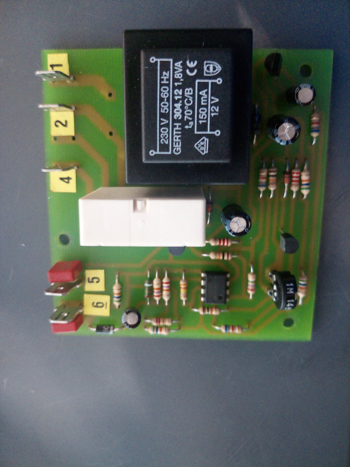

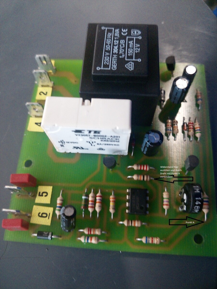

Hallo
ich bin neu im Forum und auch kein "elektronik spezialist"
habe aber folgendes Problem an einer Platine die es nicht mehr gibt.
Sie ist für eine Pumpe über einen Sensor wird der Füllstand gemeldet und
laut dem schaltet das Relais nach einstellbarer Zeit (poti) schaltet die
Pumpe wieder aus.
Hatte vor ca. einen halben Jahr das Problem das das Relais immer anzog
und gleich wieder ab viel tauschte dann den Trafo (weil dieser nur knapp
die 12 Volt lieferte ) ohne Erfolg tauschte dann das Relais und siehe da
es funktionierte wieder bis gestern, kam wieder das gleiche Problem...
ich tausche also wieder das Relais weil ich zufällig 2 gekauft habe :-),
aber dieses mal hats nicht funktioniert...
Was könnte das sein? bin über alle Infos froh.
P.S. Sensor funktioniert sicher habe ich kontrolliert.
Geo
Mach nochmal ein SCHARFES Foto vom IC das verbaut ist. Könnte ein NE555
sein. Viel ist ja sonst nicht drauf. Die Problembeschreibung passt weder
zu einem defekten Relais noch zu einem defekten Trafo. ich tippe eher
auf den Glättkondensator (der etwas größerer Kondensator neben dem
Transformator). Wenn der taub ist bricht beim anziehen des Relais die
Versorgung ein.
Tausche dann gleich alle 4 Kondensatoren aus. Die könnten nach der Reihe
alle ausfallen.

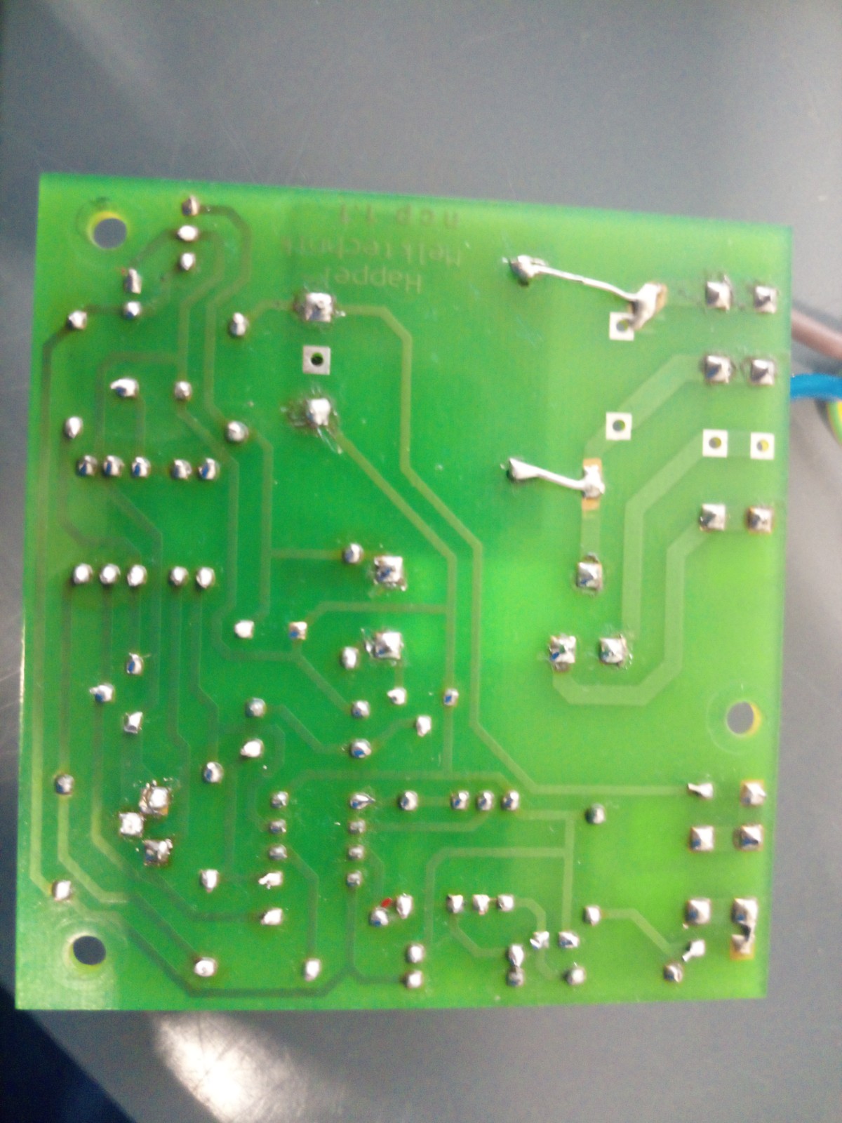

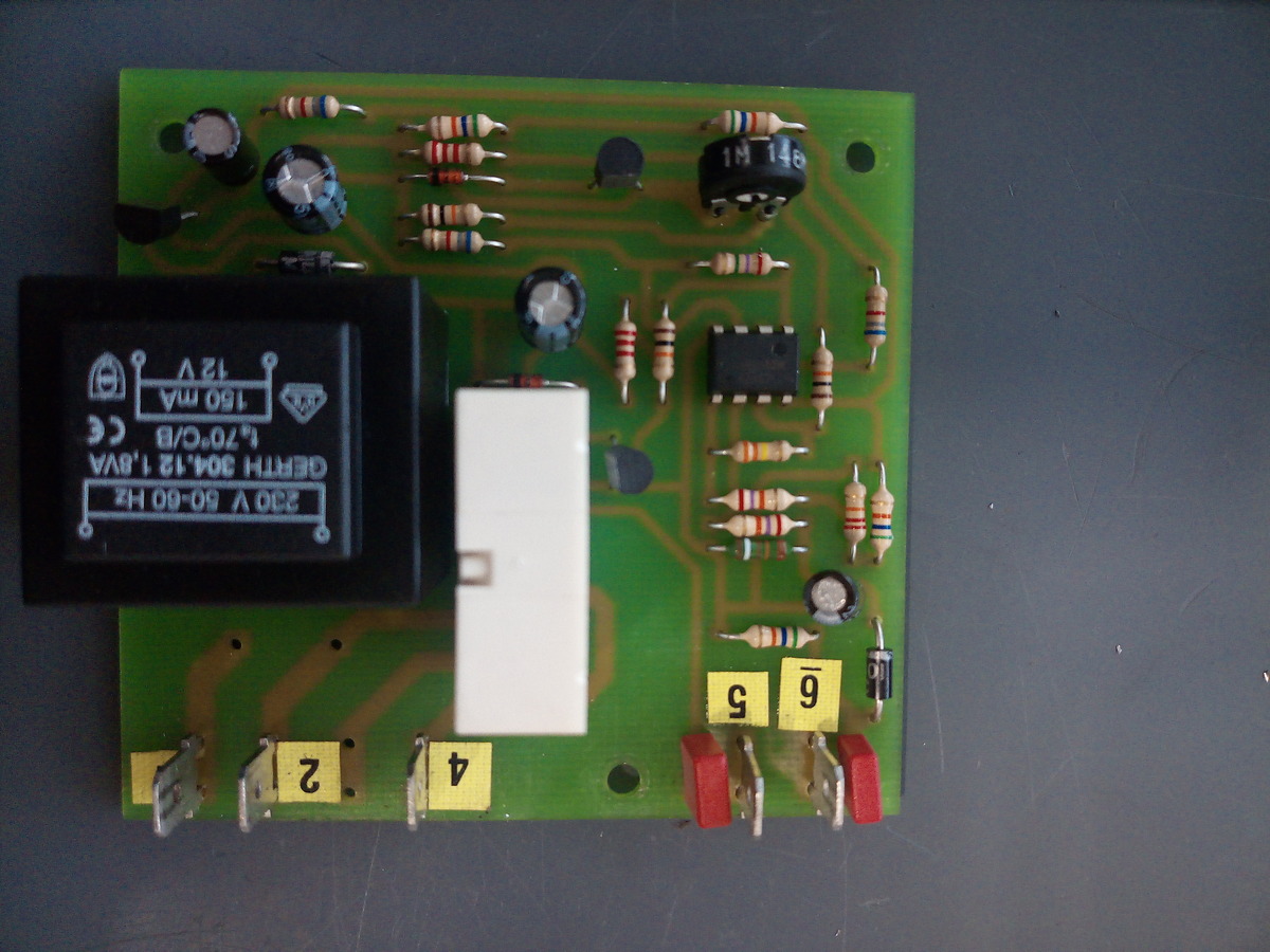

Geo schrieb:> Platine defekt
Die Platine an sich sieht doch noch ganz gut aus. Ich vermute, dass
irgendwas anderes defekt ist.
> tauschte dann das Relais und siehe da es funktionierte wieder bis gestern

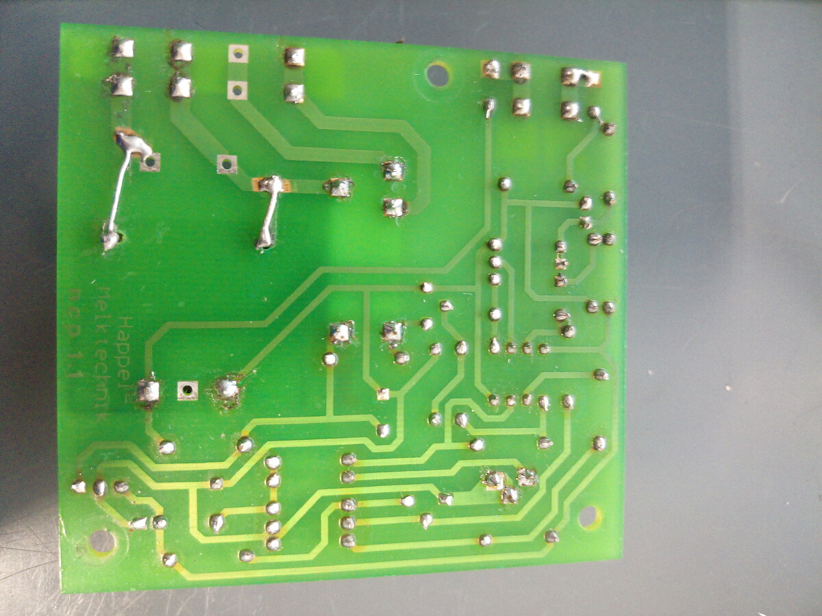

Mach auch mal ein brauchbares, gut belichtetes und schaefes Foto von der
Unterseite. Das könnte eine simplen kalte Lötstelle sein, die du durch
Biegen und Erwärmen für ein halbes Jahr "repariert" hast.
Oder das neue Relais war tatsächlich einen Mückenschiss sempfindlicher
und kam mit der reduzierten Versorgungsspannung des "schlappen"
Kondensators noch ein zeit lang zurecht.
Wie alt ist diese Platine? Wie heiß wird sie im Betrieb?

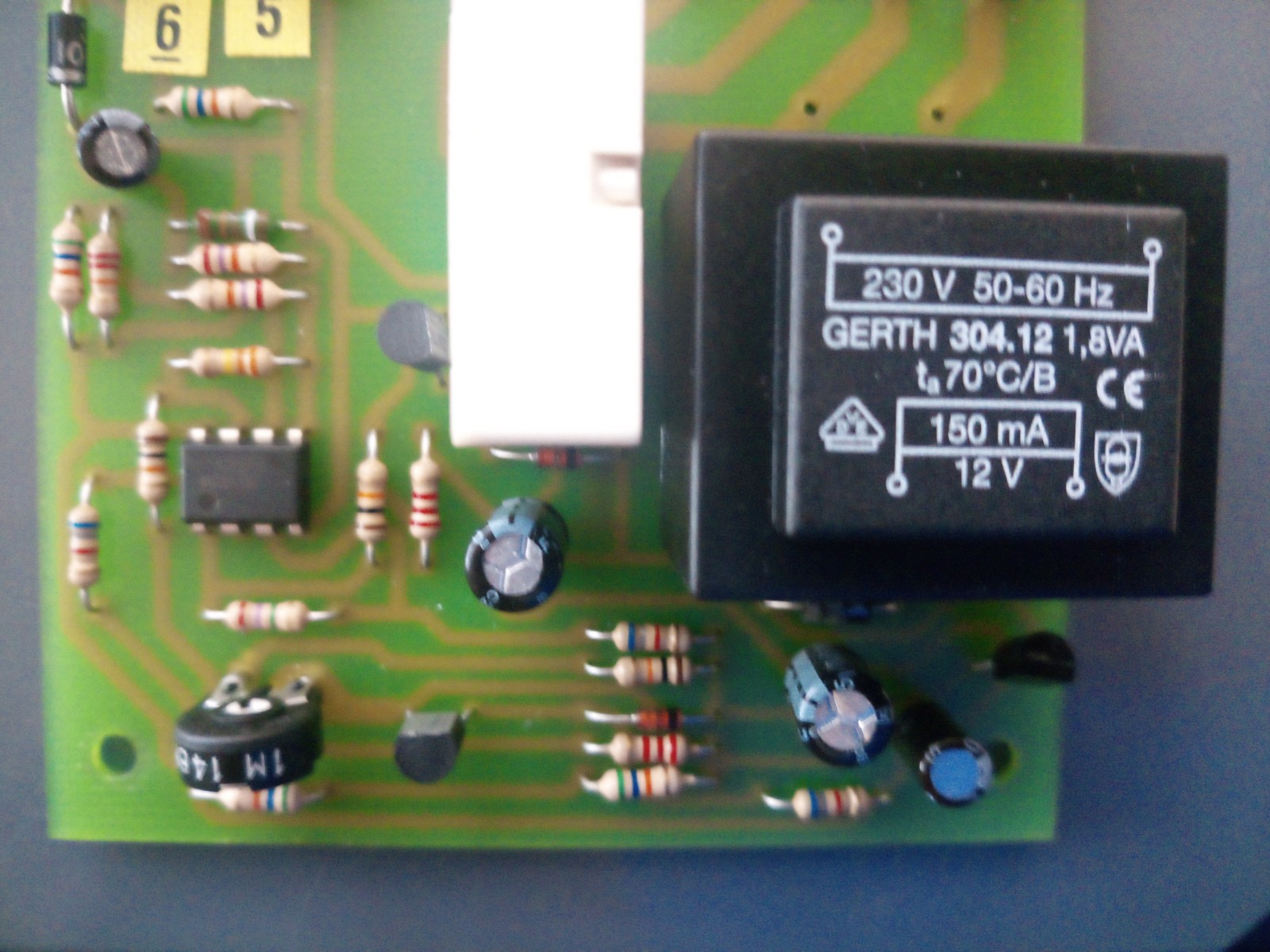

Hallo
danke für die schnellen Antworten im Anhang nochmal ein paar Bilder, die
Kondensatoren wären auch mein nächster Plan gewesen. Was sagt ihr zu dem
Transistor?
Ich kenne mich mit diesen Dingern nicht gut aus wie könnte ich diesen
Kontrollieren?
Zum Alter der Platine: ca. 12Jaher wird 2 mal am Tag benötigt
(Milchpumpe in einem Kuhstall)
Georg

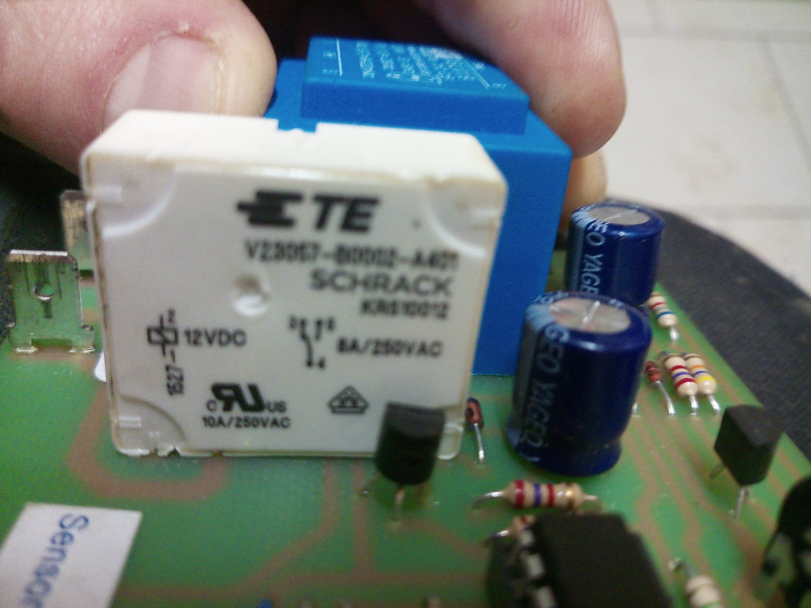

Geo schrieb:> Was sagt ihr zu dem Transistor?
Auf der Platine sehe ich 3 Bauteile, welche wie Transistoren aussehen.
--> Wenn du einen speziellen Transistor meinst, dann solltest du diesen
irgendwie kennzeichnen oder benenen, welchen du meinst.
Darüber hinaus: Was soll man auf deine Frage antworten? Mir fällt z.B.
ein: "Schöne Gehäuseform" , "ist halt ein schwarzer Transistor", oder
ähnliches.
--> Wenn du einen bestimmten Verdacht hast und bestätigt haben möchtest,
dann solltest du diesen äußern.
-> Wenn du eine allgemeine Frage zu Transistoren hast, dann solltest du
diese formulieren.
technischer Tip: Vermutlich handelt es sich um bipolare
Kleinleistungs-TRansistoren. Die Beschriftung könnte nähere Hinweise
bringen. Abhängig vom Grundtyp kann man unterschiedliche Messungen
durchführen, um dessen "ganzheit" zu prüfen.

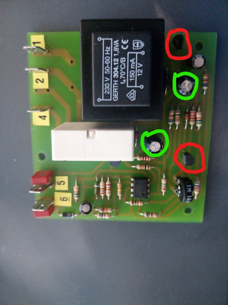

Ben B. hast du richtig erkannt die 2 Grün markierten bauteile sind Elko
-->100uF 35V (genaue bez. Jamicon 208C2 100uF 35V) wiviel größer
würdest du empfehlen?

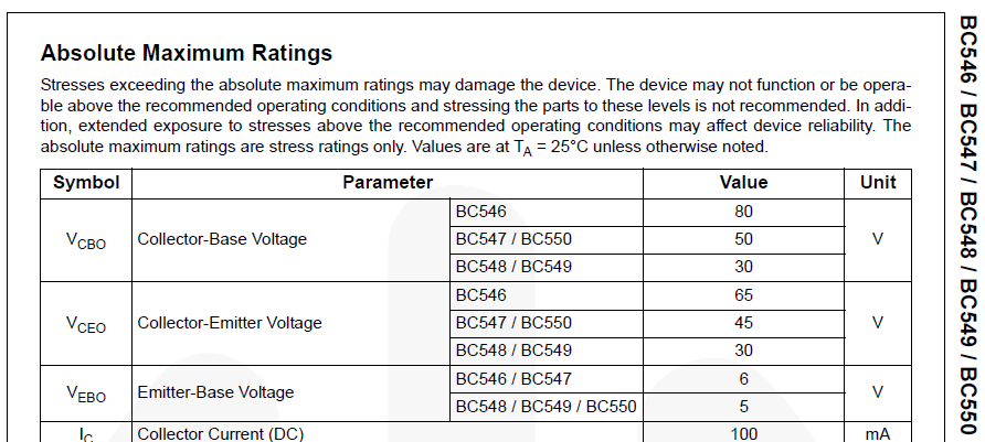

die 2 rot Markierten Bauteile sind Transistoren typ: C547B W22 diese
möchte ich gerne kontrollieren, oder kann ich diese ausschließen?
der Trafo war mit gleicher Leistung.
Die Transistoren kannst du in ausgelötetem Zustand mit einem Multimeter
(Diodentest) prüfen. Rote Strippe ans mittlere Bein. Schwarze Strippe
abwechselnd an die äußeren Beine. In beiden Fällen muss das Multimeter
ungefähr den Wert 650 anzeigen.
Geo schrieb:> der Trafo war mit gleicher Leistung.
Da gibt es noch einige andere Parameter, die die tatsächlich abgegebene
Spannung beeinflussen.
> wiviel größer würdest du empfehlen?
Nimm 220µF/35V
> die 2 rot Markierten Bauteile sind Transistoren typ: C547B W22 diese> möchte ich gerne kontrollieren
Ich kann das mit dem Ohmmeter und dem feuchten Finger, aber dazu braucht
es Erfahrung. Du bräuchtest einen Transistortester.
Geh erst mal davon aus, dass sie noch funktionieren.
EDIT:
Stefan ⛄ F. schrieb:> Rote Strippe ans mittlere Bein. Schwarze Strippe abwechselnd an die> äußeren Beine. In beiden Fällen muss das Multimeter ungefähr den Wert> 650 anzeigen.
Und wenn du die rote Strippe in die Mitte machst und die schwarze links
und rechts ran hältst, dann muss ein "Überlauf" zu sehen sein, so wie
mit unverbundenen Strippen. Dazu muss der Transistor aber ausgelötet
sein. Und es kann sein, dass ihm das mehr Stress macht als nötig...

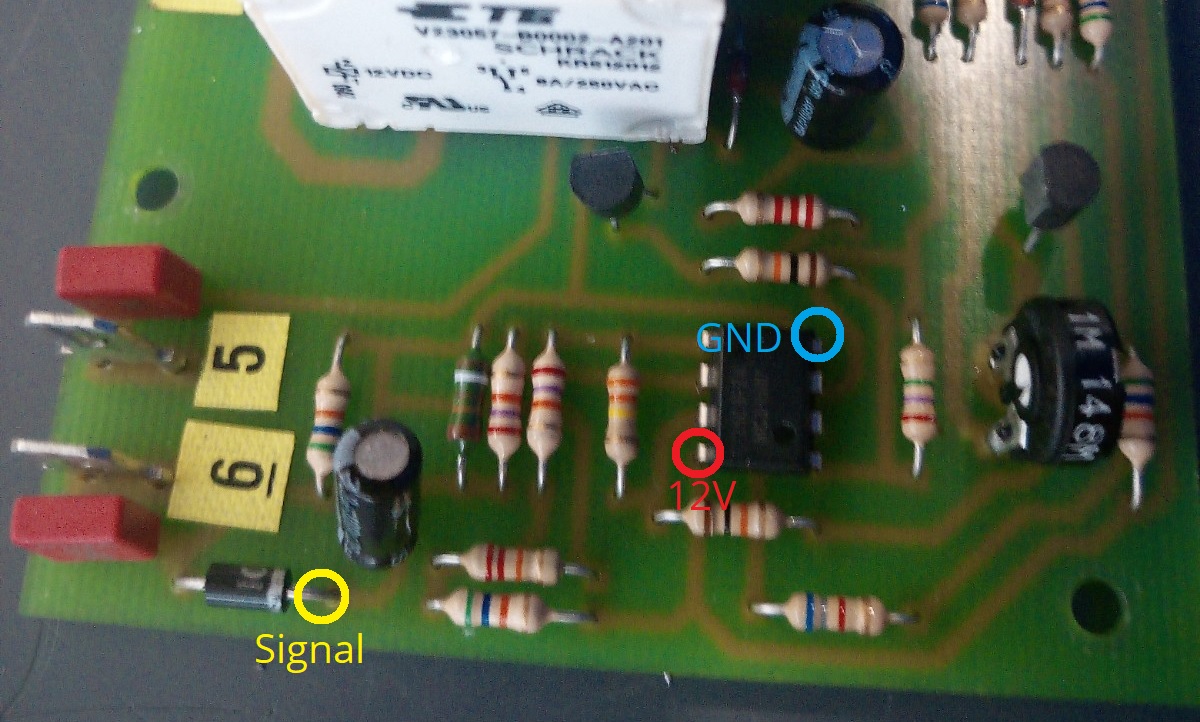

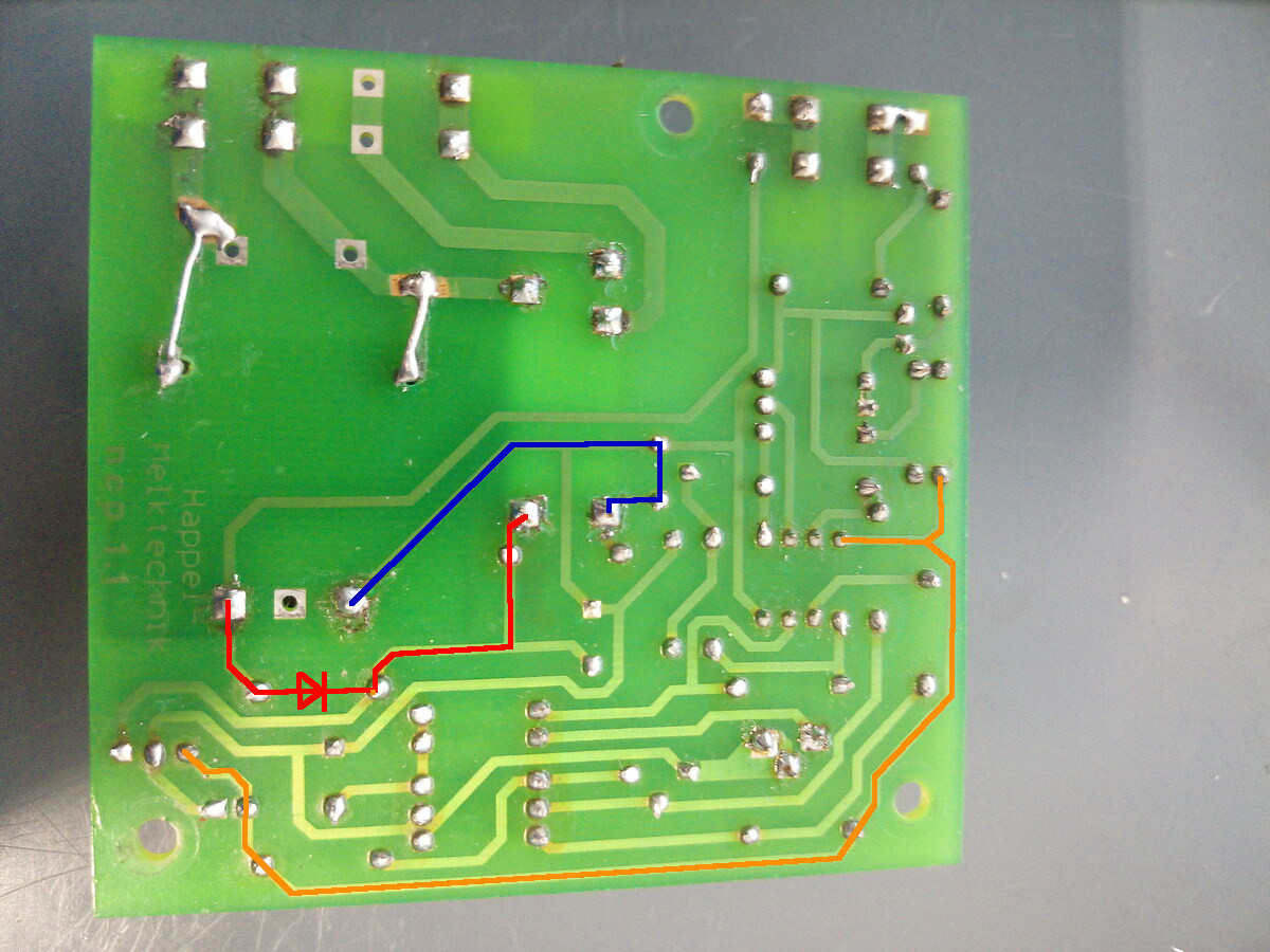

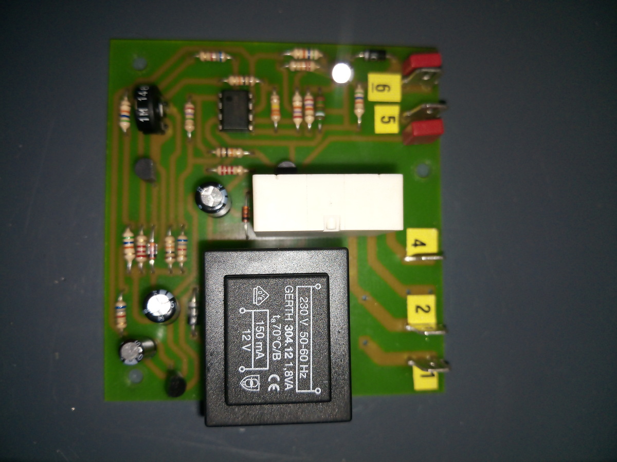

Dürfte ein Doppel-Opamp sein, LN358 oder sowas.
4 = gnd
1 = out -> 10kOhm auf Basis des npn=Relaistreibers
Einfacher wäre es, der TO würde das mal ablesen - besser noch, die
Schaltung aufnehmen.
Mich macht die Einweg-Gleichrichtung nervös. Soweit mir bekannt ist,
eignen sich viele Transformatoren nicht dazu, weil sie so in die
Sättigung getrieben werden.
Allerdings hätte der TO einen durchgebrannten Trafo sicher selbst
erkannt.
Reicht die Ausgangsspannung (nach der Gleichrichtung) eventuell nicht
aus, um die Schaltung zu versorgen? Welche Spannung liegt an dem Elko
an, wenn das Relais eingeschaltet ist?
Bitte nur den einen Elko vergrößern, den ich rot markiert hatte. Der
zweite scheint nichts mit der Betriebsspannung zu tun zu haben und
könnte als zeitbestimmende Größe dienen. Daher den zweiten 100µF(?) Elko
ggf. durch einen neuen ersetzen, aber nicht vergrößern.
Für den ersten (den ich markiert hatte) sind 220µF okay,
330µF würden auch gehen.
Wenn der schwarze Trafo durchbrennt, geht auf der ganzen Platine gar
nichts mehr.
Edit:

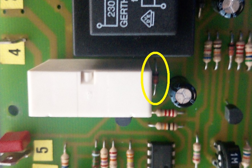

Der eine "Transistor" oben am Trafo scheint mir kein Transistor zu sein,
sondern ein Spannungsregler. Wahrscheinlich ein 7809 oder so. Lass die
erstmal alle in Ruhe, ich halt es für unwahrscheinlich, daß da irgendwas
kaputt ist. Erst mal der Elko, wenn dann immer noch nichts geht,
müsstest Du an diesem mal die Betriebsspannung messen (Vorsicht mit den
230V auf der Platine, die können einen tödlich umbringen) und dann sehen
wir weiter.

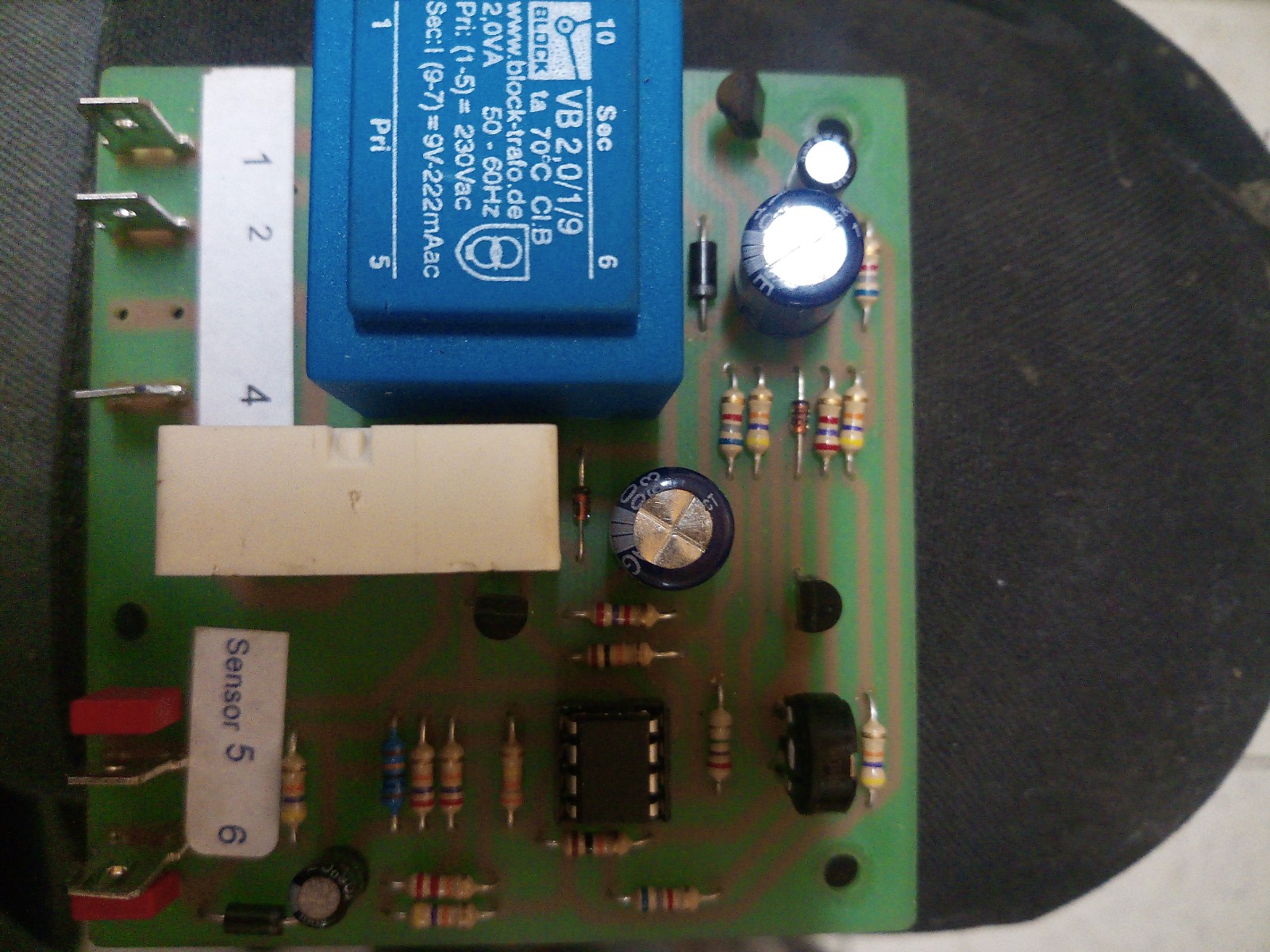

vielen dank nochmals für die Infos habe die Kondensatoren jetzt bestellt
sollten morgen kommen.
Ben B. --> auch hier hattest du recht ist ein Spannungsregler oben am
Trafo ein 78L12 ich werde diese Dinger alle lassen und tausche nur die
Kondensatoren..
zum Trafo nochmal der getauschte war identisch dem neuen (gleiche
Leistung sogar gleicher Hersteller und gleicher Typ) ich tauschte ihn
nur weil er nur knapp die 12V sekundär brachte.
mir ist es schon einmal bei einer anderen Steuerung so passiert dass das
Netzteil nur knapp die Spannung brachte und bei einen Schaltvorgang die
Spannung minimal abfiel und deshalb nicht mehr funktionierte...
Stefan ⛄ F. schrieb:> Mich macht die Einweg-Gleichrichtung nervös. Soweit mir bekannt ist,> eignen sich viele Transformatoren nicht dazu, weil sie so in die> Sättigung getrieben werden.
Auf dieser Platine muss es aber eine Einweggleichrichtung sein. Vor der
Gleichreichterdiode ghet noch eine Leiterbahn weg die uber einen
Kondensator
an Pin5 oben an der Platine geht. Uber Pin 6 kommt das Signal zurueck
ueber den anderen Kondensator. Ich nehme an das der Sensor der an 5+6
dranhaengt nur Wechselspannung sehen will wegen Elektrolyse.
Gleichgerichtet wird dieses Signal dann mittels der 1N4001 die neben dem
Pin6 ist.
@Geo(Gast)
Miss mal die Spannung uber dem IC, Pin 4 und Pin 8 ist beim MC1458 die
Versorgung.

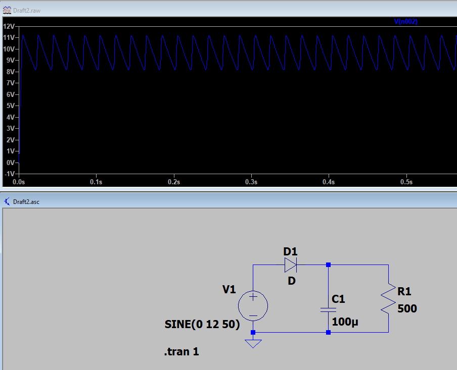

7812 (heißt nichts weiter als 12V geregelte Ausgangsspanung) an 100µF
Einwegleichrichtung und dann noch das Relais als Last ... was für eine
Murksschaltung. Was soll den da noch für den 7812 als Regelreserve
bleiben?
Wenn ich sowas baue, dann bekäme das mindestens 1000µF als Siebelko und
einen Brückengleichrichter mit etwas größerem Trafo. Der Trafo hier ist
gerade mal so stark genug für das Relais alleine...

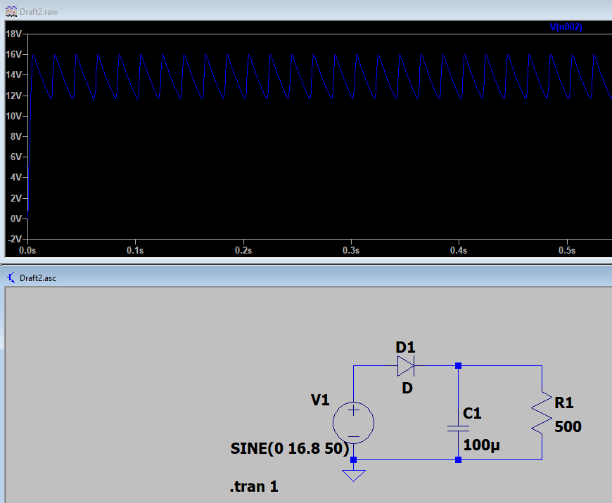

Geo schrieb:> 78L12
Mit einem 12V Trafo, Einweg-Gleichrichtung und 100µF ...
Ich würde sagen, das ist double-fail by design. Bist du sicher, dass da
vorher kein 15V Trafo drin war?
Ben B. schrieb:> 7812 (heißt nichts weiter als 12V geregelte Ausgangsspanung) an 100µF> Einwegleichrichtung und dann noch das Relais als Last
das Relais wird wohl vor dem Spannungsregler angeschlossen sein.
Der 78L12 wird dann nur zur Versorgung des IC gebraucht. Das sollte auch
mit Einweg Gleichrichtung reichen. Es gibt ja noch einen NPN Transistor
für das Relais.
Ist es, aber es zieht dem 78L12 die Spannung weg. Soweit mir geläufig,
brauchen 78xx Regler 3V mehr Eingangsspannung als sie Ausgangsspannung
liefern sollen. Das wird bei eingeschaltetem Relais und diesem kleinen
Siebelko mit seiner Einweggleichrichtung ziemlich knapp.
Edit:
Diese Minitrafos sind auch nicht besonders starr, entweder kommen da im
Leerlauf 14V oder so raus oder unter Last lange keine 12V mehr.
Geo schrieb:> der getauschte war identisch dem neuen (gleiche Leistung sogar gleicher> Hersteller und gleicher Typ)
Offenkundig nicht, sonst hätte er ja gepasst und müsste nicht geflickt
werden.
Es gibt den Unterschied zwischen primär und sekundär, und oh Wunder: die
Effekte sind unterschiedlich.
Ben B. schrieb:> Edit:> Diese Minitrafos sind auch nicht besonders starr, entweder kommen da im> Leerlauf 14V oder so raus oder unter Last lange keine 12V mehr.
Genau so ist es so ein Trafo liefert im Leerlauf deutlich mehr als 12 V,
Die 12V sind bei Nennlast. Da das Relais vermutlich keine 100mA braucht
wirds wohl reichen. Ist zwar nicht so schön und etwas auf Kante, sollte
aber funktionieren.
Die Frage wäre halt was war Original für ein Trafo und Relais verbaut
war.
Der TO soll einfach mal die AC Leerlaufspannung messen.
Bei nur 20 mA Laststrom, völlig intaktem Kondensator und perfektem Trafo
haben wir nutzbare 8 Volt.
Daraus soll der 78L12 stabile 12 Volt machen. Wer dieses Kunststück hin
bekommt, der hat einen Nobelpreis verdient.

michael_ schrieb:> Stefan ⛄ F. schrieb:>> Bei nur 20 mA Laststrom, völlig intaktem Kondensator und perfektem Trafo>> haben wir nutzbare 8 Volt.>> Deine Theorie ist furchtbar Grau!
Dein Blödsinn ist, wie üblich, offensichtlich.
Sorry, ich bin noch nicht ganz wach. Meine obige Simulation ist
fehlerhaft. Ich habe zwar 12V eingegeben, aber das ist ja der
Spitzenwert.
Während Hinz das anmerkte arbeite ich an der Korrektur.
Also wir haben 12 nutzbare Volt. Das ist für den Spannungsregler immer
noch zu wenig, der braucht typischerweise mindestens 14 Volt (kann je
nach Modell variieren).
Ich würde einen 15V Trafo verwenden und wie bereits empfohlen wurde
einen größeren Kondensator.
Stefan ⛄ F. schrieb:> Sorry, ich bin noch nicht ganz wach. Meine obige Simulation ist> fehlerhaft. Ich habe zwar 12V eingegeben, aber das ist ja der> Spitzenwert. Hier die Korrektur.
Immer noch falsch.
Stefan ⛄ F. schrieb:> H. H. schrieb:>> SINE (0 28 50) Rser=52>> Wie kommst du auf 28 Volt?>> 12 Volt mal Wurzel aus 2 ist bei mir 16,8 Volt.
Leerlaufspannung!
Stefan ⛄ F. schrieb:> Bei nur 20 mA Laststrom, völlig intaktem Kondensator und perfektem Trafo> haben wir nutzbare 8 Volt.
So so, du hättest wenigstens einen Trafo modellieren sollen
(Leerlaufsspannung-Sinusquelle mit erheblichem Innenwiderstand).
Es wurde schon erwähnt, dass seine Leerlaufspannung wesentlich beiträgt.
Ja.
Stefan ⛄ F. schrieb:> Mit den Werten die Hinz vorgeschlagen hat kommen wir ganz knapp> auf die> nötigen 14 Volt.
Allerdings wird das Relais ehr 220 Ohm haben, und der Rest auch noch ein
paar mA benötigen.

H. H. schrieb:> Allerdings wird das Relais ehr 220 Ohm haben, und der Rest auch noch ein> paar mA benötigen.
Laut Bild oben ist es ein Schrack V23057-B00002-A201
laut Datenblatt dann 330 Ohm +/-10%
Thomas Z. schrieb:> Ich würde es ev mal> mit einem Relais mit kleinerer Spulen Spannung probieren.
Ich würde einfach erst mal an dem Einweggleichrichterkondensator
messen, ob die Spannung daran irgendwie zur Spulenspannung passt.
Und dann würde ich einen 220µF Kondensator parallel löten (einfach unten
dran) und dann nochmal messen. Wenn dann die Spannung deutlich höher ist
und die Schaltung funktioniert, dann bin ich schon fertig.
Hallo jetzt mal langsam
der alte Trafo war identisch dem neuen , (wenn ich ihn finde sende ich
heute Abend ein Foto vom alten) es war ein 12 Volt brachte im Leerlauf
noch ca.14V der neu bringt ca. 19v Leerlauf. aber ich tausche den Trafo
sicher nicht bzw. baue einen größeren ein es hat ja gut 12 Jahre
funktioniert.....
Geo schrieb:> der alte Trafo war identisch dem neuen
Das kann gar nicht sein, sonst hättest du keine extra Löcher an ganz
andere Stellen bohren müssen.
Geo schrieb:> aber ich tausche den Trafo sicher nicht
Offenbar willst du nicht einmal die Spannung kontrollieren.
Dann können wir das Thema hiermit abhaken. Wer nicht will der hat schon.
Stefan F.--> wer hat gesagt dass ich Löcher gebohrt habe?? der Trafo hat
ohne jeglicher Veränderung gepasst weil es der gleiche war!!
und wie kommst du drauf dass ich die Spannung nicht kontrollieren will??
hab ja geschrieben dass der neu Trafo ca. 19V liefert (genauer 19,4V))
wenn Mann alles lesen würde wäre auch einiges leichter im leben...
Geo schrieb:> Stefan F.--> wer hat gesagt dass ich Löcher gebohrt habe?? der Trafo hat> ohne jeglicher Veränderung gepasst weil es der gleiche war!!
Dann hat schon der Hersteller gemurkst.

Wird die Sonde an 5-6 leitend, muß sich der kleine Elko in der Nähe der
beiden Klemmen langsam aufladen. Die 12V am IC und das Signal an der
gelben Markierung prüfen.
Geo schrieb:>>>>> Transistoren typ: C547B W22PC-Freak schrieb:> Meine Glaskugel sagt, die Transistoren sind BC548.
Netter Versuch...
Natürlich sind das BC547B. Aber die sind hier jetzt erst mal irrelevant,
denn die sind wahrscheinlich sowieso nicht kaputt.
Geo schrieb:> wer hat gesagt dass ich Löcher gebohrt habe?? der Trafo hat> ohne jeglicher Veränderung gepasst weil es der gleiche war!!
Erkennt man an den unbenutzten 230V-Trafo-Pads. Ich hatte sowas
erwartet, als
ich schrieb:>>>> Angesichts des Layouts liegt so eine Bastelei nahe
Helge schrieb:> Wird die Sonde an 5-6 leitend, muß sich der kleine Elko in der Nähe der> beiden Klemmen langsam aufladen. Die 12V am IC und das Signal an der> gelben Markierung prüfen.
Habe ich auch schon vor ner Stunde gesagt, macht es ja nicht.
Lieber wird hier weiter rumgeraten.

Stefan ⛄ F. schrieb:> Ich denke wir sind uns einig dass zuerst die Versorgungsspannung geprüft> (und ggf. korrigiert) werden muss bevor wir andere mögliche Fehler> untersuchen.>> Mindestens 14 Volt werden gebraucht, in alle Betriebszuständen.
Ich setz mal aus Erfahrung auf den kleinen LM78er.
Bei kleiner Leistung scheinen sie erst mal OK, aber unter höherer Last
bricht die Spannung deutlich ein.

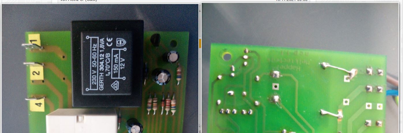

Das sieht man auf deines Fotos. Der neue Trafo wurde primärseitig mit
Drähten verlängert, weil er nicht in die vorgesehenen Löcher passt. Die
Platone war definitiv für einen anderen Trafo gemacht worden.
Weil wir mehr als deutlich gemacht haben, dass sie Betriebsspannung am
Eingang des Spannungsregler (=am Kondensator) mindestens 14 Volt
betragen musst. Aber du hast sie immer noch nicht kontrolliert.
Die Leerlaufspannung des Trafos ist hingegen weitgehend irrelevant. Sie
darf nur nicht höher sein als der Spannungsregler verträgt.
Wenn man um Hilfe bittet, aber die Ratschläge und Rückfragen ignoriert
... der Weg zum Erfolg geht in die andere Richtung.
H. H. schrieb:> Geo schrieb:>> Stefan F.--> wer hat gesagt dass ich Löcher gebohrt habe?? der Trafo hat>> ohne jeglicher Veränderung gepasst weil es der gleiche war!!>> Dann hat schon der Hersteller gemurkst.
Nur komisch, dass auf der Oberseite vom Bild der Trafo übersteht und
unten auf der Lötseite eben nicht.
Gugscht schrieb:> Nur komisch, dass auf der Oberseite vom Bild der Trafo übersteht und> unten auf der Lötseite eben nicht.
Nur komisch das die Originalen Loetaugen noch so unbenutzt aussehen als
ob die noch nie Loetzinn gesehen haben. Ich schaetze mal das der
Hersteller da etwas gemurkst hat und den richtigen Trafo nicht bekommen
hat sondern einer der zwar elektrisch aber nicht mechanische passte.
Helmut L. schrieb:> Nur komisch das die Originalen Loetaugen noch so unbenutzt aussehen als> ob die noch nie Loetzinn gesehen haben. Ich schaetze mal das der> Hersteller da etwas gemurkst hat und den richtigen Trafo nicht bekommen> hat sondern einer der zwar elektrisch aber nicht mechanische passte.
Die Lötaugen passen zu Schaffer Flachtransformator.

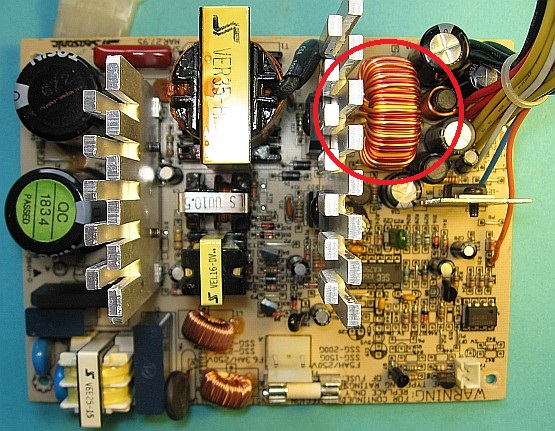

> Hä?> In PC-NT hast du keine Siebdrossel.
Soso. Und was ist das rot eingekreiste auf dem Bild?
> Und die Frequenz ist auch wurscht.
Und im Himmel ist Jahrmarkt!
> Das ist aber nicht das Problem des TO.> Er hat ne Schaltung, die von Haus aus evtl. zu knapp ausgelegt ist.
Ach sag bloß. Schönen guten Morgen!
PC-Freak schrieb:> Und dass es bei 8V> 'betriebssicher' anzieht, bezweifle ich.
Dir fehlt die Praxis.
Ben B. schrieb:>> Hä?>> In PC-NT hast du keine Siebdrossel.> Soso. Und was ist das rot eingekreiste auf dem Bild?
Ja, bei deinem.
Ob sie glättet, ist relativ für die Funktion unwichtig.
Es gibt nicht zwei "Einwgglwichrichtung".
Eigentlich wollte ich nicht so sehr vom Thema abweichen, aber beim
PC-Netzteil bzw. geregelten Gegentaktwandler muß man sich die
Siebdrossel wie einen Step-Down-Wandler vorstellen, der vom Haupttrafo
gespeist wird. Deswegen ist's an der Stelle auch egal ob man das mit
einem Eintakt- oder Gegentaktwandler macht. Der Gegentaktwandler hat nur
den Vorteil, daß die Drossel mit doppelter Frequenz arbeitet und
entsprechend kleiner ausgelegt werden kann.
michael_ schrieb:> Ja, bei deinem.> Ob sie glättet, ist relativ für die Funktion unwichtig.
Bitte, wenn man von tuten und blasen keine Ahnung hat, einfach nix
schreiben.
"Switchmode Power Supply Handbook", Billings, McGraw Hill, 0070067198
"Switching Power Supply Design", Pressman, McGraw Hill, 0070522367
Hallo
der Trafo schaut nicht an der Platine vorbei das irritiert nur weil ich
das Foto schräg gemacht habe.
Und nochmal ich habe den identischen Trafo verbaut und auch das Relais
ist das gleiche, Messen konnte ich gestern nicht weil ich unterwegs war.

Melde mich dann.
Geo schrieb:> am IC habe ich 11,98V in ruhe beim Schaltvorgang nur mehr 11,7V
Das ist ein deutlich Zeichen dafür, dass der Spannungsregler nicht genug
Eingangsspannung bekommt. Normalerweise ist seine Ausgangsspannung sehr
konstant. Er braucht mindestens 14 Volt während das Relais eingeschaltet
ist. Ich würde 15 Volt anstreben, damit das Ding dieses mal langfristig
repariert ist.
Bringe das zuerst in Ordnung, dann sehen wir weiter.
Vergrößere den Elko auf 220 µF / 35 V. Wenn das nicht reicht (davon gehe
ich aus) tausche den Trafo durch ein Modell mit 15 Volt aus.
Stefan ⛄ F. schrieb:> Das ist ein deutlich Zeichen dafür, dass der Spannungsregler nicht genug> Eingangsspannung bekommt.

Du schreibst, daß die Platine wieder funktioniert hat, nachdem Du das
Relais getauscht hattest.
Bitte mach mal das Relais auf und fotografiere die Kontakte
(groß und scharf ;-)
Kann ja sein, daß das Relais überlastet wird, und das könnte dann auch
Folgen für die Schaltung haben.
Stefan ⛄ F. schrieb:> Vergrößere den Elko auf 220 µF / 35 V. Wenn das nicht reicht (davon gehe> ich aus) tausche den Trafo durch ein Modell mit 15 Volt aus.
Klingt vernünftig. Was ist mit dem 78L12? Der müsste dann mehr Leistung
verbraten. Sollte der bei dieser Gelegenheit auch getauscht werden z.B.
mit einem solchen mit TO220-Gehäuse?
Rainer Z. schrieb:> Was ist mit dem 78L12? Der müsste dann mehr Leistung verbraten.
Ich weiß nicht wie viel Strom die Schaltung aufnimmt. Wenn er zu heiß
wird wirst du es riechen oder fühlen.
Ich würde ihn nicht ohne Notwendigkeit tauschen, denn der 7812 lässt
nicht nur mehr Strom fließen. Er hat noch mehr andere Eigenschaften,
deswegen müsste man mit einem Oszilloskop überprüfen, ob er in der
Schaltung überhaupt sauber arbeitet.

PC-Freak schrieb:> Oder willst Du sagen, das wegen den fehlenden 0,02 V> das Ganze spinnt? - Nicht wirklich.
Die Spannung am Ausgang des Spannungsregler sackt beim Einschalten des
Relais von 11,98 auf 11,7 Volt ab, obwohl das Relais diesen nicht einmal
belastet.
Dies ist ein deutliches Zeichen, dass die Eingangsspannung des Reglers
zu gering ist. Die Ausgangsspannung des Reglers müsste im guten Fall
jedoch sehr konstant sein. Mit einem Oszilloskop würde man da
wahrscheinlich noch mehr schlechtes sehen.
Die vom TO genannten Fehlfunktionen könnten das Resultat der instabilen
Spannungsversorgung sein.

PC-Freak schrieb:> @michael: Bitte erst lesen. - 12 Jahre. Und dass es bei 8V> 'betriebssicher' anzieht, bezweifle ich.
Datenblatt von diesem Schrack garantiert, dass es ab 8,3V anzieht.
So weit war Michael also gar nicht weg.
Vielleicht kann er sich von der Tochter der Nachbarin mal ihr Smartphone
leihen und die Platine von beiden Seiten halbwegs deckungsgleich im
Gegenlicht fotografieren oder sie das machen lassen, dass mal jemand die
Schaltung abmalt. So erkenn' ich nix richtig. Das Relais wird übern
Transistor angesteuert, dieser über 10K vom Ausgang des 358er, 4M7 gehen
vom Ausgang auf den NV Eingang und machen etwas Hysterese. Das kann man
schonmal aufmalen..

Erst mal einen Schaltungsauszug der Stromversorgung und des Relais
machen.
Dann die Meßwerte mit und ohne Relais hier reinstellen.
Dabei das Relais über den Transistor schalten.
Sonst kommt man hier nicht weiter.
Was haben wir hier denn vorliegen:
Ein irgendwie realisiertes Zeitglied, das getriggert wird, wenn ein
Sensor niederohmig (???) wird.
Eine Schaltstufe mit einem Relais
Eine einfache Spannungsversorgung (mit Trafo und Einweggleichrichtung)
und eine Spannungsstabilisierung auf 12V.
Letzteres scheint zu funktionieren.
Dann gehen wir einmal etwas systematisch(er) vor:
Basisvorwiderstand des Relaistransistor wie im Bild beschrieben aus der
Platine auslöten und an das freie Widerstandsende ein Stück Draht löten.
Wenn man diesen Draht nun an Punkt A legt, muss das Relais problemlos
einschalten und der Motor (Pumpe) anlaufen.
Wenn das funktioniert, kann man den Draht auch an Punkt A anlöten und
kann jetzt, da man die Hände frei hat, die Spannung zwischen Punkt A und
Pin 4 des IC messen.
Wenn wir da 12V messen, ist die Stromversorgung o.k., die Schaltstufe
des Relais und das Relais o.k. und vor allem die Pumpe selbst o.k.
Wenn das alles funktioniert, dürfte der Fehler im Zeitglied oder im
Sensor liegen.
Wie sieht denn der Sensor aus? Denke das sind nur zwei Metallstifte.
Wenn dem so ist. Drahtbrücke wieder entfernen und Widerstand wieder
einlöten.
Wenn man zwischen den Klemmen 5 und 6 anstelle des Sensors eine
Verbindung herstellt, muss die Pumpe anspringen. Tut sie das, ist der
Fehler beim Sensor zu suchen.
Tut sie es nicht, liegt der Fehler im Zeitglied.
Gehe hier unbedingt noch folgende Hinweis: Fehlersuche nur durchführen,
wenn man mit den einschlägigen Sicherheitsvorkehrungen vertraut ist und
man die entsprechende Ausbildung hat. Die genannte Fehlersuche passiert
zwar im Niederspannungskreis (Sekundärkreis), aber auf der Platine sind
auch 230V Netzspannung
Viel Erfolg

Stefan ⛄ F. schrieb:> Die Spannung am Ausgang des Spannungsregler sackt beim Einschalten des> Relais von 11,98 auf 11,7 Volt ab, obwohl das Relais diesen nicht einmal> belastet.
Doch tut er!
Rein schon aus Erfahrung, ist hier ist zu 99,9% der Spannungsregler
kaputt!
Teo schrieb:> Doch tut er!
Tut er nicht. Du befindest dich da vor dem Spannungsregler. Das Relais
belastet den Elko, nicht den Spannungsregler.
Deswegen wollen vernünftige Leute erstmal den Elko tauchen. Das war
gestern schon klar. Dennoch gibt es hier nun schon rund 50 weitere
Beiträge, die davon abzulenken versuchen. Warum?
Stefan ⛄ F. schrieb:> Teo schrieb:>> Doch tut er!>> Tut er nicht. Du befindest dich da vor dem Spannungsregler. Das Relais> belastet den Elko, nicht den Spannungsregler.
Ich habs auch noch eingezeichnet... Entweder Corona verblödet oder ich
sollte nebenbei keine Hörbücher hören. :/
Stefan ⛄ F. schrieb:> Teo schrieb:>> Ich habs auch noch eingezeichnet...>> Schau doch bitte wenigstens mal hin, bevor du erneut Widerworte gibst.
Schon wieder....
Sorry, hätte wohl besser schreiben sollen: "Ich Trottel habs auch noch
richtig eingezeichnet und nicht gemerkt, das es eben nicht vom Regler
mitversorgt wird."
Teo schrieb:> hätte wohl besser schreiben sollen
Deutsche Sprache, schwere Sprache. Was gesagt wurde, gemeint wurde und
verstanden wurde ist leider oft nicht das Selbe.

Gut das mal die Diode(n) erwähnt wurden.
Das Bild von Helge gestern um 14:09
zeigt das Relais von der Seite, aber es ist wohl nur
der Schatten gebende Effekt des Schalttransistors.
Auch die Dioden u.a. mal überprüfen.
Relativierte Grundlagen und Aspekte der Erfahrungen
kommen hier zusammen.
Erfolg wünsche ich dann mal.
Dirk St
Helge schrieb:> Als nächstes die Spannung über der Diode messen.> Das Relais selber könnte auch defekt sein
Wozu? Das Relais schaltet doch!

Habe die Elkos alle getauscht, nur hatte ich dann noch das Problem das
eine Leiterplan nicht mehr ganz heil war (weis nicht ob ich diese beim
tauschen der Elkos beschädigt habe oder ob sie schon länger grenzwertig
war) jedenfalls funktionierts jetzt alles. Danke Danke ins Forum für die
Hilfe.
Habe jetzt noch eine frage, weil ich die letzten Wochen bezüglich der
Platine "rumgefragt" habe, habe ich bei einem anderen Landwirt der die
neuere Melkanlage hat gesehen bzw. die Möglichkeit bekommen die neue
Platine anzuschauen, dann habe ich etwas interessantes gesehen :
dort ist ein Trafo mit 9v sec. verbaut und das Relais ist das identische
wie bei meiner ein 12V wie soll das gehen??
Er hat gesagt dass er das Problem hat das die Nachlauf zeit nicht unter
5minuten einzustellen ist dass ist ein Problem, dann Läuft die Pumpe
viel trocken...
besteht die Möglichkeit hier was zu ändern die Nachlauf zeit zu
reduzieren?
hat der elko neben den Rel. den gleichen Wert wie auf deiner
platine ?, versuch den mal zu verkleinern, 1/4 so gros und
testen wie die zeit dann ist
vlG
Charly

H. H. schrieb:> Geo schrieb:>>> dort ist ein Trafo mit 9v sec. verbaut und das Relais ist das identische>> wie bei meiner ein 12V wie soll das gehen??>> Murks kennt keine Grenzen.
Ein 12Vdc Relais an den Siebelko nach gleichgerichteten 9V~ Trafo
anzuschliessen ist vollkommen in Ordnung, es bilden sich durch
Spitzengleichrichtung ca. 12V aus den 9V, dafür geht die Belastbarkeit
von 222mA auf 130mA zurück.
MaWin schrieb:> H. H. schrieb:>> MaWin schrieb:>>>>> ?!?>>>> Den 78L12 hast du vergessen.>> Vielleicht verwendet die modernere Platine eine 78L09.
Reicht immer noch nicht, bei weitem nicht.
H. H. schrieb:> Den 78L12 hast du vergessen.
Das Relais ist ja vor dem Dreibeinregler. Aber warum Herr Happel eine
Einweggleichrichtung benutzt und das Relais angeblich trotzdem
funktioniert, kann man wohl nur messen. Wenn die Platine immer am Netz
hängt, ist das jedenfalls echte Verschwendung.
H. H. schrieb:> Ist dennoch Murks.
Habe ja nichts anderes behauptet :-P
Die ganze Schaltung ist jämmerlich designed, blödsinnig geroutet und
verschwendet dazu noch Energie.
Ich habe ja nichts gegen Printtrafos (im Gegenteil), aber man kann ihre
Leistung ruhig voll nutzen.
Geo schrieb:> besteht die Möglichkeit hier was zu ändern die Nachlauf zeit zu> reduzieren?
Wenn der Schaltplan aus
Beitrag "Re: Hilfe Platine defekt"
stimmt, macht R9 die Nachlaufzeit. Je kleiner, desto kürzer die Zeit.
Matthias S. schrieb:> Wenn der Schaltplan aus> Beitrag "Re: Hilfe Platine defekt"> stimmt, macht R9 die Nachlaufzeit. Je kleiner, desto kürzer die Zeit.
Sollte er eigentlich, ich hab den nach den Fotos erstellt. Es kann ja
mal jemand anders das vergleichen.
Ihr habt die Leerlaufspannung vergessen, also wird da noch mehr als die
12V draus. Die bricht natürlich mit Relais ein, aber wen störts. Die
Schaltung sollte das auch nicht stören, denn die einbrechende
Betriebsspannung sorgt eher für eine stärkere Hysterese, denn der
Spannungseinbruch läuft mit der "normalen" Hysterese in dieselbe
Richtung. Der Spannungsregler muß also die 12V nicht unter allen
Umständen stabil halten, sondern muß eher nur wie eine
Spannungsbegrenzung nach oben hin wirken.
Helmut L. schrieb:> Matthias S. schrieb:>> Wenn der Schaltplan aus>> Beitrag "Re: Hilfe Platine defekt">> stimmt, macht R9 die Nachlaufzeit. Je kleiner, desto kürzer die Zeit.>> Sollte er eigentlich, ich hab den nach den Fotos erstellt. Es kann ja> mal jemand anders das vergleichen.
Bis auf die fehlende Masse an R9 ist er plausibel.
Jens G. schrieb:> Ihr habt die Leerlaufspannung vergessen, also wird da noch mehr als die> 12V draus.
Das hatten wir alles schon durchgekaut.
Appell an dich und die andere die sich hier heute eingeklinkt haben:
Lest doch erst mal die vorherigen Beiträge, bevor ihr antwortet.
Das war ja der Knackpunkt, genau daran scheiterte die Platine.
Geo schrieb:> Er hat gesagt dass er das Problem hat das die Nachlauf zeit nicht unter> 5minuten einzustellen ist dass ist ein Problem, dann Läuft die Pumpe> viel trocken...
Also für die "nicht unter 5 Minuten" habe ich zwar noch keine Erklärung,
aber das die Zeit generell nicht so kurz eingestellt werden kann wie bei
Deiner ersten Platine, liegt wohl am R9 (entsprechend dem weiter oben
nachgezeichneten Plan), der wohl nun 47kOhm statt 10kOhm hat, und damit
die minimale Zeit verfünffacht. Sollte aber trotzdem nur paar Sekunden
sein.
Ich denke auch, daß das Poti keinen Kontakt mehr hat. Also dieses mal
auslöten, und mit dem Ohmmeter vermessen ....
Jens G. schrieb:> liegt wohl am R9 (entsprechend dem weiter oben> nachgezeichneten Plan), der wohl nun 47kOhm statt 10kOhm hat,
Die meisten Widerstände wurden geändert.
Helmut L. schrieb:> H. H. schrieb:>> Bis auf die fehlende Masse an R9 ist er plausibel.>> Ist mir erst danach aufgefallen als Lothar mir das gesagt hatte.
Da scheint nicht nur die Masse zu fehlen, sondern gleich das ganze Poti
in Serie zum R9.
Stefan ⛄ F. schrieb:> Jens G. schrieb:>> Ihr habt die Leerlaufspannung vergessen, also wird da noch mehr als die>> 12V draus.>> Das hatten wir alles schon durchgekaut.
Das haben wir noch gar nicht durch, denn wir haben eine neue Platine mit
einem Trafo, der bei 9V Nennspannung im Leerlauf rund 14V, und damit
rund 20V am Elko. Und da der Trafo selbst mit Relay gerade mal mit einem
Viertel ausgelastet wird (der ist ja stromstärker), kommen wir am Ende
auf ähnliche Spannungsverhältnisse auf der 12V-Leitung wie bei der
Variante mit dem 12V-Trafo.
> Appell an dich und die andere die sich hier heute eingeklinkt haben:> Lest doch erst mal die vorherigen Beiträge, bevor ihr antwortet.
Habe ich ...
>> Die bricht natürlich mit Relais ein, aber wen störts.>> Das war ja der Knackpunkt, genau daran scheiterte die Platine.
Les' Du Dir erstmal die Beiträge durch, vor allem die Erfolgsmeldung des
TO heut' früh. Denn von Scheitern des Designs kann ja nun wirklich nicht
die Rede sein.
H. H. schrieb:> Jens G. schrieb:>> liegt wohl am R9 (entsprechend dem weiter oben>> nachgezeichneten Plan), der wohl nun 47kOhm statt 10kOhm hat,>> Die meisten Widerstände wurden geändert.
Ja, wobei die anderen ich nicht weiter geprüft habe, inwiefern die
darauf Einfluß haben (der 2,7M in der Mitkopplung scheint gleich
geblieben zu sein, und was anderes dürfte jetzt eher keinen Einfluß auf
die neuen Symptome haben).
H. H. schrieb:> Jens G. schrieb:>> Denn von Scheitern des Designs kann ja nun wirklich nicht>> die Rede sein.>> Es funktioniert doch, zufällig....
Kannst Du die Zufälligkeit begründen? Bis auf die Feststellung von
MaWin damals, daß der OPV tw. auserhalb seines spezifizierten
Eingangsspannungsbereichs (Richtung Masse) betrieben wird, sehe ich hier
keine weiteren mögliche Ursachen für Zufall. Und selbst das Klemmen
eines Eingangs auf Massepotential, während der andere auf 6V liegt,
produziert eher nie ein Problem.
Hallo
Charly B. Der Elko neben den Relais ist nicht der gleiche wie bei meiner
Platine, es ist ein 63v 100uf. Speichert dieser den Strom für den
Nachlauf verstehe ich das richtig? Welchen könnte man hier verbauen?
Danke im voraus Gruß Georg
Geo schrieb:> Der Elko neben den Relais ist nicht der gleiche wie bei meiner> Platine, es ist ein 63v 100uf. Speichert dieser den Strom für den> Nachlauf verstehe ich das richtig?
Nein, der glättet die Versorgungsspannung. Für die Nachlaufzeit ist der
Elko nahe dem Trafo zuständig, der größere der beiden.
der größere am Trafo ist ebenfalls ein 63V 100uf.
von der Speicherkapazität sind diese gleich wie bei meiner Platine,
(100uf)
nur sind bei meiner 35V 100uf verbaut.
bringt das dann etwas wenn ich hier den kleineren einsetzte?
gruß
Geo
Stefan ⛄ F. schrieb:> Ja, dann verringert sich die Zeit entsprechend.
entsprechend das heißt wenn ich einen 63V 47uf einbaue habe ich noch ca.
die halbe Nachlaufzeit?
Geo schrieb:> der größere am Trafo ist ebenfalls ein 63V 100uf.> von der Speicherkapazität sind diese gleich wie bei meiner Platine,> (100uf)> nur sind bei meiner 35V 100uf verbaut.> bringt das dann etwas wenn ich hier den kleineren einsetzte?
Ob 35 oder 63V Spannungsfestigkeit spielt hier keine Rolle. Man darf
auch an einen Käfer Hochgeschwindigkeitsreifen montieren.
Geo schrieb:> Stefan ⛄ F. schrieb:>> Ja, dann verringert sich die Zeit entsprechend.>> entsprechend das heißt wenn ich einen 63V 47uf einbaue habe ich noch ca.> die halbe Nachlaufzeit?
Ja.
