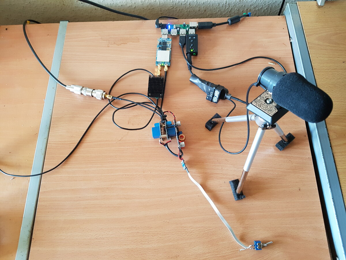

ich bin ein armer Bastler - Mein SDR Funkmodul macht 10mW Sendeleistung.
Ich strahle das über ein Relay (rx/tx) mit einer Halbewellen
Dipolantenne ab
auf 11Meter. Ich erreiche tatsächlich mehr als 5Km Reichweite.
Allerdings hören die Om's mich nur schwach . Wie kann ich aus meiner
Teilesammlung erkennen welcher Transisto für eine Zielleistung von 5W
oder mehr tauglich sei. und wie könnte ich diesen auf einfachste weise
in die Antennenleitung anpassen.
Hat vielleicht jemand eine Handskizze die ich verwenden könne.
Sicher gibt es viele im Netz. Ich will quasi einen not sendeverstärker
aus der Krabbelkiste erschaffen- Kann mir jemand helfen..
Vielen Dank
Micha aus Berlin (Viel Erfahrung ist tatsächlich vorhanden)
Ein Oberwellen Filter ist vorhanden (4 Fach PI gegen Erde 2ter Ordnung)
Michael Fritze schrieb:> Wie kann ich aus meiner Teilesammlung erkennen welcher Transisto für> eine Zielleistung von 5W oder mehr tauglich sei.
Indem du dir das Datenblatt anschaust.
Sinnvoll sind in erster Näherung alle die, die "von Haus aus" als CB-PAs
konzipiert sind. 2SC1945 war da mal ein sehr gängiger Typ, dazumals
ziemlich preiswert, mittlerweile nur noch aus Unobtanien zu beziehen
oder aber mit gutem Risiko, einer Fälschung aufzusitzen.
Alte CB-Funke schlachten wäre natürlich auch 'ne Variante.
Aber: von 10 mW auf 5 W sind 26 dB; das machst du nicht mehr mit einer
Stufe, da brauchst du mindestens 2 Stufen dafür.
> und wie könnte ich> diesen auf einfachste weise in die Antennenleitung anpassen.
Allein die Formulierung der Frage lässt vermuten, dass du dir den Aufbau
von HF-Verstärkern erst einmal intensiv zu Gemüte führen musst. So ein
HF-Transistor löst sich, wenn erst einmal einigermaßen Leistung aus ihm
rauskommt, bei Fehlhandlungen schneller in magischen Rauch auf, als man
gucken kann.
Ein anderer Klassiker ist der 2N3866, der ganz schön Leistung (1W oder
so) macht. Wer Zugriff auf alte BK Verstärker hat, kann auch mit einem
BGY37 o.ä. Hybridbaustein experimentieren.

Als Treiber würde sich der 2N3553 eignen, der war in vielen Schaltungen
als Vorstufe zum 2N3866 drin (siehe Bücher von Gerzelka u.ä.) und den
gibts immer noch, ich habe selber einen aufgehoben.

... schrieb:> Mit wieviel "schon was' darf man denn bei 12 V vs. 24 V etwa rechnen?> Davon hab ich noch einen kleinen Karton :-).
Bei 24V Speisung hat der BGY37 rund 5,9W zulässige Verlustleistung lt.
meiner spärlichen Unterlagen. Da es sich um reine Klasse A handelt (ist
ja ein Verstärker vorrangig für Kabel-TV) wird er davon so ungefähr die
Hälfte an den Ausgang liefern können, evtl. etwas weniger. Aber 1,5 - 2W
sollten drin sein ohne schlimme Kompression.
Ich kann beim besten Willen nicht abschätzen, wieviel davon bei 12V
übrig bleibt, aber ein paar hundert mW sicher.
