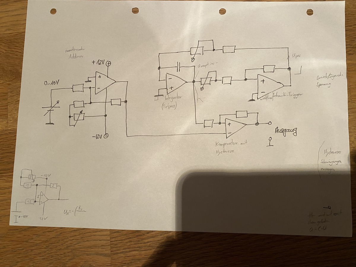

ich hab in der Schule eine Operationsverstärker Schaltung bekommen und
konnte die einzelnen Beschaltungen des OP's schon herausfinden (falls
etwas falsch sein sollte bitte korrigieren).
Meine Frage ist nun was die komplette Schaltung darstellen soll ? Was
der Sinn der Schaltung ist ?
Meine Idee bis jetzt: der Komparator vergleicht das Signal des Addierers
mit einer Sägezahnspannung die aus dem Integrator und des
Schmitt-triggers entsteht.

Welches Sinal würdest du am Ausgang des Schmitt-Triggers erwarten? Wie
ändert sich das Ausgangsignal, wenn du an der 0-10V Quelle einen anderen
Wert einstellst?

Wie sollte die 0-10V auf den Dreieck-Generator Einfluss nehmen? Überlege
noch mal: Was macht der Schmitt-Trigger (Komparator) in deiner
Schaltung?
In deinem Eingangspost hattest du es schon richtig geschrieben ...
Tipp: Man darf sich den Dreieck ruhig mal auf Papier aufmalen und da die
0-10V Gleichspannung drüber legen.
Auf jetzt - neuer Versuch!

Bitte nicht raten und auch nicht plenken. Es gibt doch keinerlei
Verbindung zwischen den Analogeingang und dem Dreieckgenerator. Der
analoge Eingang geht nur auf den Ausgangskomparator. Warum sie den mit
Hysterese ausstatten, wissen wir nicht, aber das ist nur Makulatur.
Der Komparator bekommt also Dreieck auf den einen Eingang und eine
Analogspannung auf den anderen Eingang, ergo...
MaWin hat die Lösung ja leider schon genannt.

Du rätst ja immer noch. Mal dir ein Diagramm über die Zeit und zeichne
ein Dreiecksignal ein. Lege eine Linie darüber, die die Analogspannung
darstellt und überlege, was ein Komparator aus diesen beiden
Eingangssignale macht und wie es sich ändert, wenn du die Linie nach
oben (höhere Spannung) und nach unten verschiebst.
Tipp: Ein Komparator hat einen digitalen Ausgang.

Danke das wenigstens einer versteht das ich einfach noch nicht so in dem
Thema bin. Ich habe mich jetzt mehr mit der Schaltung befasst und in
Multisim mal simuliert.
Was ich jetzt herausgefunden habe das der Integrator und der obere
Schmitt-Trigger sich gegenseitig aufschwingen der veränderbare
Widerstand nach dem Integrator ist für die amplituden Der Spannung. Der
Widerstand nach dem Schnitt-Trigger ist für die Frequenz.
Jetzt wird es etwas unklarer für mich( stimmt denke ich nicht alles)
Der veränderbare Widerstand beim Addierer ist da, um den Schwellwert für
den unteren Schmitt trigger festzulegen. Dies hat sich Einfluss auf die
Frequenz.

Korrekter ausgedrückt: Der Integrierer und der Schmitttrigger bilden
zusammen einen Sägezahngenerator. Richtig.
Mit den beiden Potis kann man Frequenz und Amplitude in einem gewissen
Bereich einstellen.
Überlege mal, was macht der OP unten rechts. Er vergleicht zwei Signale.
Je nachdem welches größer ist schaltet er auf max. Spannung oder min.
Spannung. Die Hysterese des Schmitt-Triggers kannst du erst mal
vernachlässigen, denke dir einfach die wäre so klein dass man sie nicht
sieht.
> den unteren Schmitt-Trigger festzulegen.
Richtig. Eines der beiden Signale die verglichen werden ist eine
einstellbare aber konstante Spannung.
Welche Form hat das andere Signal?
Adrian B. schrieb:
> Dies hat sich Einfluss auf die Frequenz.
Denke darüber nochmal nach. Die Frequenz wird doch oben festgelegt.
Zeichne dir mal das Signal auf das von oben kommt, lege darüber das
Signal das von links kommt und denke nach was dann am Ausgang des
Schmitt-Triggers passiert.
MaWin hat dir schon den richtigen Tipp gegeben.

Doch, das würde sie. Wir haben ja stetige Signale an den Eingängen des
Komparators. Nur wenn man Puls/Pause noch verschieben möchte, wäre eine
Hysterese sinnvoll, aber dazu müsste sie einstellbar sein. Aus eigener
Erfahrung liefert so eine Schaltung ohne Hysterese saubere PWM.

Da die Quelle 0..10V [links unten auf dem Schema] unbekannt ist (kann ja
auch ein kratzendes Poti sein oder ein Rauschende Spannungsquelle wie
ungeregeltes Netzgerät), würde ich da doch eher mit Hysterese verwenden.

Nur Dass schema scheint ja vorgegeben zu sein und wenn da schon steht,
"mit Hysterese" ist dass meiner Meinung nach, die plausibelste Erklärung
warum da eine Hysterese ist.
Beim OpAmp links unten, ist nicht mal 1 Armseliges "C" eingezeichnet.
Rauschgenerator mit Verstärkung lässt grüssen :-D

Rechts oben wird ja die Frequenz eingestellt. Ich würde gerne die
Frequenz von 1-10kHz einstellen.
Dies wird über den Kondensator, das Poti und den Widerstand gemacht.
Kann man die 1-10kHz nur doch probieren herausfinden oder gibt es hierzu
eine passende mathematische Formel ? Wenn ja wie lautet diese ?
