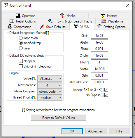

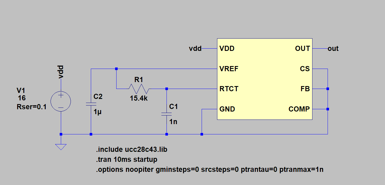

Hallo Zusammen. Ich möchte mit dem Regler UCC3844 einen Sperrwandler aufbauen und diesen vorher in LTSpice simulieren. Ich habe mir ein Symbol gezeichnet und ein Modell von Texas Instruments herunter geladen. Da es für den UCC3844 kein passendes Modell gibt, mache ich erste Gehversuche mit dem UCC28C44. Model: https://www.ti.com/lit/zip/slum532 Mein Problem ist, dass die Simulation nicht über ein paar µs hinaus kommt. Deswegen habe ich die Schaltung auf ein Minimum reduziert. Ich habe CS, FB sowie COMP auf Masse gelegt und erwarte am Ausgang ein Signal mit fester Frequenz. Wenn schon nicht am Ausgang, dann an RT/CT. Die Simulation und ein paar Screenshots habe ich angehängt. Habt ihr vielleicht eine Idee für mich? Flo

Konvergenzprobleme bei Fremdmodellen sind noch ein anderes Problem. Du hast ja bereits den Alternate Solver gewählt, was da oft hilft. Aber bau das PSpice Modell erstmal auf die richtige Syntax für LTspice um, Denn GIGO (garbage in garbage out) verbessert die Konvergenz normalerweise nicht. Wenn sich dann die Simulation immer noch in picosekunden-Schritten festfrißt, kann man noch mit Reltol und Gmin herumspielen...
Hey Thorsten, danke für den Tipp. Das war mir nicht klar. Leider behebt das noch nicht mein Problem. Die Simulation scheint zügig anzulaufen bis nach ca 6µs VDD auf 5.5V angestiegen ist (interne UVLO Grenze des Chips?). Danach schneckt es leider vor sich hin.
#6881589
Florian O. schrieb: > Da es für den UCC3844 > kein passendes Modell gibt Gibts es schon: LT1244. Und erhöhe die Versorgungsspannung auf etwas mehr als 16V, und COMP nicht direkt an GND klemmen.
