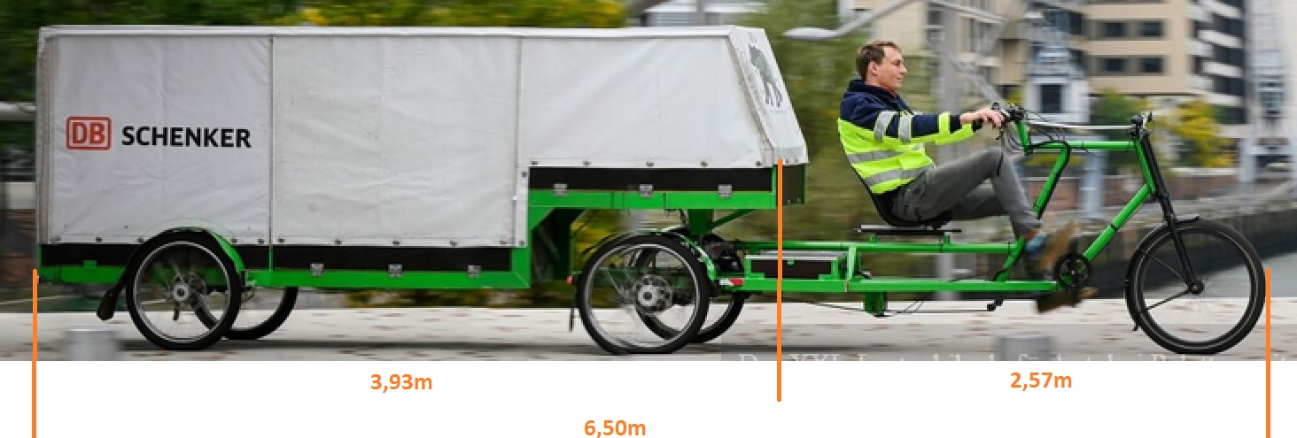

Christoph D. schrieb:> unsere Briefpostler sind mit immer fetteren Lastenräder unterwegs und> ich frage mich, ob die bei dem zusätzlichen Gewicht ebenfalls mit 250> Watt aus kommen müssen, oder ob die mehr Power unterm Hintern haben.>> Heute ein fettes Dreirad gesehen, das hatte hinten jeweils einen> Nabenmotor (also zwei) und zwei Akkupacks. Leider hatte der Mann am> Lenker von Tuten und Blasen keine Ahnung. Es fährt ganz nett, meinte er> nur.
Kürzlich einen TV-Bericht (Sender??) über die neuen
Lasten-Pedelec-Ungetüme gesehen.
U.a. con DB-Schenker, die mit *Auflieger-Anhänger" daherkommen, die bis
zu drei Europalletten hintereinander packen bei einer Gesamtlänge von
7m!
Dort wurde auch von einer verstärkten Motorleistung berichtet, aber
keine genauen Angaben dazu.
Mehr wurde sich darüber ausgelassen, was das andere Radler auf dem
Radweg bedeutet, oder für Fussgänger, da diese fetten Dreiachser als
"Fahrrad" ja auch auf dem Bürgersteig halten/parken dürfen.
Und die Betreiber freuen sich, dass die Geräte auch so gut zwischen den
Absperrpollern durchfahren können...
Die Schnell-Internetsuche hat unterschiedliche Angaben zu der
Maximallänge und Gewicht ergeben (z.B. 6,5m vs 7m und 500kg Zuladung vs
zGG), aber keine zur Leistung.
Beispielseite von 2020, die schon überholt sein könnte.
https://logistik-aktuell.com/2020/10/29/xxl-lastenfahrrad-europaletten/

Aus der DB-Schenker Beschreibung:
Länge: 6,50 Meter
Breite: 1,04 Meter
Leergewicht: 230 Kilogramm
max. Zuladung: 500 Kilogramm
Ladefläche: reicht für drei Europaletten hintereinander
Laderaum: 4 Kubikmeter
Wendekreis: 2,70 Meter
Akku: reicht für 70 Kilometer
Besonderheit: gilt als Fahrrad (kein Führerschein, keine behördliche
Anmeldung)
Jetzt rechne mal mit 730kg.

Ralf X. schrieb:> Ich frage mich allerdings auch, wie Schenker einen 3,90m Auflieger> plus Zugfahrzeug auf 2,70m wenden möchte. *gg
Der Hersteller setzt noch einen oben drauf:
cargocycle-megaliner
Maße: 7000 mm (Länge), 1100 mm (Breite), 1600 mm (Höhe mit Aufbau)
*Ladefläche: 4000 mm x 820 mm*
Gewicht: ca. 250 kg mit Planenaufbau, feste Aufbauten entsprechend höher
*Wenderadius: 2,5 m*
Zuladung: ca 400 kg
V-max: 25 km/h
Wie machen die das? :-)

Ralf X. schrieb:> Aus der DB-Schenker Beschreibung: Länge: 6,50 Meter
Knapp die Hälfe der Länge ist verplempert. Was soll das Fahrrad vorne?
Da hat jemand bei der Konstruktion was richtig übles geraucht.

Christoph D. schrieb:> Ralf X. schrieb:>> Aus der DB-Schenker Beschreibung: Länge: 6,50 Meter>> Knapp die Hälfe der Länge ist verplempert. Was soll das Fahrrad vorne?> Da hat jemand bei der Konstruktion was richtig übles geraucht.
Schau Dir die Gewichte an und wie die sich diese bei einer Starkbremsung
ggf. mit Gefälle auf die 5 Räder verteilen, insbesondere welche Radlast
bei der vorhandenen Konstruktion auf das Vorderrad kommt.
Und dann stelle Dir das alles mit kürzerem Radstand vor.
