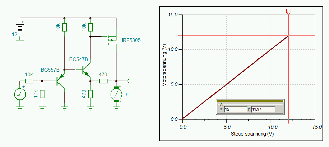

So geht das:
1 | |
2 | |
3 | |
4 | |
5 | |
6 | |
7 | |
8 | |
9 | |
Der Transistor braucht einen Kühlkörper. Ich würde einen mit höchstens 4 k/W verwenden.
Sven H. schrieb: > Wenn ich das richtig verstehe ist es vieleicht also doch möglich es so > oder so ähnlich zu bewerkstelligen? Ja, so ähnlich. Elko raus, 4,7k durch 100Ohm oder so ähnlich ersetzen, kleiner C (paar nf oder so) vom OPV-Ausgang auf den inv. Eingang schalten, 1k oder so in die Rückführung einschleifen, Abblock-Kondensator über die Betriebsspannungsanschlüsse (dafür kannste den 47µ nehmen, parallel mit 100nF Keramik). Und den ollen 741 durch einen R2R ersetzen (wie schon geschrieben). So, ich glaube, das war's wohl erstmal ...
Jens G. schrieb: > Ja, so ähnlich. Aber warum den ganzen Aufwand? Er hat ja entweder ein relativ potentes 12V-PWM-Signal auf Pin 2 des Mainboard-Lüfterausgangs, das würde sogar direkt einen Uralt-BUZ11 steuern können, oder ein Open-Collector-PWM-Signal auf Pin4, was sich auch leicht zum FET-Ansteuern eignen würde.
Εrnst B. schrieb: > Aber warum den ganzen Aufwand? > > Er hat ja entweder ein relativ potentes 12V-PWM-Signal auf Pin 2 des > Mainboard-Lüfterausgangs, das würde sogar direkt einen Uralt-BUZ11 > steuern können, oder ein Open-Collector-PWM-Signal auf Pin4, was sich > auch leicht zum FET-Ansteuern eignen würde. Weil lt. http://www.elektronik-kompendium.de/sites/com/1503111.htm bei einem 3-poligem Lüfteranschluß es tatsächlich sein kann, daß wir es hier tatsächlich mit einer analogen Spannung zu tun haben könnten. Letzte Sicherheit könnte nur eine Messung bringen ... Ohne Rückführung des Tachosignals ist aber ohnehin fraglich, wie der Lüfterausgang des MB reagiert ...

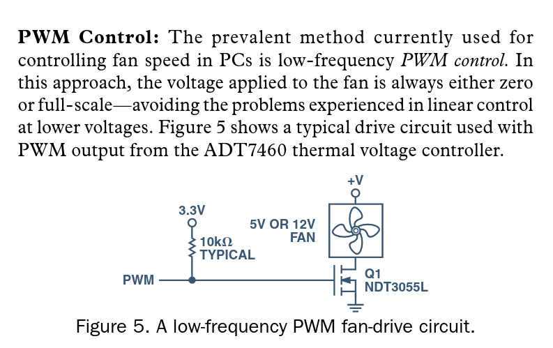

Stefan ⛄ F. schrieb: > Ist ja seltsam. Analog Devices hat in einer Application Note zu > Frequenzen unter 1 kHz geraten. ich hab die Intel-Spec weiter oben mal hochgeladen. Aber: die 25kHz sind für das PWM-Steuersignal an Pin4. Über die PWM an Pin2 für 3-Pin-Lüfter sagt die m.W. nichts aus.
Stefan ⛄ F. schrieb: > Fun fact: Figure 4 zeigt eine analoge Powerbooster Schaltung Figure 5 zeigt eine einfach nachzubauende Schaltung für Sven. der NDT3055L kann aber nur 4A, d.H. da braucht er was stärkeres.
Εrnst B. schrieb: > Stefan ⛄ F. schrieb: >> Fun fact: Figure 4 zeigt eine analoge Powerbooster Schaltung > > Figure 5 zeigt eine einfach nachzubauende Schaltung für Sven. > > der NDT3055L kann aber nur 4A, d.H. da braucht er was stärkeres. Bei max 12 Lüftern mit max 0,3A komme ich doch auf max 3,6A. Oder würde der anlaufstrom zu hoch sein?

Du könntest auch einfach die Schaltung aus dem PDF von Analog Devices nachbauen.

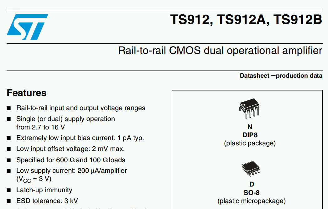

Sven H. schrieb: > die auswahl des OPV. Na ja mal schauen. TS912 hatte ich Dir ja schon genannt. Aber paß auf, der hält nur 14V aus, für 12V aber damit noch im gründen Bereich.
Danke nochmal. Aber ich kann den TS 912 nicht in Dip 8 finden. Nur in TS 912 D S0-8. Und wenn ich mir die beschaltung anschaue und deinen Text lese bleibt mir nichts anders übrig als aufzugeben. Sorry aber da muß ich kapitulieren. Trotzdem danke für eure zeit.

Sven H. schrieb: > Aber ich kann den TS 912 nicht in Dip 8 finden Ja, den gibt es nicht in DIP. Mit ein bisschen Fummelei kann man ihn auf einen IC Sockel löten. 6 Pins kann man passend biegen, zwei Pins muss man mit Drähten verlängern. Im Foto habe ich die oberen beiden verlängert. Es gibt auch Adapterplatinen zu kaufen, aber ich brauchte es damals schnell für ein Experiment.
#6882727
Sven H. schrieb: > Aber ich kann den TS 912 nicht in Dip 8 finden. Nur in TS 912 D S0-8. > Und wenn ich mir die beschaltung anschaue und deinen Text lese bleibt > mir nichts anders übrig als aufzugeben. Sorry aber da muß ich > kapitulieren. Du brauchst keinen OPV für dein Problem, eine einfache Transistorschaltung aus nahezu beliebigem Standartkram kann das. Siehe Anhang. Es müssen auch nicht genau die angegebenen Transistoren sein, irgendwelche ähnlichen gehen auch. Die Spannungsverstärkung ist genau 1, der Ausgangsstrom im Beispiel 2A bei Ua=12V. Der Spannungsverlust ist dabei gerade mal 30mV.
Sven H. schrieb: > Aber ich kann den TS 912 nicht in Dip 8 finden. Nur in TS 912 D S0-8. > Und wenn ich mir die beschaltung anschaue und deinen Text lese bleibt > mir nichts anders übrig als aufzugeben. Sorry aber da muß ich > kapitulieren. Und warum muß das DIP sein? Beim TS912 halbieren sich doch gerade mal die Pin-Abstände - das bekommt noch jeder Grobmotoriker hin, und man braucht auch kein spezielles SMD-Lötzeugs ... Stefan ⛄ F. schrieb: > Ja, den gibt es nicht in DIP. Mit ein bisschen Fummelei kann man ihn auf > einen IC Sockel löten. 6 Pins kann man passend biegen, zwei Pins muss > man mit Drähten verlängern. Im Foto habe ich die oberen beiden > verlängert. Ja, und wenn man diese Fummelei hinbekommt, dann kann man den SMD auch gleich direkt auf die Leiterplatte löten, was weniger bzw. gar keine Fummelei ist. Klar, wenn man vielleicht nur einen Dachrinnenlötkolben hat, geht das vielleicht nicht, die Fummelei aber dann auch nicht ...

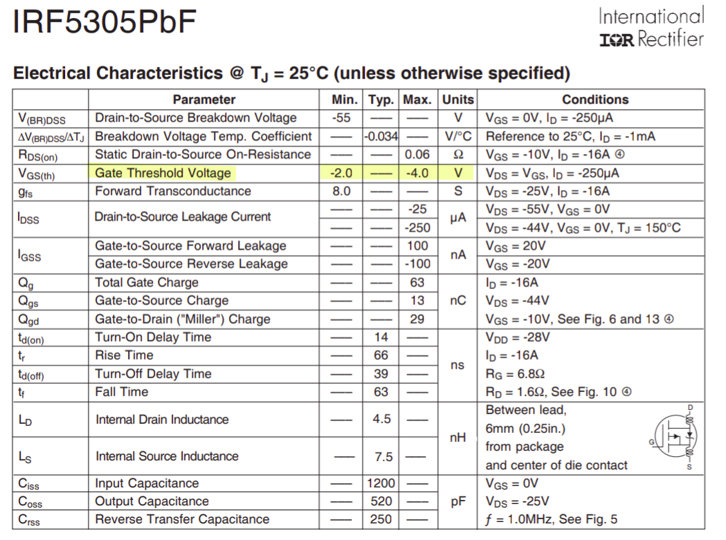

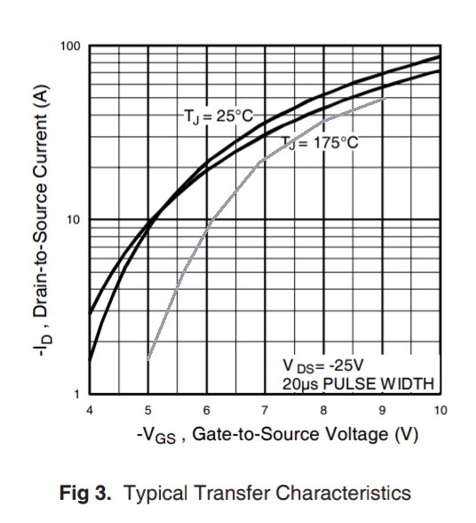

Sven H. schrieb: > Wieviel max Last könnte die Schaltung vertragen? Ich nehme an, dass die angehängte Schaltung meinst, die weiter oben gezeigt wurde. Die Gate Threshold Voltage des IRF5305 kann zwischen -2.0 und -4,0V variieren. Das Digramm mit dem typischen Fall bezieht sich vermutlich auf 3V. Ich schiebe die Kurve also um 1V nach rechts um den worst case zu sehen (siehe Anhang, in grau). Bei 12V Ausgangsspannung liegt der Emitter des BC547B auf 6 Volt. Am Transisto fallen schätzungsweise 1V ab, bleiben noch 5V für das Gate des MOSFET. Im Diagramm lese ich an der grauen Linie ab, dass der Transistor bei 5V am Gate ungefähr 1,5 Ampere durch lässt. Das ist zu wenig. Versuche mal einen anderen P-Kanal MOSFET im TO-220 Format zu finden, der eine geringere "Gate Threshold" Voltage hat. Also wo der max Wert keiner als -4V ist. Der Einzige aus meiner persönlichen Liste, den ich dir dazu hätte empfehlen können, ist leider nicht mehr lieferbar und abgekündigt, wie wir vor wenigen Tagen in einem anderen Thread feststellten.
Stefan ⛄ F. schrieb: > Im Diagramm lese ich an der grauen Linie ab, dass der Transistor bei 5V > am Gate ungefähr 1,5 Ampere durch lässt. Das ist zu wenig. Versuche mal > einen anderen P-Kanal MOSFET im TO-220 Format zu finden, der eine > geringere "Gate Threshold" Voltage hat. Also wo der max Wert keiner als > -4V ist. Statt einen anderen Mosfet zu organisieren, kann man auch ganz einfach die Spannungsteiler am Ein- und Ausgang abändern. Also rechts der waagerechte R z.B. auf 750Ohm ändern, links der waagerechte R damit auf etwa 15k. Das reduziert die nötige Spannung über den BC547.

Jens G. schrieb: > Statt einen anderen Mosfet zu organisieren, kann man auch ganz einfach > die Spannungsteiler am Ein- und Ausgang abändern Habe ich nicht kontrolliert, aber das klingt nach einem guten Plan. Nur 2 Volt mehr würden ja dicke reichen.
#6887884
Stefan ⛄ F. schrieb: > Am > Transisto fallen schätzungsweise 1V ab, bleiben noch 5V für das Gate des > MOSFET. > Im Diagramm lese ich an der grauen Linie ab, dass der Transistor bei 5V > am Gate ungefähr 1,5 Ampere durch lässt. Das ist zu wenig. Nein. Am Transistor fällt nicht 1V ab. Der kann ohne weiteres auf Ucesat<0,2V ausgesteuert werden, der Ic ist dabei kleiner als 1mA. Somit bleiben für den Mosfet etwa 5,8V Ugs, was laut deiner Worst-Case-Kurve für Id~7A reichen würde, typisch sogar für ~20A.
#6887894
Sven H. schrieb: > Und wie hoch wäre die last auf dem MB Lüfterausgang? 20KOhm. Sven H. schrieb: > Bis auf den BC547B hätte ich auch alles da. Ja sag mal, liest du überhaupt nicht was dir geschrieben wurde?: ArnoR schrieb: > Es müssen auch nicht genau die angegebenen Transistoren sein, > irgendwelche ähnlichen gehen auch.

ArnoR schrieb: > Somit bleiben für den Mosfet etwa 5,8V Ugs Na dann geht's ja doch. Prima.
