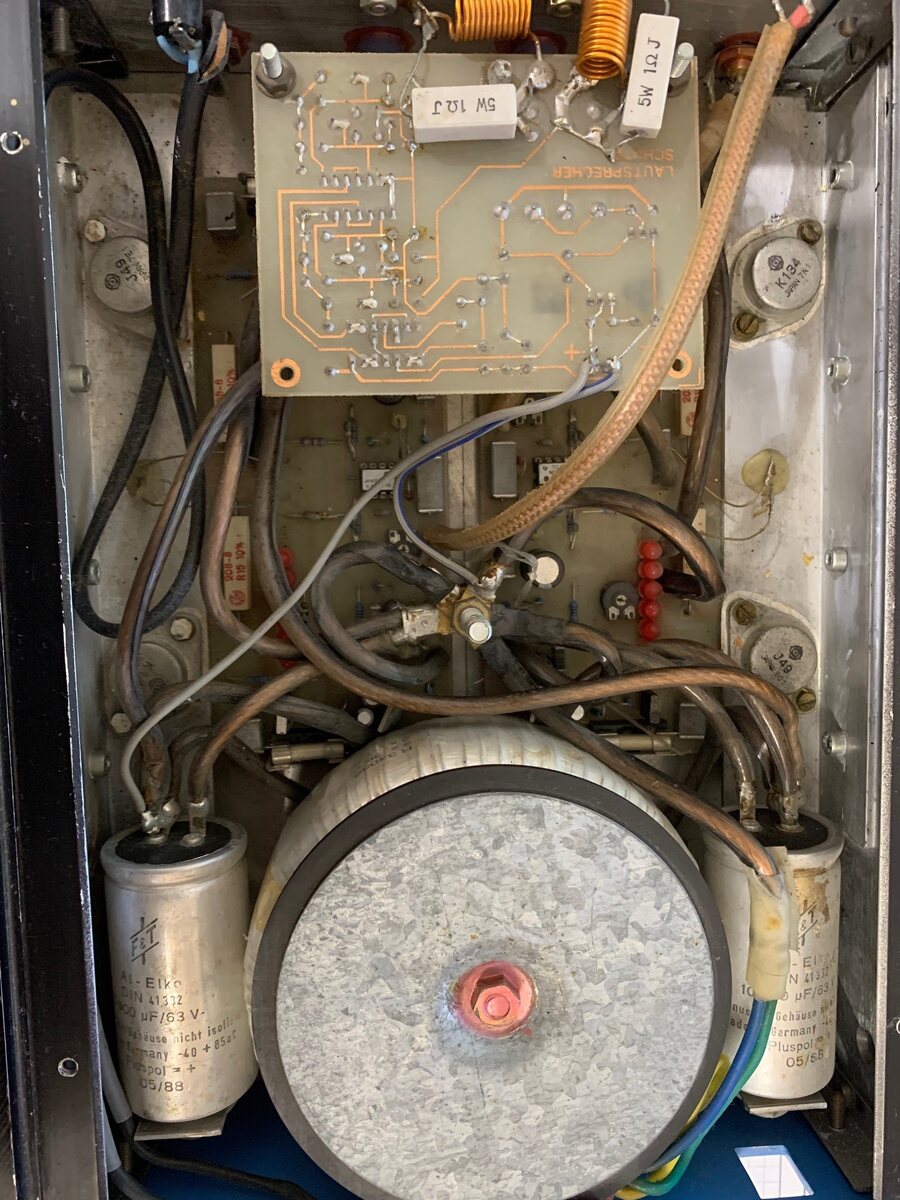

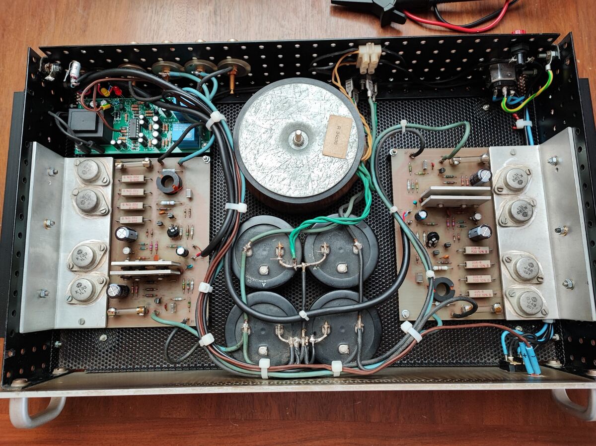

Hallo Experten,
ich habe einen Audio Verstärker geerbt.
Soll eine Funkschau Schaltung aus den 80 ern sein.
Mosfetts K134 und J49.
Wer kann mir bitte Hinweise (Schaltbild) dazu geben?
Lohnt die Inbetriebnahme? Ist das ein "guter" Verstärker?
Danke
von Jens G. (jensig)
Zumindest hat der Erbauer auf dicke Kabel, und Sternmasse geachtet -
sind schonmal gute Vorzeichen ...
Dem Aufwand nach dürfte es ein überdurchschnittlich gutes Ergebnis als
Hobbyprojekt gewesen sein. Er dürfte an besseren Lautsprechern schon gut
brauchbar sein. Nur die Vielschicht-Kondensatoren würde ich lieber als
Folienkondensatoren sehen.
Bei der Inbetriebnahme sollte man vorsichtig sein, da die fetten Mosfets
nicht leicht zu beschaffen sind, sollte Ersatz fällig werden. Wer die
noch liegen hat, wird sie so schnell nicht abgeben wollen.
mfG

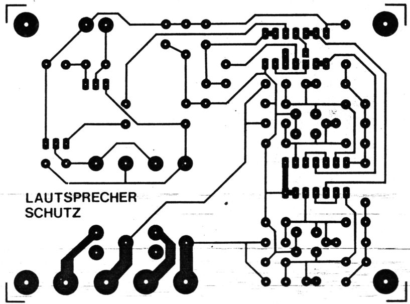

von Siehe Bildformate. (Gast)
Zumindest at er Lautsprecherschutz und Sternmasse. Ob er auch Trafo- und
Kühlkörper-Übertemperaturschutz hat und Schutz vor Kurzschluss am
Ausgang, sieht man so nicht. Wie gut es den Elkos geht, wissen wir
nicht. Wenn er jemals gut funktioniert hat, wird er zumindest nicht
schwingen.

von sorbit (Gast)
Also das ist definitiv das Original aus den 80 ern.
Die Endstufen Transistoren sind original.
Ein Crescendo von Elektor ist es nicht, bin mir sicher das es ein
Funkschau Verstärker ist.
Hab ihn gerade mal an Netzspannung gelegt.
Alles entspannt Trafo brummt leicht, die LS Verzögerung schaltet nach
ca. 10 sek. ein.
Kein DC an den LS Ausgängen.
Ich trau mich gleich.....
Ich bin sehr am Originalschaltbild interessiert.
Vorspannung für die Endstufentransistoren wir durch eine Kette roter
LEDs erzeugt...

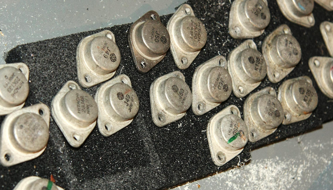

von Jobst M. (jobstens-de)
2SK134 und 2SJ49 - Datenblätter hängen an.
Ja, von den Endstufen gab es eine ganze Reihe.
Elektor, Elrad, ... Funkschau wohl auch ...
Bei Elektor Mini Crescendo (1 Transistorpäärchen), Crescendo (2
Päärchen), Gigant (4 Päärchen) genannt.
Korrekt aufgebaut sind die richtig gut.
Christian S. schrieb:
> Wer die noch liegen hat, wird sie so schnell nicht abgeben wollen.
Siehe Bild :-)
Jobst

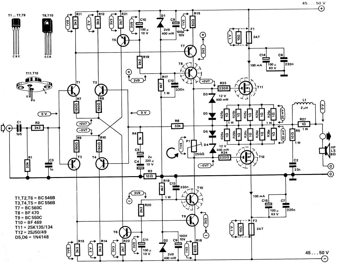

von MaWin (Gast)
Schau mal in Funkschau 9/10/11 1990

Habe den Verstärker in Betrieb genommen. Er funktioniert einwandfrei.
Wer hat konkret Schaltbilder für mich?
von sorbit (Gast)
NE5534 als Treiber/ Vorstufe auf der Platine zu sehen..

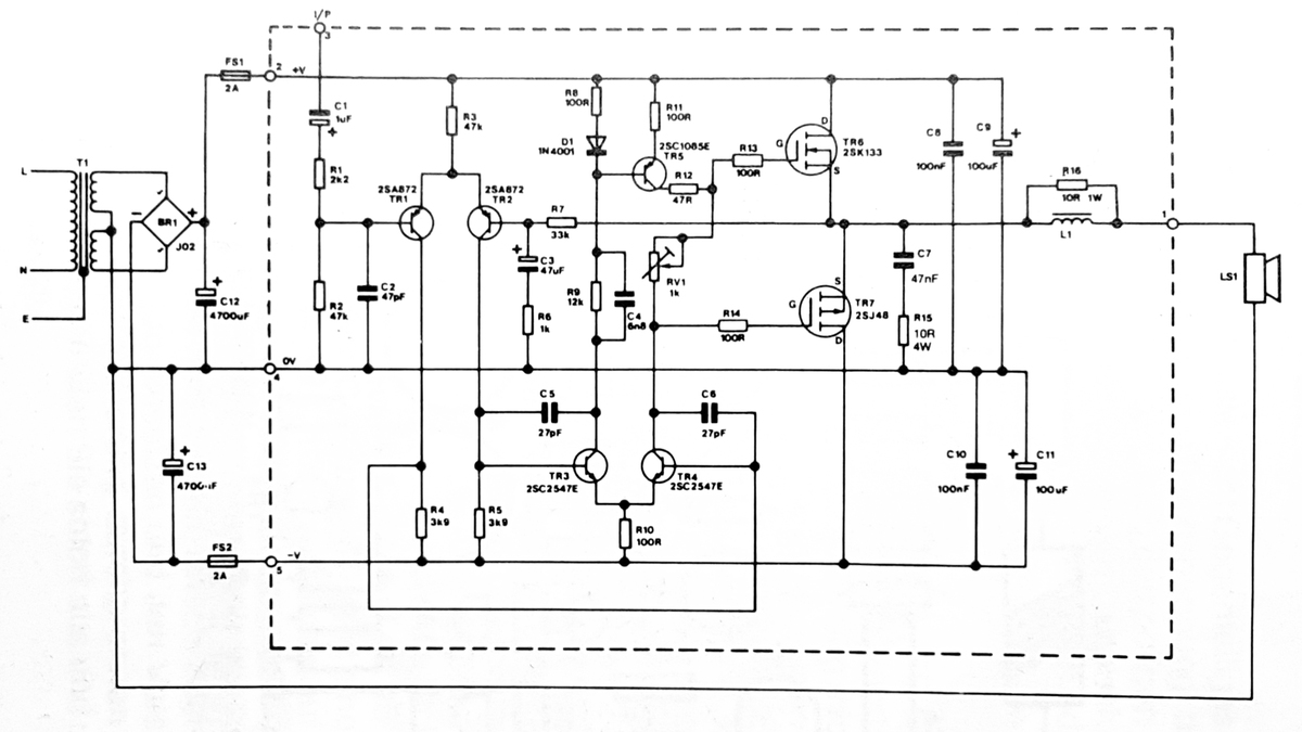

von Michael M. (Firma: Autotronic) (michael_metzer)
Bei Conrad gab es in den 90ern einen 75W (an 4 Ohm) Verstärker. Der
Schaltplan könnte in Anlehnung an die Mosfet-Typen fast passen.
Die Vorspannung wird hier allerdings über eine KSQ (TR5) erzeugt, was
ich persönlich sogar noch besser finde.

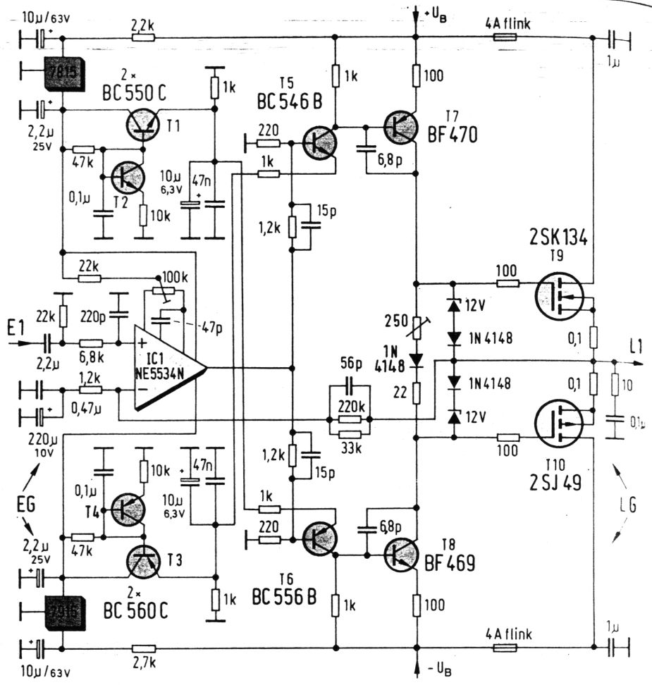

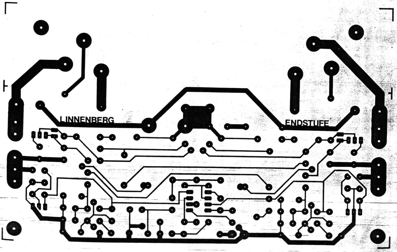

Wenn ich so auf Deine Platine schaue, dann würde ich sagen, etwas was
dem Crescendo gleich kommt ist es nicht, der Vollständigkeit halber aber
auch von dem kleinen davon ein Schaltbild.
Jobst
In diesen Bauvoraschlägen kamen immer die beliebten BF469, BF470 zum
Einsatz, von denen ich mir leider nie einen Vorrat auf Lebenszeit
zugelegt habe. Ich habe hier schon mal wegen Ersatztypen gefragt, leider
ohne Ergebnis.

von Mark S. (voltwide)
Ich verwende da heutzutage DZT5551 und DZT5401
Die FETs sind drauf, sonst gleicht das der ursprünglichen AppNote
http://www.cma4ch.org/chemo/ftp/Hitachi-power-Mos-Fet-application-note.pdf

von Schneeflöckchen (w) (Gast)
Auf dem Foto sind doch zwei Opamps aus den frühen 90er-Jahren zu sehen.
Sind die in der Funkschau-Bauanleitung überhaupt drin? Ich bilde mir
ein, dass es in einer Elektor eine Bauanleitung für eine MOSFET-Endstufe
mit Opamps als Treiber gab. Fragt mich aber nicht welche Ausgabe das
war, falls es überhaupt zutrifft.
von H. H. (Gast)
NE5534 gibt es schon seit Ende der '70er.
Auch mit diesem metallic-blauen Aufdruck? Den kenne ich erst seit den
90ern oder späten 80ern. Ich kann die Beschriftung auf dem Foto auch
nicht erkennen. Meine aber, dass in der Bauanleitung, die ich gesehen
habe, ein NE5534 verbaut war.

von MOSI (Gast)
Schade um den schönene Verstärker.
Scheint von einem Profi gebaut zu sein...
Was ist das wohl für ein Design/Schaltung?
von Jürgen O. (p_c_b)
Das könnte die Schaltung aus Funkschau 2 und 3 von 1986 sein.
Eine weitere Schaltung. Sehr gut! :-)
Aber wohl auch nicht die des TO: Die LEDs fehlen.
Jobst
von H. H. (Gast)
Jobst M. schrieb:
Die wurden wohl durch rote LEDs ersetzt.
Anscheinend hat derjenige die Z-Diode durch LEDs ersetzt, der Rest
passt. Auch die Schutzschaltung passt 1:1. Die Unterseite der Platine
könnte zur Identifizierung helfen. Vielleicht auch eine überarbeitete
Version des Herrn Linnenberg. Mittlerweile Hersteller von Audiogeräten.
Wer? Die fehlenden LEDs?
Die beiden 12V ZDs? Das ergibt überhaupt gar keinen Sinn. Was nicht
heißt, dass es dennoch jemand gemacht hat ...
Die ZDs sollen die Gates vor zu hohen Spannungen schützen. Also im
Fehlerfall oder bei Übersteuerung.
LEDs wurden in Verstärkern wegen ihres damals vorteilhaften
Rauschverhaltens anstelle von ZDs im aktiven Teil, also z.B.
Spannungsstabilisierung für eine Stromquelle, verwendet.
Diesen Vorteil nur während der Übersteuerung nutzen zu wollen, finde ich
etwas merkwürdig. Außerdem steigt bei LEDs der Strom nicht so steil wie
bei einer ZD. Die Schutzfunktion leidet durch den Umbau also ...
Tatsächlich spricht aber die Übereinstimmung der Bauteilanordnung
dennoch dafür, dass es jemand so gemacht hat.
Jobst
Und mit den LEDs hat man sogar eine Anzeige.
