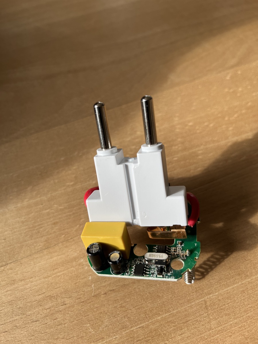

Hallo habe einen Steckdoseadapter von intertechno (IT3000) den ich
fernschalten kann. Beim einschalten bleibt dieser nur kurz an und geht
sofort wieder aus dies passiert auch beim Knopf drucken also beim
händischen betätigen. Was könnte kaputt sein ? Lohnt sich die Reperatur
ß
Danke

0,33uF Kondensator (gelbes Bauteil) austauschen.
Bekannter Fehler.

Da es nach dem Einschalten nur kurz an bleibt bedeutet dies, dass durch
den Strombedarf des Relais die interne Versorgungsspannung mehr oder
weniger zusammenbricht. Da solche Geräte meistens mit
Kondensatornetzteilen betrieben werden, bleibt fast nur der R oder der C
als Fehlerquelle. Wenn der R richtig dimensioniert ist hält er ewig.
Also liegt es fast immer an der Alterung des Cs.
Wie es Horscht bereits erwähnt hat, einfach den Kondensator der
Versorgung ersetzen

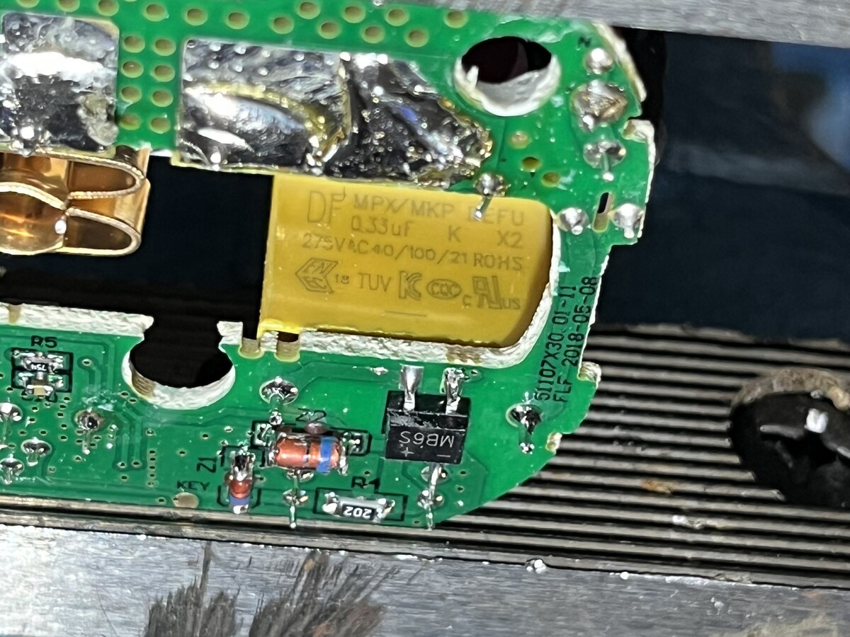

auf dem angehängten Foto ist der Original-verbaute Kondensator zu sehen.
Könnt ihr mir bitte einen Ersatz-Kondensator empfehlen, damit das
Problem nicht so schnell wieder auftritt?
Den von HaJo empfohlenen kann ich zwecks Bestellung leider nicht finden.
Gruß, Tom

Auf was muss ich denn bei der Bestellung achten?
vor allem vor dem Hintergrund dass ich vermeiden möchte, dass das
Problem in kurzer Zeit wieder auftritt!
Funkentstörkondensator X2?
Kapazität 330nF
RM 15mm
Abmessungen: L<=18mm,B<=8mm,H<=14,5mm
Temperaturbereich bis 105Grad?
Toleranz 10% oder 20% ?
Spannung 275V oder 305V ?
noch irgend etwas?
Danke & Gruß, Tom
von Manfred P. (pruckelfred)
Hast Du passend zusammengefasst: Kapazität, Spannung, X2-Typ. Er muß ins
Gerät passen. Vielleicht lässt sich ja ein mechanisch abweichender
Kondensator mit Drähtchen verlängert unterbringen.
Gottvertrauen in Markenhersteller, diese Kondensatoren sind nun mal
anfällig. Wenn der nach'n paar Jahren wieder abkackt, machst' halt
wieder 'n neuen rein und fertig.
