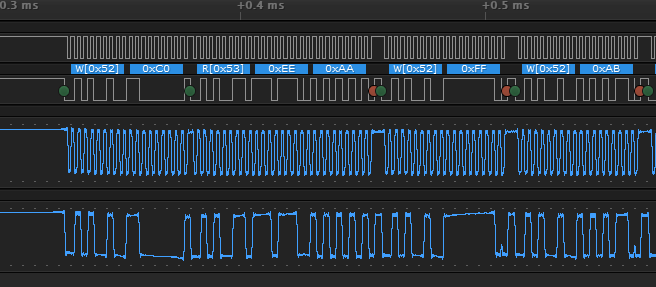

    while (!((UCB0IFG & UCRXIFG)));                             // wait for RX Buffer
    *value = UCB0RXBUF;                                         // read RX data
Das hat soweit auch funktioniert, nur irgendwann hatte ich dann immer
"alte" Daten im RxBuffer, also ich habe die Funktion I2C_Read_Byte()
ausgefürt, habe auf dem Logic Analyzer auch gesehen, welche Bytes
gelesen und gesendet wurden, habe aber aus dem UCB0RXBUF immer den Wert
der jeweils vorherigen Transaktion bekommen. Ich habe das Problem jetzt
erst mal umschifft, indem ich den eUSCIB nach jeder Transaktion resette,
aber das ist ja eigentlich auch nicht des Rätsels Lösung... Vielleicht
findet ja noch jemand den Fehler in meinem I2C Wrapper....

68
69
       return 2;
70
71
72
    UCB0CTL1 &= ~UCTR;                                          // Receiver Mode
73
    UCB0CTL1 |= UCTXSTT;                                        // send Start
74
    while(UCB0CTL1 & UCTXSTT) ;                                 // wait for START
75
    do
76
77
        while(!(UCB0IFG & UCRXIFG));                            // wait for Rx Buffer
78
        value[i] = UCB0RXBUF;                                   // read RX Buffer
79
        i++;
80
    }while(i < (length - 1));
81
82
83
84
    UCB0IFG &= ~UCTXIFG;
85
    UCB0CTL1 |= UCTXSTP;
86
    value[length - 1] = UCB0RXBUF;
87
    while(UCB0CTL1 & UCTXSTP);                                  // wait for previous transaction to complete
88
    i2cReset();
89
    return 0;
90
91
92
uint8_t I2C_Write_Byte(uint8_t address, uint8_t value)
93
94
    UCB0CTL1 |= (UCTR | UCTXSTT);
95
96
    while(!((UCB0IFG & UCTXIFG) || (UCB0IFG & UCNACKIFG)));     // wait for Tx Buffer
97
    if(UCB0IFG & UCNACKIFG)                                     // check for NACK
98
99
        return 1;
100
101
102
    UCB0TXBUF = address;
103
104
105
106
107
        return 2;
108
109
110
    UCB0TXBUF = value;
111
112
113
114
115
        return 3;
116
117
118
119
    i2cReset();
120
    return 0;
