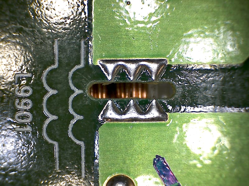

bei Schalnetzteilen (Fly-back) ist zur Entstörung sehr oft ein
Y-Kondensator zwischen Primär- und Sekundärseite des Sicherheitstrafos
geschaltet. Weiterhin ist im Eingang oft eine stromkompensierte Drossel
vorhanden. Bei einem Surgeimpuls zwischen Primär- und Sekundärseite
bilden stromkompensierte Drossel und Y-Kondensator oft einen
Reihenschwingkreis mit extremen Spannungsüberhöhungen mit Überschlägen
auf der Platine - trotz korrekter Luftstrecken.
Um das zu verhindern wird die stromkompensierte Drossel mit zwei
Funkenstrecken parallel zur den beiden Wicklungen überbrückt. Das ist
problemlos möglich. Die Arbeitsspannung zwischen Ein- und Ausgang ist im
normalen Betrieb gering, es gibt also keine besonderen
Isolationsvorschriften. Und der Strom beim Auftreten des Surgeimpulses
ist gering, denn der Y1-Kondensator hält Pulsspannungen bis 8kV stand
und begrenzt so den Strom. Es wird kein Blitz abgeleitet wie hier
394653 fälschlicherweise vermutet wurde. Die verzinnte Ausführung
ist also vollkommen korrekt.
Das angehängte Bild zeigt die Funkenstrecke aus einem
Philips-Fernsehgerät, diese ist doppelt vorhanden.

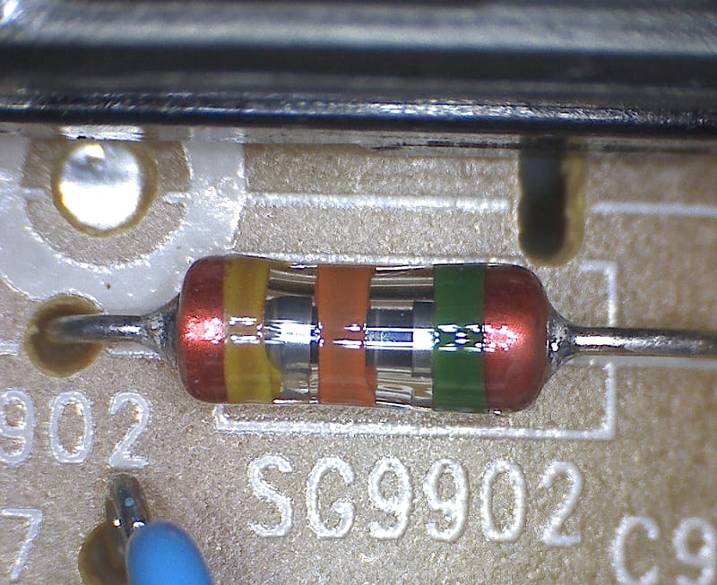

Jetzt zur Frage:
Parallel zu den beiden Funkenstrecken (also jeweils zwischen Anfang und
Ende der beiden Wicklungen) befinden sich noch die beiden Bauteile im
Glasröhrchen.
Was kann das sein?
