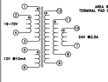

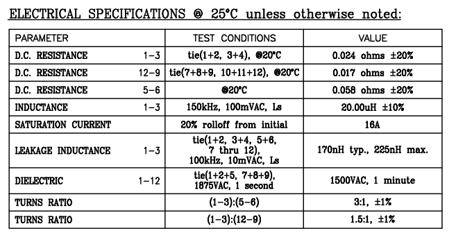

Hallo zusammen.
Ich möchte einen Sperrwandler in LTSpice simulieren, weiß nicht so recht
wie ich das Datenblatt des Trafos lesen soll.
Ich habe die relevanten Ausschnitte aus dem Datenblatt eingefügt. Aus
dem Wicklungsverhältnis (1.5:1) und der Primärinduktivität (20µH) ergibt
sich eine Induktivität von Ls=20µH x (1/1.5)^2 = 8.88µH.
Nun Frage ich mich, ob diese 8.88µH gelten wenn ich alle Wicklungen
parallel schalte (7+8+9 // 10+11+12), oder ob das für jedes
Wicklungspaar gilt.
Annahme: Es gilt für ein Wicklungspaar, dann ergibt sich aus der
Parallelschaltung L=(1/L1 + 1/L2...)^(-1) wiederrum Ls=2.96µH?
So recht habe ich keine passende Frage/Antwort dazu finden können..
Achso: Der Trafo ist ein 750311783

Ich interpretiere das so:
Wicklung 1-3 hat 20µH und 0.024 Ohm, Wicklung 2-4 hat dieselben Daten.
Wicklung 5-6 hat 1/3 der Windungszahl wie 1-3, damit 1/9 der
Induktivität, also 2.22µH, und 0.058 Ohm.
Wicklung 12-9 hat 1/1.5 der Windungszahl wie 1-3, damit 1/2.25 der
Induktivität, sind 8.9µH, und 0.017 Ohm, und die Wicklungen 11-8 und
10-7 haben dieselben Daten.
In Spice als 6 Induktivitäten erstellen mit obigen µH-Werten, und wenn
nötig jeder einen Serienwiderstand mit dem angegebenen Wert verpassen;
dabei auf die Orientierung der Spulen achten (den Punkt am Ende), es
gibt Spulensymbole mit dem Punkt dran. Und eine Kopplung zwischen den 6
Induktivitäten einrichten, also sowas wie K1 L1 L2 L3 L4 L5 L6 0.98 für
98% Koppelfaktor.

H. H. schrieb:
> Ganz ohne Streuinduktivität...
Da kann man ja die .lib öffnen und den K-Faktor auf was kleiner als 1
setzen; Ich würde mal sagen 1 minus Verhältnis
Streuinduktivität/Induktivität; also 0.99 bei 200nH/20µH.
Aber lustig sind in der .lib Angaben wie 584.198347107438uH - also ein
Praktiker hat da nicht mehr drüber geguckt, wenn andererseite die Werte
mit ±10% angegeben werden und die Streuinduktivität mit "typ. 170µH,
max. 225µH", das sind 33%!
Und wenn ich in der .lib nach 750311783 suche, finde ich genau die
Angaben aus meinem ersten Post :-)
