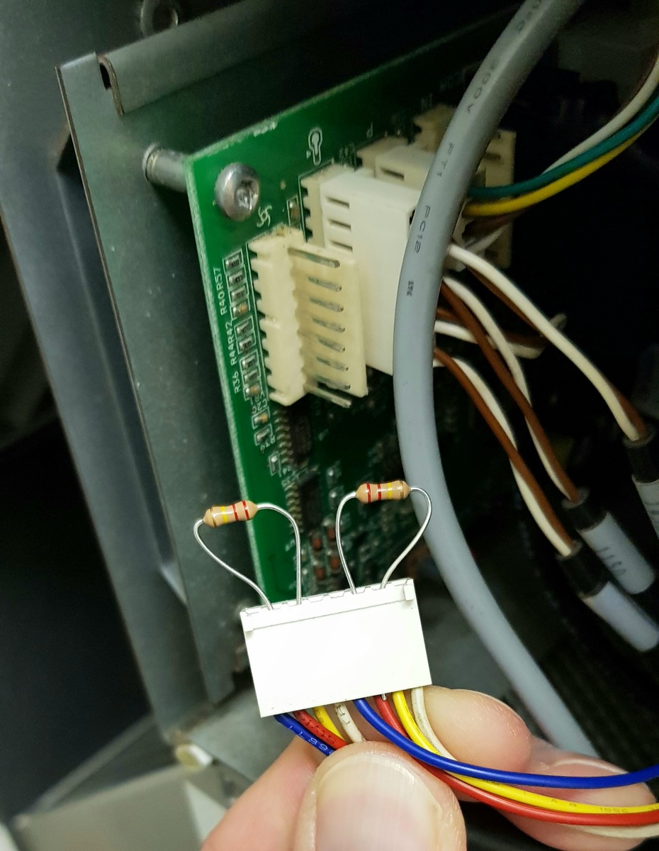

Um die Ventilatoren im Notbetrieb anzuschließen, kann man zwei
220k-Widerstände jeweils zwischen 10V und PWM stecken (Stecker J4,
jeweils zwischen rot [+10V] und gelb [PWM, 0-10V]). Der Stecker ist nur
am Lüfter eingesteckt und bleibt von der Platine (J4) abgesteckt. Dann
sollten beide Ventilatoren unabhängig von der Platine mit kleiner
Drehzahl laufen.
Ich habe weitere Widerstandswerte getestet:
220 kOhm, ca. 30 Watt Leistungsaufnahme der Anlage, geringe Drehzahl
(weniger als Stufe 1 gemäß Pluggit-Fernbedienung);
180 kOhm, ca. 37 Watt, noch geringe Drehzahl (Stufe 1);
120 kOhm, ca. 60 Watt, mäßig hohe Drehzahl (etwa Stufe 2).
Pinbelegung Stecker J4 (Ventilatorkontrolle):
1. Tacho 1
2. PWM-Steuerspannung 1
3. 10 V (von Ventilator 1)
4. 0 V
5. Tacho 2
6. PWM-Steuerspannung 2
7. 10 V (von Ventilator 2)
8. 0 V
Mit der hier beschriebenen Maßnahme werden die Lüfter direkt
angesteuert, ohne Auswertung der Drucksensoren und der Lüfterdrehzahl.
Die Fernbedienung  ist ohne Funktion. Laufen die Lüfter, können diese
als Fehlerquelle ausgeschlossen werden!

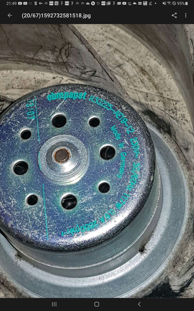

In meiner Lüftungsanlage verwendet Pluggit für den Betrieb der
Ventilatoren Pabst-Motoren (ebmpabst R3G225-AE19-12 230V~, siehe Foto)
mit 230V~ sowie 10V-, 0-10V und PWM-Signal (?) zur Drehzahlregelung an
der Steckerleiste J4.
Die Farben der Leitungen am Stecker J4 sind:
weiß: TACHO (PWM-Signal?)
gelb: 0-10V (Gleichspannnung zur Drehzahlregelung?)
rot: 10V (Betriebsspannung für die Regelungschaltung im Motor selbst)
blau: Masse
Diskussionen mit Anleitungen zur Reparatur dieser Motoren gibt es z.B.
hier:
Beitrag "Lüftung- Pluggit AP310 - Ventilatoren-Platine defekt - Hall-IC / Hall-Sensor"
Beitrag "Ventilatoren Platine defekt - Hall-IC/Hall-Sensor S41 625 - Lüftung Pluggit AP310"
Beitrag "Pluggit P300: Lüfter-PWM-Signal immer Vollast"
Kann jemand nähere Angaben zur Drehzahlregelung machen?

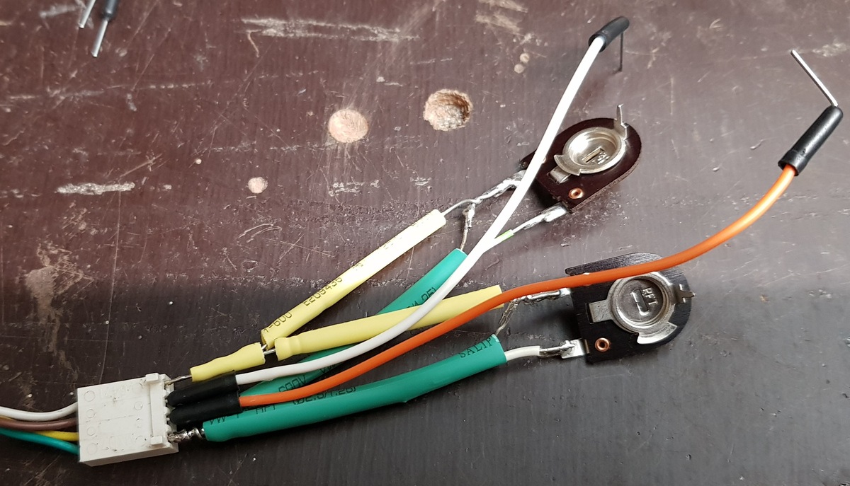

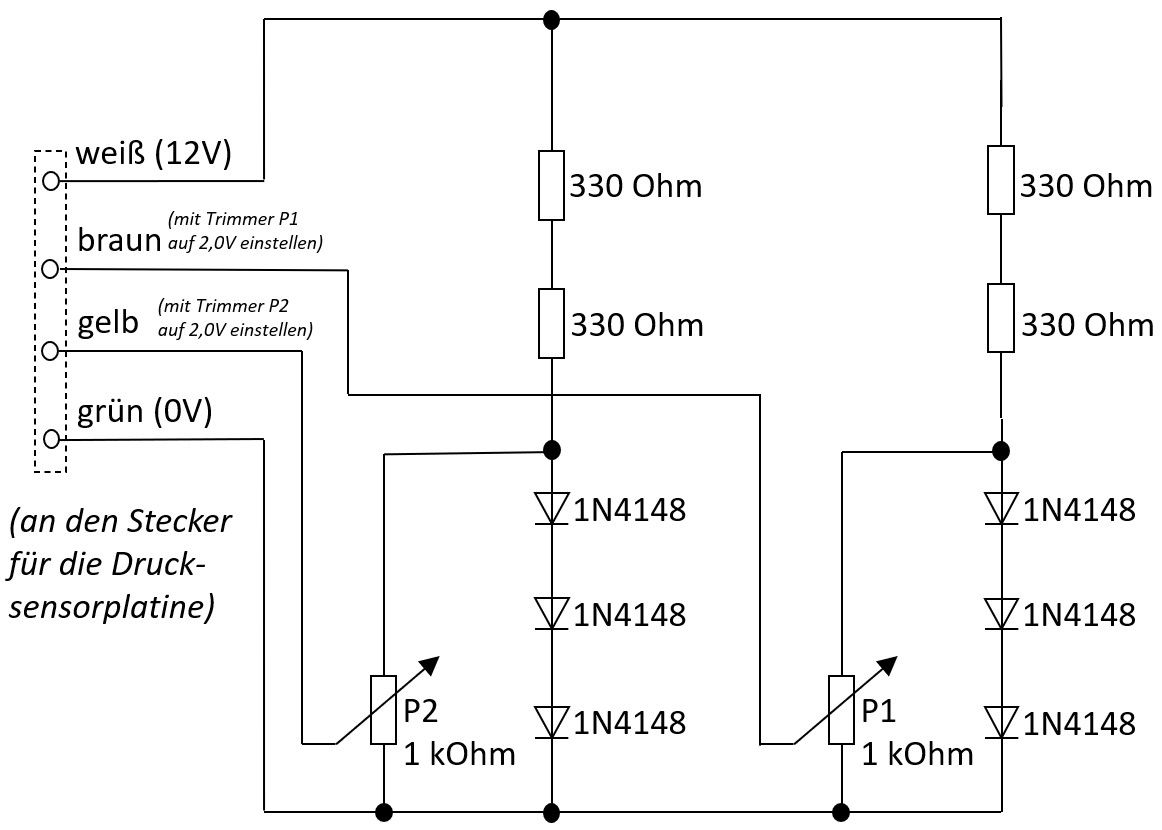

OP #6884598

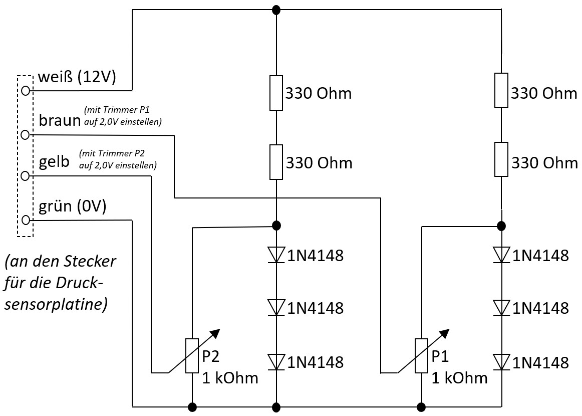

Falls die Belüftungsanlage trotz Filterreinigung und fehlerfreier Lüfter
weiterhin Störungen meldet, sollte die Funktion der Drucksensorplatine
bei der Fehlersuche in Betracht gezogen werden.
Die Drucksensorplatine wird mit 12V betrieben. Über die beiden
Differenzdrucksensoren werden Steuersignale an den Platinenanschlüssen
S1 und S2 bereit gestellt. Im Ruhezustand sollten dies jeweils 2,0V
sein.

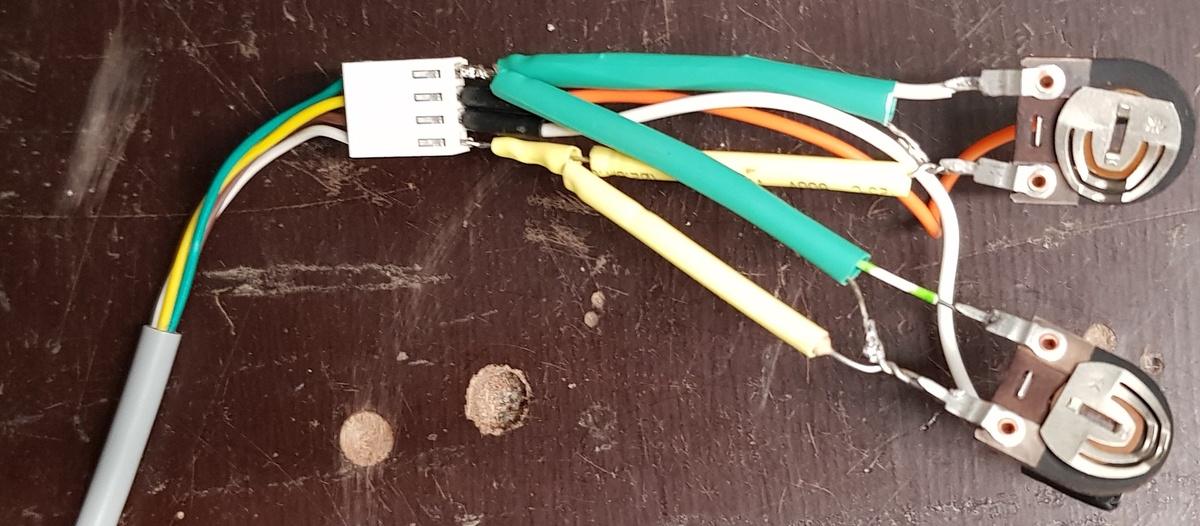

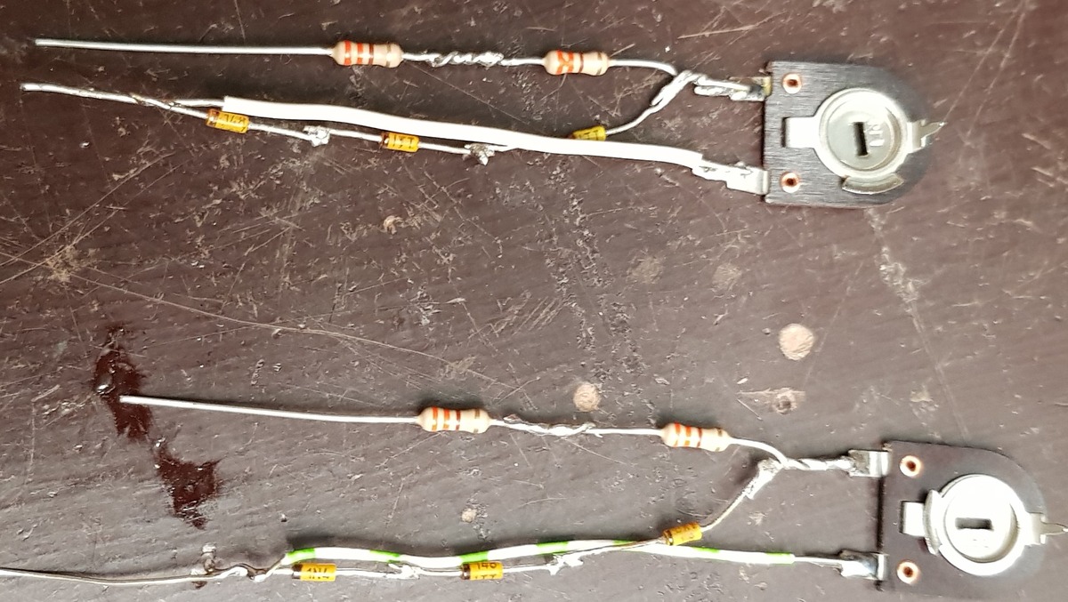

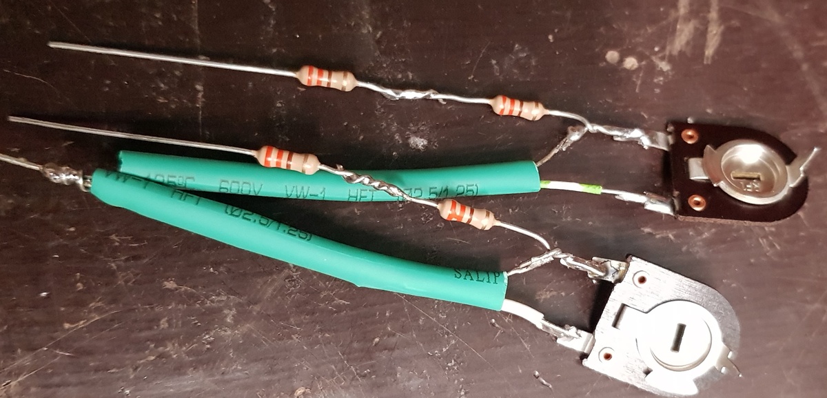

Mit einer ganz einfachen Schaltung können die 2,0V bereit gestellt
werden. Diese Schaltung wird einfach auf den Stecker, der zur
Drucksensorplatine führt, gesteckt (siehe:
https://www.mikrocontroller.net/attachment/536360/Bild1_Testschaltung_20211115_152424.jpg).
Bauteile-Liste für die Testschaltung (siehe Schaltbild):
1. Widerstände (4 x): 330 Ohm
   (es können auch 2x 680 Ohm sein, dann aber min. 1/4Watt!)
2. Widerstandstrimmer (2 x): 1 kOhm
3. Dioden (6 x): 1N4148 (Universaldiode)
4. Etwas Klingeldraht, Isolier-Schläuche
Diese Schaltung stellt lediglich die erforderlichen 2,0V für die
Hauptplatine in der Lüftungsanlage zur Verfügung, d.h. die Drucksensoren
werden simuliert, wennauch für den statischen Fall (keine
Druckänderungen).
Leider hat dies bei meiner Anlage weiterhin zu Fehlermeldungen geführt.
Hat jemand ähnliche Tests durchgeführt und kann hier seine Erfahrungen
mitteilen?
OP #6884625
In der oben genannten Testschaltung werden an den Dioden jeweils 3 mal
0,7V = 2,1V erzeugt, wenn ausreichend Strom hindurch fließt. Die beiden
1kOhm-Trimmer ermöglichen den genauen Abgleich der gewünschten 2,0V.
Folgende Rechnung dazu:
12V (Betriebspannung) = 2.1V (Dioden) + 9,9V (an den Widerständen)
Diodenstrom: ca. 15mA
Widerstand [Ohm] = Spannung [Volt] / Strom [A] = 9,9V / 0,015A = 660 Ohm
 Frage: Welche Leistung muss der Widerstand verarbeiten können?
Leistung [W] = Spannung [V] x Strom [A] = 9,9V x 0,015A = 0,1485W =
148,5mW
Da hierbei ein 1/8-Watt-Widerstand zu ziemlich an seine Leistungsgrenze
kommt, habe ich mich dazu entschlossen, zwei 330Ohm-Widerstände in Reihe
einzubauen.
