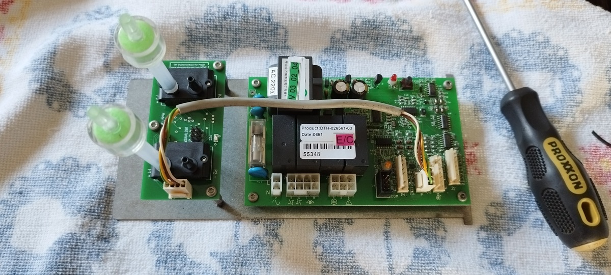

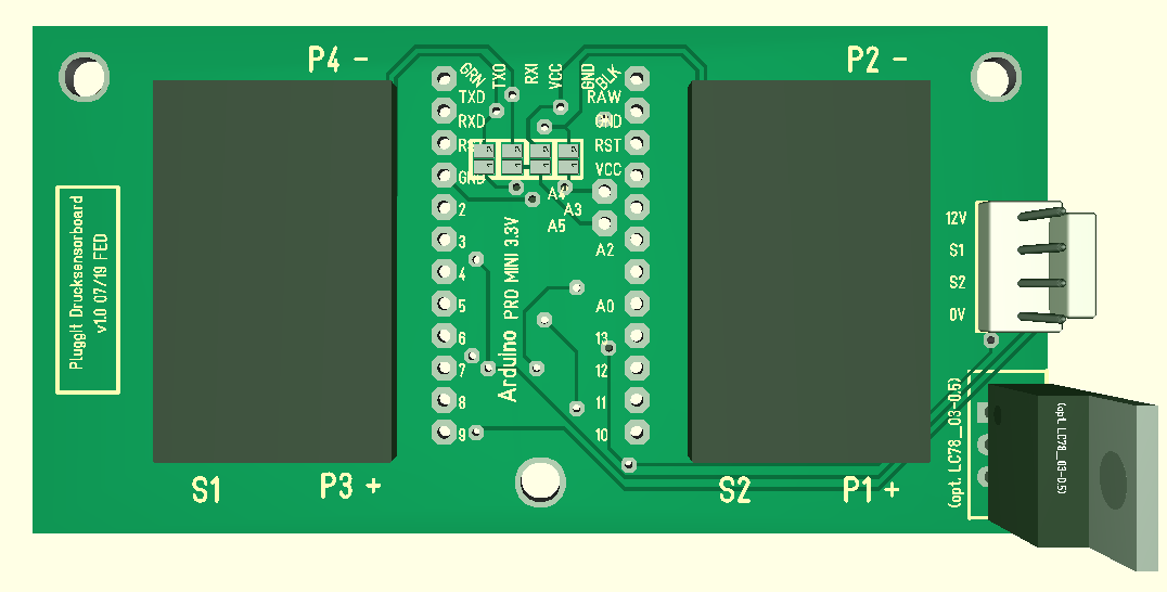

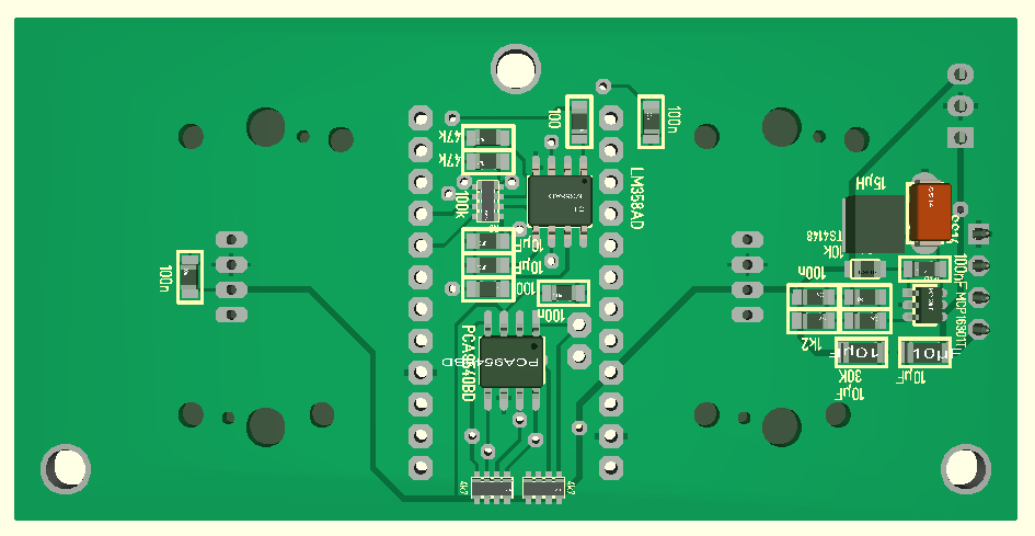

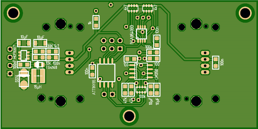

Da bei meiner Lüftungsanlage Pluggit Avent P300 nach 12 Jahren einer der
beiden Drucksensoren schlapp gemacht hat und das auch bei anderen
Anlagen passiert (Beitrag "Suche Differenzdrucksensor SM5552-003-D") hab ich
mal eine Eigentenwicklung mit Sensirion-Sensoren entworfen.

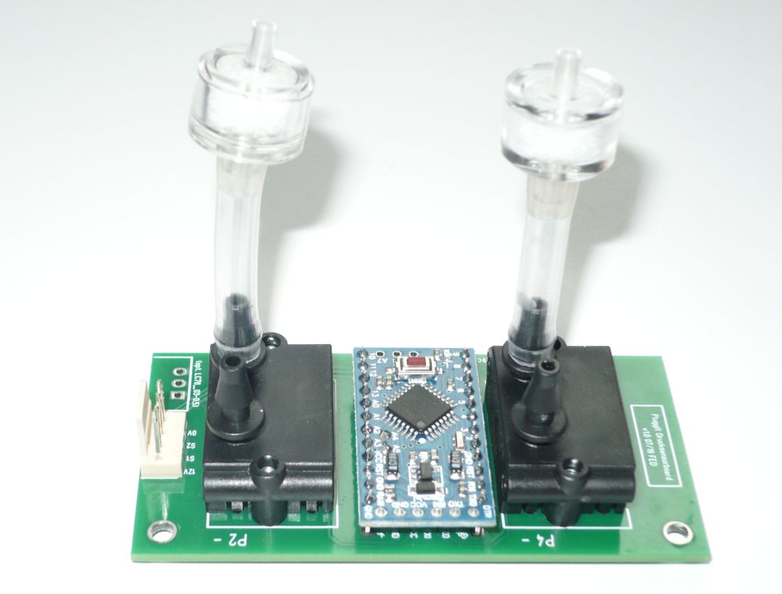

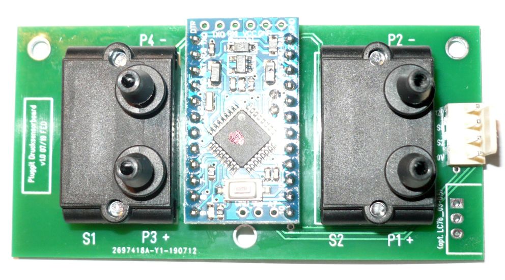

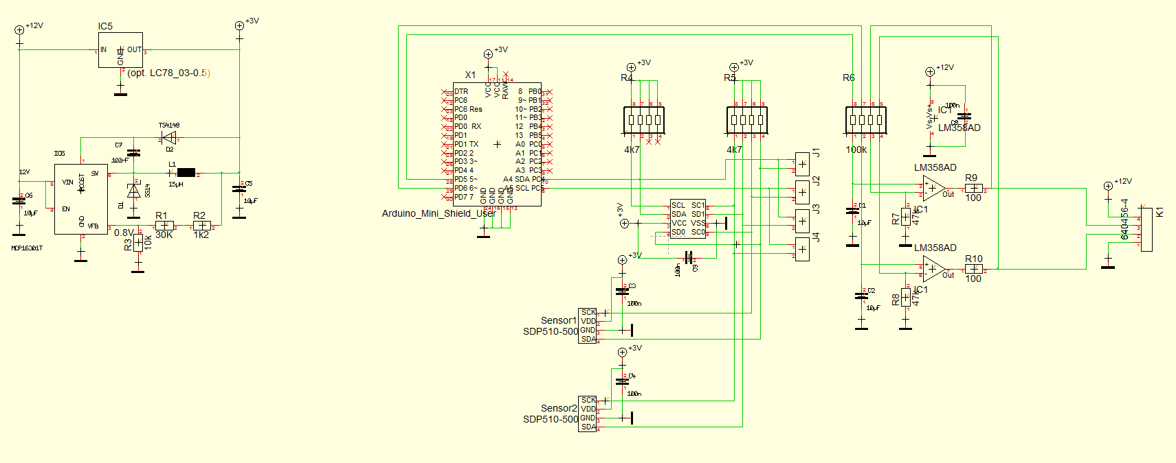

Die Sensoren sind aktuell SDP510-500Pa weil ich da noch einige davon auf
Lager habe, die Platine müsste aber auch kompatibel mit den aktuellen
SDP810-500PA sein.
Der ArduinoProMini liest die Sensoren über den I2C-Multiplexer aus und
gibt die passend skalierten Werte als PWM-Spannung aus, die werden durch
den OPAmp noch auf 10V-Pegel verstärkt.
Stromversorgung mittel StepDown-Wandler auf 3.3V weil das Netzteil in
der Anlage eh schon recht knapp ist.
Die Platinen sind jetzt bestellt, wenn die in ein paar Wochen ankommen
folgt die Programmierung und Test.
Wenn alles klappt werde euch dann die Platine einzeln, als Bausatz und
als Fertiggerät für einen fairen Umkostenbeitrag anbieten können :-)

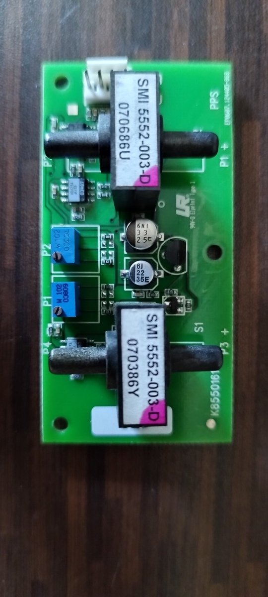

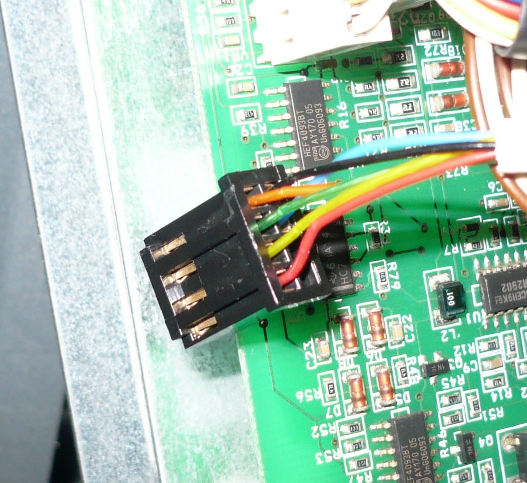

So wie ich es verstehe, hatte der alte Sensor SM5552-003-D einen
Meßbereich von ca. 21mBar.
Änhliche Typen mit z.B. 25 mBar (1 Inch WS) sind z.B.:

Die Ersatzplatinen von Pluggit (ebenfalls mit Sensirion-Sensoren) sind
ja obwohl noch gelistet anscheinend auch nicht mehr lieferbar, daher die
Eigenentwicklung.
Nach über 10 Jahren ja auch verständlich, obwohl diese Lüftungsanlage
ansonsten recht zuverlässig und wartungsfreundlich ist. Es wäre Schade
die Anlage wegen so einer Kleinigkeit zu ersetzten.
Die Sache mit alternativen Sensortypen mit Messbrücke hab ich sein
lassen, da in diesem kleinen Messbereich der Offset i.d.R. sehr stark
driftet. War auch bei meiner originalen Pluggit-Platine so, nach nem
knappen Jahr musste der Kundendienst den Offset neu justieren weil
Anlage auf Störung.

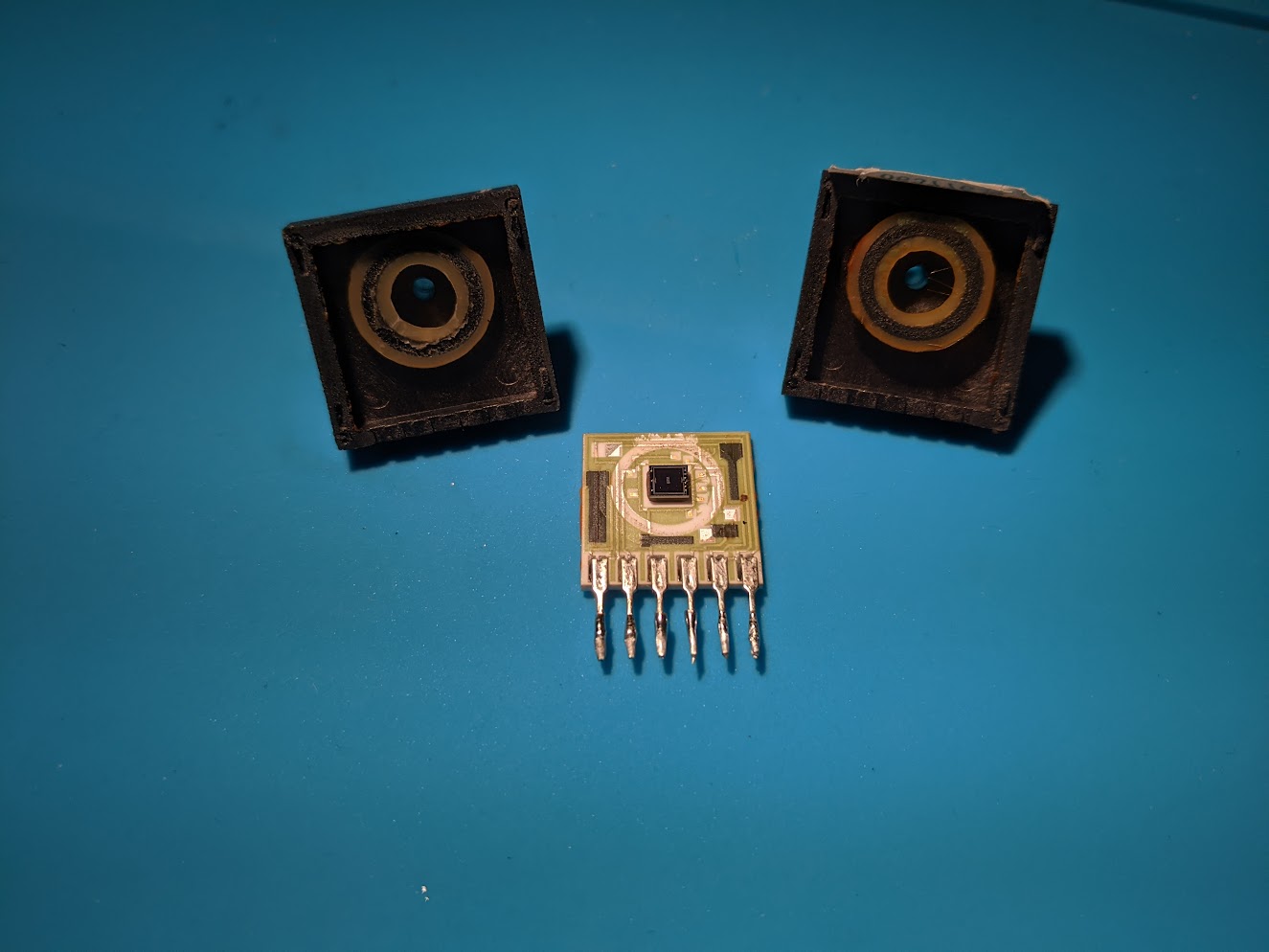

Die Sensirion-Sensoren haben keine Druckmesszelle sondern sind
eigentlich Durchflussensoren. Da passt der Nullpunkt prinzipbedingt
eigentlich immer.

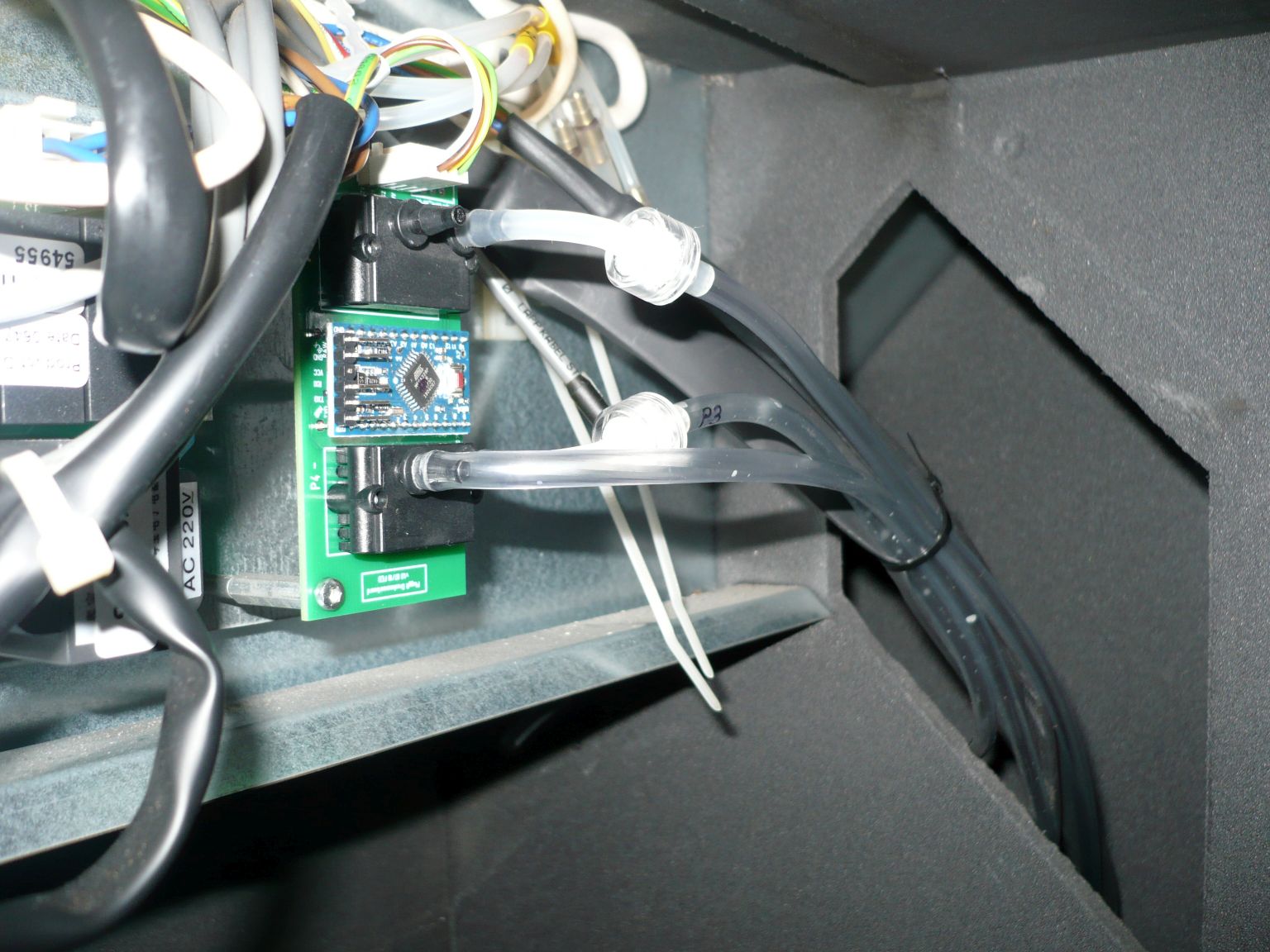

Update: Platinen sind nun da und funktionieren.
Software ist fertig und funktioniert.
Stromaufnahme dank Schaltregler mit 6,6mA knapp die Hälfte der alten
Analogschaltung (12,3mA).

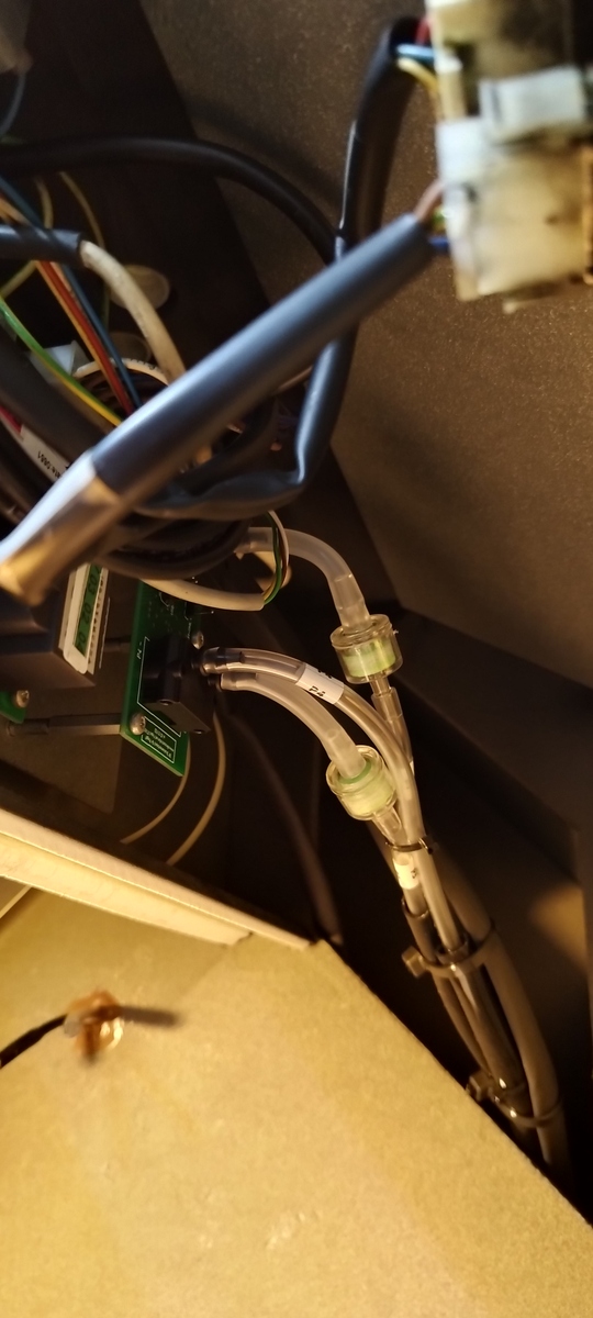

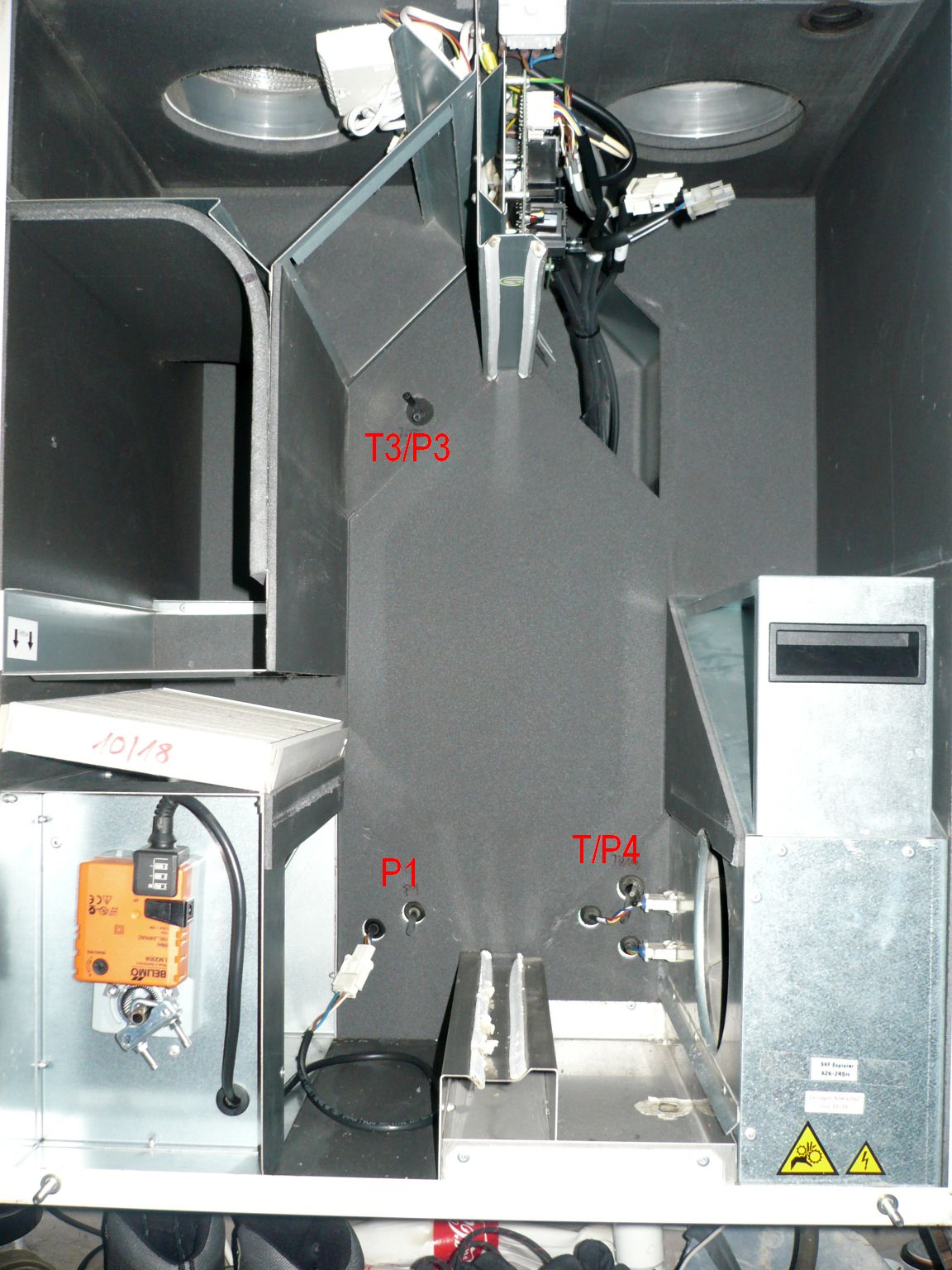

Lediglich die beim mir im Gerät verbauten 2mm-Silikonschläuche sind zu
dünn, zu viel Druckverlust für diese Sensoren.
Müssen gegen 4/6mm-PVC-Schläuche getauscht werden, ist aber kein
Problem, da kommt man durch ne Öffnung ran, wenn man den Wärmetauscher
und das obere Gebläse rauszieht.
Habe den Sensoren ausserdem zum Schutz kleine Vorfilter spendiert um das
auch wirklich dauerhaft zuverlässig zu gestalten.
Denkt daran die Anlage vom Netz zu trennen wenn ihr daran rumbastelt,
der interne Türkontakt ist nicht sauber isoliert,hab ich selber gespürt
Bitte PN wenn jemand Interesse an den Platinen hat.
Natürlich erlischt beim Einsatz einer fremden Platine die
Herstellergarantie und ich übernehme auch keine Haftung für eventuelle
Schäden, alles auf eigene Gefahr, das soll nur eine Hilfe zur
Selbsthilfe sein :-)

Hallo, nochmal kurz alle Infos zusammengefasst:
- Für die Umrüstung müssen neben der Platine (Stecker- und
Befestigungskompatibel) 3 neue PVC-Schläuche installiert werden.
Für die bessere Zugänglichkeit am besten den Wärmetauscher und beide
Lüfterkästen ausbauen. Vorher Netzstecker ziehen!
Der komplette Umbau ist in ca 1 Stunde erledigt.
- Die Schläuche zieht ihr am einfachsten von der Vorder- zur Hinterseite
durch. Wenn ihr (wenn möglich) vorher die originalen Silikonschläuche
aus der Durchführung nach hinten zieht ist auch mehr Platz für die
PVC-Schläuche.
- Die Schläuche (P1=1m, P3=0,45m, P4=0,75m) sind absichtlich nicht
länger, weil dann der Druckabfall und somit das Risiko eines Messfehlers
steigen würde. Das Programm ist für die mitgelieferte Schlauchlänge
angepasst.
- Der Übergang zwischen Filter und PVC-Schlauch stellt ein kurzes Stück
Silikonschlauch dar, das in den PVC-Schlauch gesteckt ist. Beim
Aufstecken aufpassen, dass der Silikonschlauch nicht verrutscht und die
Öffnung zum Filter offen bleibt.
- Anfragen bitte per PN oder unter: drucksensorboard@gmx-topmail.de

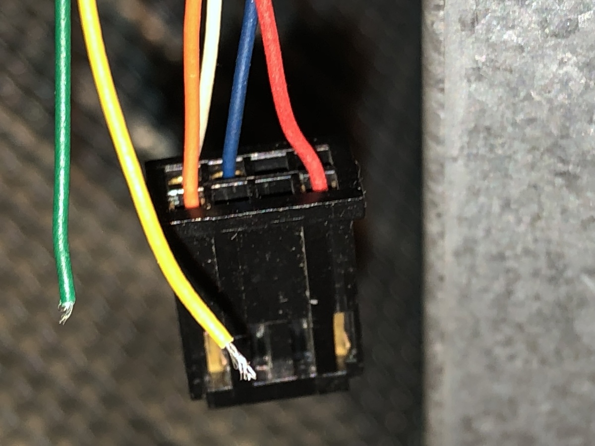

von Horst M. (horst_m713)
Habe meine Anlage nun auch mit der Ersatzplatine und den neuen
Schläuchen ausgestattet. Das scheint alles gut zu laufen, allerdings
sind bei der ganzen Bastelei 2 Drähte des Antennestecker abgerissen.
Jetzt stehe ich vor der Frage was kommt wo hin?
Abgerrissen sind Gelb und Grün und die müssen wohl zwischen Orange und
Rot, aber in welcher Reihenfolge?
Danke für eure Hilfe.
Hodde
von Daniel F. (per48or)
bei mir war sogar herstellerseitig ein Schrumpfschlauch drüber, hab ich
wohl die neuere Ausführung...
von Alexander S. (mas_nkirchen)
Habe das von Daniel entwickelte Board nun seit etwa einem Monat in
Betrieb. Die Installation war problemlos, für meine Armlänge etwas
fummelig, aber es ging. (Zum Glück hatte mein Gerät fabrikseitig
passende Adapter-die in den PVC-schlauch gesteckten
Silikonschlauchstücke hatte ich erst nachdem sie verrutscht waren
erkannt....)
Das Gerät läuft problemlos und die Ventilatoren haben wieder in etwa die
Drehzahl wie vor 12 Jahren, als die Lüftung neu war.
Für meine Begriffe ist das Board eine ziemlich transparente Lösung, das
man auch weiterverwenden kann, sollte der Rest der Elektronik mal
ersetzt werden müssen....

Hallo, bin hier auf diesen Beitrag gestoßen. Wir haben eine Pluggit P450
ujnd anscheinend machen so langsam die Drucksensoren schlapp.
Würde dieses hier entwickelte Board auch für eine P450 Anlage gehen?
Es geht mir hier speziell um die Länge der Druckschläuche, da die
Elektronik im P450 ganz vorne im Gerät sitzt. sieht auf den Bildern der
P300 anders aus.
Und wenn ja, wie kann mann diese fertige Platine beziehen?
Danke und Gruß Klaus
Hallo Klaus,
also soweit ich weiß hat die Platine noch keiner mit ner P450 getestet,
müsste aber auch damit funktionieren. Das original Ersatzteilkit MK1 ist
ja lt Beschreibung auch für P300 und P450 tauglich. Wär nen Versuch
wert.
Inzwischen sind schon zig Sets im Einsatz, auch in meiner Anlage keine
Probleme. Ich hab auch i.d.R. immer ein Set auf Vorrat wenns schnell
gehen muss :-)
Alles andere bitte per eMail: drucksensorboard@gmx-topmail.de
Hallo, hier mal ein Update zum aktuellen Stand:
Inzwischen sind schon ca 25 Stück der Platinen draussen, das freut mich
dass die Arbeit nicht umsonst war :-)
Ich hab die Hardware und Software auch noch ein bisschen
weiterentwickelt, der aktuelle Stand ist V3:
- PWM nun auf Pins 9&10 mit 12bit Auflösung.
- Nachbildung auch von der neueren SDP1000-L05-Platine wenn Pin2 auf GND
gesetzt ist.
Die höhere PWM-Auflösung funktioniert leider nur mit den Pins 9&10,
daher ist die Software mit den alten Platinen V1 und V2 nicht
kompatibel!
Die neuere Pluggit-SDP1000-L05-Platine mit abweichender Kennlinie (siehe
Kennlinen_Sensoren.pdf) ist wohl in den letzten P300er und in den
P450er-Geräten verbaut, das kann die Platine jetzt auch nachbilden. Bei
diesen Geräten braucht der Schlauch nicht ersetzt werden, da bereits ein
4mm-Schlauch verbaut ist.
Anfragen wie immer bitte per PN oder unter:

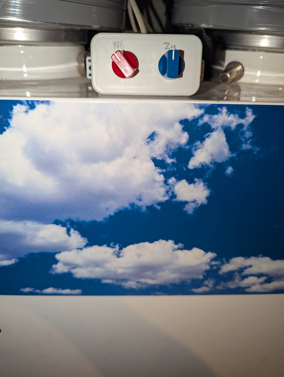

von Bernd O. (bernd_o)
Ein Hallo in die Runde.
Seit 2008 arbeitete meine P300 ohne Probleme, nun hat es mich auch
erwischt. Konkret die Drucksensoren.
Beide lassen sich nicht mehr auf 2,0V justieren und die Anlage geht in
Störung.
Momentan läuft alles mit 50 kOhm Zuluft und 45 kOhm Abluft im
Notbetrieb. Damit hoffe ich, dass es mir gelungen ist, einen gewissen
Unterdruck im Haus zu schaffen.
Da hier viele Anwender gute Erfahrung mit Daniel's Projekt machen
könnten, hab' auch ich Daniel per E-Mail kontaktiert und hoffe auf
entsprechende Hilfe.
Ich werde berichten.
Beste Grüße aus Landsberg/Saalekreis
Bernd
> Störung.
> Bernd
Hallo in die Runde,
ein paar wenige Tage sind vergangen und ich bin happy.
Dank Daniel und seiner Entwicklung läuft meine P300 wieder und ich bin
davon überzeugt, dass dies noch ein paar Jahre so weiter geht.
Mein Tipp an alle, bei denen die Drucksensoren aussteigen, kontaktiert
Daniel, er hat eine Lösung und ist absolut vertrauensvoll und
zuverlässig.
An dieser Stelle nochmals DANKE, Daniel!

Vom grundsätzlich unkomplizierten Einbau gibt es folgendes zu berichten:
- Mäusemumie im Fortluftkasten - wie auch immer die durch das
Lüftungsgitter gepasst hat; dieser Teil der Anlage war nach
Inbetriebnahme nach meiner Kenntnis niemals "offen" gewesen...
- Das Tauschen der Schläuche ist erwartungsgemäß ein wenig fummelig
(ggf. Sommerbypass rausnehmen, dahinter ist noch ein nützlicher Zugang
zur hinteren Kammer), da diese nur gerade eben so durch die
entsprechenden Gummitüllen passen. Hier hätte vermutlich ein Tropfen
Silikonöl geholfen - hatte ich aber gerade keines griffbereit...
Mineralöl hab' ich mich nicht getraut wegen Gummi und so =)
- Leider hat sich beim Umbau gezeigt, dass der obere Lüfter (Zuluft)
bereits vernehmliche Lagergeräusche macht. Hier werde ich wohl in nicht
allzu ferner Zeit noch einmal tätig werden müssen :p
- Platine montiert, Deckel drauf, Stecker rein -> geht wieder!! Danke,
Daniel!

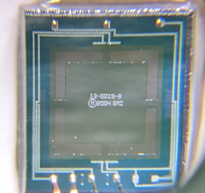

Für alle die es interessiert hab ich nen alten kaputten SMI-Sensor mal
von innen abgelichtet. Hat keine bewegliche Membrane mit Biegebalken wie
erwartet.
Warum die kaputt gehen ist auch nicht wirklich ersichtlich, ich kann
aber aus Erfahrung sagen dass es evtl wirklich was mit der aboluten
Luftfeuchtigkeit zu tun haben könnte, im Sommer ist die Nachfrage schon
wesentlich höher als in den Wintermonaten.
Anfragen zur Platine wie immer bitte immer unter:
von Lars B. (doclbn)
… ah, ja, ein schönes Mikroskop für die Werkbank stünde dann auch noch
auf dem Wunschzettel (man wird ja nicht jünger ;-)
Wenn ich es auf den Bildern richtig erkenne, ist das Gehäuse
beidseitig(?) um das Sensorelement (die grauen Winkel könnten
Piezoelemente sein?!?) herum mit einer dreischichtigen Dichtung flächig
verklebt.
Weiterhin nur Spekulation, aber eine solche Verklebung wäre theoretisch
schon alterungsanfällig und könnte auch den Bezug zur Luftfeuchtigkeit
erklären…

Ansonsten, an den alten Fernbedienungskabeln gibts gerne auch mal nen
Kabelbruch am Stecker unter dem Schrumpfschlauch. Also wenn du noch die
Ausführung mit Schrumpfschlauch hast, dann hilft dir vielleicht die
Belegung im Anhang weiter.

So, Pluggit hat sich bezüglich defekter Antenne gemeldet. Die Backup
Platinen gibt es aktuell nicht mehr, sie empfehlen in diesem Fall ne
manuelle Ansteuerung der Motoren, bzw mal drüber nachdenken ein neues
Gerät zu kaufen. Habe mich für die erste Option entschieden,da ich die
Poti schon bestellt hatte😉
20min später und die Anlage läuft 👍
VG Mike
von Ingo (i-mei)
heute habe ich Daniels Platine bekommen. Es ist pefekt! Mit
Einbauanleitung, allen Schläuchen, sogar Kabelbinder und ein passender
Torkschraubendreher sind dabei.
Der Einbau war in ca. 30 Min erledigt.
Da eh schon die Lüfterkästen draußen waren, habe ich mich entschieden
die Lager ebenfalls zu tauschen und die Ventilatoren zu reinigen (was
wirklich nötig war). Wenn die Kästen nicht vernietet wären, wäre auch
das eine Sache von weniger als 1 Std. Habe mich dazu entschieden, die
Nieten aufzubohren und im Anschluss neu zu vernieten. Blindnietenzange
gibt es für 20€ im Baumarkt oder für 7€ online.
Die Lüftung läuft wieder tadellos.
Danke an Daniel!
