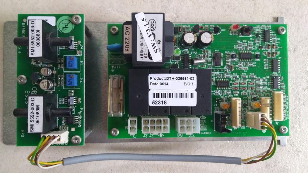

Ich habe mal ein Foto der Steuerung gemacht. Die große Platine ist die
Hauptplatine. Der Controller müsste U13 sein. Ich habe überlegt, dass
man die Druckplatine einfach  mit heutigen Mitteln nachbauen könnte.
Ohne Druckplatine geht es jedenfalls nicht, das habe ich probiert. Ich
müsste mal messen, welche Werte an dem 4-poligen Kabel so erwartet
werden. Es gibt +12V, GND und die beiden Werte für S1 und S2,
wahrscheinlich analog. Da sollte sich doch was machen lassen.

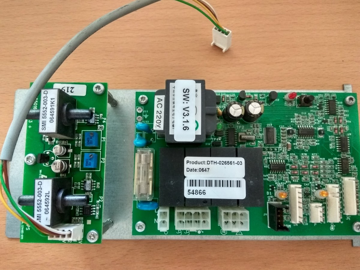

Hi, ich sitze auch mit einen defekten Platine. Ich hatte im Internet
folgendes gelesen:
Auf der Sensorplatine sind 4 ansclüsse. 1 und 4 sind für 0 und 12 V
2 und 3 sind die Ausgänge für Sensor 1 und 2 und sollte in ruhestand auf
2 V abgeregeld werden. Dafür sind die beide Potentiometer auf der
Platine.
Bei mir hat die S2 ein falschen Wert und lässt sich nicht regeln. Ich
werde die Komponenten mal durchmessen um zu sehen ob es ein den SMI5552
Sensor liegt und vielleicht an einem anderen Komponent.

Ich hatte mir die Platine noch mal genauer angesehen und dann an die 12V
eines Labonetzteiles angeschlossen. Dann habe ich die Ausgangsspannungen
gemessen und auch mal vorsichtig in eine Seite des Sensors geblasen um
zu sehen, was passiert. Da mir bekannt war, welcher Sensor abweichende
Daten liefert, habe ich mit dem Poti für den Sensor die Spannung so
eingestellt, dass sie bei normalem Druck für beide Sensoren den gleiche
Wert liefert (ca. 1,1V). So wieder eingebaut. Läuft wieder.
Der vorher ausgegebene (falsche) Wert von ca. 0,8V hat bedeutet, dass
auf der Eingangsseite weniger Druck ist, als auf der Ausgangsseite. Das
kann aber nicht sein, wenn der Ventilator "saugt".

von Oscar J. (badsoden)
Es läuft wieder.
Habe nur der Drucksensorplatine auf eine Laborstromversorgung mit genau
12 V angeschlossen. Dann die Ausgänge S1 und S2 mittels die beide
Potentiometer auf genau 2 V abgeregelt. Alles wieder montiert,
Kalibrierung laufen lassen und jetzt läuft es wieder.

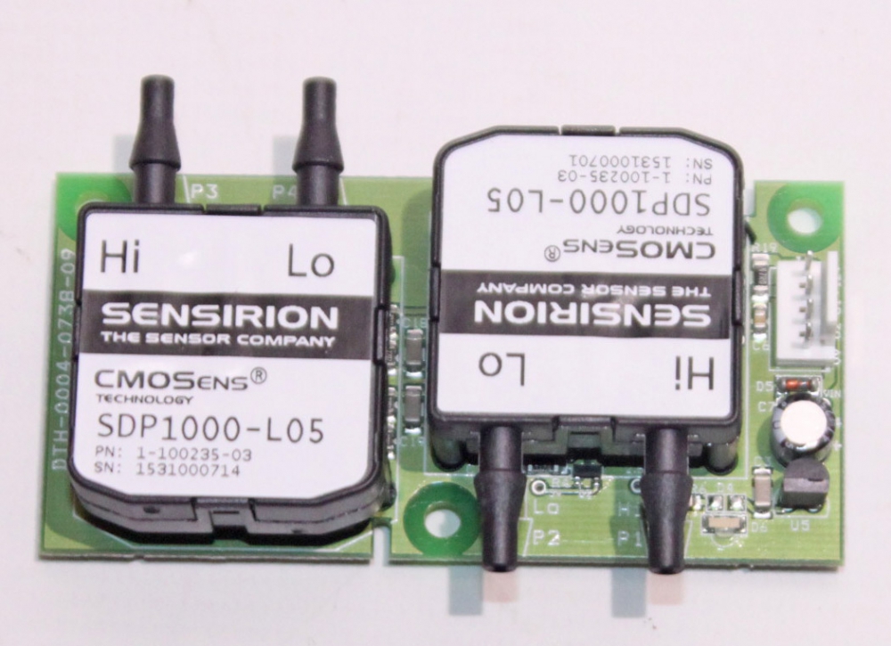

Ich denke, die Sensorplatine kann man leicht mit einem AVR nachbauen,
ggf. sogar ganz ohne. Auf den neu angebotenen sind die Sensoren von
Sensirion drauf, habe ich gesehen. Man müsste dann lediglich das

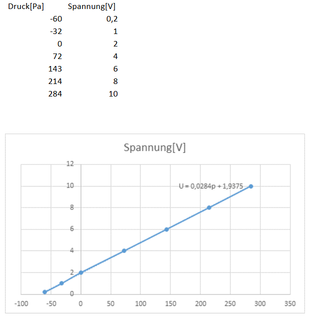

Ausgangssignal passend machen. Ich hatte Werte von ca. 0,5V bis ca.
10,5V gemessen. Wenn man die analogen Sensoren von Sensirion nimmt, kann
man direkt z.B. mit OPV auf die Spannung setzen. Ich hätte das mit einem
digital auslesbaren Sensor und AVR mit anschließendem D/A-Wandler gelöst
(kostet nur die Hälfte).

von Edelstein (Gast)
Hallo, auch wir haben defekte Drucksensoren, allerdings welche ohne frei
zugängliche Potentiometer (siehe Bild). Unsere Anlage AP300 ist von
2010. Und nur sieben Jahre später sagt mir der Hersteller, es gibt keine
Ersatzteile mehr ... Sehr unbefriedigend! Ich frage mich, von welcher
Lebensdauer seiner Anlagen Pluggit eigentlich ausgeht. Kann man die bei
uns verbauten Sensoren (siehe Bild) denn auch noch einmessen? Vielleicht
nach dem Öffnen? Ich will nichts unnötig kaputt machen. Wenn das nicht
geht, bleibt ja nur das Ersatzkit PPS für 800 Euro (ist wohl nicht das
von AP310). Bei solchen Preisen bin ich nun auch auf die Idee gekommen,
ob es nicht schon Komplett-Ersatz-Steuerungen auf Raspberry-Basis gibt.
Aber fündig bin ich bisher nicht geworden - nur auf diese Seite
gestoßen. Also: Wenn ihr hier mehr oder andere Lösungen kennt, sagt
bitte bescheid! Denn selbst für einen Notlauf kann man die Ventilatoren
ja nicht einmal stumpf überbrücken ... Viele Grüße vom Edelstein!
von Solder (Gast)
Diese Sensoren gibt es doch noch. Könnte man einfach austauschen. Einer
kostet ca. 60€-80€. Ich würde aber erst mal am Anschluss nachmessen.
Läuft die Platine noch mit 12V? Dann diese anschließen (Labornetzteil)
und den Wert an den Ausgängen messen. Im Ruhezustand müsste die Spannung
bei beiden Meßausgängen gleich sein. Evtl. kann man so auch den defekten
Sensor detektieren und nur diesen ersetzen. Weitere Möglichkeit:
Vorsichtig in die Fühlereingänge blasen bzw. saugen (evtl. Schlauch
aufstecken) und sehen, wie sich der Meßwert ändert.
ich habe noch die alten Sensoren wo es einen Poti gibt. Vielleicht ist
eine unter den Drucksensoren verbaut und sieht man die nicht?
Hallo Leute, nach einem Jahr wieder Drucksensor Fehler. Ich habe den
alten 2006 Durcksensoren noch. Sie Bild.
Habe den Druckplatine ausgebaut und am 12 Gemssen. S1 genau 2 V, S2 ist
0v. Drehen am PotMeter hat kein Einfluss, es bleibt null.
Ich werde versuchen raus zu finden ob es an den Sensor liegt oder nicht
(d.h: eine andere Komponente auf der Druckplatine defekt).
Diese Sensoren gibt es nicht mehr soweit ich weiss.
Weiss jemand, ob es eine Ersatzplatine gibt oder hat jemand es mal
nachgebaut? Oder muss mann immer auch die Hauptplatine mitaustauschen?
Ohne angeschlossene Drucksensoren lauft die Anlage gar nicht.

von Christian S. (solder)
Ich habe die Platine noch, aber die werkelt nach wie vor im Gerät.
Nachdem der Fehler auch bei mir wieder auftrat, habe ich per Poti die
Spannung nachgestellt und dann war wieder Ruhe. Allerdings befürchte
ich, dass es nicht lange gut geht. Im Winter, wenn die Luft feucht und
kalt ist, wird es wohl wieder Probleme geben.
Die Platine vom 310 passt nicht. Man muss dann alles austauschen.
Vielleicht würde es funktionieren, wenn man die Spannung fest auf 2V
einstellt? Dann hat man zwar keine Messung, aber das Gerät läuft erst
mal.
Es haben auch schon welche das Gerät auf eine komplett eigene Steuerung
umgebaut. Das überlege ich auch für den Fall, dass es wieder aussteigt.
Alternative wäre, einen kompatiblen Drucksensor selbst zu bauen.

So, nun ich auch bei meiner Avent P300 nach ca 12 Jahren auch ein
Drucksensor (S2) komplett ausgefallen. Hab ihn nachgemessen, an der
internen Messbrücke liegt ein starker Offset an, Totalschaden.
Da noch ein Sensor funktioniert hab ich mal die Skalierung mittels
Druckkalibrator ermittelt, siehe Bild.
Ich habe noch einige Sensoren vom Typ SDP510-500Pa (Sensirion,
I2C-Schnittstelle) rumliegen. Ich werd mal versuchen mit nem
ArduinoProMini eine passende Schaltung zu entwerfen, evtl mit ner
Platine. Hat da noch jemand Interesse?

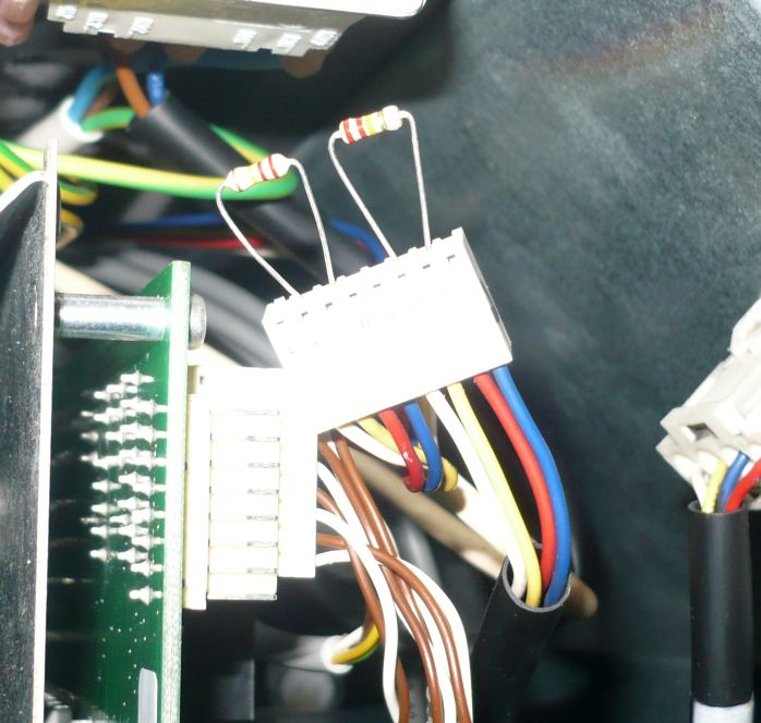

BTW, meine Anlage läuft inzwischen im manuellen Betrieb weiter. Einfach
an der Hauptplatine den Geläsesignalstecker abziehen und an diesen
zwischen 10V und PWM/Signal für beide Ventis je nach gewünschter
Drehzahl ca. 100k- bis 470k-Widerstände einstecken :-)

Als überbrückung kannst du die Ventis mittels Widerstand (siehe oben)
manuell betrieben.
Ich versuche meine Lüftungsanlage auf diese Weise temporär zum Laufen zu
bringen.
Irgendwie klappt das aber nicht.
Wie ist das gemeint, mit dem Widerstand?
Nur in den stecker stecken? Oder zwischen platine und Stecker, müssen
beide Widerstande gleich sein?
Ich würde mich über Ihre Hilfestellungen sehr freuen.
von Daniel F. (per48or)
Der Notbetrieb schaut dann so aus, natürlich sollte das Ganze noch
isoliert werden.
