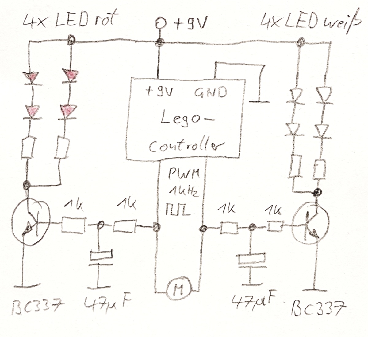

von Michael M. (Firma: Autotronic) (michael_metzer)
Samuel L. schrieb:
> Was bewirkt denn überhaupt der Kondensator, wie funktioniert das?
Der Kondensator bewirkt mit dem Widerstand einen Tiefpass und glättet
das 1kHz PWM-Signal. Das Flackern verschwindet. Bei der Lego-Lok kann
die Geschwindigkeit über PWM in 8 Stufen zu je 12,5% eingestellt werden.
Bei einer 9V Versorgungsspannung entspricht die kleinste Fahrstufe einem
arithmetischen Mittelwert von 1,125V.
Mit den beiden Transistoren BC337 können je nach Fahrtrichtung die
entsprechenden LEDs angesteuert werden.
Ich habe versehentlich 4 rote LEDs auf eine Seite gezeichnet. Es müssen
natürlich pro Transistor je zwei rote und zwei weiße LEDs angesteuert
werden.
von Samuel L. (dersammy)
Hallo Michael,
vielen Dank für die ausführliche Beschreibung und den Schaltplan! Das
mit den LED-Farben war mir auch schon aufgefallen. :D
Nur damit ich es richtig verstanden habe: Die Tiefpass-Filterung ist
nicht dafür gedacht das angelegte PWM-Signal selbst zu modifizieren,
sondern vor allem um die durch die Motoren rückinduzierte
Wechselspannung weg zu bekommen, die das PWM-Signal überlagert, richtig?
Ich hab halt keinen Oszi und kann nur raten, was da auf der Zeitachse
eigentlich passiert.
Also schon so wie von Michael formuliert das PWM-Signal auf ein
konstantes Level glätten?
Die Schaltung von Michael habe ich fast genau so ja schon umgesetzt, nur
ohne die Kondensatoren nach GND. Ich habe noch ne einfache Diode vor die
Basis-Eingänge der Transistoren gehangen, um da noch nen kleinen
Spannungsdrop zu haben.
Und das funktioniert schon genau so wie es soll, solange ich keinen
Motor anschließe. Sobald aber der Motor angeklemmt wird, leuchtet alles,
unabhängig von der Fahrtrichtung. Ergo muss der Motor da irgendeinen
rückkoppelnden Einfluss haben (den ich mit dem Multimeter als
Potentialunterschied zu GND ja auch messen kann).

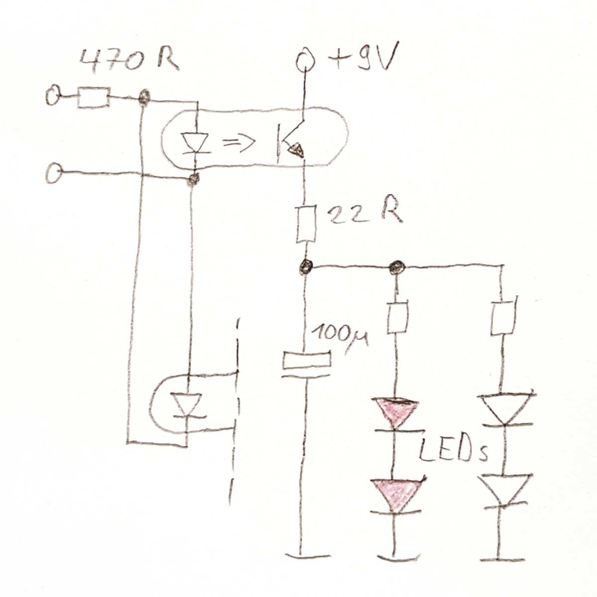

von Manfred (Gast)
Mein Ansatz wäre, zwei Optokoppler antiparallel an den Motor zu klemmen

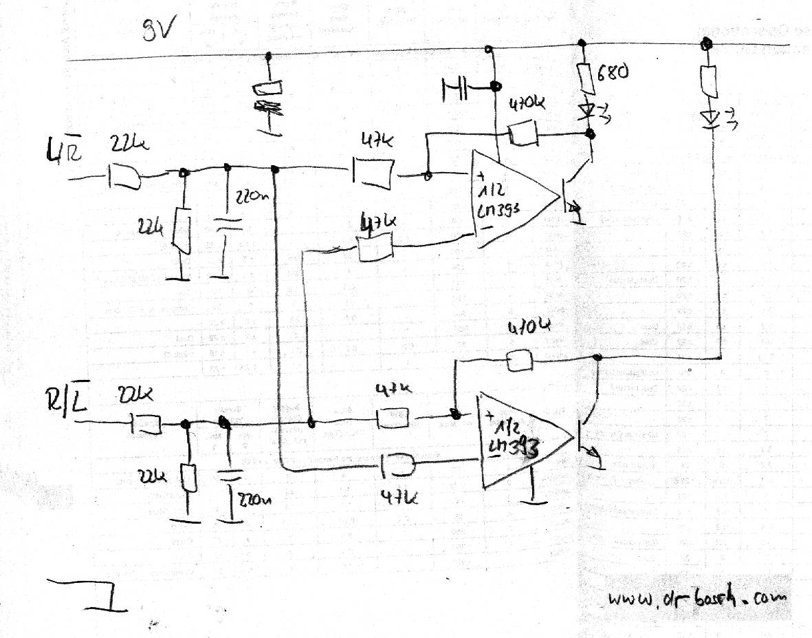

von Volker B. (Firma: L-E-A) (vobs)
Samuel L. schrieb:
> Ich bin bei meiner Suche über Operationsverstärker gestolpert.
> (Komparator, wenn ich das richtig verstanden habe)
> Gibts elegantere Lösungen, mit irgendwelchen Kondensatoren oder
> zwischengeschalteten Dioden, die die induzierte Spannung vernichten?
Im Anhang mein (ungetesteter) Schaltungsvorschlag mit einem
Dual-Comparator, wie z.B. LM393.
Beachte, dass der Open-Collector-Ausgang (in der Skizze durch den
NPN-Transistor angedeutet) max. 20mA aufnehmen kann.
Die Bauteilwerte sind nur als Vorschlag zu verstehen.
Falls beide LEDs in bestimmten Fahrstufen gleichzeitig leuchten oder die
Helligkeit von der Drehzahl abhängt, die Kondensatoren an den
Spannungsteilern vergrößern oder die Mittkopplungswiderstände (470k)
verkleinern.
Viel Spaß beim Basteln!
Manfred schrieb:
> Mein Ansatz wäre, zwei Optokoppler antiparallel an den Motor zu klemmen.
Die Idee gefällt mir auch gut. Damit entfallen sowohl die OPVs als auch
die Transistoren. Hier ist nur ein Kanal gezeichnet, weil der andere
Kanal identisch ist.
von Stefan F. (Gast)
22Ω ergeben 200mA an roten LEDs. Ich denke das ist zu viel. So viel
Strom wird aber wohl nicht fließen, weil Eingangsseitig ja nur 16mA
fließen.
Ich fürchte, dass die Helligkeit der LED in dieser Schaltung wieder
stark von der Geschwindigkeit abhängt, weil die Optkoppler nur
Impulsweise einschalten.
Ich würde vielleicht noch einen Transistor in Darlington-Schaltung
hinter den Optokoppler packen.
von Hubert G. (hubertg)
Wenn wie oben geschrieben mit Motor beide Leds leuchten, dann werden
auch beide Optokoppler schalten.
Die OP- Schaltung ist auch nicht mehr aufwand und funktioniert
wahrscheinlich wenn die Hysterese richtig geschaltet ist.
Das kann nicht sein, dann würde sich der Motor nicht drehen.
Der Fehler in obiger Schaltung war: Sie gin davon aus, dass immer nur
ein Pin positiv gepulst wird, während der andere auf LOW < 0,5V
verbleibt und dass im Ruhezustand beide Pins auf LOW liegen.
Hätte so sein können, ist es aber nicht.
Durch die Betrachtung der beiden Spannungen relativ zueinander umgeht
man das Problem.
Wenn die OK parallel zum Motor sind wird das Problem der
geschwindigkeitsabhängigen Helligkeit der Leds gleich bleiben.
Vielleicht doch besser einen ATtiny, Spannungsregler und ein paar
Widerstände verwenden.
Das ist eindeutig zuviel, deswegen sind vor den LEDs jeweils noch
entsprechende Widerstände davorgeschaltet (z.B. 220R). Der
Optokopplertransistor wirkt hier wie eine Diode bei einem
Spitzenwertdetektor. Der 100uF Elko wird über 22R schnell geladen, kann
sich danach aber nur langsam über die LEDs und Vorwiderstände entladen.
Ein Entladen zurück auf die 9V Versorgungsleitung geht nicht mehr.
Ach ja, die hätte ich in die Rechnung mit einbeziehen sollen.
Nur wenn der Optokoppler einen entsprechend hohen Verstärkungsfaktor
hat. Auf "normale" Optokoppler wie den PC817 trifft das nicht zu.
