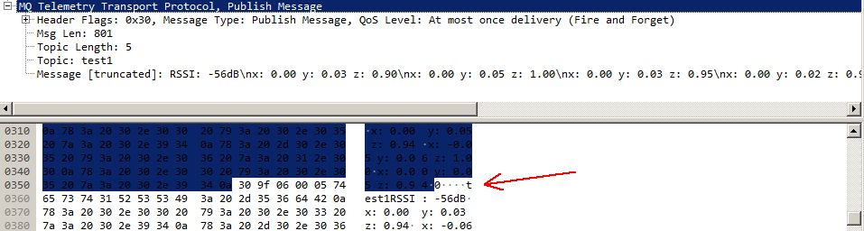

Mein Code soll einen ADXL345-FIFO(32 Stufen) durch MQTT von meinem
ESP32-Board an den PC senden.
Um die gesendeten Pakete zu überwachen, verwende ich Wireshark. Wenn ich
Zeile 127 bzw. 128 kommentiere , wird mein Paket fragmentiert und ich
sehe Pakete von 1490 Byte und 235 Byte, obwohl meine tatsächliche
Paketgröße (msg) 860 Byte beträgt. Außerdem zeigt wire shark nur die
publish messages und benachrichtigt dass die connect command fehlt(aber
ich sehe die Sensor Daten).
Wenn ich Zeile 127 "client.disconnect();" bzw. 128 "delay(1000);" in dem
Code nehme, ist alles in Ordnung und in Wireshark sehe ich die 860 Bytes
so, wie es sein soll. Außerdem kann ich dann ein Connect command und
alle ACK und ein Disconnect command sehen. Die 2 Lösungen mit disconnect
und das Delay will ich nicht machen damit die Verbindung sich nicht
verlangsamt.
Kann mir bitte jemand sagen, warum ich 1490 Bytes sehe, obwohl ich nur
860 Bytes sende?

Gast #6884698
Hammad S. schrieb:
> Hier ist mein Code:
Wer soll diesen Kram lesen?
Du benutzt nicht ernsthaft Wireshark, siehst ein Paket mit 1490 Bytes,
und schaust nicht hinein, wie es aufgebaut ist?
Ernsthaft?

Gast #6884704
Hammad S. schrieb:
> Ja ernsthaft. Was denkst du dir? Wieso gibt es Forums auf der Welt?
> Man stellt nur eine Frage wenn man die Antwort davon nicht weiß.
Du guckst also mit Wireshark, siehst dort etwas, was Deiner Meinung nach
seltsam ist - und stellst dann Deine Frage, ohne uns überhaupt zu
zeigen, worum es genau geht.
Lade doch mal PCAP-Files hoch.

Gast #6884722
In SPI_MQTT_ohne_disconnect.pcapng sieht man es gleich beim ersten
Paket:
Da kommen erst Dein MQTT-Publish, dahinter folgt aber plötzlich noch ein
zweiter Datensatz. Siehe beigefügter Screenshot, der markierte Bereich
ist die eigentliche Publish-Message, der Rest gehört dort nicht hin.
Hammad S. schrieb:
> Wenn ich
In Zeile 127 wird der Buffer geleert. Wenn das nicht passiert, ist die
nächste Nachricht halt grösser und wird deshalb fragmentiert.
OP #6884724
> Paket:
ja das ist genau mein Problem
> Hammad S. schrieb:
>> Wenn ich
damit das nicht auftritt leere ich den String(  data=""; ) dierekt nach
dem publish aber anscheinend wird es komischer Weise nicht geleert.
#6884826
wenn ich nicht irre war 1490Byte die Puffergröße des TCP-Stack beim
ESP8266/ESP32.
Wenn weniger Daten gesendet werden schickt er das Paket nach einem
internen Timeout raus, wenn es mehr ist fragmentiert er auf die
Puffergöße.
Allerdings habe ich das bisher nur mal nachgeschaut weil das Holen eines
jpg aus dem SPIFFS mal schnell ging und mal "ewig" dauerte. Ich habe
damals die Schleife etwas angepasst damit sich die Zugriffe nicht
gegenseitig ausgebremst haben. Bei MQTT hatte ich noch keinen Grund,
darüber nachzudenken.

Gast #6884867
Du verstehst einen grundlegenden Punkt von TCP falsch: Im Gegensatz zu
UDP hast Du keinen Einfluss darauf, wie der TCP-Stack die gesendeten
Daten in Pakete verpackt.
Wenn Du sie schnell hintereinander sendest, kann es also durchaus
passieren, dass sie zu einem Paket zusammengefasst werden - im Idealfall
so, dass die Path MTU ausgereizt wird und somit der geringste Overhead
entsteht.
Wenn Du die Verbindung zwischendurch trennst oder einen Moment wartest,
hebelst Du dieses Verhalten aus.
Gast #6884993
Dazu kommt, dass jede Netzwerk-Komponente (z.B. Router) die Stückelung
des TCP Datenstroms ändern darf.
Es gibt immer wieder Produkte, die wegen Missachtung dieses Fakts
Probleme machen. Das war schon vor 30 Jahren so, und heute immer noch.

#6886112
Das Problem ist die PubSubClient-Bibliothek. "It can only publish QoS 0
messages.", das heisst es wird nach einem PUBLISH nie auf einen PUBACK
gewartet. Tatsächlich wird nach einem PUBLISH noch nicht einmal ein
flush() ausgeführt.
Versuch das einmal selbst. Ruf nach client.publish() mal
espClient.flush() auf. Vielleicht zwingt das das TCP-Paket raus, und
verhindert das sich der nächste PUBLISH hinten ans selbe Paket noch dran
klebt.
LG, Sebastian

Gast #6886537
Sebastian W. schrieb:
> Hmmm schrieb:
>> [Einiges über TCP/IP]
> Hammad benutzt eine MQTT-Client-Bibliothek (PubSubClient). Insofern hat
> er auf all das wenig Einfluss.
Das Problem sitzt aber doch auf der PC-Seite, oder? TCP wurde kompatibel
zur seriellen Schnittstelle entworfen. Beim Empfänger fällt ein Byte
nach dem anderen raus, keine Pakete.

OP #6890357
>> klebt.
> Hammad, hattest du Zeit meinen Vorschlag auszuprobieren?
> LG, Sebastian
Hallo Sebastian,
sorry für die späte Antwort aber mein Laptop ist kaputt gegangen. Ich
habe es probiert aber hat leider nichts gebracht. Ich würde den
Vorschlag von @Hmmm nutzen und die Daten so weiter schicken auch wenn
die segmentiert werden.
