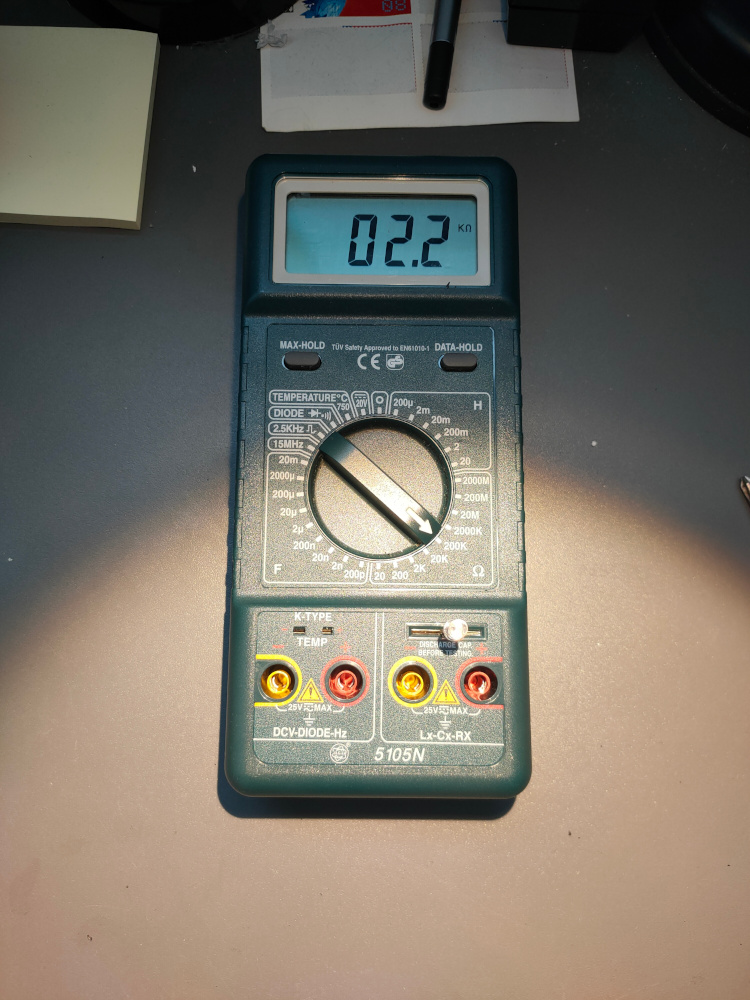

Ich möchte gerne eine Lichtmessung mit Hilfe eines Fototransistors
durchführen. dazu also einfach die Spannung daran auslesen. Soweit so
einfach. Ich bin mir jetzt aber nicht sicher, wie rum ich den
Fototransistor schalten muss. Kann es sein, dass man einen
Fototransistor in beide Richtungen schalten kann, er nur in einer
empfindlicher ist als in die andere Richtung? ich habe leider auf die
Frage was passiert, wenn man einen Fototransistor "falsch herum" einbaut
keine befriedigende Antwort finden können.
Danke schonmal für die Hilfe!

Ja, das ist genauso, wie bei anderen Transistoren auch. Unterschiedlich
ist nur die Quelle des Basisstromes (Basis-Pin vs. Photoelektronen).
Gast #6884961
Super, danke für die Antwort :) die anderen Punkte bzgl der Linearität
der Zusammenhänge ist mit bewusst, ist für meine Anwendung aber wegen
einer Kalibrierung egal. die Verwendung einer Fotodiode habe ich bereits
probiert, leider waren da die Fehler nach Verstärkung mit
Transimpedanzverstärker deutlich größer als mit einem Fototransistor.
Meine Schaltung funktioniert auch schon, nur die Schaltrichtung des
Fototransistors hat mich jedes Mal verwirrt..

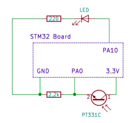

Gast #6884981
MaWin schrieb:
> Ein Phototransistor ist nur sinnvoll wenn man SCHALTEN will,
Das kenne ich aber anders. Die angehängte Schaltung eignet sich durchaus
zur Erkennung der Helligkeit in Wohnräumen. Damit will ich nicht
behaupten, dass dies die technisch beste Methode sei.
Der Emitter muss immer zum Minus Pol (GND) zeigen.

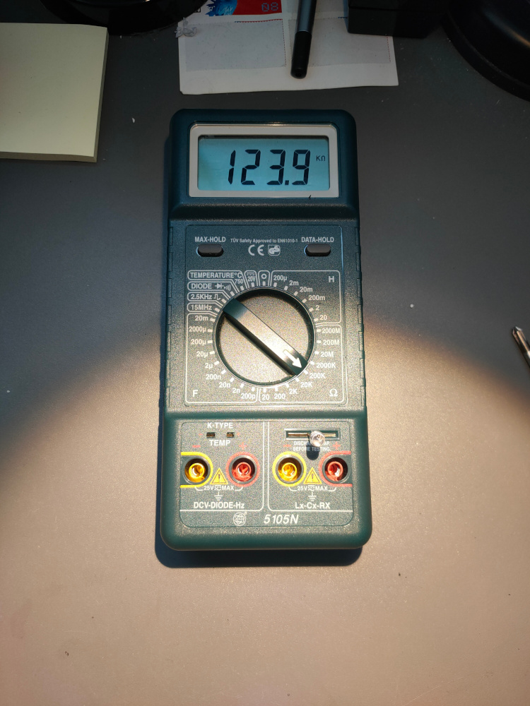

Gast #6885022
MaWin schrieb:
> Licht an, Licht aus.
> Der Analogwert ist alles andere als ein Messwert.
Nein MaWin, da bekommt man schön analoge Werte. Wahrscheinlich nicht
linear aber gut brauchbar um allen Helligkeiten zu unterscheiden, die in
der Wohnung normal vorkommen.
> Messen geht anders.
Nach einem Messgerät hat hier auch niemand gefragt.
Gast #6885059
MaWin schrieb:
> Du hast den Artikel nicht gelesen: die Stromverstärkung ist drastisch
> geringer im Reversebetrieb.
Den brauche ich nicht lesen, das wusste ich schon vorher, allerdings nur
bezüglich bipolarer Transistoren. Wie sich das auf den Fototransistor
auswirkt, wusste ich nicht. Ich dachte wirklich, er leitet dann gar
nicht.
Man lernt nie aus.

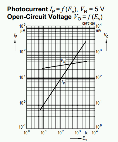

Gast #6885060
MaWin schrieb:
> Das einzige, was man nie misst, ist die Spannung
Die Spannung ist genau proportional zum Logarithmus der
Beleuchtungsstärke. Für Messungen über große Dynamikbereiche genau
richtig.
> denn die hängt beim
> Siliziumhalbleiter eher von der Temperatur als von der Helligkeit ab.
Wenn man die Differenz aus 2 gleichen, gut thermisch gekoppelten
Photodioden misst, von denen eine abgedunkelt ist, hebt sich die
Temperaturabhängigkeit auf und man bekommt ein brauchbares Signal über
einige Dekaden der Beleuchtungsstärke.
Gast #6885063
> richtig.
Unsinn.
Die Spannung ist proportional (-2mV/K) zur Temperatur, die Beleuchtung
ist nur ein Störfaktor, wie du selbst sagst schlägt sie stark unlinear
rein.
Gast #6885071
MaWin schrieb:
>> richtig.
> Unsinn.
Na wie du meinst. Im Anhang mal der Gegenbeweis (aus Datenblatt der
BPW34, Osram).
Na und? Die Temperaturabhängigkeit fällt durch die Differenzmessung
zwischen 2 gleichen, thermisch gekoppelten PD raus.
