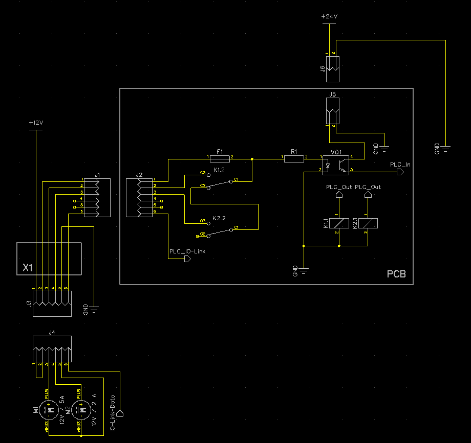

LeFish .. schrieb:
> Kann der nicht über die Platine geschlossene Stromkreis des Motors
> Probleme verursachen in Hinblick auf nicht optimierte Kapazitäten und
> Induktivitäten (EMV Störanfälligkeit...)?
Theoretisch schon, aber den Motor wird das wenig stören, eher anders
herum.
> Die Kabellängen (geschätzt):
> PCB-Motor: 1,5 m (davon 1 m als zweipoliges Kabel)
> Motor-0V: 1 m (bis hier zweipoliges Kabel)
> PCB-OV: 0,5 m (Einzelader)
> PCB-12V: 0,5 m (Einzelader)
Erspare uns solche prosa, mach eine gescheite Skizze.
> In Schaltschrankbau hat man es doch unentwegt mit unsymmetrischer
> Leitungsverlegung zu tun?!
Naja, das ist oft alles grobmotorische Starkstromtechnik . . . ;-)
Gast #6885569
Du hast kein Problem, weil der Motor per Relais geschaltet wird und
daher potentialfrei zur Platine.
Es ist immer richtig, Stromzuführung und Stromzurückführung auf
demselben Weg zu legen, also nicht nur Masse vom 0V Klemmenblock zum
Relais und weiter zum Motor zu legen, sondern auch die 12V vom
Klemmenblock zum Relais weiter zum Motor, selbst wenn die Leitung am
Relais gar nicht durch das Relais getrennt wird. Am allerbesten wenn die
Leitung verdrillt ist, eine Freilaufdiode am Relaiskontakt angebracht
wird (wie schön, dass auf die Art auch gleich das andere Kabel dort
gebraucht wird) und am Motor ein Funkentstörfilter angebracht wird.
                 +--47uH--+---+---+
                 |        | 47nF  |
verdrillte Zuleitung    47nF  +--(M)
                 |        | 47nF  |
                 +--47uH--+---+---+

OP #6889403
Hallo allerseits,
danke für eure Inputs.
Ich habe mein Vorhaben schematisch skizziert (-> Schaltplan.png)
Hier einige Erläuterungen:
* X1 symbolisiert einen Klemmenblock.
* Zwischen X1 und J3 ist ein mehrpoliges Kabel mit etwa 1 Meter Länge.
* Zwischen X1 und J1 sind Einzeladern mit je etwa 0,5 m Länge.
* Alle außerhalb der PCB liegenden GND-Leitungen werden auf einen (nicht
dargestellten) Klemmenblock X0 geführt und von dort zum Netzteil.
* Nicht dargestellt ist jeweils eine Freilaufdiode direkt an den
DC-Motoren.
Ist die Anbindung der Motoren EMV-mäßig so in Ordnung?
Insbesondere im Hinblick auf eine IO-Link-Datenleitung, die parallel im
Kabel zwischen X1 und J3 geführt wird (geplanterweise ungeschirmt).
Ein Kollege äußerte Bedenken über eine mögliche Masseschleife und
Störungen vom Kollektor der DC-Motoren.
Dass der Kollege auch ein guter Freund von mir ist täuscht nicht über
seine mir ebenbürtige Unbedarftheit in E-Technik hinweg =).
Vielen Dank!
