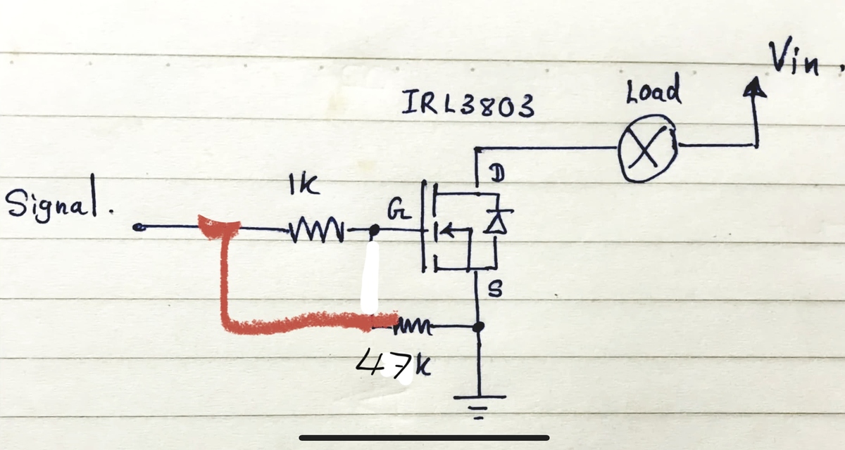

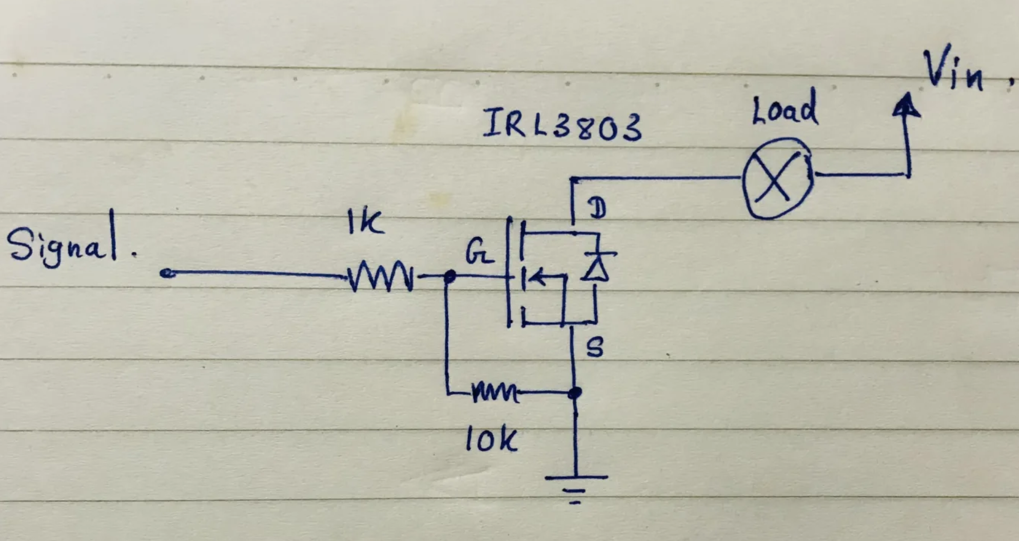

Hi Zusammen,
Ich hätte hier ne Mini Frage :-)
Ich steuere nen LED RGBW Strip via Arduino an (24V/ Arduino Mini /
IRL3803).
Dazu hatte ich ein Tutorial "nachgesteckt" und etwas rumgespielt.
Hat alles geklappt. Daher ab ich auf Fiverr ne Platine in Auftrag
gegeben.
Jetzt meinte der Freelancer da fehlt ein Widerstand (10kO).
Ich hab die Platine jetzt hier und wieder getestet:
Mit und ohne... es funktioniert.
Jetzt würd mich einfach interessieren was der Widerstand bringt und ob
er Sinnvoll ist. Vielleicht kann mich jemand aufklären :-)
#6886094
Der sorgt dafür, daß wenn kein Arduino angesteckt oder der Arduino beim
Programmieren oder Einschalten noch im Reset steckt, der MOSFET sicher
ausgeschaltet ist.
Recht hat er. 10kΩ sind zwar arg klein, weil dir dann schon wieder 10%
der Ansteuerspannung verloren gehen - also besser 47 oder 100kΩ.
Der Unterschied liegt im mehr oder weniger undefinierten Zustand des
FET, solange der µC die Steuerpins noch nicht als Ausgang konfiguriert
hat. Im normalen Betrieb merkst du den Unterschied nicht.

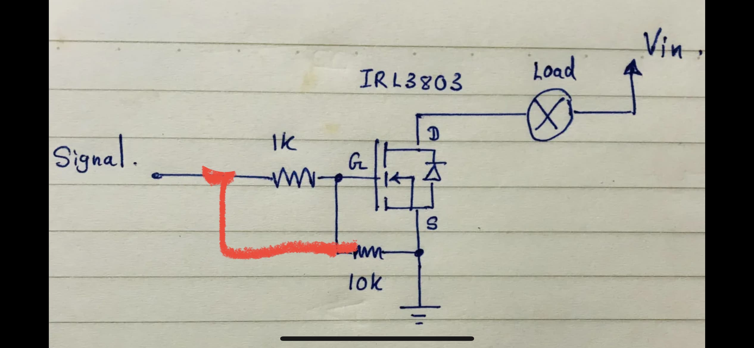

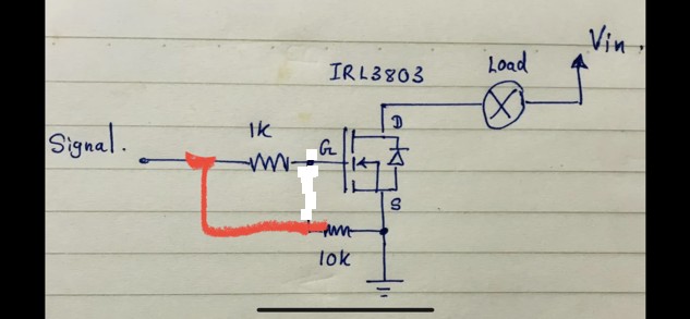

#6886105
H. H. schrieb:
> Und man hängt ihn besser vor den Gatewiderstand.
Gibt es dafür einen Grund?
Ich kenne das eigentlich auch eher so wie oben gezeichnet, v.a. aus
Routing-Gründen.
Das einzige, was mir spontan einfällt, ist, dass man keinen
Spannungsteiler hat und nicht die (in diesem Beispiel) 9% Gatespannung
verliert. Dafür steigt der Steuerstrom ein bisschen an.
