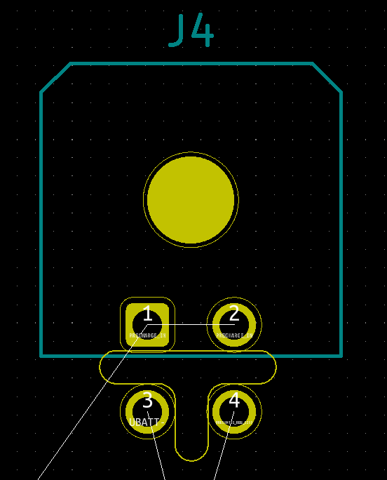

die Molex Micro-Fit Stecker sind laut Datenblatt für 600 V ausgelegt.
Wir möchten sie an 600 V verwenden, aber der Padabstand kommt mir etwas
kritisch vor. Ohne Cutout sind das nur ca. 1.5 mm Pad zu Pad. Einen 1 mm
Slot würde man zwischen die Pads kriegen.
Was meint ihr? Ist das machbar mit dem Slot + Conformal Coating an 600 V
so wie im Bild?

Luca E. schrieb:
> Danke für die Antworten. Dann designe ich das mal so ein und schaue was
> passiert.
Mutig....
Nimm einen 8poligen und benutze die "diagonalen" Pins, dann könnte es
auch langfristig funktionieren...
Die unbenutzen Pins bekommen kein Cu auf der Platine und werden
entsprechend freigestellt (Bohrung um einiges größer als erforderlich,
dann kann man mit der Prüfstelle diskutieren weil Luftstrecke und nicht
nur Kriechstrecke)
