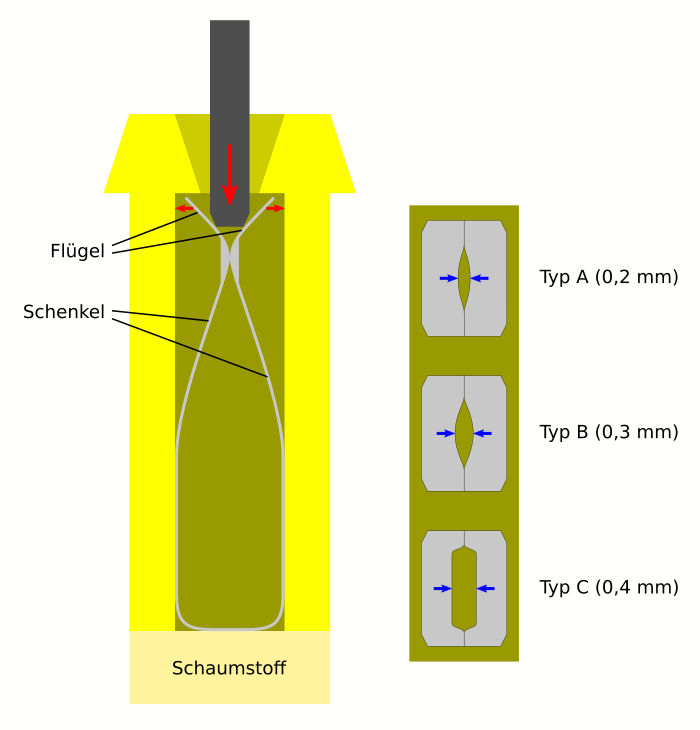

Gast #6886826
Dünnere Stiftleisten sind nicht kompatibel zu den handelsüblichen. Die
kauft kaum jemand. Aus diesem Grund sind sie so viel teurer.
Abgesehen davon passen die 1 mm Stifte durchaus in normale Steckbretter.
Nur sind danach deren Kontakte überdehnt, so dass sie sich nicht mehr
für 0,3 mm eignen. Bei dem billigen Blech dass darin verwendet wird ist
das kein Wunder.

Nano schrieb:
> Insofern wundert es mich, dass noch niemand auf die Idee gekommen ist,
> Breadboards im 2,54 Rastermas auf den Markt zu bringen, die größere
> Durchmesser für Bauteilanschlüsse erlauben.
Weil andere Leute vorher denken, bevor sie sich was wünschen, oder gar
mit der Konstruktion beginnen.

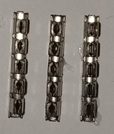

Damit ein Draht von 1.1mm gefasst werden kann, müssen sich die
Klemmbleche um 1.1mm auseinanderbewegen können, aber gleichzeitig vorher
einen Trichter bilden der das ganze 1.1mm Loch abdeckt.
Der Trichter wird also auf eine Gesamtbreite von 2.2mm
auseinandergedrückt, bei einem Abstand von 2.54mm. Schon wenn man nur
0.1mm Toleranz ansetzt und 0.2mm Trennwanddicke, passt das nicht mehr
rein.
Vergiss es.

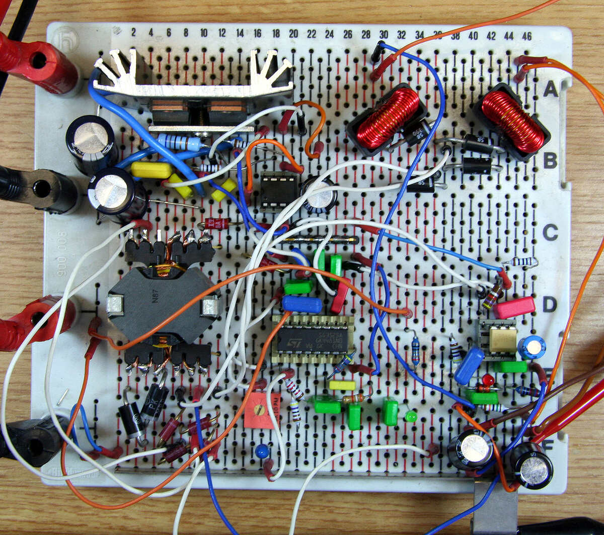

Aus dem selben Grund hat man sich vor geschätzt 40 Jahren, als es noch
kein billiges Zeug aus China gab und der Begriff "Breadboard" ratloses
Kopfschütteln verursacht hätte, bei Hirschmann eine Experimentier-Platte
einfallen lassen, bei denen auch solche Stifte problemlos passen. Dafür
müssen andere Bauteile, insbesondere ICs, auf speziellen Fassungen
gesteckt werden. Siehe z. B. auch:
https://juergen-horn.de/erinacom/elektronik/kaesten/steckplat/hirschm.html
Die waren damals richtig teuer. Ich habe damals Schaltungen für
Projekte, die auf bis zu 4 richtig voll gesteckten XP101 aufgebaut
waren, getestet (erfolgreich).
Auch heute bevorzuge ich vorzugsweise diese Experimentierplatten, habe
im Laufe der Jahre eine Menge Adapter für alle möglichen Teile im
1/10"-Raster angefertigt. An die 10 dieser XP101 müssten sich im Laufe
der Zeit bei mir angesammelt haben. Chinesische Breadboards - na ja,
manchmal auch. Wenn man sie immer nur 1 mal benutzt, sind sie ok. Und
billig genug sind sie dafür auch.

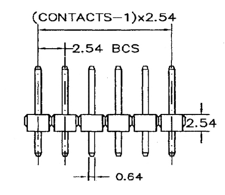

Ach du meinst die Seite die normalerweise in die Platine kommt.
Die kommt aber schon in die Adapterplatine. D.h. die Stifte würden mit
dem Oberteil in das Breadboard kommen und oben sind die laut Datenblatt
1,02 mm im Durchmesser dick.
Also leider nicht wirklich dünn, nur 0,64 mm wäre schön.
Siehe dazu der Bereich, der mit E gekennzeichnet ist.
Im Datenblatt also ganz unten links.
https://cdn-reichelt.de/documents/datenblatt/C140/DS_110442.pdf
#6887443
Nein. 1.02mm ist der empfohlene Bohrdurchmesser.
Die Stifte haben quadratischen Querschnitt mit 0.64mm. In der Diagonale
also etwas über 0.9mm. Der Rest (zu 1.02mm) ist Zugabe, bzw. dem Zollmaß
geschuldet. Die 1.02mm sind das metrische Äquivalent zu 40mil. Ein
europäischer Fertiger würde statt dessen natürlich mit 1.0mm bohren.
Und der Querschnitt ist über die gesamte Länge der Stifte gleich. Im
Wahrheit sind die Stifte nur abgelängte Stücke eines langen Drahts.
Die Präzisionsstiftleisten haben nicht nur runde, sondern auch dünnere
Stifte. Sie sind (je nach Seite) nur 0.5mm bzw. 0.48mm dick. Die
gezeigten Stiftleisten sind also genau die falschen.
>> 0.64mm sind doch OK.
> Ja, wenn das so ist, dürfte das in der Tat okay sein.
> Dann kann man die günstigen nehmen.
Im Prinzip passt das dann gerade so, da sqrt(0.64) = 0,8 mm ergibt.
Also das erlaubte Maximum.
Das sollten die Breadboards also verkraften.

Nano schrieb:
> Nano schrieb:
>> Stefan ⛄ F. schrieb:
Die Diagonale berechnet sich aber anders. Und es sind 0.905mm. Und nein,
das paßt nicht. Das sind genau die Stiftleisten, die zwar noch in die
Steckboards reinpassen, dabei aber die Kontakte so ausleiern, daß sie
für normalgroße Bauteilbeinchen nicht mehr passen.
Und ehrlich gesagt ist das ein absolutes Nichtproblem. Die Präzisions-
Stiftleisten sind nicht prohibitiv teuer (außer bei Reichelt). Mein
Zehnerpack wird mir voraussichtlich bis an mein Lebensende reichen. Man
braucht ja von jedem Steckmodul nur eins, das steckboardtauglich ist.

Gast #6888100
Axel S. schrieb:
> Nano schrieb:
Ich habe nicht die Diagonale berechnet, sondern die Kante des Vierecks.
Die Federn im Steckboard werden ja vermutlich auch nur von zwei Seiten
anliegen und wenn die Stifte schön im richtigen Winkel liegen, dann sind
nur die 0,8 mm relevant.
Ich habe hier 54 x 8 polige Adapterplatinen. Wenn ich alle bestücke,
werde ich mind. 11 Stück der 1x40 pol Stiftleisten benötigen. Macht bei
einem Preis von 2,6 € also 28,6 € für etwas, das mit normalen
Stiftleisten nur 11*0.21 = 2,31 € kosten würde.
Also ich benutze seit eh und je die Stiftleisten und stecke sie
natürlich passend rein, so dass nicht die Diagonale von 0.905 mm wirksam
wird sondern nur die 0.64mm. Ich habe bisher keine ausgeleierten
Kontakte festgestellt.
Gast #6888150
Bernhard S. schrieb:
Die 0.64mm² sind eine Fläche.
Die Seitenlänge beträgt dann 0,8 mm
#6888173
Es ist aber nicht die (Querschnitts)Fläche gegeben, sondern die
Kantenlänge ist 0.64mm. Entsprechend einer Diagonale 0.9mm.
Und ja, das ist zu dick für herkömmliche Breadboards. Kontakte, in
denen einmal so eine Stiftleiste gesteckt hat, kontaktieren ein IC nicht
mehr zuverlässig.
Gast #6888175
> Nein. Seitenlänge ist 0.64 mm! Geht aus den Zeichnungen hervor und wird
> von meinem Messschieber bestätigt.
In der Zeichnung steht aber sq, das steht für square root.
Die 64 mm² sind also ein Flächenmaß und die Wurzel davon ist das, was
der Messschieber anzeigen würde.
Wenn das noch nicht klar genug ist, dann stell dir vor, als würde im
Datasheet "sqrt(0.64)" stehen.
Es sind also 0,8 mm Seitenlänge.
#6888180
Nein, das steht für square und sagt dass der Querschnitt quadratisch ist
Steht da aber nicht.
Sind es nicht.
Gast #6888181
> Sind es nicht.
Ach so. Okay, dann hast du recht.
#6888191
Nein. "sq" steht für "square". Im Gegensatz zu rund. Abgesehen davon
wird bei Stiften eigenlich immer der Durchmesser (oder das Außenmaß,
wenn nicht rund) angegeben. Im Gegensatz zu Leitungen.
Wenn du es nicht glaubst, miß es selber. Denn mein Meßschieber sagt auch
0.64mm.
Gast #6888194
> mehr zuverlässig.
Ja, mein Irrtum.
Aber wenn die Kantenlänge nur 0,64 mm beträgt, dann ist das für die
Breadboards ja umso besser.
Warum hier aber die Diagonale relevant sein soll, das ist die nächste
Frage.
In folgendem Video sieht man bspw. wie so ein Breadboard innen aufgebaut
ist:
https://www.youtube.com/watch?v=0k0_zbkUENw
Im Prinzip ist das also für so ein 5er Pin nur ein Stück Blech, dass von
zwei Seiten einen Draht einklemmt.
Wenn jetzt der Draht, also die Stiftleiste, genau parallel bzw.
rechtwinkelig zu dem Blech eingeklemmt wird, also zwei Seiten parallel
zum Blech liegen, dann sollte die Diagonale doch gar nicht stören.
Gast #6888204
0,64 x 0,64 mm2 wäre die klassische Pfostenleiste, zu der es auch die
aufcrimpbaren Gegenstecker für Flachbandkabel gibt. Ebenso wie FCI PV
(der "Dupont-Stecker" der Maker-Generation), AMPMODU, Tyco MQS und
GET.64 -- die haben auch alle 0,64 mm Kantenlänge.
0,8 und 1,0 mm Kantenlänge gibt es natürlich auch, ebenso wie
rechteckige Querschnitte, aber die muss man ja nicht kaufen.
Das hängt in der Tat von der Richtung ab, in der Du den Pin einsteckst.
Wenn Du parallel zur Feder steckst, dann zählt natürlich nur die Dicke
und nicht die Diagonale.
Gast #6888244

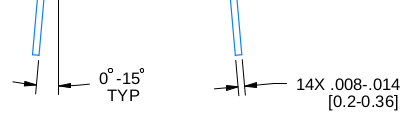

Zu den 0,64mm:
> mehr zuverlässig.
Die Pins von ICs (hab jetzt extra in einem Dabla [TI-lm324n]
nachgesehen) haben eine Dicke im Toleranzbereich von 0.2 bis 0.36 mm,
dies sollte den Kontaktfedern aber egal sein, die kontaktieren ja auf
die Breite der Pins: laut BaBla von 0,36 bis 0,66mm.
Wenn du wirklich ein Exemplar mit 0,36mm erwischst (was wohl heute aus
Ersparnisgründen nahezu 100%ig der Fall sein wird) müssen die Federn im
Breadboard wohl noch jungfraueneng sein um ordentlich zu kontaktieren.
Wenn du aber ein Exemplar mit 0,66mm erwischst haste die Kontakte weiter
geöffnet als mit den obigen Stiftleisten. Eigentlich (wunschdenken?)
sollten die Dinger das Problemlos überstehen.
Jetzt bin ich immer noch nicht schlauer als vorher, also überdehnte Pins
mit rotem Edding markieren bleibt mein Favorit.

Wie auch dieser Thread zeigt, herrscht bei den Stiftleisten mit den
quadratischen 0,64mm-Stiften eine gewisse Uneinigkeit darüber, ob man
sie in Breadboards stecken darf, kann, soll oder besser nicht. Ich habe
dies zum Anlass genommen, mir die Sache mal etwas näher anzusehen.
Aus eigener Erfahrung war ich bisher der Meinung, dass für Breadboards
nur Drähte bzw. Stifte mit einem Durchmesser von 0,5±0,1 mm geeignet
sind. Dünner ergibt keinen zuverlässigen Kontakt, dicker macht die
Kontaktfedern kaputt. Inzwischen bin ich aber etwas gescheiter :)
Ich habe hier drei verschiedene Breadboard-Typen, die ich einer näheren
Untersuchung unterzogen und zur weiteren Referenzierung mit Typ 1a, Typ
1b und Typ 2 benannt habe (s. Anhang).
Quellenangaben: Die Bilder typ1a.jpg und typ1b.jpg stammen von
pollin.de, typ2.jpg von conrad.de.
Die Boards selber stammen nicht alle von den o.g. Elektronikhändlern,
sondern teilweise auch von Ebay, sehen aber exakt so aus wie auf den
Bildern.
Die Boards vom Typ 1a und Typ 1b haben die gleichen, recht eng
schließenden Kontaktfedern (Typ A). In Typ 2 sind interessanterweise
zwei verschiedene Typen von Kontaktfedern verbaut (Typ B und Typ C), die
beide weiter sind als Typ A.
Die prinzipielle Funktionsweise ist bei allen drei Federtypen gleich (s.
linke Seite von kontaktfedern1.png): Eine U-förmige Basis sitzt im fest
Kunstsoffgehäuse. Die darüberliegenden Abschnitte (Schenkel und Flügel)
können frei schwingen. Die Flügel bilden einen Trichter, der das
Einführen der Anschlussdrähte der Bauteile erleichtert. Zwischen
Schenkeln und Flügeln sind die Federn ausgebuchtet (kontaktfedern2.jpg).
Diese Ausbuchtungen sind für die drei Federtypen in Form und Größe
verschieden. Da man das auf dem Foto nicht so gut erkennen kann, habe
ich die Formen auf der rechten Seite von kontaktfedern1.png noch einmal
skizziert.
Wenn nun ein Draht in eine Kontaktfeder eingeführt wird, geschieht je
nach dessen Dicke folgendes:
1. Ist der Draht dünner oder kaum dicker als die Ausbuchtung (d <
   d_min), hängt er nur lose zwischen den Kontaktflächen.
2. Ist der Draht etwas dicker (d_min ≤ d < d_f), werden die beiden
   Schenkel leicht auseinanderbewegt und die Kontaktflächen im Bereich
   der Ausbuchtung mit mäßiger Federkraft gegen den Draht gedrückt.
   Dadurch entsteht zwar bereits ein recht zuverlässiger Kontakt, der
   Draht hat aber wegen der geringen Anpresskraft keinen allzu festen
   Halt.
3. Ist der Draht noch dicker (d_f ≤ d < d_p), berühren die beiden
   Flügelenden das Gehäuse und können sich an diesem abstützen. Dadurch
   steigt die Federkraft stark an und gibt dem Draht einen festen Halt.
4. Ist der Draht noch dicker (d_p ≤ d ≤ d_max):, reicht der elastische
   Federweg der Flügel nicht mehr aus, weswegen diese plastisch
   verformt, d.h. nach innen verbogen werden. Da der Federweg der
   Schenkel wegen ihrer größeren Länge deutlich größer ist, bleibt bei
   ihnen die Verformung elastisch.
In dieser Aufstellung bedeuten:
d_min: Minimaler Drahtdurchmesser, für den ein zuverlässiger Kontakt
entsteht (s. Tabelle weiter unten). Er ist etwas größer als die Größe
der Ausbuchtung.
d_f: Drahtdurchmesser, ab dem der Draht – dadurch, dass sich die
Flügelenden am Gehäuse abstützen können – einen festen Halt hat.
d_p: Drahtdurchmesser, ab dem die Flügel plastisch verformt werden.
d_max: Maximaler Drahtdurchmesser, der durch die Öffnung des Gehäuses
passt (ca. 0,95 mm).
d: Tatsächlicher Drahtdurchmesser.
Da die drei Federtypen verschieden große Ausbuchtung haben, ergeben sich
in Abhängigkeit davon die Werte für d_min, d_f und d_p
Typ   Ausbuchtung   d_min   d_f¹   d_p
 A        0,2        0,3    0,4    0,6
 B        0,3        0,4    0,5    0,7
 C        0,4        0,5    0,6    0,8
¹) im Neuzustand, kann durch Verformung größer werden
alle Werte in Millimeter mit einer Toleranz von ca. ±0,05 mm
Werden die Flügel durch einen Draht mit d > d_p plastisch verformt,
ändert sich dadurch d_f, da die Feder nun weiter geöffnet werden muss,
bis die Flügelenden das Gehäuse berühren. d_min hingegen bleibt
unverändert, da die Schenkel von der Verformung nicht betroffen sind.
Man sieht, dass der Bereich zwischen d_f und d_p recht schmal ist (ca.
0,2 mm). Mein ältestes Breadboard ist vom Typ 1a, d.h. mit Kontaktfedern
vom Typ A. Da ich Wert auf guten Halt der Drähte lege und feststellte,
dass sich die 0,64mm-Pfostenleisten (wenn überhaupt) nur mit Gewalt
hineintreiben lassen, adaptiere ich – wenn nötig – die Bauteilanschlüsse
auf ca. 0,5 mm Durchmesser. Davon betroffen waren insbesondere:
- Dioden in DO-41, Schalter, Potis und andere Bauteile mit dicken
  Anschlüssen: Anlöten von versilbertem Kupferdraht mit 0,5 mm
- Transistoren in TO-126 und TO-220: Verdrehen der Anschlüsse um 90°
- Breakout-Boards: Verwendung von gedrehten Stiftleisten mit 0,5 mm
Auf Pfostenleisten und die beliebten Jumper-Kabel mit Dupont-Steckern
verzichte ich bei diesem Board, weil sie mit ihren (0,64 mm)²-Stiften
die Kontakte ausleiern würden.

Da ich inzwischen auch Typ-2-Boards mit weiten Kontaktfedern (Typ B und
C) habe, kann ich damit auch Pfostenleisten und Dupont-Kabel verwenden.
Wobei man bei diesen beachten muss, dass sich ihre effektive Dicke in
Typ-A und Typ-B-Kontaktfedern von den 0,64 mm auf etwa 0,7 mm
vergrößert, da sie auf Grund ihres quadratischen Querschnitts nicht an
der breitesten Stelle der Ausbuchtung anliegen. Deswegen liegen sie für
Typ A schon deutlich oberhalb von d_p, während sie für Typ B gerade noch
in Ordnung sind. Optimal für diese Stifte ist aber wegen der geraden und
parallelen Kontaktflächen Typ C.
Bei den Typ-3-Boards haben die 0,5mm-Drähte wegen d ≤ d_f keinen so
festen Halt (vor allem in den Typ-C-Kontakten), was aber akzeptabel ist,
da nach dem oben Geschriebenen klar ist, dass der elektrische Kontakt
dennoch in Ordnung ist, und Breadboards meist sowieso nur für temporäre
Aufbauten eingesetzt werden.
Wenn man nun bereit ist, auch bei Boards mit Typ-A-Kontakten auf den
optimalen Halt zu verzichten, kann man dafür alle Bauteile von d_min
(0,3 mm) bis etwa 0,8 mm ohne Modifikation verwenden. Bei Durchmessern
größer als 0,8 mm werden werden die Flügel so weit nach innen verbogen,
dass ihre Trichterfunktion eingeschränkt wird, deswegen sollte man die
0,8 mm als Obergrenze ansehen. Immerhin erweitert dies das Spektrum von
unmodifiziert einsetzbaren Bauteilen ganz erheblich.
