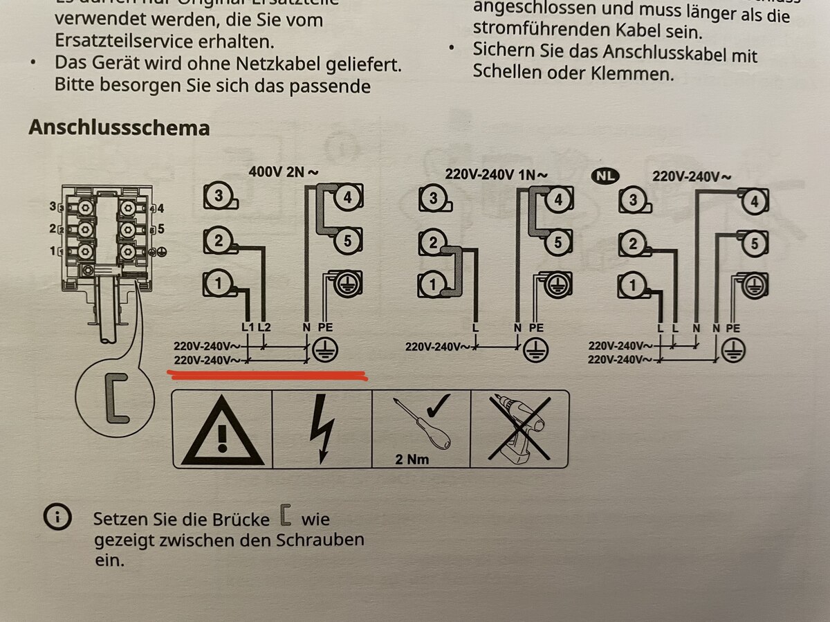

Leider funktionieren nun nicht die rechten beiden Platten. Der Herd geht
an aber zeigt, wenn man rechts ein Feld nutzen will, nach kurzer Zeit
eine Fehlermeldung (die mit den Phasen in Verbindung steht laut
Erklärung). Mein Vater hat den Herd wie in der Abbildung (Bild Neu und
Schema) angeschlossen, nur dass an 2 nicht braun sondern grau
angeschlossen ist. Über braun ist der Backofen angeschlossen (der
funktioniert und noch vom Elektriker angeschlossen wurde).
Er hat die Spannungen an den Schrauben am Herd gemessen: An 1 und 2 sind
je 230V. Zusammen werden an beiden 400V gemessen. Also kommt der
benötigte Strom am Kochfeld an (?).
Ist die Sicherung für Schwarz an und Grau aus, geht das Feld an, aber
nur links funktioniert es. Ist jedoch Schwarz aus und Grau an, geht das
Feld nicht an.

Gast #6887136
Das Feld ist richtig angeschlossen.
Du hast 400V zwischen L1 und L2 und 230V jeweils gegen N.
Das ist völlig in Ordnung.
Wenn die N-Brücke richtig kontaktiert ist, bleibt nurnoch ein Defekt im
Kochfeld.
Gast #6887260
Für den unwahrscheinlichen Fall, daß das Kochfeld auf die Phasenfolge
achtet, würde ich noch versuchen: tausche am Kochfeld schwarz und grau
untereinander aus.

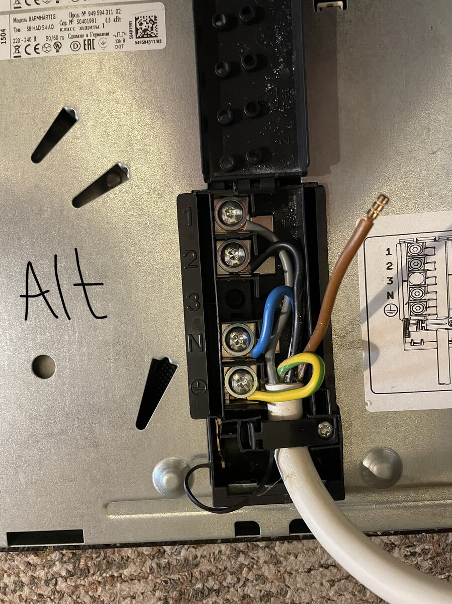

Gast #6887264
Naja... wie lautet denn der Fehler genau der angezeigt wird?
Übrigens ist pe nicht richtig verbunden, Isolation eingeklemmt....
Also doch lieber nicht selbst basteln.
Gast #6887300
Das ist der ALTE Herd ... den hat wohl der Elektriker eingebaut (wie
auch den Backofen) ;-)
Gast #6887310
Danke für die Antworten! Das mit der Phasenfolge geb ich mal weiter.
@ meckerziege:
die Fehlermeldung sagt, dass eine Phase der Stromversorgung fehlt.
Allerdings ist ja Strom an den Schrauben im Herd.
Nebenbei zeigt das eine Bild die Klemmung vom alten Feld und die wurde
von einem Elektriker durchgeführt. Mein Vater hat aber darauf geachtet,
dass das neue nicht so geklemmt wurde. Das hatte er auch bemängelt.
Dennoch Danke für den Hinweis :)

#6888167
letztes Bild was ist was.
Kann man nicht erkennen.
Klemm das Kabel zum Gerät raus und prüfe, was
dann auf den Klemmen, die von der Verteilung kommen zu messen ist.
Wagoklemmen wo andere Klemmen unbenutzt da sind?
Wieso?
ciao
gustav
#6888183
> Wieso?
Weil das eine Herdanschlussdose für ein Kabel ist und er nun ein 2.
Kabel dazugewurstelt hat. Da wirds halt Schwierig mit N und PE, denn
dafür fehlen die Klemmstellen. Normalerweise hätte man die
Herdanschlussdose in eine Wechseln müssen mit 2 Zugentlastungen, die ist
dann auch mit entsprechend 3 poligen Klemmen wenigstens für N und PE
ausgestattet, sodass man da normkonform einen Anschluss hin bekommt. So
ist es halt hingepfuscht. Wenn die Messungen aber stimmen, sollte es
dennoch funktionieren. Ich frag mich halt nur, wem der PE Anschluss
fehlt. Der N hat die Wago Klemme bekommen, aber für PE sehe ich keine,
kann aber sein die versteckt sich irgendwo.
