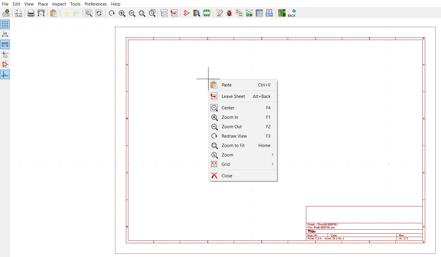

#6887873
Jörg W. schrieb:
> Sind es denn viele? Ansonsten könntest du sie ja mit der Hand genauso
> annotieren.
Das kann man einmalig mit ein paar Bauteilen machen, aber bei öfterem
"Refactoring" und beim Wachsen des Schaltplans, wünscht man sich die
manuelle Arbeit jedoch nicht (ich jedenfalls :) ).
Jörg W. schrieb:
> Weiß nicht, gibt's in V5 schon Edit -> Paste Special? Damit kann man
> festlegen, dass die Referenzen beim Einfügen erhalten bleiben.
Ich verwende Version 5.1.4, da gibt es das (noch) nicht, siehe
beigefügtes Bild.

OP #6887945
KiCAD 5.1.12 hat das Feature auch noch nicht.

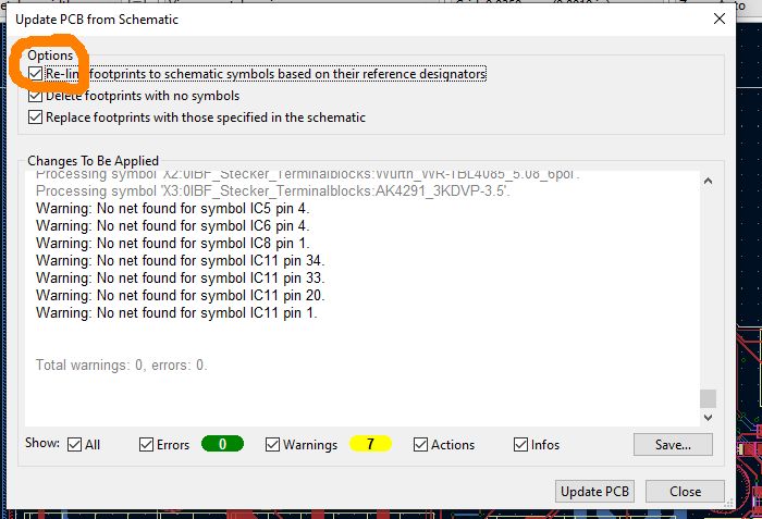

(Firma: ibfeew) #6888327
>Das verschieben eines Blockes in einen hierarchischen Unterschaltplan
>geht nun auch wunderbar mit Annotations, scheinbar wird aber der
>Netzplan irgendwie trotzdem zerschossen, jedenfalls sind danach beim
>wiedereinlesen in PCBnew die Bauteile wieder irgendwo im Raum.
nicht wirklich intuitiv (geht bei so einem "spezial-Vorhaben" vielleicht
auch nicht), aber prinzipiell möglich:
- beim ausschneiden/wiederreinkopieren im Schaltplan die Funktion
Paste_special" (im context-menu, rechte maustaste) benutzen, Option
"keep existing designator" ankreuzen. Damit sollten alle Symbole ihren
Bezeichner behalten.
- danach im board beim "update pcb from schematic" die Option: "relink
footprints to symbols based on their reference" ankreuzen, update
durchführen
- beim nächsten board-update die Option wieder wegnehmen, sonst gibts
Ärger
