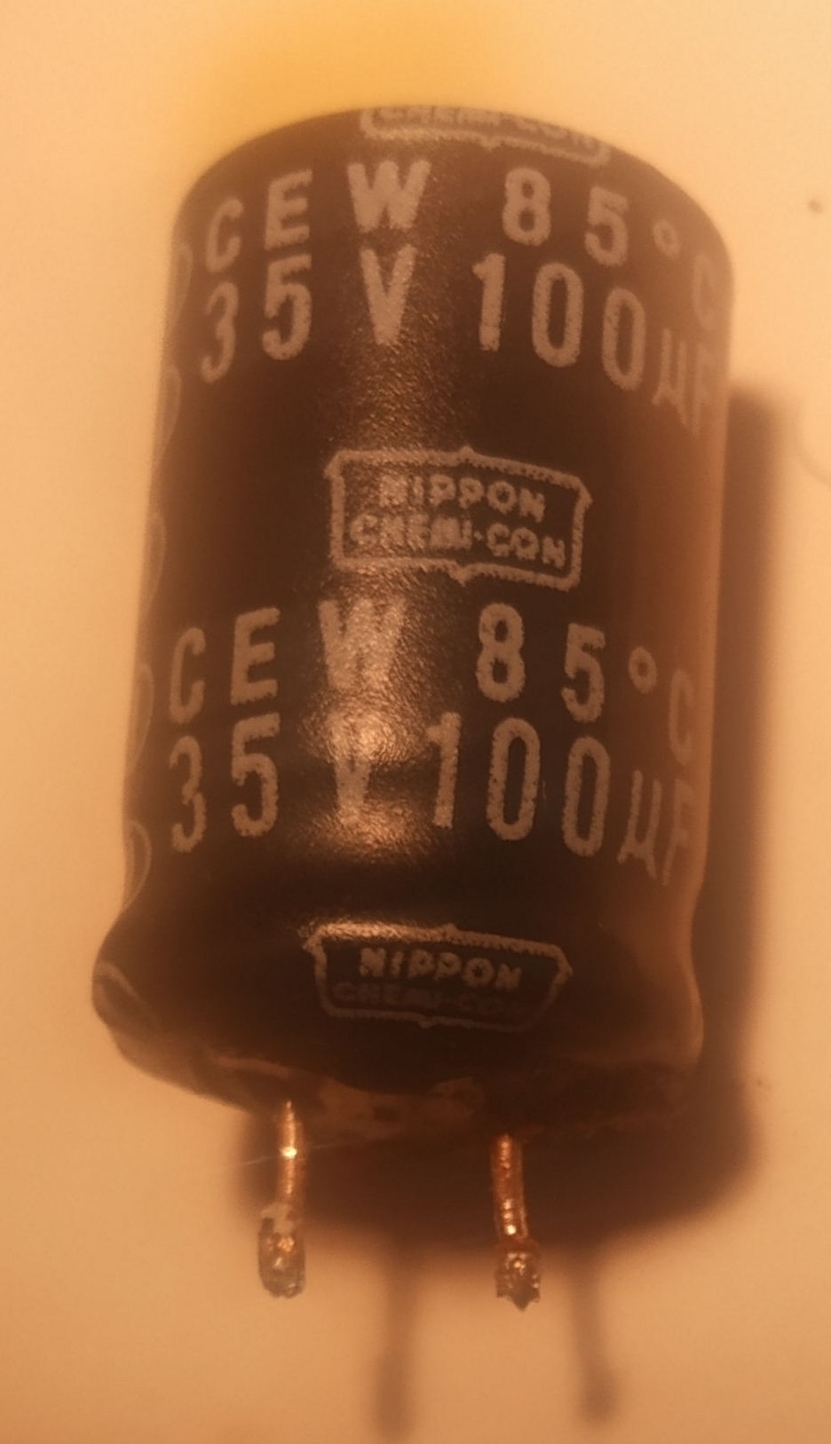

Habe hier einen alten Verstärker (Onkyo Model 733) aus den 70-ger Jahren
zur Reparatur (Hobbyelektroniker). Im Netzteil ist ein Elko mit
folgenden Daten (siehe auch Bild) defekt:
100µF, 35V, 85°, RM 5, HöhexDurchmesser 21x13 mm, Durchmesser
Anschlussdrähte 0,7 mm
Mit dem einzigen Elko, den ich mit ähnlichen elektrischen Daten hier
habe (470µF, 40V)läuft er wieder, der ist aber zu groß zum festen
Einbauen und ich bin mir auch unsicher, ob die zu hohe Kapazität nicht
schadet.
Bei Reichelt habe ich folgenden Ersatz gefunden:
https://www.reichelt.de/elko-radial-100-f-35-v-rm-5-85-c-2000-h-20--su-a-100u-35-p228304.html
allerdings sind alle Kondensatoren, die ich finde viel kleiner und haben
dünnere Drähte. Nun befürchte ich, dass die Drähte des defekten
Kondensators einen größeren Durchmesser haben, um höhere Impulsströme
liefern zu können und ich den Verstärker mit einem Ersatz "ausbremse".
Hat jemand eine Idee, wo ich evtl. so einen Kondensator bekomme oder
nach welchem Stichwort ich dafür suchen muss. Werde zunächst mal den
falschen Ersatz drin lassen und den Verstärker weiter testen.
Ja, diese Entwicklung nennt sich "Miniaturisierung" und hat es möglich
gemacht, dass du dein Handy problemlos in die Hosentasche stecken
kannst.
> viel kleiner und haben dünnere Drähte.
Der Alte musste so dicke Drähte haben, weil der Draht mechanisch mehr zu
halten hatte.
Ich vermute sehr, dass die nachfolgende Kupferleiterbahn noch geringeren
Querschnitt hat als die 4mm Kopfer bis zum Wickel.
Neimn Tipp: nimm einen Kondensator, der 105°C für 4000h aushält, dann
hast du bis zum Sankt Nimmerleinstag Ruhe.
Fortschritt.
Ich hab in den verschiedenen Werbungen für used nippon chemicon nicht
gelesen, dass CEW ein besonderer Elko wäre (bipolar, low ESR), kannst
also den kleineren nehmen
Ih woh, das geht schon. Beachte das du heute problemlos Elkos bekommst
die einen deutlich kleineren ESR haben alles alles wovon man in den
70ern so traeumen konnte. Und dabei braucht dein Verstaerker das noch
nicht  mal.
Ich finde Reichelt eigentlich garnicht so schlecht fuer Elkos. Die haben
eigentlich eine erstaunlich Auswahl. Kauf einfach einen von Panasonic
aus einer der serien mit 5000 oder sogar 7000h bei 125Grad. Dann nimmst
du einen 100uF und der Spannung her groessten den du reinbekommst. Also
gerne auch 50V oder 63V. Denn wie du den Datenblaettern von Pansonic
entnehmen kannst, je groesser der Durchmesser umso laenger die
Haltbarkeit. Das ist der Saft/Jahr Koeffizient. :-D
Und im Zweifel nimmst du halt einen 150uF wenn der 100er dann immer noch
zu klein ist. Beachte das man frueher auf Elkos mal +30%/-20%
draufgedruckt hat. In der Realitaet hatten die neuen immer den oberen
Wert. Heute hat ein 100uF dagegen schon ziemlich genau 100uF.
