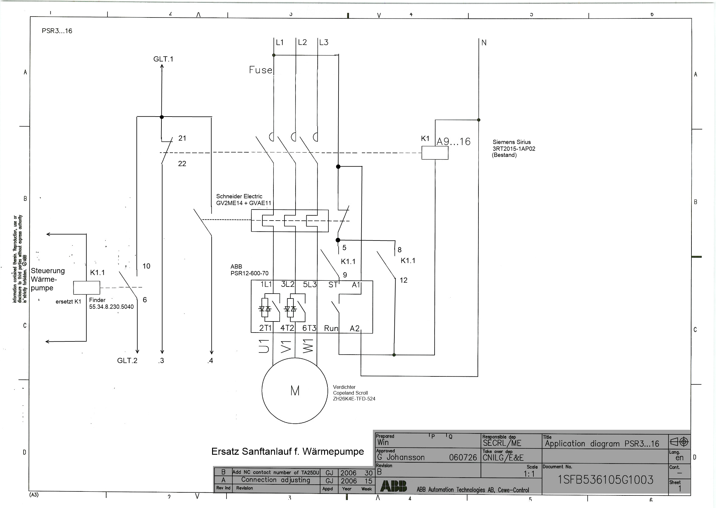

ich habe eine Wärmepumpe Buderus Logatherm WPL 8 IK. Die lief jetzt vor
einiger Zeit nicht, da im verbauten Sanftanlasser für den Kompressor
sich ein VDR verabschiedet hat. Foto von meinem Teil im Anhang. Ich
vermute, dass dieses Monoflop-Konstruktion, bzw. das Kondensatornetzteil
einen Defekt hat und deswegen die VDRs nicht mehr aus dem Stromkreis
geschaltet wurden.

Ersetzt ist das Ding derzeit durch 3 Wagos. Laut dem Kältetechniker auch
kein Problem, weil der Verdichter drucklos anläuft. Man findet, wenn man
nach dem Kompressor sucht, auch div. Beiträge im Haustechnik-Forum zu
einer Anlage von Alpha(?) die ebenfalls den Verdichter verbaut hat und
bei dem auch gerne empfohlen wird, den Anlasser wegzulassen. Aber einen
Motorschutz zu verbauen. Dieser ist schon unterwegs (SE GV2ME14) und
bekommt dann noch einen Hilfsschalter den ich u.A. in den
Hilfsschalterkreis für den Motorschutz vom Lüfter klemmen möchte.

Ich hätte jetzt von Schneider Electric den ATS01N209QN
https://www.se.com/de/de/product/ATS01N206QN/sanftanlasser-f%C3%BCr-asynchronmotor%2C-ats01%2C-6a%2C-380-415v%2C-1%2C5-3-kw/
herausgesucht. Wäre der passend? Mich irritiert, dass der zwar einen
Strom von 9A kann - welche ausreichen würde, aber nur eine Leistung von
4kW - was zu wenig wäre. Den bekomme ich im Großhandel für ca. 206€.
Immer noch ein Batzen Geld... Vielleicht hat ja wer noch einen Tipp?

von Gerd E. (robberknight)
Das auf dem Foto sind keine VDRs / Varistoren, sondern
höchstwahrscheinlich NTCs. Man sieht nicht wie die verschaltet sind, ob
sie im Betrieb dauerhaft in Reihe geschaltet sind oder nur kurz beim
Anlaufen zugeschaltet werden.
Wenn sie dauerhaft im Betrieb in Reihe mit dem Kompressor sind, halte
ich die Schaltung für ziemlich auf billig getrimmt, Haltbarkeit und
Energieverbrauch leiden drunter.
Ich würde das Ding neu aufbauen
und die Scheiben wesentlich höher setzen.
Die VDR werden einfach zu heiss.
Wenn dadurch die Platine verkohlt,
ist es ja klar dass irgendwann der Strom über
dieses "Kohleflöz" gehen will.
Die Blubse auf der Platine sind NTCs, liegen pro Reihe alle in Reihe, in
Reihe mit den drei Phasen des Motors, werden 1..2 Sekunden nach dem
Start von den Relais überbrückt. Wenn das Relais nicht mehr richtig
schaltet (z.B. Kontakte abgenutzt) oder nicht eingeschaltet wird,
verrecken die natürlich weil sie nicht für den Dauerbetrieb ausgelegt
sind und der Verdichter für den abgelieferten Druck auch Strom sehen
möchte.

Die Dinger sind alle Phasenweise in Reihe geschaltet, das Relais
schließt sie kurz. Ich vermute, dass die vom Relais nicht mehr
kurzgeschlossen wurden und dann ewig geheizt haben.
Dazu passt auch, dass die Heizung gefühlt mehr Leistung hat - das Bad
haben wir seitdem wir das Haus gekauft haben, noch nie auf solche
Temperaturen gebracht. Evtl. ist der Verdichter schon lange mit
verringerter Leistung gelaufen.

von Willy L. (sabberlotte)
Funkenflug hat die Funktion richtig erkannt.
Ich hatte das gleiche Problem.
Bei mir war dann auch noch durch Übertemperatur eine Temperatursicherung
durch (nur 2 Phasen).
Die Relais haben nicht mehr korrekt geschaltet weil das
Kondensator-Netzteil zu wenig Spannung lieferte.
Also:
-Die 3 X2-Kondensatoren wechseln (Kapazitätsverlust)
-Die Relais wechseln (Kontakte verbrannt)
-Die Termosicherung wechseln
> Ich konnte jetzt kein Bauteil als Thermosicherung identifizieren,
> welches soll das sein?
Bei deinem Teil sind auch keine verbaut.
Deshalb ist das auch alles so verbrannt!
Bei dem 400€ Teil von EB (und bei meinem) sitzen sie zwischen den NTCs.

von Matthias S. (da_user)
So, gerade noch das Datenblatt, bzw. die Schaltpläne von ABB zu Gemüte
geführt. Ein Zeitrelais ist gar nicht notwendig, der Softstarter sollte
das alles selbst machen. Siehe Plan im Anhang.
Da mein K1 keinen Hilfsschalterblock hat, würde ich mir allerdings den
entsprechenden Schließerkontakt sparen. Dann bekommt halt der
Softstarter u.U. nicht mit, dass der Motorschutz ausgelöst hat, das
sollte aber kein großartiges Problem darstellen? Oder ich nimm den
Hilfskontakt vom Motorschutz in Reihe zum "Stopp" Kontakt, würde K1 halt
etwas später fallen, aber da hat ja der Motorschutz schon
weggeschaltet...
Im Anhang noch ein Foto vom VDR/PTC: WE 8202. Von der Funktion her
sollte es wohl wirklich ein PTC sein, finden tut sich dazu aber ein
VDR...

Ben, ich glaube Maik bezieht sich nicht auf den Softstarter für sich,
sondern auf den Schutz des Kompressors, wenn der Softstarter defekt ist.
D.h. der Verdichter springt gar nicht erst an und damit gibt es keine
starken Druckschwankungen.
Aber es gibt einen gewaltigen Strom durch den Verdichter. Wir haben mit
der Strommesszange immerhin 32A gemessen. Irgendwann sollte hier auch
ein interner Motorschutz anspringen (deswegen wird wohl auch der
Sicherungsautomat nicht geflogen sein), aber der ist wieder
selbstzurücksetzend und allgemein nicht so Optimal.
Und damit darf ich Maiks frage beantworten: Ja, ich gehe davon aus, dass
ein normaler Motorschutz ausreichend ist.

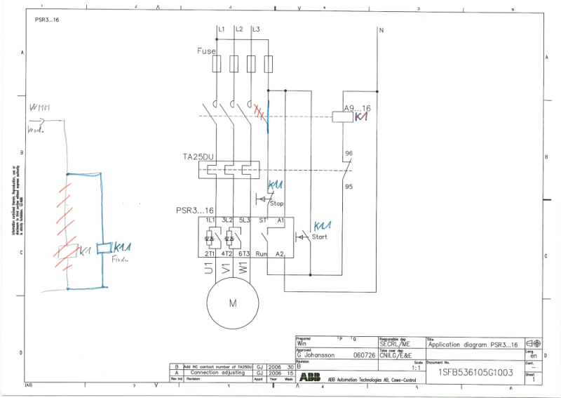

Das sollte doch auch funktionieren? Siehe Anhang.
Funktioniert natürlich nicht, weil über "Run" eine Selbsthaltung
ansteht.
Ich habe das ganze jetzt so gelöst, wie im Anhang. Den Schließer K1.1 8
& 12 sollte man allerdings weglassen, können. Ich habe da das Datenblatt
falsch gelesen, nämlich dass "Run" erst schaltet, wenn an allen
Eingängen des PSR alle Phasen anliegen.
Eingestellt ist der Motorschutzschalter auf 7A.
Anlauf- & Bremsrampe auf ca. 5s; Startspannung ca. 60%, könnte runter
auf 40%.
Da das Finder (K1.1) bei mir Handbetätigung hatte, konnte ich den Anlauf
ein paar mal ohne Steuerung ausprobieren. Ich hatte das Gefühl, dass der
Kompressor einen Ruckler macht, dann festhängt und erst wenn genügend
Drehmoment aufgebaut ist anläuft.
Kann es sein, dass da einfach von den Versuchen vorher noch Druck auf
der Leitung war, den der Verdichter erst überwinden hat müssen?
Ich muss sowieso noch den Motorschutzschalterhilfsblock & die Leitungen
GLT die mal an einen Raspi gehen sollen einbauen. Dann könnte ich
nochmal nachstellen...

Ja, werde ich noch nachholen.
Zuviel bzw. Du fährst unnötig lange in dem Bereich wo es mechanische
Vibrationen geben könnte. Nimm 2 Sekunden, aber nicht mehr.
Danke, justiere ich nach.
Spannung mit ca. 60% wäre ok? Oder runter?

So,
ich habe vor wenigen Tagen auch den Hilfskontakt für den
Motorschutzschalter verbaut und die Leitungen die später mal an den
RasPi ran sollen (Rückmeldungen Motorschutzschalter, K1.1 & K1) und eine
Netzwerkleitung vom Controller verlegt.
Bei der Gelegenheit den Sanftanlasser nochmal eingestellt. Auf 2s & 40%.
Das Ding läuft sauber und ohne "SlipStick-Effekt" (ich nenne das mal so)
an. Die Probleme beim ersten Einstellen lagen damit wohl wirklich daran,
dass noch Druck auf der Leitung war, gegen die der Kompressor ankämpfen
musste.
Das Auslaufen lassen funktioniert dagegen nicht, der bleibt genauso
schlagartig stehen wie ohne. Dürfte aber eben genau an dem Druck auf der
Leitung liegen und lässt sich damit auch nicht ändern.
Ja.. ich,.. der TE.
Schaltpläne habe ich mehrere gepostet, der letzte ist der aktuelle
Ist-Zustand der funktioniert. Dazwischen gibts die eine oder andere
Änderung und auch mal einen Schaltplan mit Fehler.
Und auch mal Hinweise, wie man den am besten Einstellt.
Jan schrieb:
> welchen von ABB müsste ich da nehmen?
Das kommt auf die elektrische Leistung deines Verdichters an. Also
aufschrauben und draufgucken.
Und natürlich der obligatorische Hinweis: Aufpassen. Das sind doch
230/400V, bei ein paar Ampere. Und Drehfeld verdrehen mag der Verdichter
gar nicht. Also ggf. lieber die Elektrofachkraft (mit Versicherung)
ranlassen.

drauf.
Würde dann den hier einbauen lassen:
ABB Softstarter Sanftanlauf PSR25-600-70 11kW
Sollte doch passen?
Die Beschriftung an der Platine ist ja eindeutig.
Den Eingang Run bekomme ich dann von K1 (Schütz Verdichter) richtig?
Sonst muss doch nichts umgebaut werden oder?
Kannst du hierzu vll noch ein Bild vom eingebauten zustand für die
Kontrolle und Verständnis.
Vielen Dank!
Nochmal:
Allerdings bin ich vom Schaltplan meiner Wärmepumpe ausgegangen. Wie das
bei deiner aussieht, weiß ich nicht.
Habe ich gerade nicht zur Hand, da würde man aber auch nicht viel darauf
erkennen.

von Marcel (heckman)
Schönen guten Tag ,
Leider ist bei meiner Siemens /novelan  auch der sanftanlauf
durchgebrannt.
Motorschutz Schalter ist verbaut .
Ich bekomme es aber nicht hin das der ABB PSR 16-700-70 am laufen bleibt
. Er startet immer wider neu nach abgeschlossenem Start .Schütz k1
schaltet bei Anforderung die drei Phasen und eine extra Zuleitung auf
run und  St . Was mach ich falsch?
Dergute W. schrieb:
> 2.) Kein Schwein weiss, was/wozu dein ABB PSR 16-700-70 ist.
Helge schrieb:
> Der Buchladen hat z.B. den hier
> https://www.amazon.de/-/en/ABB-PSR12-600-70-Soft-Start-Starter/dp/B07M9VK5C2
Dergute W. schrieb:
> 3.) Kein Schwein weiss, was/wozu dein k1 ist.
Ich würde mal tippen, dass Marcel im Gegensatz zu dir den kompletten
Thread durchgelesen und durchgearbeitet hat.
Ich kann da gerade nicht, werde da aber mal einen Blick darauf werfen.
Wichtig: nimm nicht den ersten von mir geposteten Schaltplan, ich habe
da schon einige Fehler drinnengehabt. Der letzte ist der, der jetzt in
meiner WP läuft.
> meiner WP läuft.
So als Update hierzu . Hab den abb ersetzt und gegen einen Siemens Sirus
30RW40 ersetzt und die Anlage läuft ohne Probleme. Mit dem Starter lässt
sich ohne Probleme auch das zuvor geschaltete Schütz ansteuern . Der
neue ABB Starter scheint wohl wirklich defekt zu sein , Hersteller
bereits kontaktiert zur Fehldiagnose aber laut ihnen hatte ich keinen
Fehler in meiner Verdrahtung . Test mit anderem Motor wurde empfohlen
das mach ich bei Gelegenheit mal .

Kompressor drucklos anlaufen läßt (z.B. als Überbrückung des TXV). Oder
man nutzt ein elektronisches TXV das man vor dem Anlauf "aufreißt" so
daß kaum Gegendruck ansteht. Funktioniert natürlich nur mit ausreichend
großen Sammlern die einen Flüssigkeitsschlag auf der Saugseite sicher
verhindern.
Jeder LUFTkompressor arbeitet so (Entlastungsventil)
Diese Lösungen können allerdings nur von Kältetechnikern mit großem
Kälteschein nachgerüstet werden da die ein Öffnen des Kältekreislaufes
erfordern.
Die elektrische Lösung ist immer ein Krücke weil sie den Motor mit
geringer Leistung (egal ob durch FU oder NTC) gegen eine hohe
Druckdifferenz anlaufen läßt.
Entschuldige bitte, aber das ist so nicht korrekt.
Erstens hat ein Drehstrom-Kältemittelverdichter praktisch immer genug
Kraft, um gegen den vollen Betriebsdruck anzulaufen und zweitens ist so
ein "fachmännisches" Entlastungsrelais praktisch niemals vorhanden. Der
Druckunterschied baut sich bei einfachen Anlagen von ganz alleine ab,
bei TXV-Anlagen ist der Druckunterschied oftmals sogar gewollt und der
Kältemittelzufluss zum Verdampfer wird beim Abschalten gesperrt, damit
sich das Kältemittel dort nicht sammelt. Das kann man sogar als
Abschaltkriterium für den Verdichter nutzen (PumpDown-Anlagen).
Wenn es eine Art Entlastungsrelais gibt, dann bei größeren Anlagen zur
Leistungsreduktion, die auf diese Weise einzelne Zylinder des
Verdichters abschalten können. Für eine Wärmepumpe macht das aber wenig
Sinn, weil es da auf den Wirkungsgrad ankommt, und der kriegt sofort 'ne
Delle wenn der Motor zeitweise einen abgeschalteten Zylinder
mitschleppen muss.
Den Sanftanlauf macht man lediglich zum Schutz der mechanischen
Komponenten (damit der Verdichter eben nicht mit dem maximalen
Drehmoment anläuft und sich dabei am liebsten im Gerät einmal um die
eigene Achse drehen würde) und zur Reduktion der Netzrückwirkung
(Einschaltstrom) bei einem wiederkehrend direkt ans Netz geschalteten
Drehstrommotor.
von Lu (oszi45)
Wenn hoher Motor-Anlaufstrom und Gegendruck zu überwinden sind, ist
Anlaufstromreduzieren nicht die Ideallösung, weil einfach am Anfang die
Kraft fehlt. Das ist bei jeder Brunnenpumpe ähnlich. Allerdings schont
der Sanftanlauf mechanische Teile, die sonst evtl. in Resonanz kommen
könnten und abbrechen könnten.
Schaltung einfach überbrücken? Das Brett bricht meist an der dünnsten
Stelle. Das sind dann evtl. andere Kontakte, die verbrennen?
Wenn diese VDR zu sehr geschwitzt haben, würde ich mal die Relais zur
Überbrückung genauer ansehen. Entweder haben sie nicht überbrückt od.
sind die Kontakte schon schwarz?
Wie schon oft erwähnt:
Die Relais schalten nicht mehr, da das bilig-Kondensatornetzteil das
zeitliche segnet.
Der damals verbaute ABB und die WP laufen immer noch.
Allerdings hat das PV-Überschussladen über den Durchlauferhitzer die
Einschaltspiele zumindest im Sommer drastisch reduziert.
