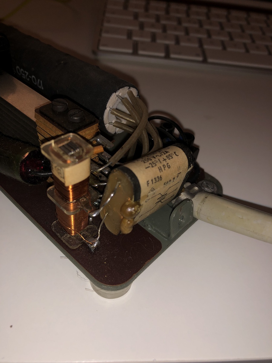

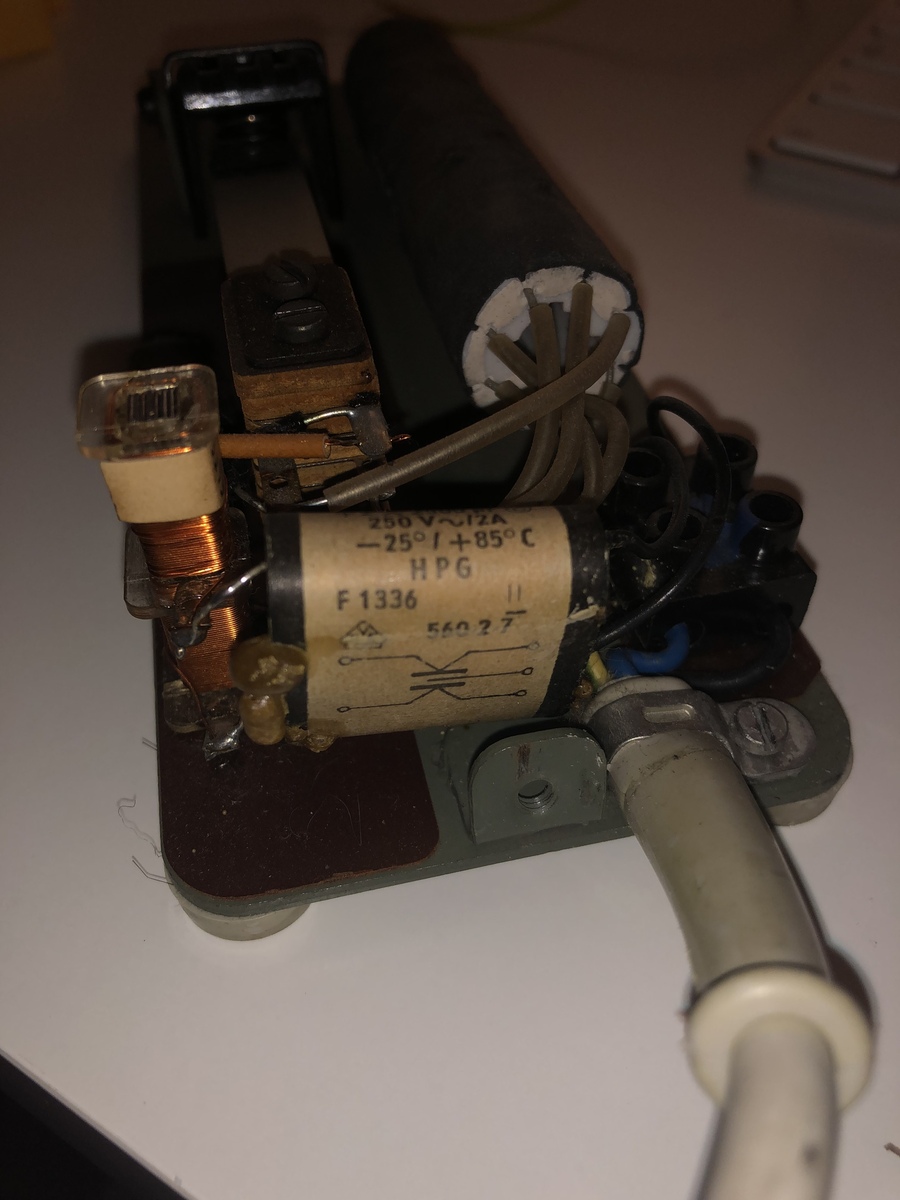

Mir ist gestern zum zweiten Mal innerhalb weniger Monate ein Kondensator
im Fußpedal einer Nähmaschine kaputt gegangen. Bereits im September ist
dies bei einer alten Privileg Maschine passiert. Da ich zu dem Zeitpunkt
eh schon eine "neue" gebrauchte Maschine kaufen wollte, störte das
nicht.

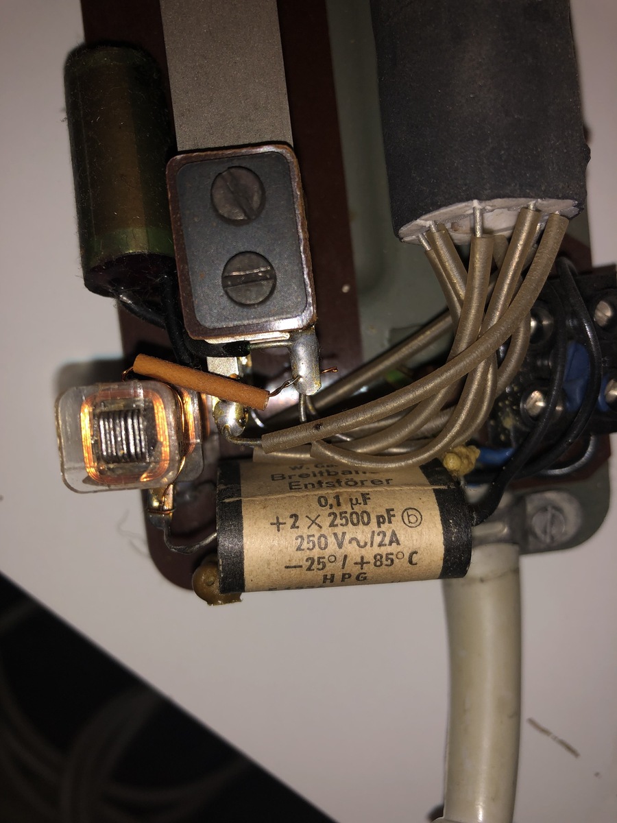

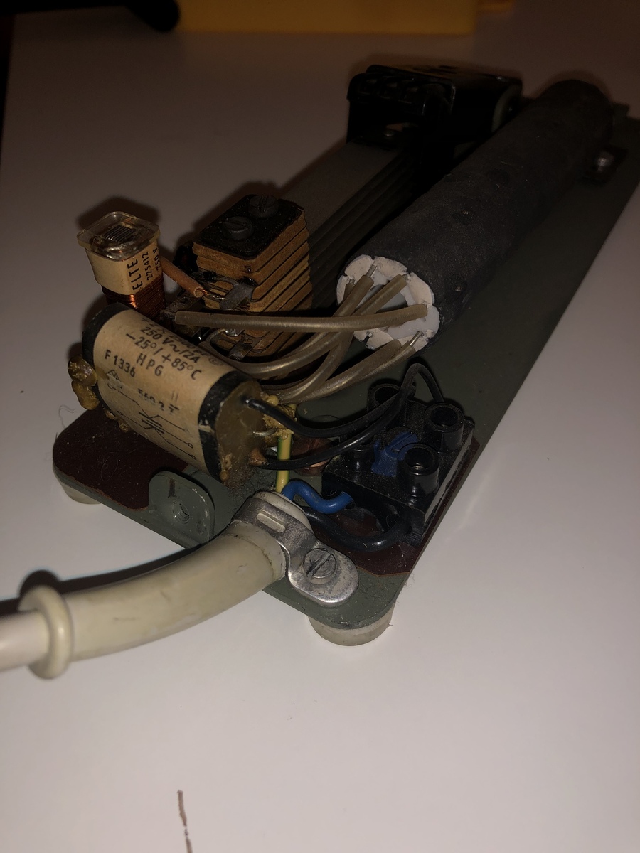

Ich habe dann eine Pfaff 93 gekauft und nun ist mir gestern das gleiche
wieder passiert. Die Nähmaschine surrte leise, als lief der Motor und
plötzlich zischte und stank aus dem Fußpedal. Nach aufschrauben zeigte
sich, dass offensichtlich der Entstörkondensator (korrigiert mich gerne,
wenn ich falsch liege) kaputt gegangen ist. Ich habe hier im Forum
bereits gelesen, dass dies nicht unüblich ist. Da ich mich nicht
sonderlich gut mit solchen Bauteilen auskenne, würde ich gerne wissen,
mit welchem Ersatzteil ich diesen ersetzen kann. Der beschädigte
Kondensator hat folgende Werte aufgedruckt: 0,1µF + 2x 2500pF, 250V 2A.
Ich habe folgenden Kondensator im Netz gefunden:
https://atr-shop.de/kondensatoren/spezial-kondensatoren/264/5-pol-xy-kondensator-2x-2700pf-0-1-f/250vac-6-3a?c=25
Er hat folgende Werte: 0,1µF + 2x 2700pF, 250V 6,3A. Kann ich diesen
auch als Ersatz verwenden, obwohl der zweite Faradwert und die
Stromstärke von meinem abweicht? Und wenn nicht, worauf genau muss ich
achten, wenn ich keinen Kondensator mit den selben Werten finde?
Oder macht es alternativ Sinn, sich ein neues Fußpedal zu kaufen, und
dort das Kabel anzuschließen?
(https://www.ebay.de/itm/300604786134?var=0&mkevt=1&mkcid=1&mkrid=707-53477-19255-0&campid=5338338751&toolid=10001&customid=eb%3Ag%3Avms%3Aeb%3Ap%3A300604786134%3BCjwKCAiAv_KMBhAzEiwAs-rX1EQBiO7CnMKfg_jS4NEt1DKqxX1BkOahVIFN2sFT1Hi_AGpsyRG0XBoCGREQAvD_BwE&gclid=CjwKCAiAv_KMBhAzEiwAs-rX1EQBiO7CnMKfg_jS4NEt1DKqxX1BkOahVIFN2sFT1Hi_AGpsyRG0XBoCGREQAvD_BwE)
Eine dritte Frage, aus Interesse wäre noch: Ist es tendenziell nur
Zufall, dass mir dies nun bereits zum zweiten Mal passiert, oder kann es
auch sein, dass ich den Umstand irgendwie begünstigt habe?
Ich würde mich sehr über Hilfe freuen
Viele Grüße
Moritz
Gast #6889416
Kannst du machen. Die genauen Werte sind egal solange der maximale Strom
mindestens genauso gross ist wie vom alten.
Achte vor allem darauf das der neue mechanisch in dein Gehaeuse passt.
Olaf

Moritz B. schrieb:
> Ist es tendenziell nur Zufall

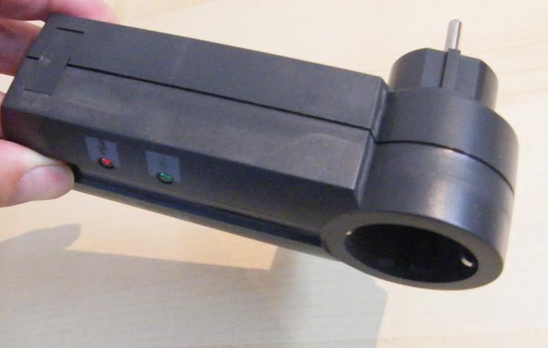

Diese Kondensatoren reagieren empfindlich auf Überspannung. Vielleicht
hast du eine schlecht (oder gar nicht) geschützte Elektroinstallation
und irgend etwas in der Nähe, das Spannungsspitzen auslöst. Typisch wäre
z.B ein dicker Motor oder viele Leuchtstoffröhren, wenn sie abschaltet
werden und nicht ordnungsgemäß entstört sind.
Du kannst ja mal einen Elektriker fragen ob er dir Überspannungs-Schutz
Elemente in den Sicherungskasten einbaut. Ich meine, das ist bei
Neuinstallationen und Sanierungen inzwischen Standard.

Interessant wäre nach mehrfachen C-Austausch die Ursache. Evtl. C
fehlerhaft, induktive Abschaltspannung oder Spannungsspitze von außen?
Waren noch weitere Geräte betroffen? Dann wäre ein
Überspannungsschutz-Adapter die schnelle Vorbeugung.

> Das Ding und sein Kondensator ist Steinalt, aus den 60ern
Yep, und das ist vollkommen normal das die kaputt gehen.
Besonders dann wenn die Maschine irgendwo jahrelang rumstand
und dann erst wieder angeschlossen werden. Ich glaube
die Teile ziehen ueber die Jahre Feuchtigkeit und sabbern
dann ihren Schmodder raus wenn sie wieder am Netz haengen.
Olaf
Gast #6889605
Leider, aber der Tausch ist leicht und die Nähmaschinen sind fast
unkaputtbar (und, falls jemand die Nase rümpft über "ist ja alt":
aktuelle vergleichbare Maschinen (mit, zugegeben, ein paar mehr
unnötigen Featuren), kosten grob vierstellig(!)). Wenn man schon offen
hat am besten den zweiten Kondensator auch gleich tauschen, der fängt
gerne an zu lecken (sodass die Maschine ohne Anlasserbetätigung
losnäht).

Es heißt Farad. Die Einheit wurde nach Michael Faraday benannt.

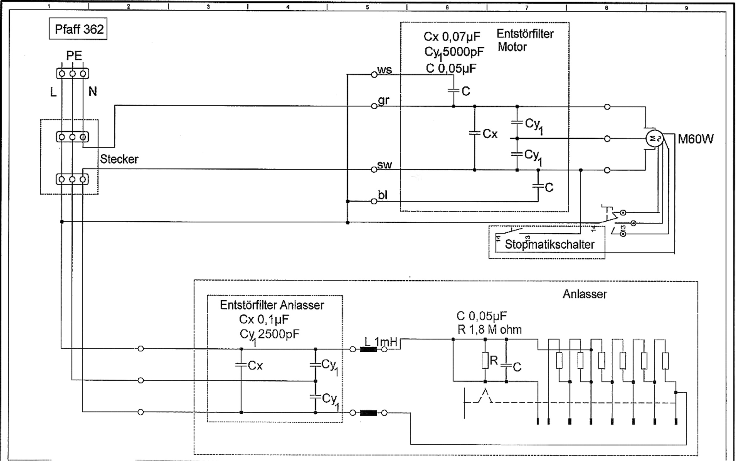

Und ja, in dem Bereich solltest du schon bleiben. Die typischen
Entstörkondensatoren weichen auch nicht grob ab. 20% Toleranz haben die
schon bei der Auslieferung. Ob jetzt 2500pF oder 2700pF ist wirklich
egal - zu groß sollten sie jedoch nicht werden.
Auch die 100nF sollten in dem Bereich bleiben; zuviel und die Maschine
läuft los ohne Fußpedalbetätigung.
Unabhängig davon läuft das Teil auch ohne diesen Kondensator, nur
produziert es mehr Funkstörungen.

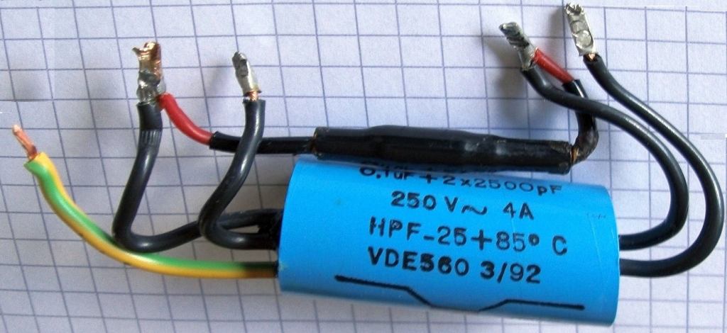

Im Anhang ein Plan einer anderen Pfaff, dürfte bei deiner ganz ähnlich
sein.

Größer als 100 nF ist schlecht:
Das Entstörglied liegt vor dem Schalter des Geräte am Netz, da er den
Geräteschalter beim Schalten sehr beansprucht. Wenn jetzt der Stecker
bei ausgeschalteter Maschine aus der Steckdose gezogen wird, ist der
Kondensator schlimmstenfalls (minutenlang) mit û des Netzes geladen.
Hausfrauen klagen dann immer, dass sie beim Wegräumen des Geräts einen
Schlag am Stecker abbekommen haben.
0,1µ F sind VDE-gemäß, größere Werte könnten gefährlich werden

Hi, normalerweise gehört da ein Entladewiderstand noch rein.
Siehe Bild.
Ist aber von Anno Schnüf.
Heute mindestens 275 V~
Besser 310 V~
ciao
gustav
