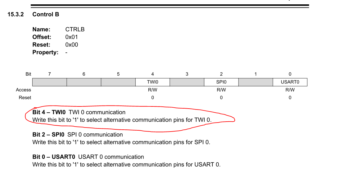

Was muss ich bei den Ports einstellen? Genügt das MUX oder muss ich den
Port auf Output oder input stellen?
PORTMUX_CTRLB = 0x10;  // twi0

Wenn Du PB0 und PB1 verwenden willst, darfst Du den Multiplexer
bezüglich TWI nicht aktivieren.

Danke sehr. Jetzt lleuchtet die LED und der bus ist gestört weil mein
slave nicht korrekt anwortet :D
Aber wieso darf ich PB0/1 nicht zu TWI0 multiplexen?
von attiny417 (Gast)
Ich verstehe nicht was dieses Flag bewirkt.
Was ist denn mit Alternative gemeint? offensichtlich wird hier nicht
PB{0,1} auf TWI0 gemuxt.
von Veit D. (devil-elec)
default für I2C ist Pin PB0 und PB1.
Mit Portmux liegt I2C auf PA0 und PA1.
Das heißt wenn du im PORTMUX.CTRLB das "TWI0" Bit setzt, dann ist I2C
auf PA0, PA1 aktiv.
Was du aber nicht machen darfst, wenn du auf Port.A deine Leds
betreibst.
Also Portmux für I2C nicht einschalten!
Das geht auch aus der Tabelle 5.1 hervor.

Vielen Dank für die Erklärung. Ja zu Fußnote 3 ist der Hinweis mit
PORTMUX. Das habe ich komplett falsch verstanden. Ich dachte
defaultmäßig sind die Pins erstmal an den PORT{A,B,C} gemuxt und wenn
ich was anderes haben möchte nutze ich PORTMUX. Ich glaube diese Fehler
hätte ich nie gefunden :D
kleine Minikorrektur. Mit Portmux liegt I2C natürlich auf PA1/PA2.  ;-)
