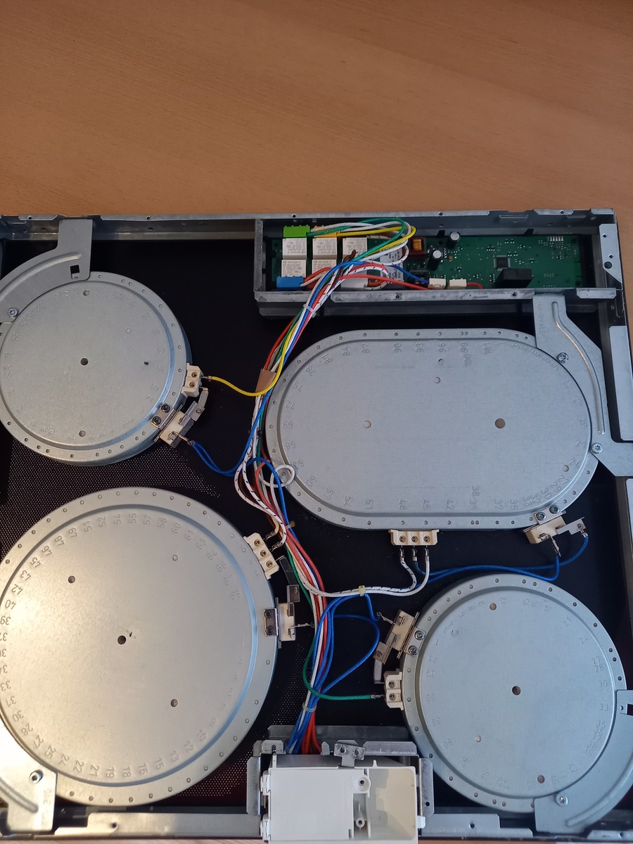

mein Ceranfeld ist vor einer Woche von selbst ausgegangen und konnte
nicht mehr angemacht werden. Einen Tag dannach ging es wieder ganz
normal. Vorgestern ging es wieder aus und seitdem funktioniert es nicht
mehr. Habe es abgenommen und die Verbindungen überprüft, scheint alles
in ordnugn zu sein. Auf der Platine sehe ich auch nichts. Wie kann ich
bei der Fehlersuche weiter vorgehen? Die Platte ist erst 5 Jahre alt.
Danke im Voraus
#6889895
du könntest "zur Sicherheit" alle Heizspiralen durchmessen. Das jedoch
alle 4 Platten gleichzeitig hinüber sind (insbesondere die großen mit
Doppel-Heizkreis) erscheint äußerst unwahrscheinlich.
Dann solltest du mal sorgfältig die Anschlußleitungen zur Wand-Steckdose
prüfen. Insbesondere Schraubklemmen könnten sich mal lockern.
ISt das Herdfeld "autonom", d.h. geht diese direkt zur
Wand-Anschlussdose? Oder gibt es ein Backofen mit Drehknöpfen, welche
die Herdplatten steuern (und demzufolge das Herdfeld am "Backofen-Teil"
angeklemmt wäre) ?

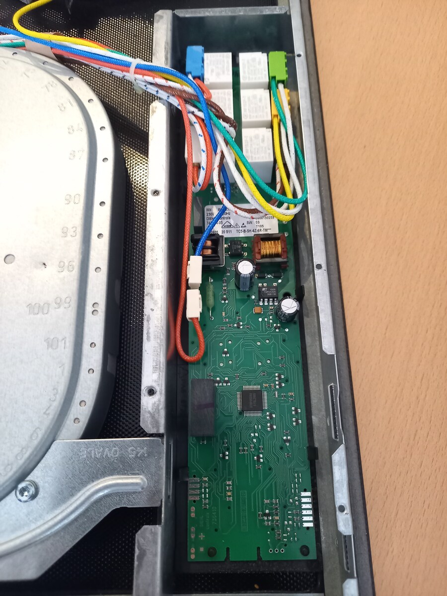

Gast #6889921
> angeklemmt wäre) ?
Mal die Bilder angesehen?
Autonom Elektronisch.
Typischerweise TOP242 defekt.

Gast #6890031
Kann Netzteil sein. Messen, ob die Versorgung bis hinter dem
brückengleichrichter funktioniert. Ist bissel gefährlich, weil nix
netzgetrennt ist und viel Blech drumrum.
(Firma: Funkenflug Industries) #6890245
Die beiden Elkos mal auf Verdacht tauschen. Und Vorsicht, da liegen
Spannungen an, die Dich ganz schnell tödlich umbringen können, also
freischalten und freimessen bevor irgendwas angefasst wird, am besten
von jemandem machen lassen, der sich damit auskennt. Sorry, aber diese
Zeilen müssen leider sein.
Edit: Da muß noch ein Siebelko sein. Evtl. befinden sich auf der anderen
Seite der Platine auch noch Bauteile.
Gast #6890601
+1
Die übliche siebenbeinige Seuche (LNK, TNY, TOP, etc.)
Und die schauen dann oben aus dem Feld heraus? SMD vielleicht, aber
sicher keine dicken Elkos. Achte auf die Einbaupostion.

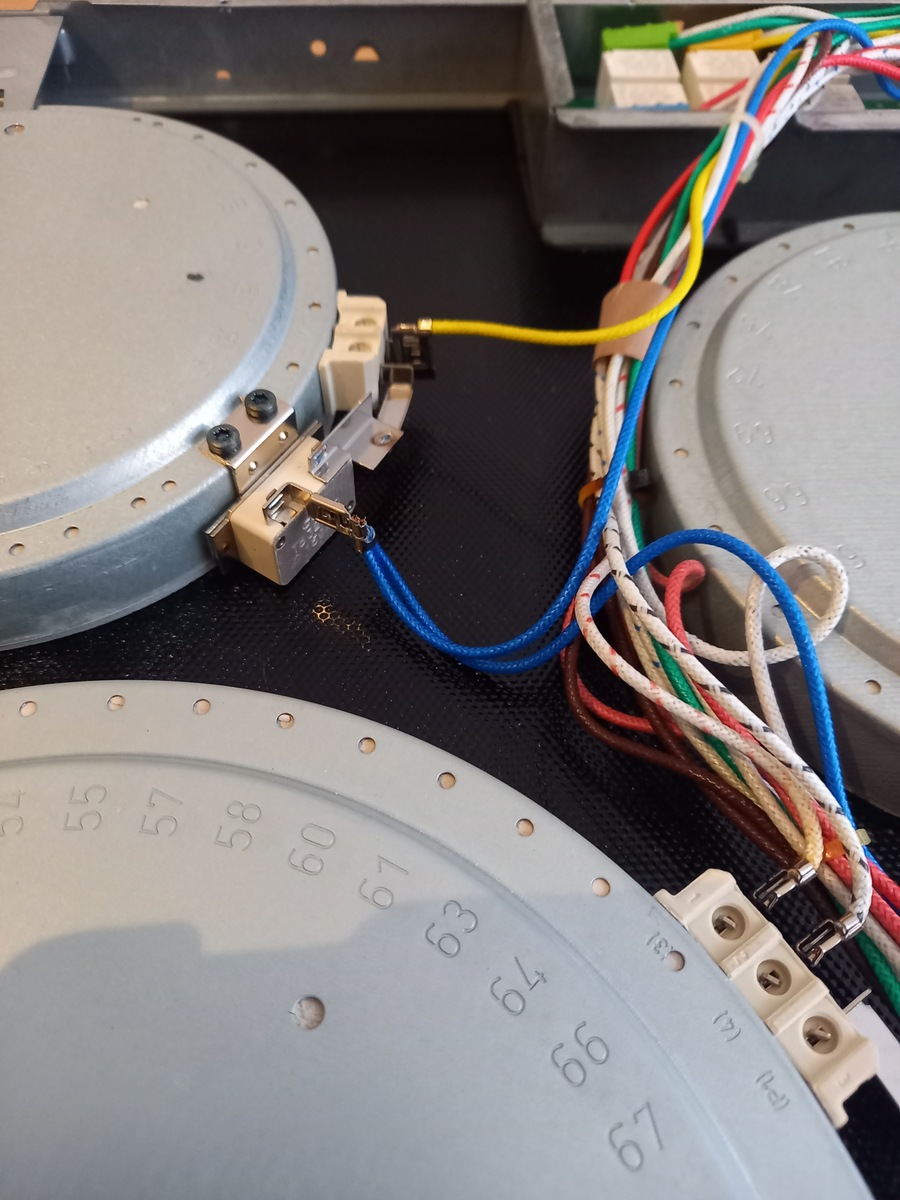

Gast #6890872
Bärbel schrieb:
> Man nur aus Neugierde:
> Was bedeuten die ins Blech der Kochplatten eingeprägten Zahlenreihen?
Das dient wohl nur der schnelleren Erkennbarkeit von Fehlern beim
Punktschweißen. Mann kann so sofort die entsprechenden Elektroden
nachstellen.
#6891119
> nachstellen.
hä? Hast du dir mal so eine Herdplattte persönlich angesehen (nicht nur
auf Foto)? Da wird nix Punkt-geschweißt.
Das ist die "Loch-Nummer" der Platte zum befestigen. Die Platten selber
sind "Standard-Material" und werden in hunderten von verscheidenen
Herdfeldern von zig Herstellern eingebaut.
Manche haben spezifische Halter, welche an spezifischen Punkten
angeschraubt werden wollen.
Gast #6892797
Habe die Verbindungen nochmal überprüft und festgestellt, dass sich eine
schraube am hauptanschluss durchdrehen ließ. Das Kabel an der stelle
ging immer wieder vom kontakt und deshalb ging das ganze aus.
Vielen Dank an alle die mir geholfen haben!
