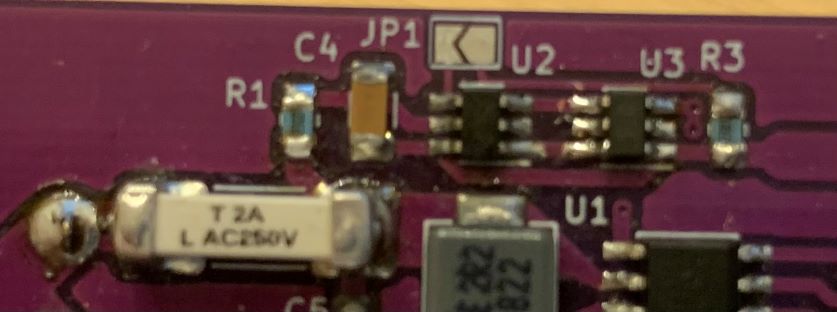

Sorry dass ich noch was anderes zu tun habe, kam noch nicht dazu. Schaltung ist im wesentlichen aus dem Datenblatt übernommen, nur das noch eine Sicherung zwischen Akku plus und VCC gesetzt wurde. Dazu dann ein Doppelmosfet der beschaffbar ist. Die Schaltung bewegt sich im Bereich von µA. Da sollte die Selbstentladung höher sein. Aber jeder wie er mag und meint. Zu Not die Abschaltspannung höher wählen und genug Reserve bei der Auswahl des passenden Types. Dann kannst du die auch drei Jahre in die Schublade legen. Dann zeig doch mal deine Schaltung die sich selbst wieder dran hängt bei Anschluss des Ladegerätes? Schützt sie den auch vor Überspannung und Überstrom? Oder nur die andere Richtung? Klar kann man auch eine kleine MCU oder sonst was nehmen aber will man den Aufwand betreiben?

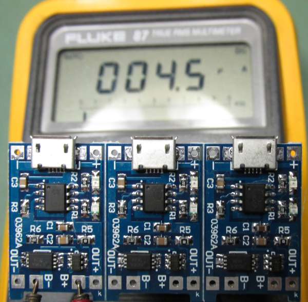

Entladeschütze schrieb: > der Eigenverbrauch der Schaltung > kann beträchtlich höher sein, als der Hersteller in optimistischer Weise > propagiert hat, und so weiter. Das Thema hatten wir vor Jahren in einem anderen Thread, da hatte ich mal den Verbrauch drei typischer China-Module (TP4056 + DW01) gemessen. 4,5*8760 macht 40mAh pro Jahr, das kann man im Regelfall klaglos ertragen.
Hier der Schaltplan von einer Schaltung wo ich diesen Chip nutze, sowie ein Foto des gelayouteten Bereiches (Prototyp, ich weis die Löstellen gehen schöner). Layout geht kleiner, jedoch wollte ich mich nicht zu sehr abmühen beim Bestücken mit der Hand.
