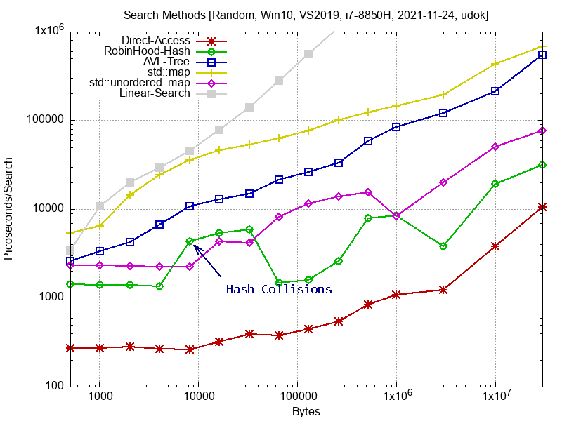

Um mal wieder etwas handfeste Info zum Programmieren zu bringen:
In den angehängten Bildern findet ihr Benchmarks für verschiedene
gängige C/C++ Suchmethoden.
Im Prinzip nichts Neues, aber es sind aktuelle gemessene Daten,
die euch als Entscheidungsgrundlage für eure Programme dienen können.
OS ist Win10, Compiler ist VS2019, System ist ein i7-8850H Laptop
(L1 Cache 32kByte, L2=256k, L3=1.5MByte).
Gesucht werden 32 Byte Strukturen in einem Feld.
Als Suchindex dient ein Integer, damit die Vergleichsfunktion so wenig
Einfluss wie möglich hat.
Das Feld mit den N Strukturen ist immer aufsteigend sortiert.
Die Suchwerte kommen aus einem zweiten Feld mit Integer Werten.
Dieses zweite Feld ist entweder mit Zufallszahlen initialisiert,
oder linear aufsteigend von 1 - N sortiert.
Das erste Bild zeigt die Ergebnisse, wenn das zu suchende Element
zufällig ist, das zweite Bild zeigt die Ergebnisse, wenn die
zu suchenden Elemente der Reihe nach gesucht werden.
Suchmethoden:
Direct-Access:
Hier wird direkt auf table[map[index]] zugegriffen.
Wir liegen hier bei teilweise 250 Pikosekunden :-)
Robin-Hood Hash Map:
Eine selbstgestrickte Hash-Map, die das Robin-Hood Verfahren verwendet.
Als Hash-Funktion kommt CRC32 zum Einsatz.  Da gibt es teilweise
noch Probleme (bei ca. 20000 Bytes) mit Kollisionen, das muss ich mir
noch anschauen.
Eine gute Referenz ist
https://codecapsule.com/2013/11/11/robin-hood-hashing/
AVL-Tree:
Adelson Velskii Landis (AVL) Balanced Binary Tree.
Standardmethode seit 1962 aus Russland.
Erstaunlich viele und komplizierte Spezialfälle,
ich möchte es nicht noch mal ausprogrammieren.
Einstieg: https://de.wikipedia.org/wiki/AVL-Baum
std::map:
Verwendent angeblich einen Red-Black Balanced Binary Tree.
Wenn da jemand mehr Info hat, dann her damit.
std::unordered_map:
C++ Hash Tabelle.
Leider ist mir da auch nichts genaueres bekannt.
Linear-Search:
Ist eine einfach for() Schleife.
Laut
https://dirtyhandscoding.github.io/posts/performance-comparison-linear-search-vs-binary-search.html
soll ja lineare Suche bei weniger als ca. 256 Einträgen schneller sein.
Das habe ich mit dem Code von jender Seite auch nachvollziehen können.
Bei diesen etwas komplexeren Daten hier aber nicht, da muss ich aber
noch mehr testen.
Bei Fragen kann man das gerne diskutieren und auch ausbauen!

Die X-Achse ist die Grösse der durchsuchten Elemente in Bytes
(Anzahl * Grösse).
Da sieht man schön die Cache Effekte.
Binäre Suche kommt hoffentlich noch.

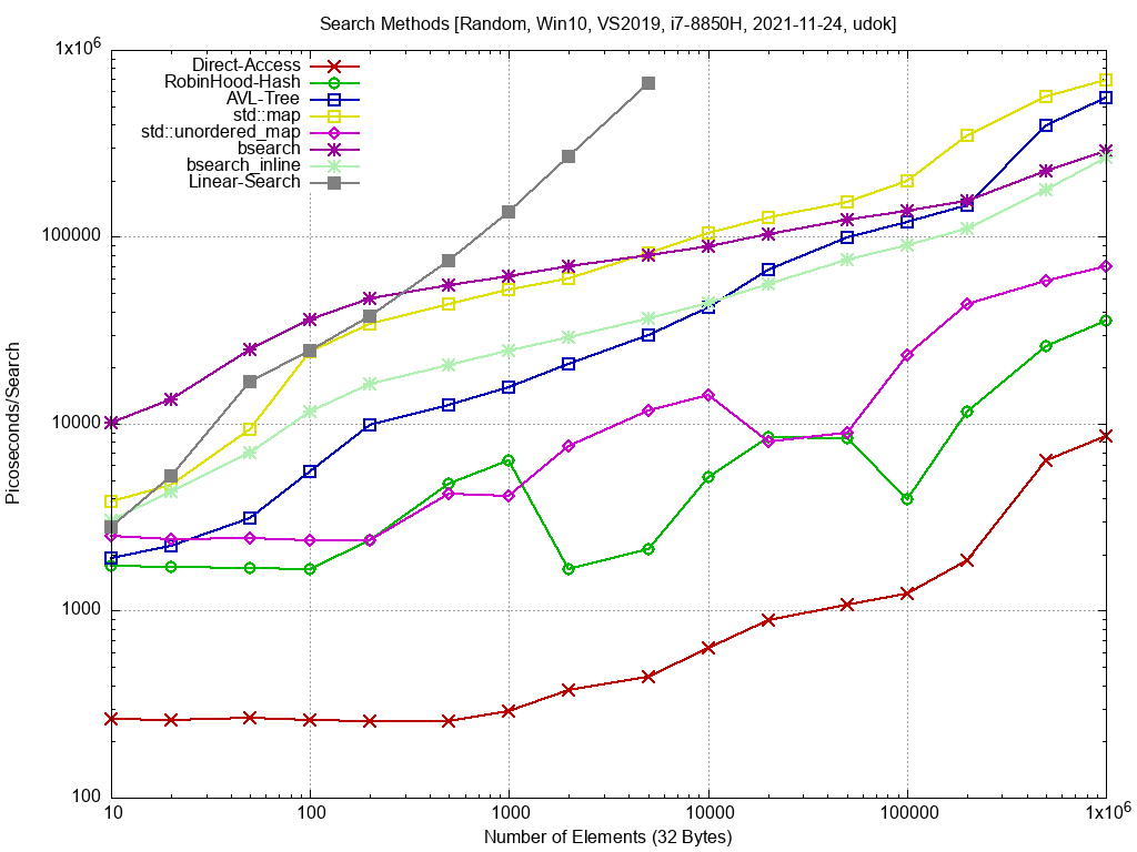

Im Anhang ein Update mit Binärsuche.
Die X Achse ist jetzt mit der Anzahl der Elemente skaliert (32
Bytes/Element).
Einmal mit der libc bsearch Funktion, und dann noch mit
einer inline Version, die aus den Sourcen von BSD 4.3 abgekupfert ist.
Gerade bei der hier sehr einfachen Compare Funktion kann die
libc bsearch nicht mithalten.
Wie macht man in C++ eine binäre Suche, wo man nicht nur gefunden oder
nicht gefunden zurückbekommt, sondern den Index des gefundenen Elements
(bzw. wer hat sich die kranke std::binary_search einfallen lassen...)?
Grüsse,
Udo

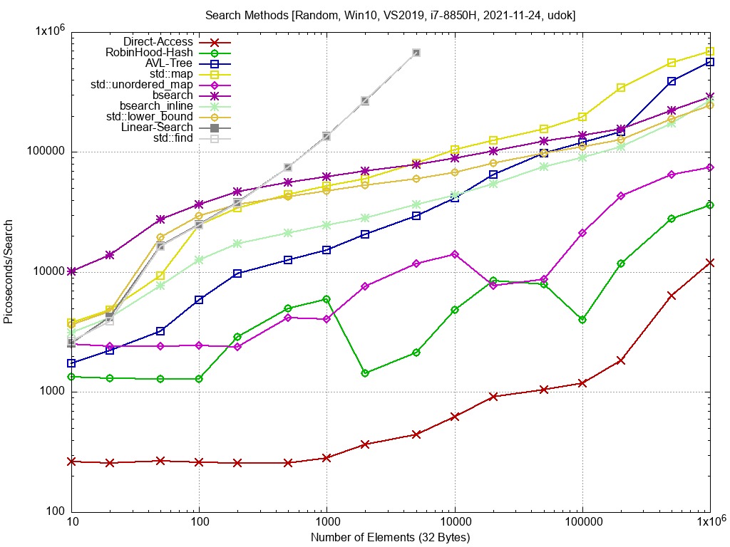

Ist identisch zur linearen Suche (überdeckt sich mit der for()
Schleife).
Bild ist im Anhang.

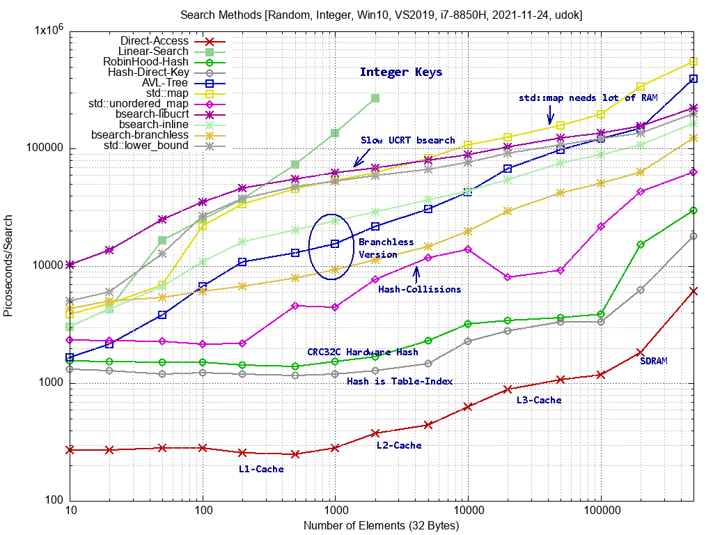

Ich habe noch ein Update des Benchmarks gemacht.
Bilder sind wieder im Anhang.
Das erste Bild zeigt die Suche nach zufälligen Integer Keys.
Hier habe ich einige "branchless" Versionen ausprobiert.
Bei den Branchless Versionen wird ein "if-else" durch
ein "Conditional-move" ersetzt.
Teilweise branchless sind AVL-Baum und bsearch-inline.
bsearch-branchless ist komplett branchless, da wird
die Suche immer erst nach log2(N) Vergleichen terminiert.
Speziell bei den binären Suchmethoden sind die Sprünge recht
zufällig und der CPU-Branchprediktor funktioniert damit nicht.
Die Conditional-Move Befehle haben das Problem nicht, weil
immer derselbe Codepfad ausgeführt wird, und damit die CPU-Pipeline
voll bleibt.
Das bringt einen beachtlichen Geschwindigkeitsvorteil, sofern
die Daten in den L2 Cache passen.  Passen die Daten da nicht
mehr rein, kann das ein Nachteil werden, weil "spekulative RAM-Read"
der CPU auch nicht mehr funktioniert.  Das habe ich hier aber
nicht gesehen.

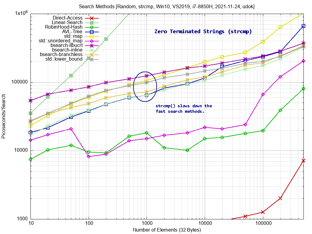

Das zweite Bild zeigt die Suche nach zufälligen Strings.
Da sieht man sehr schön, das in der Praxis die Unterschiede zwischen
den Suchverfahren sehr viel kleiner ausfallen, weil die relativ
langsame strcmp() Funktion die Zeit dominiert.
Einzig die Hash Suchverfahren heben sich positiv heraus, weil die
strcmp()
Funktion da nur ein einziges Mal ausgeführt wird.
