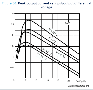

#6890699
> Natürlich sind nicht alle Regler gleich. Aber ein Beispiel schadet
> sicher nicht
Wobei current foldback einigermaßen exotisch ist. Gar nicht exotisch,
sondern Standard ist hingegen eine SOAR-Schutzschaltung, um die SOAR [1]
des Stellelements nicht zu verlassen. Und die hat ungefähr die gleiche
Wirkung: wenn die Spannung über dem Stellelement groß wird (bei einem
Ausgangskurzschluß ist das die gesamte Eingangsspannung) wird der Strom
zusätzlich verringert.
Auch dazu ein Beispiel:
Der allseits beliebte 7805 Spannungsregler hat einen Nenn-Ausgangsstrom
von 1.5A. Die  Strombegrenzung setzt typisch bei 2.2A ein, wird vom
SOAR-Schutz aber bis auf 0.2A bei 35V Eingangsspannung verringert. Das
Datenblatt (https://www.st.com/resource/en/datasheet/l78.pdf) hat dazu
auf Seite 30 das angehängte Diagramm.
[1] https://de.wikipedia.org/wiki/SOAR-Diagramm

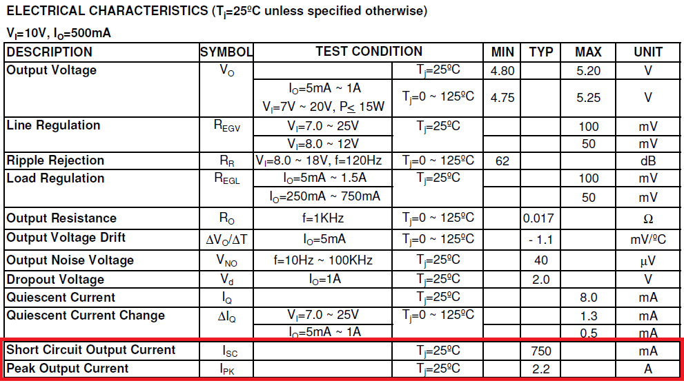

Gast #6890775
Teo D. schrieb:
> 08/15, selbst die ollen LM78xx haben das.
Schon, aber identisch ist das trotzdem nicht.
Der MCP1755 macht das unabhängig von der Temperatur, was in der Praxis
heißt, wenn man den Kurzgeschlossen laufen lässt, wird er nicht mal
(besonders) warm.
Ein macht 78xx das abhängig von der Temperatur. Der 78xx brutzelt bei
einem Kurzschluss daher mit 150° vor sich hin.
Beides ist ein Stromfoldback. Ob der Unterschied relevant ist, hängt
davon ab was man damit vorhat.
Das ist ja das Schöne an der Elektronik, man muss die Datenblätter genau
lesen :-)
Gast #6890799
Teo D. schrieb:
> H. H. schrieb:
>> Da gibts auch genug.
Nö, die ollen Kamellen haben das nicht, oder zumindest nicht wirklich.
#6890816
Teo D. schrieb:
> H. H. schrieb:
Nein, die haben das nicht. Was die haben ist ein SOA-Schutz. Der
Unterschied zwischen SOA und foldback ist, daß SOA von der Spannung
über dem Regelelement (vulgo: Transistor) ausgeht. Foldback hingegen
schaut auf die Ausgangsspannung. Wenn die geringer ist als der Sollwert
oder im Extremfall 0, dann schlägt der Schutz zu. Das heißt auch, daß
foldback immer ein Kippverhalten zeigt.
Den Übertemperaturschutz hat der 78xx noch zusätzlich. 35V×0.2A macht
7W. Das würde ohne Kühlung auch im TO-3 zu mehr als 150°C führen.
