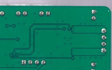

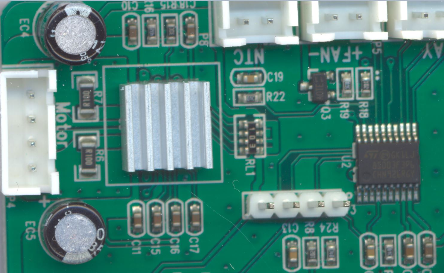

Vorweg: Kühlkörper abnehmen und drunter schauen geht aktuell nicht, da
kein Kleber zum zusammenzubauen vorhanden.
Eigentliches Thema: Was für ein Stepper Driver könnte das sein?
- traces gehen vermutlich zu pin 1-3 des STM8S0003 was UART wäre.
- dem Layout nach dürfte das QFN sein
- läuft auf 12V
- NEMA14 Motor
Hatte schon an TMC wie den 2209 gedacht, jedoch sprechen 12V und Layout
gegen den als Möglichkeit.

Du könntest von der Seite gucken, wieviel Pins der Baustein besitzt, an
welchen Pins die Motorwirkungen hängen, wo die Versorgung ran geht usw.

Das verstehe ich nicht. Der TMC2209 würde doch sehr gut passen. Aber du
hast natürlich das Original vor dir liegen und siehst evtl. mehr als ich
auf deinen Bildern.
Der A4988 würde IMHO ebenfalls passen. Dessen Pinout ist dem den TMC2209
ja auch sehr ähnlich.

Der macht auf den ersten Blick sehr viel Sinn, da die in einigen anderen
Produkten von denen stecken und überteuert genug ist das Teil für den.
Auch dieses Layout mit den Kondensatoren auf beiden Seiten passt zu TMC
Empfehlung. Das ruckartige (falsch konfiguriert?) und Lautstärke (12V
Problem?) lässt mich zweifeln.
Auch das Layout passt nicht wirklich zum TMC2209:
Die Verbindung vom µC kommt auf der Seite von pin 15-21 an. Pin 13 und
14 wären jedoch PDN. UART pin am µC für STEP DIR? Ergibt wenig Sinn.
https://www.trinamic.com/fileadmin/assets/Products/ICs_Documents/TMC2209_Datasheet_V103.pdf
Seite 89: reference
Seite 9: pinout
Der A4988 sieht passend aus. Hatte den ausgeschlossen ohne ihn
anzuschauen, da der Steinzeit ist. Max. 1/16 microstepping (und keine
sonstigen Features somit das Ruckeln) und laut passt auch zu dem.
Damit dürfte das geklärt sein. Mal sehen ob ich ein komplett neues board
design oder 24V und ein StepStick mit einem TMC reinbau.
