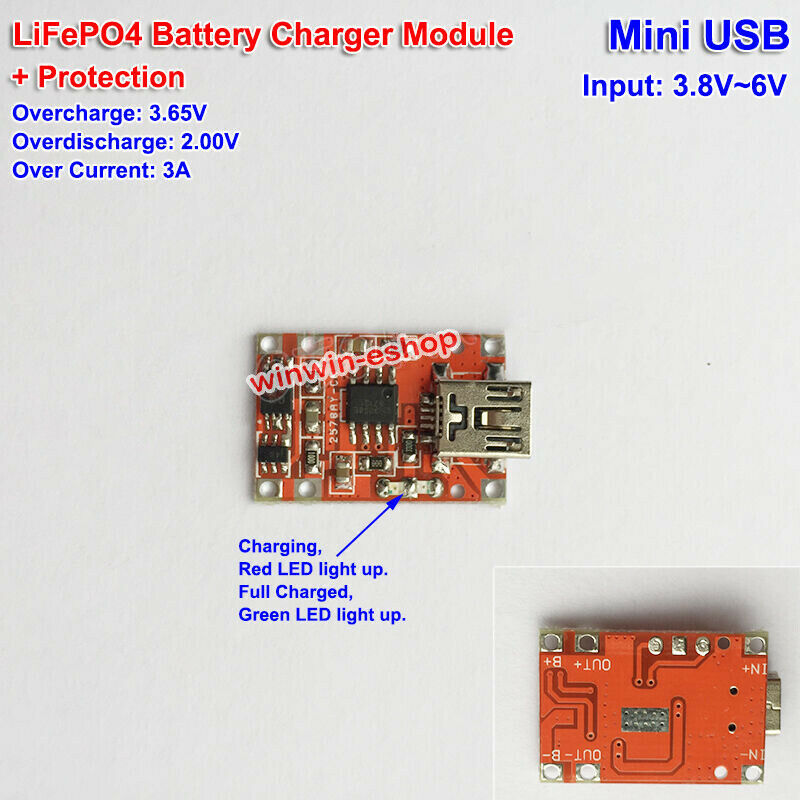

Mein Vorhaben ist wie folgt: Ich würde gerne meinen ESP32 über externe
LiFePO4 Akkus mit 3.2V betreiben. Dabei soll gleichzeitig die Funktion
gegeben werden, die LiFePO4 parallel zu laden.
Der ESP32 ist generell immer im Deep Sleep, außer die Powerbank wird
aktuell geladen. Der ESP32 sollte min 2 Wochen im Deep Sleep verharren
können.
Analog wäre es also vergleichbar, den ESP mit einer Powerbank zu
betreiben, die gleichzeitig zum Laden eingesteckt werden kann, falls der
Akku leer werden sollte. Das Ganze eben nur effizienter, da idR. ja die
Powerbank von 3.7V auf 5V regelt und anschließend der ESP wieder auf
3.3V. Zudem haben Powerbanks noch die Eigenschaft sich abzuschalten,
wenn der ESP im Deep Sleep ist.
Meine Idee ist es, zwei IFR26650 3,2V-3,3V 3000mAh LiFePO4 Akkus
(parallel) an ein Lademodul zu binden, welches gleichzeitig Kontakte für
den ESP anbieten. Leider habe ich kein wirklich seriöses Modul mit
Datenblatt gefunden, sondern nur das als Bild beigefügte. Ich vermute es
verhält sich gleich wie das TP4056 Lademodul.
Details zu 3000mAh LiFePO4 Akku:
Kapazität laut Hersteller  3000mAh
Min. Kapazität  2950mAh
Nennspannung  3,2V - 3,3V
Entladeschlussspannung  2,0V
kontinuierliche Entladung max.  3C 8,8A
Ladestrom  0,xx - 2,95A
Ladeschlussspannung  3,65V
Integrierter Schutz  nicht vorhanden
Pluspol  flach (Flat Top)
Chemie  LiFePo
Durchmesser  26,10 mm ± 0,15 mm
Höhe  66,00 mm ± 0,20 mm
Gewicht  86 g
Ladeverfahren  CC-CV
Details zum Lademodul:
Input voltage: 3.8-6V (recommended voltage 5V)
Charge cutoff voltage: 3.55V ± 0.05V
Maximum output current: 1000mA
Battery overcharge protection voltage: 3.65V
Battery over charge voltage: 3.4V
Battery over discharge protection voltage: 2.0V
Battery over discharge voltage: 2.5V
Battery over-current protection current: 3A
Board size: about 2.5*1.65CM
> 3.3V.
Du kannst den ESP direkt an den Akku hängen. Laut Spezifikation verträgt
er bis zu 3,6 Volt. Manche Leute haben ESP8266 angeblich erfolgreich mit
5V betrieben (kann ich kaum glauben), insofern wäre ich bei den paar
Millivolt mehr jetzt einfach mal mutig und würde es ausprobieren.

ESP8266/ESP32 direkt an einer Zelle LiFePO4 läuft hier schon länger
problemlos. Allerdings lade ich die extern.
Wenn ich das mit Akku betriebe ist eben keine Steckdose in Reichweite,
sonst könnte ich ja die nutzen. Wenn ich den Kram zum Laden umhertragen
muß lkann ich auch gleich Akku tauschen, geht schneller.
Lademodule mit CN3058 liegen zwar hier, aber nicht genutzt.
Ladeschlußspannung ist 3,6V, Probleme sehe ich da eigentlich keine. Die
sollten auch damit klarkommen wenn gleichzeitig Last am Akku hängt.
Es gibt inzwischen auch Module mit dem TP5000, die sind umschaltbar
3,6V/4,2V.
Leider sind CN3058 Module wohl nicht beschaffbar und die TP5000 Module
entweder aus China (Lieferzeit) oder ziemlich teuer.
