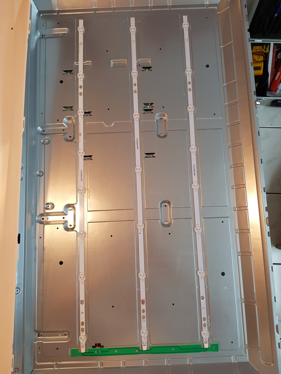

Hallo! Ich habe hier einen Telefunken D40F286B4CW mit defekten Backlight LED. Weiß jemand wo ich Ersatz her bekomme? In einschlägigen Ersatzteilshops oder eBay habe ich nichts konkretes gefunden. Oder weiß jemand vielleicht ob andere Backlight LED passen?
Tim G. schrieb: > mit defekten Backlight LED sind denn wirklich LED defekt? Die Ansteuerung der LED ist ok? Tim G. schrieb: > ob andere Backlight LED passen? welche anderen hast du denn gefunden? Mach doch mal ein Foto von den LED Streifen. Vielleicht kann man den Typ der LED identifizieren.

Telefunken? Ist wahrscheinlich Beko, hatte auch schon eine Glotze mit defekter LED im Streifen, hab weil es schnell gehen sollte ne 4,7V Z Diode drüber gelötet.. Pille

Passen die nicht? https://www.ebay.de/itm/403180289159

Von diesen universellen lassen sich je 2 aneinanderreihen und Enden passend kürzen. Die Zuleitungen idealerweise nach außen legen.
Ich bau den morgen erst mal komplett auseinander.. dann sehen wir weiter.
Tim G. schrieb: > Ich bau den morgen erst mal komplett auseinander.. dann sehen wir > weiter. ist denn sicher, das es an den LED liegt, un nicht an der Spannungs/Stromversorgung selbiger?

Wegstaben V. schrieb: > ist denn sicher, das es an den LED liegt Naja das ist der häufigste Fall. Meist stirbt eine, die vom Netzteil oder Prozessor auf der Unterseite des Blechs am meisten vorgeheizt wird. Bis jetzt hats immer gereicht, die durchgebrannte durch einen Zinnklecks zu ersetzen. Macht zwar eine Stelle dunkler, aber durch die Diffusoren nur sehr wenig.
So..zerlegt.. Eine Diode ist hin. Mittlere Bahn, dritte von der Platine aus. Kann mir auf die schnelle jemand sagen was da passt, möglichst nicht aus China(dauert ewig)? Helge schrieb: > Wegstaben V. schrieb: >> ist denn sicher, das es an den LED liegt > > Naja das ist der häufigste Fall. Meist stirbt eine, die vom Netzteil > oder Prozessor auf der Unterseite des Blechs am meisten vorgeheizt wird. > Bis jetzt hats immer gereicht, die durchgebrannte durch einen Zinnklecks > zu ersetzen. Macht zwar eine Stelle dunkler, aber durch die Diffusoren > nur sehr wenig.
Sind VESTEL Streifen, gibts bei ASWO Nr.23490172
Martin B. schrieb: > Sind VESTEL Streifen, gibts bei ASWO Nr.23490172 ASWO ist aber nur für Fachhändler..
Wird dir aber sicher der Fernsehtechniker ums Eck bestellen können.
Fang nicht erst an einzelne LED zu tauschen. Du siehst das Dilemma erst wenn der TV wieder zusammengebaut ist und das Bild ist sch.... Nimm bitte nur einen kompletten Satz LED.
