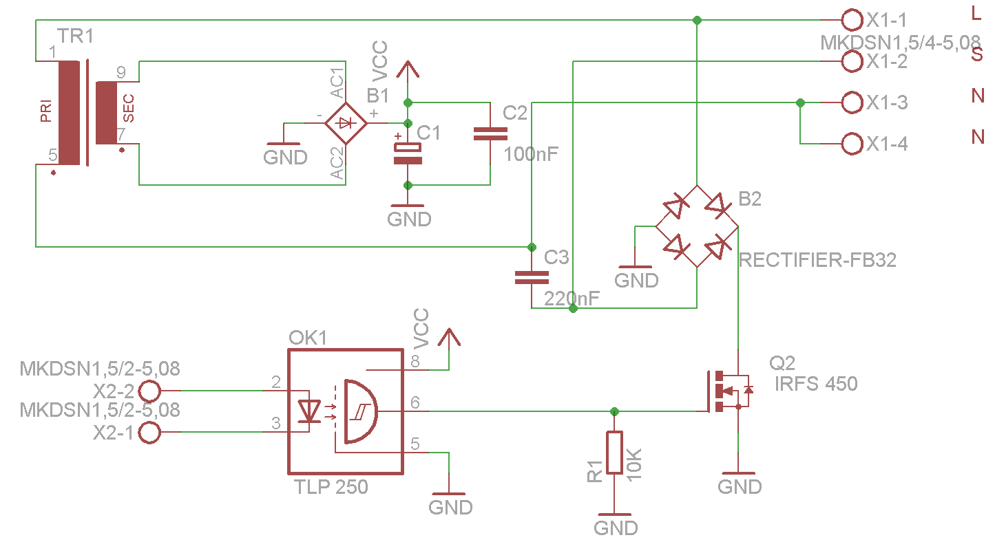

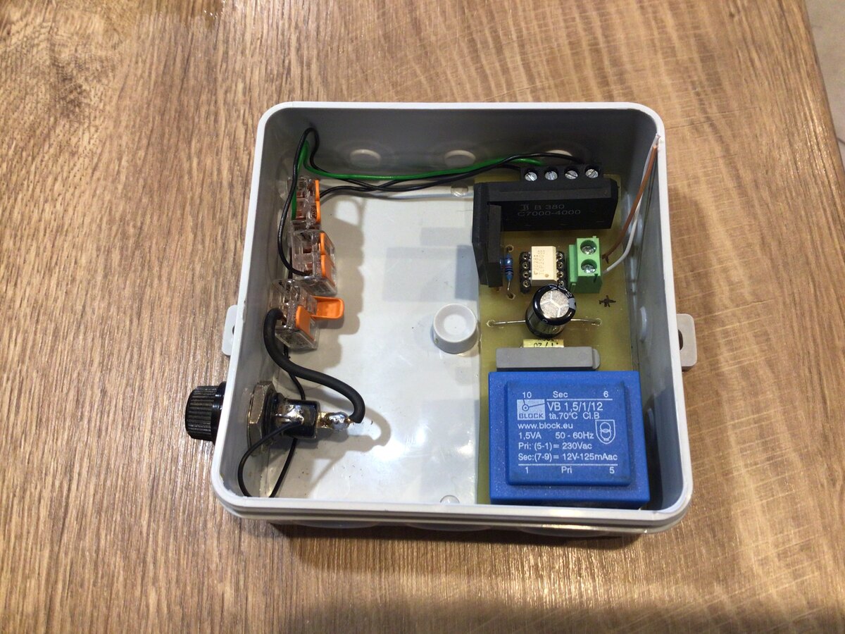

von Carsten-Peter C. (carsten-p)
Hallo, versuch ich auch gerade zu bauen. Scheint ganz gut zu klappen.
Ich habe allerdings nur eine kleine Last angeschlossen. Vielleicht hilft
Dir das ja weiter.
Gruß Carsten

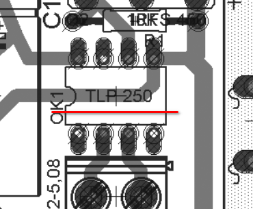

von Εrnst B. (ernst)
Als kleiner Verbesserungsvorschlag für v2.0 oder Nachbauer:
Die Leiterbahn unter dem Optokoppler macht dir den Isolationsabstand
kaputt, und wenn du den FET näher an den Platinenrand schiebst, kriegt
man leichter einen Kühlkörper dran.
Hallo LeFish, teste das doch einfach mal mit Deinem Mosfet. Bau ne
kleine Schaltung auf Lochraster oder „fliegend“ auf. Betreibe das mit
einer ohmschen Last wie z.B. ein Heizlüfter o.ä. plus Glühbirne. Dann
siehst Du, was Du an Kühlung brauchst und ob das Licht flackert.
Ausprobiert habe ich einen IRG4BC30 und einen IRFS450 (500V). Mit einem
Optokoppler hast Du eine saubere Trennung und einen guten Pegelwandler.
Bedenke, das ein 12V Trafo bei so wenig Last über die 20V Gatespannung
kommen kann. Da reichen sicherlich 9V AC  aus. Du kannst verschiedene
PWM- Frequenzen ausprobieren.
Gruß Carsten
von Dieter (Gast)
> Vielleicht hilft Dir das ja weiter.
Das isr schon mal ein Anfang. Es fehlen allerdings noch ein paar
Schutzbeschaltungen. Diese gehoeren in den Leistungspfad vor dem
Diodengleichrichter.
Sicherung oder/und Opferwiderstaende.
Kleine Drossel.
Varistor.
Warum?
Sollte mal die Drain Source Strecke durchlegieren, knallt es sonst
heftig.  Ggf. zerreisst es noch den Optokoppler und Netzstrom kommt
ueber verkohltes Plastik auf die Steuerseite.
> Kleine Drossel.
> Varistor.
Hallo, die Sicherung ist auf dem Bild zu sehen. Sie ist von außen
zugänglich. Eine Drossel würde ich nicht nehmen, um Spannungsspitzen zu
verhindern. Wenn, dann schon eher die Kombi aus C,L,C. Den Optokoppler
würde ich auch nicht schützen, weil das zu Lasten der Flankensteilheit
und somit zu mehr Wärme führt. Du musst selbst wissen, was Du möchtest.
Gruß Carsten
von Dieter (Gast)
Darum auch vor dem Gleichrichter. Wenn L u N beliebig vertauscht sein
koennen, dann teile man die Schutzbeschaltung auf beide Zuleiter auf und
kann das auf eine weitere Platine packen.
