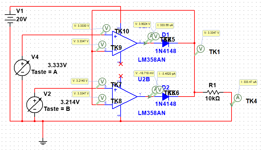

von Nico N. (niket02)
Hallo Markus,
ich habe mir in der zwischenzeit hier mal einen Account erstellt.
Die selbe Idee hatte ich auch schon nur dann würde ich 12x12 OP´s
brauchen um das zu realisieren und auf 144 OP´s habe ich nicht gerade
lust die alle zu löten.
Auch wenn ich mir eine Platine ätzen lasse gestalltet es sich schwierig
144 Op´s "platzsparend" darauf zu bringen.
Meine Idee wäre folgende aber ich weiß nicht ob das funktioniert:
Zelle 1 wird mit Zelle 2 verglichen
Zelle 2 wird mit Zelle 3 verglichen
Immer die höchste Zelle kommt einen Schritt weiter
Anschließend werden dann immer zwei der höchsten Zellen verglichen.
Und das macht man solange bis nur noch eine Zelle über ist.
Selbes gilt für die niedrigste.

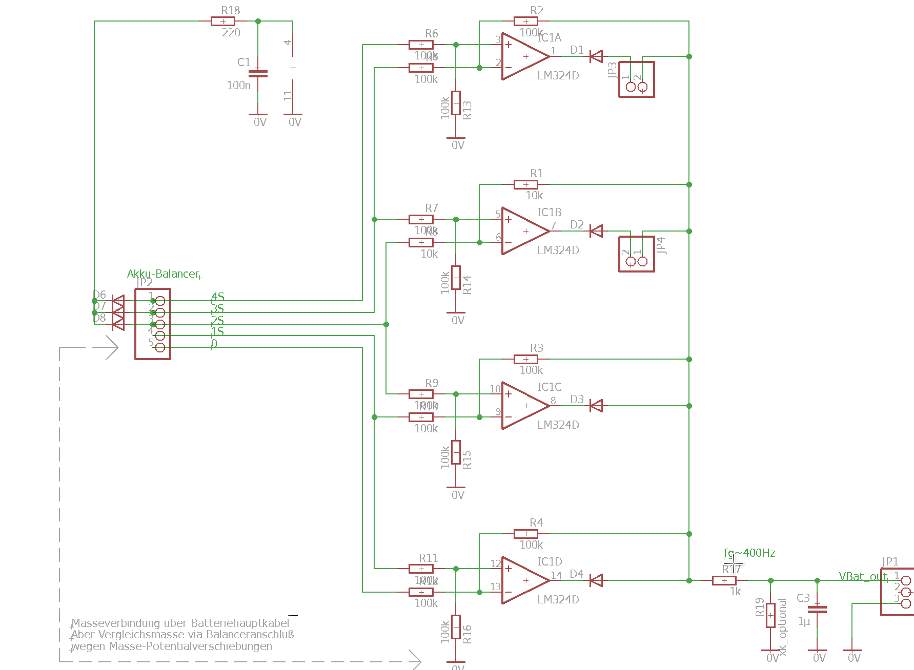

von Jens G. (jensig)
Eigentlich muß man das doch nur so  machen wie im Anhang (für 4S).
Die zwei Jumper-Stecker kann man sich wegdenken (also gebrückt), wenn es
für 4S sein soll.
Die Dioden, die die vier Komparatoren ausgangsseitig voneinander
entkoppeln sollen, ersetzt man einfach durch LEDs, womit eigentlich nur
die LEDs für die "niedrigste Zelle" leuchten sollte. Ein Pullup-R (4,7k
10k oder so) rechts an der Sammelschiene sollte noch gegen + geschaltet
werden.
Für die "höchste Zelle" das ganze nochmal, nur muß man die LEDs umpolen,
und PullUp gegen Masse statt +.
Die Schaltung ist aber noch nicht getestet, auch für den eigentlichen
Zweck noch nicht, sollte aber so funktionieren.

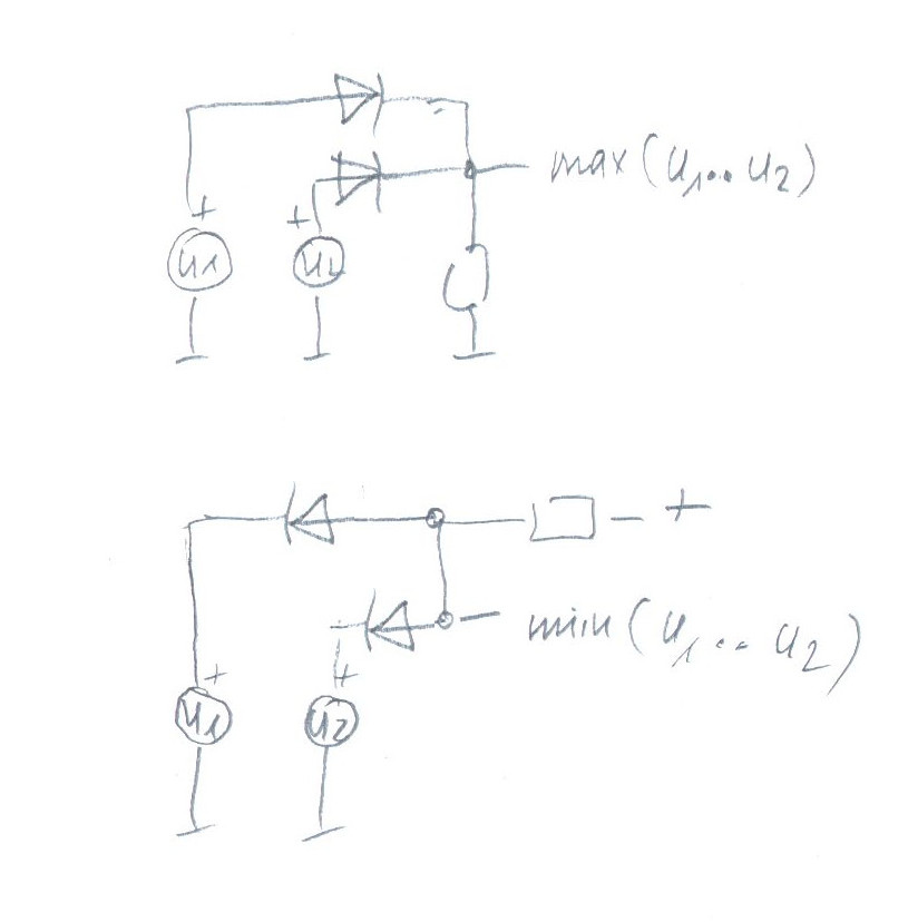

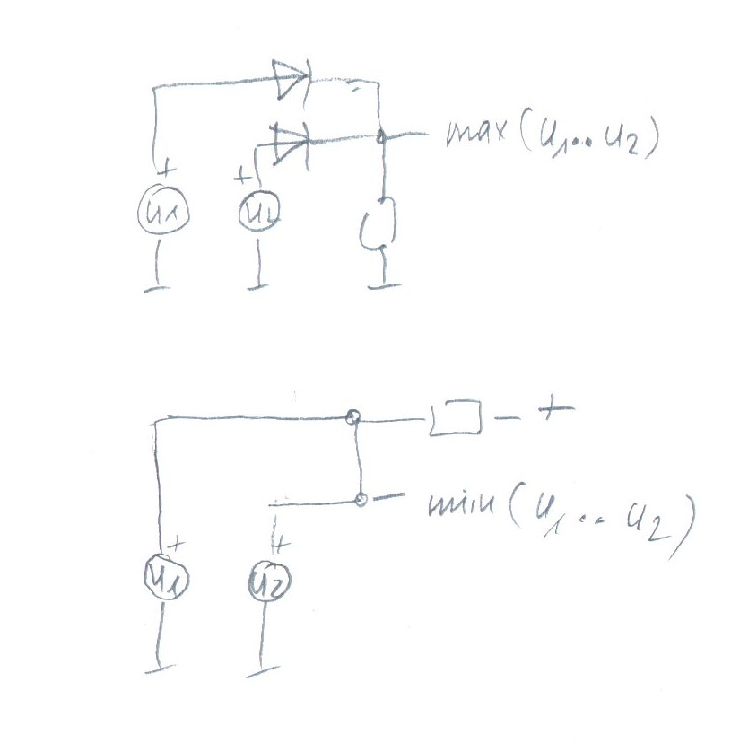

von Hannes (Gast)
Nico schrieb:
> Meine Frage:
> Kennt jemand eine Möglichkeit um mehrere Spannungen (hier 12) zu
> Vergleichen und die höchste und niedrigste Spannung auszugeben.
Die höchste Spannung Umax findest Du, indem du alle 12 Spannungen per
Diode zusammenführst (und z.B. 0,6V 'offset' drauf addierst). 12
Komparatoren vergleichen die Akkuspannungen mit Umax und schalten die
rote LED ...
Es werden mitunter 2 oder 3 rote LEDs aufleuchten, aber das liegt (bei
gut gepflegten Akkus) in der Natur der Sache.
Für die grüne LED gehts genau gleich, blos andersrum.
(Dieser hint muss eigentlich reichen ...)
Wenn du die Schaltung schlau auslegst, testet sie mit den gleichen 12
Komparatoren im Abstand von z.B. 1 sec auf die größte und kleinste
Spannung.
Hannes schrieb:
> Nico schrieb:
>> Meine Frage:
> rote LED ...
Ja das mit der höchsten Spannung habe ich schon so gelöst. Das "Offset"
das durch die Drop-Voltage der Diode entsteht gleiche ich mit einem
Nicht-Invertierenden Verstärker mit einstellbarer Verstärkung aus.
Ja das ist mir bewust das ist aber eigentlich kein Problem.
Ich sag mal Jein. Das das ganze irgentwie "invertierend" funktionieren
muss geb ich dir recht jedoch hab ich da gerade eine Richtige
Denk-Blockade oder ich denke schon wieder zu kompliziert
> Spannung.
Ja das wäre kein Problem. Es wäre jedoch auch kein Problem statt 12
Komperatoren 24 zu verbauen. Je nachdem was Preis-Effektiver ist ;-)

Ich weiß das es keine "Zauberkomponenten" gibt.
Ich habe mal meine Lösung angehängt wie ich zumindest die höchste
Spannung finden kann. Hierbei wird der Dioden-Drop automatisch
ausgeglichen und dann können Abweichungen der Drop-Spannungen zw. den
verschiedenen Dioden vernachlässigt werden(In der Simulation verwende
ich einen LM358 diesen werde ich jedoch nicht auf meiner Platine
verwenden).
Wie ich weiter oben schon beschrieben habe, habe ich leider momentan
eine kleine Denk-Blockade und stell mich momentan wahrscheindlich zu
dumm an um das selbe für die niedrigste Spannung zu erstellen.
Das sind aber Einzelzellen, und keine seriell verbundene Zellen, wie Du
im Ausgangs-Post angegeben hast ...

Ja das stimmt. Jedoch finde ich mit deiner Schaltung doch nur die
höchste Spannung? Oder bin ich da falsch dran?

Deine erste Schaltung verstehe ich ja noch da du hier über Dioden halt
die Spannungen zusammenschließt. Hierbei muss man halt den Dioden-Drop
berücksichtigen.
-->Geht man davon aus das jede Diode den gleichen Drop hat kann man
einfach 0,6V hinzuaddieren.
In der Praxis ist es jedoch so das jede Diode eine Forward-Voltage in
einem Bereich min-max hat. Man rechnet jedoch immer mit dem Typischen
Wert. Im Worst-Case hätte man aber dann eine Diode mit der
"min"-Forward-Voltage und eine mit der "max"-Forward-Voltage. Und das
verfälscht das ganze dann immens.
-->Meiner Schaltung ist es egal wieviel Drop-Voltage vorhanden ist und
es wird immer die individuelle Forward-Voltage angepasst.
Deine zweite schaltung verstehe ich nicht ganz. Hier würdest du ja die
zwei Spannungen U1 und U2 am + Eingang direkt Verbinden. Dies führt aber
dazu das bei unterschiedlichen Spannungen U1 und U2 ein immenser
Stromfluss zustande kommen würde (Da I=U/R und R hier im µOhm bereich
liegen dürfte)
Zudem Verstehe ich nicht ganz welches + das in der zweiten Schaltung
sein soll? Ist das die maximale Zellspannung? Oder die Gesamt-Spannung
des Packs? oder eine weitere Zellspannung?

von Hannes (Gast)
Sorry - mein Fehler. Korrektur anbei
(+) ist die Betreibsspannung deiner Schaltung. Die darf natürlich nicht
kleiner als die maximale Batteriespannung sein.
Nico N. schrieb:
> Jens G. schrieb:
>> Nico N. schrieb:
>>> Du meinst pro Zellen-Paar oder?
>> Du brauchst pro Zelle einen Komparator fürs Spannungsmappen auf Masse,
>> und dann einen für die Vergleicherschaltung.
>> Meine Schaltung macht beides mit einem Komparator.
Liest Du eigentlich auch, was ich dazu geschrieben hatte? Dann sollte
sich doch die Frage erübrigen.
Ja klar, so, wie die Schaltung gemalt ist, zeigt sie die Spannung der
niedrigsten Zelle an (nicht höchsten Zelle - am gemeinsamen Ausgang).
Aber damit auch kenntlich wird, welche Zelle das ist, habe ich ja
diverse Hinweise dazu geschrieben ...
