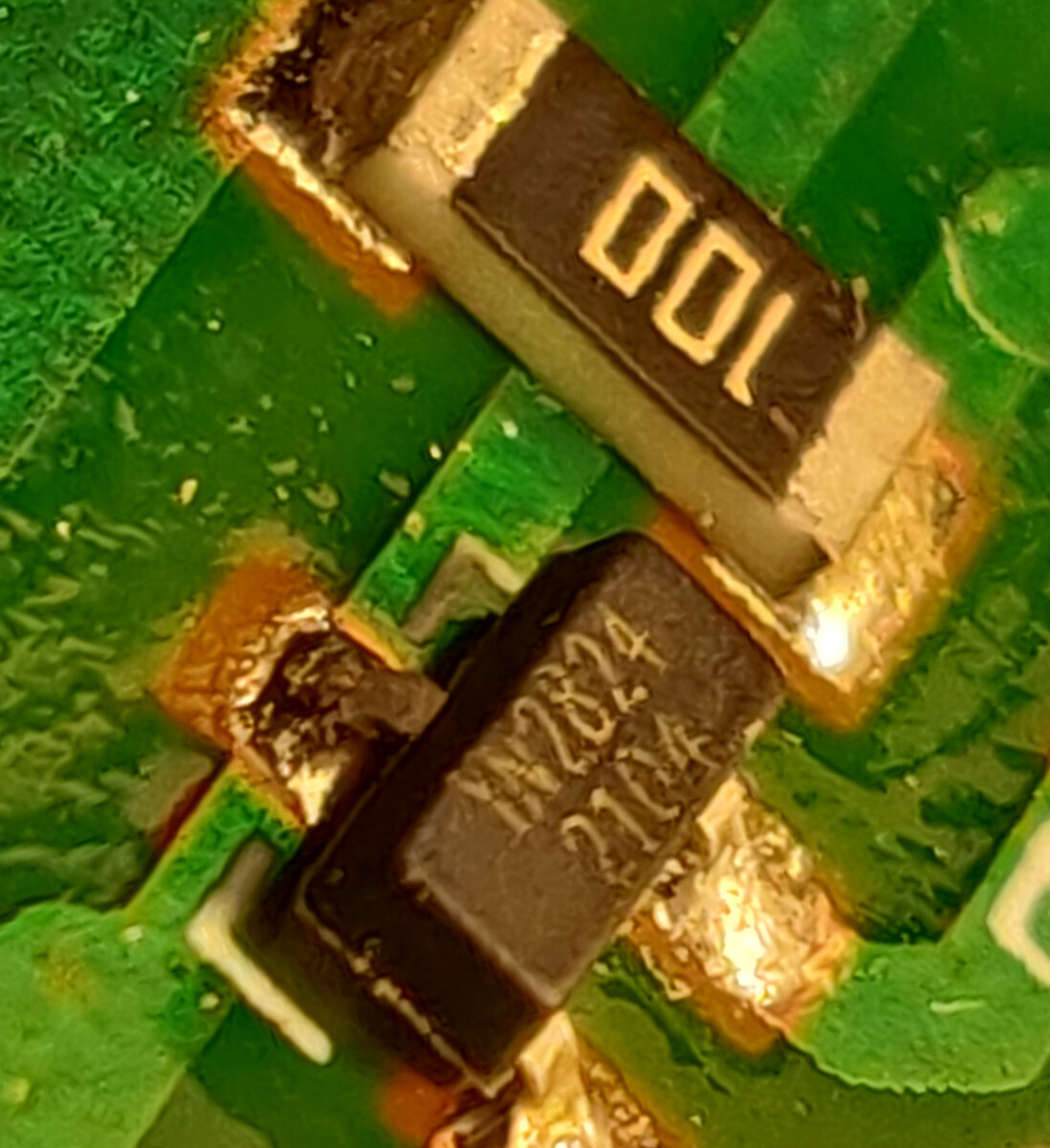

ich habe heute zwei Lichterketten mir Batteriebox zerlegt, um sie per
Netzteil/Zeitschaltung zu bestromen. Dabei fiel mir die minimale
2-Bauteil-Schaltung in der Box auf, die Blinken und dauer-an ermöglicht.
Vom Schaltplan her ist + immer mit den LEDs verbunden. - läuft über den
10 Ohm SMD Widerstand zum Schalter und dann je nach Schalterstellung
direkt zu den LEDs oder über das Bauteil. Der 2. Pin des Bauteils ist
mit + verbunden. Unten kommt - mit einer Blinkfrequenz von ~2 Hz an.
Leider kann ich die Kennung nicht 100% sicher erkennen und habe mit
verschiedenen Varianten auch kein passende Datenblatt finden können.
Weiß jemand, was das ist?
Vielen Dank,
Michael.
PS: Ich habe beide Lichterketten zusammen geschaltet. Im Ergebnis habe
ich eine 10m lange Kette mit 2.8V und sichtbarem Helligkeitsabfall bis
zum Ende. Gibt's eine einfache Möglichkeit, diese zu "beheben" (z.B.
eine Schaltung, die ich zwischen die beiden Ketten bei 5m klemme)?

Michael B. schrieb:
> YN2824 battery box special IC chip 2824 3W flashlight special driver IC
> SOT23 lightning IC
> https://www.yoycart.com/Product/547704527193/
> =HR2824
Danke! Krass, wie findet man sowas. YN2824 hatte ich auch schon
versucht, aber Google haut nur Müll dazu raus.
Edit:
上电慢闪2HZ -> Langsames Blinken 2 Hz nach dem Einschalten
Edit 2:
D.h. das blinkert mit ~3V und 1A bei 2 Hz - mal sehen, ob mir dafür eine
Anwendung einfällt. Mindestens ein Sockel für Sohnemann's zukünftiges
Breadboard.
