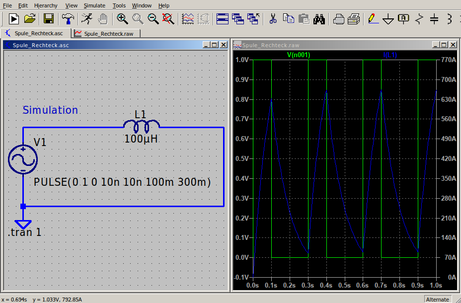

Die rechteckförmig Stromanregung möchte ich sehen.
Wenn man dagegen an die Spule eine rechteckförmige Spannung anlegt,
erhält man sowas  wie einen dreieckförmigen Stromverlauf.
Der ohmsche Widerstand der Spule und der Innenwiderstand der
Signalquelle müssen für reale Betrachtungen noch berücksichtigt werden.
#6892521
Muss nicht sein.
Die Spule könnte bifilar gewickelt sein und hat dann kaum Induktivität,
dafür aber Kapazität.
Der Autor der Aufgabe wollte vermutlich sowieso "Stromspannung"
schreiben, hat aber wohl gehört, dass das nicht gut ankommt.
