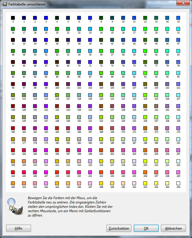

von Peter B. (funkheld)
Wenn ich die direkt bei GIMP einlade und bemale wird sie richtig
abgespeichert.
Wenn ich diese als neue Vorlage einlade zum bemalen und exportieren
möchte erscheint diese dort als png oben in der Zeile. Finde keine
BMP-Einstellung.
Gruss
Hier ist auch meine Farbtabelle.
Weis auch nicht wo die bei GIMP hin kommt.

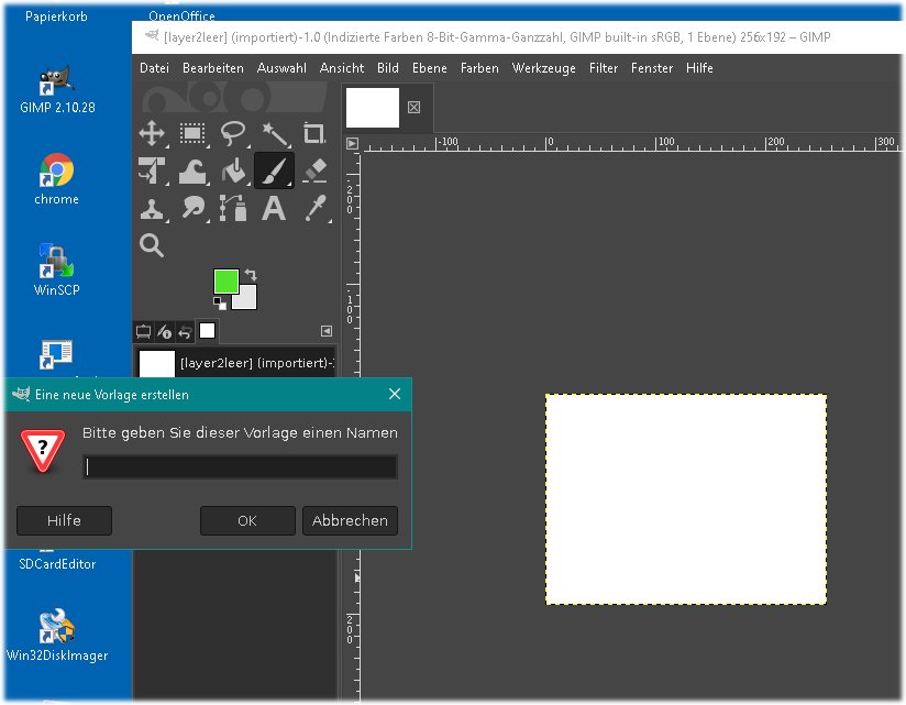

von Erwin D. (Gast)
Peter B. schrieb:
> Finde keine BMP-Einstellung.
Beim Exportieren
"nach Dateityp" öffnen und dann ziemlich weit unten "Windows-BMP-Bild"

von c-hater (Gast)
Peter B. schrieb:
> Hier ist die von Irfan.
> Hat eine Größe von 50230 Byte
Die Größe hangt natürlich im Wesentlichen von der Größe des Bilds ab,
egal, was es enthält.
Fakt ist: das ist eine gültiges 8-Bit-indexed *.bmp und es enthält eine
Farbtabelle. Nämlich die (siehe Anhang1). Du hast also mit IrfanView
erstmal alles richtig gemacht.
Und wenn ich das mit Gimp öffne und irgendwas male und danach das
Ergebnis als *.bmp exportiere, kriege ich auch wieder ein passendes
Ergebnis (d.h.: unveränderte Farbtabelle, Bild mit gemaltem Inhalt). Man
muss halt nur vor dem Export die Layer zusammenfügen.
Wenn man begriffen hat, wie fortgeschrittene Zeichentools funktionieren,
sollte das sonnenklar sein. Spezieller Tip für dich: ist bei Paint.net
im Prinzip exakt genauso!
Danke für die Info.
Soweit funktioniert es.
Jetzt habe ich die layer2leer.bmp geladen und als Vorlage layer2
abgespeichert.
Dann habe ich eine Datei-Neu-Vorlage meine layer2 ausgewählt.
Sie erscheint auch. Dann darauf gemalt und abgespeichert unter
"Exportieren...BMP...". Die Datei hat dann über 140kb und ist keine BMP.
Gruss
