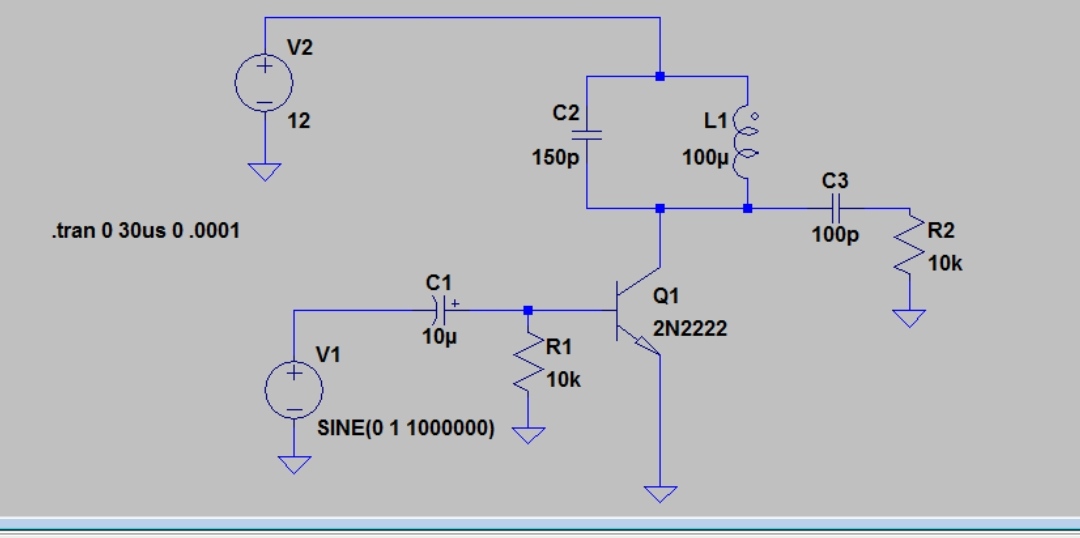

Hallo Zusammen,
Bin aktuell dabei einen Klasse C Verstärker entwickeln zu wollen. Der
Transistor Bringt über seinen Kollektorstrom einen parallel Schwingkreis
zum Schwingen, des weiteren ist diese Schaltung ja sehr effizient weil
der Transistor nur einen sehr geringen Strom Flusswinkel hat. Das was
ich mir Leider nicht zusammen reimen kann, ist wie hoch die
Ausgangsspannung des Verstärkers ist. Der Kollektorstrom ist hier ja
nicht sinusförmig, dieser Strom wird ja genutzt um den Schwingkreis
anzuregen und somit entsteht eine Sinusschwingung. Aber wir hoch ist
dann die zu erwartende Spannung am Ausgang bzw. Wie kann ich diese dann
berechnen?
Schonmal Danke im Voraus

Der Klasse c Verstärker wird ja in der Resonanz Frequenz betrieben. Ich
würde für diesen Punkt gerne wissen wie hoch hier die
Spannungsverstärker ist? Oder ist in diesem Punkt die Verstärkung
maximal also maximale Betriebsspannung ?

Aber wie man in der Schaltung sieht, ist die Bezeichnung "parallel
Schwingkreis" nicht in "Reinform" vorhanden. Die Ausgangsspannung kann
somit auch nicht einfach aus den Eigenschaften eines
Parallelschwingkreises abgeleitet werden. Und dass eine
C-Endstufenschaltung nicht für alle Modulationsverfahren geeignet ist,
sollte ebenfalls berücksichtigt werden.

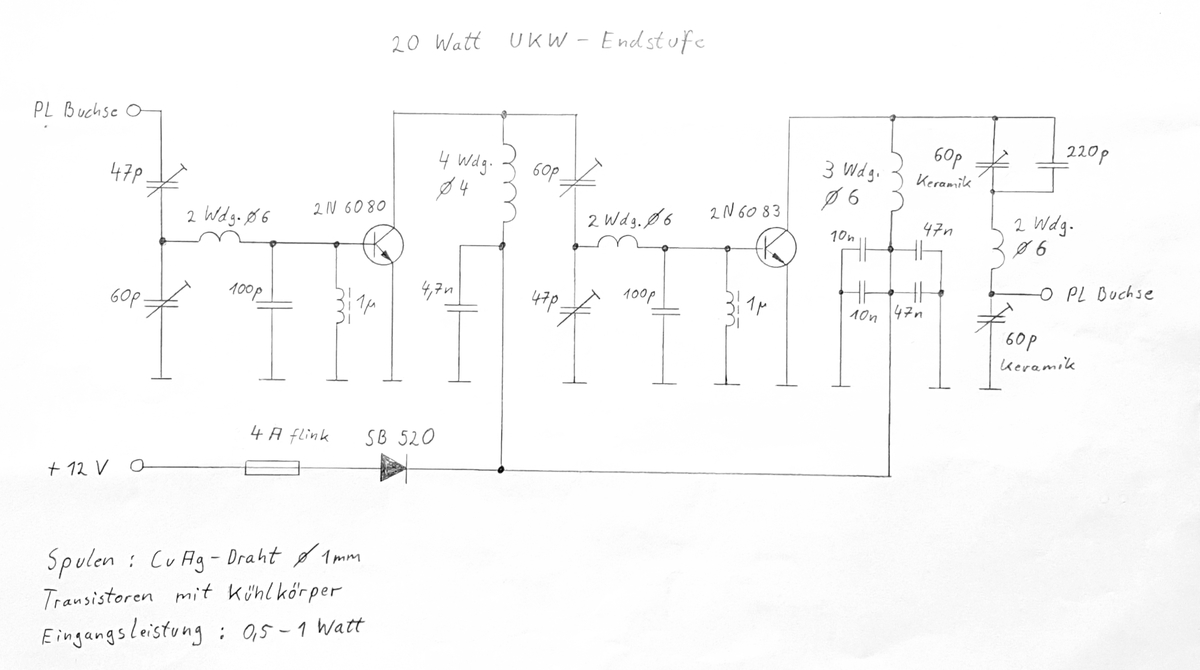

(Firma: مهندس) #6893801
Wenn Du einen rudimentären Schaltplan postest, könnte man besser auf die
Frage eingehen. Güte ist aber schon mal ein gutes Stichwort.
Der Plan von
Michael M. schrieb:
> HF-Verstärker
ist gut aber insofern verwirrend weil da mehrere frequenzbestimmende
Bauteile (plus pi-Filter zur Anpassung) und 2 Transistoren drin sind.
Also besser erstmal ein ganz simpler Schaltplan mit nur 1 Transistor und
einem Schwingkreis.
Gast #6894260
die Amplitude am Schwingkreis kann (auch theoretisch) nicht größer
werden als die Versorgungsspannung minus Ucesat des Transistors.
Amplitude
> berechnen?
Nimmt man für den Resonanzkreis ideale Eigenschaften an, werden
sämtliche Harmonische des Kollektorstromes kurzgeschlossen und nur die
Komponente der Grundwelle fließt durch den Lastwiderstand. Die
Ausgangsspannung ist sinusförmig. Angenommen der Transistor ist ideal
und es wird maximaler Wirkungsgrad angestrebt, kann der Amplitudenbetrag
der neg. Halbwelle am Kollektor nur max. Us=Ub=12V sein. Da in deinem
Bsp. der 50 Ohm Lastwiderstand RL direkt am Ausgang angeschlossen ist,
liegt an diesem eine Spannung Uss=2xUB=24V bzw. Ueff=8,485V an. Aus der
Endstufe kann eine Leistung von Po=(Ueff)²/RL=(Ub)²/2RL=1,44W entnommen
werden.
Leistungsverstärkung und Wirkungsgrad der Endstufe sind abhängig vom
Stromleitwinkel. Für einen Stromleitwinkel von z.B. 90° (d.h. der
Transistor leitet Strom über 1/2 Periode), liegt der theoretische
Wirkungsgrad n bei PI/4 (0,7854 bzw. 78,54%).
