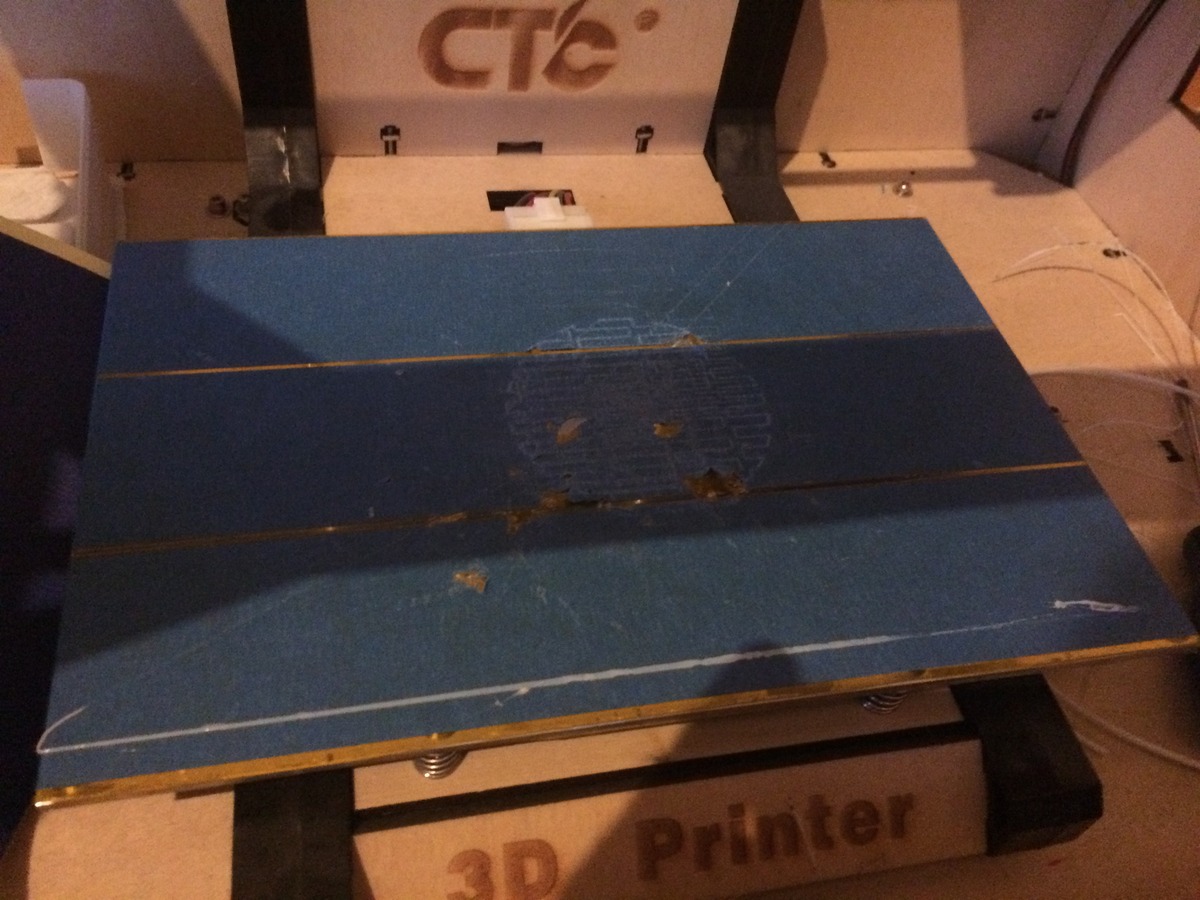

Ich habe eine alten ctc Drucker geschenkt bekommen. Desto mehr ich
drucke, desto häufiger kleben meine Drucke am Boden fest. Zuletzt musste
ich diese mit Gewalt mit einem Schraubenzeiher lösen.
Dabei geht auch immer mehr dieser Beschichtung verloren. Bodenplatte
aufheizen bringt nichts und vor dem Druck mach nich stets ein Preheat.

Kein Scheiß: wenn nix mehr hilft, Platte mitsamt Druck in den
Gefrierschank (-20°C).
Es gibt keine Erfolgsgarantie, aber so habe ich schon Drucke
beschädigungsfrei lösen können.
Ein Schraubenzieher ist nicht geeignet. Was ich auch gerne nehme, ist
eine Klinge vom Cuttermesser als Keil, dann mit einer angeschliffenen
Spachtel nachsetzen.
#6893707
Ich benutzte Kaptonband als alternative zu der "blauen Schicht". Heute
würde ich mir eine dieser Flexiblen magnetischen Druckplatten drauflegen
(FlexPlate System).
Zum ablösen von großflächigen Drucken hielft in diesem Falle nur
abkühlen lassen (wie phetty bemerkte).

Ich habe hier fünf Drucker rund um die Uhr laufen. Alle haben
mittlerweile eine Borosilikat-Glasplatte als Druckbett von mir bekommen.
Das Geaffe mit Kapton-Band, Klebestiften oder Sprays oder den
Magnetplatten welche dennoch nur durch biegen den Druck lösen lassen und
man, wenn man Pech hat, nach jedem Abnehmen neu kalibrieren muss - hab
ich längst hinter mir.
Bei den Glasplatten haftet der Druck wie Hulle während sie am
Kristalliersungspunkt ist, wenn sie dann abgekühlt ist kann man den
Druck fast schon runterpusten.
Wenn die Glasplatten dann mal dreckig sind, durch fettige Finger oder
sonst etwas, stellt man Sie einfach mit dem Geschirr in die
Geschirrspülmaschine und lässt sie einen Waschgang mitlaufen. Danach ist
sie wieder wie am ersten Tag (kommt bei mir alle 5-6 kg-Rollen vor).
Preis? Ein normales Bora-Glasdruckbett von 220x220 kostet bei Amazon
keine 15€.

wie unterschiedlich die Erfahrungen sein können, bei mir genau
umgekehrt.
Am Glas klebte PETG so stark das Scherben aus der Oberfläche gerissen
wurden.
PEI hingegen ist jetzt perfekt, PLA Teile liegen bei Abkühlen auf
Zimmertemperatur schon lose, auch warm lassen die sich ohne kräftiges
Hebeln oder Platte biegen entfernen.

Ich nutze eine FR4 Platte, auch Dauerdruckplatte genannt, aufgeklebt auf
ein 10mm plan gefrästes ALU Bett, von unten ist eine 230V
Silikonheizmatte angeklebt. Ich kann damit 30x30cm Bedrucken und das
funktioniert 1A. Am längsten dauert immer die Abkühlung des Druckbetts.
Solange es heiß ist, bekommt man den Druck nicht ab, ist es kalt braucht
es in der Regel nicht viel. Im Zweifel mit einem ganz dünnen Spachtel
unterfahren und fertig.

seit etlichen jahren nur noch 1-2mm fr4 platten als unterlage, bei
bedarf mit 240er papier leicht anrauhen, befestigt mit klammern auf dem
eigentlichen druckbett
wenn es schnell gehen soll die fr4 platte nach dem druck abnehmen,
leicht beigen und die Teile fallen ab, ansonst druckbett abkühlen lassen
und die Teil lösen sich fast von selbst, sollte die druckteil dennoch
kleben bleiben hat man wohl zu tief gelevelt oder die flussrate für die
erste schicht zu hoch eingestellt oder beides

Also meine Erfahrung:
PlA lösst sich tatsächlich fast von selbst von
Glasplatten(Borsilikatglas)
nach dem Abkühlen fast wie von selbst. Jedoch PET-G klebt da wie "Anton"
Da ist BuildTak super. ABS hingegen klebt da wieder viel zu stark drauf.
da hilft die Glasplatte zu kühlen den "klackt" ABS von selbst los(Ja
meist mit einem "klack" Geräusch) ASA(oder ApolloX) ist an BuildTak sehr
gut zu lösen.
Kapton-Band ist eher schlecht bei fast allen Materialien.
Die Druckbetten der Adventure 3 und 4 oder REX sind ähnlich wie BuiltTak
und sind für fasst alle Materialien gut. Auch Justieren muss man diese
nicht da sie ein sehr gutes Rast-system haben.
Bluetape, eignet sich nur bei ungeheizten Druckbetten, aber auch da nur
bedinngt.
Für PEEK oder ULTEM gibt es spezielle Karbonfaser Platten.
Wichtig ist immer auf die vom Filament-Hersteller angegebene Druckbett
Temperatur zu achten, den da klebt das Material während dem Druck ideal
und hat am wenigsten Verformung.
Vorsicht bei BuilTak oder BlueTab und ähnlichen Materialien:
Da sehr stark auf die Anfangsdruckhöhe achten!
es gibt Slicer die gerne so mit Z -0.04 anfangen, dann hat man "Gräben"
im Druckbett und das Material lässt sich kaum lösen und nimmt dann
gerne, etwas Druckbettpartikel mit!
Generell ist die Anfangsdruck-höhe das Primäre Haft- und Entfern-
Parameter!
Zu viel Abstand, hat das meist zu früh lösen des "Druckling" zu Folge,
zu wenig dass es sich kaum lösen lässt.
Man sollte da wirklich auf die Parameter achten.
Generell:
Abstand, Druckbett-Temperatur, Schicht-dicke und Anfangsgeschwindigkeit,
sind gerade so wichtig wie das verwendete Druckbettmaterial!
Man kann bei schwierigen Materialien auch oft mit der
Anfangsdruck-Temperatur und Geschwindigkeit sehr viel verkehrt machen.
