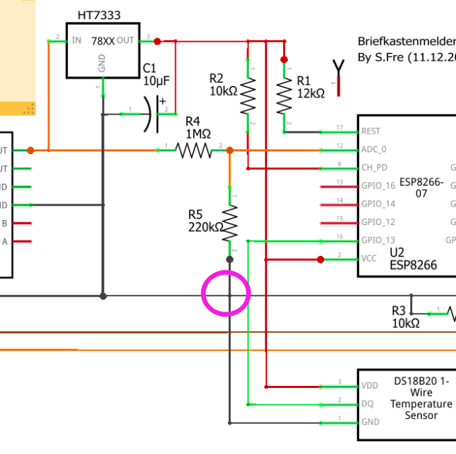

Hallo liebe Mikrocontroller Gemeinde.
Vorab, ich habe nur ganz rudimentäre Grundkenntnisse der Elektronik und
„wurschtele“ mich meist so durch, also endschuldigt, wenn ich das eine
oder andere nicht so richtig haben könnte.
Ich habe schon viele Beiträge wegen einer Selbsthaltung mit einem
ESP8266 gelesen, doch noch nicht den perfekten für mich gefunden, da bei
allen Beiträgen, die ich gefunden habe, immer ein Taster als Signal zum
Einsatz kommt. Hier MUSS das Signal immer wieder abgelöscht werden,
damit sich der ESP dann wieder in den „Schlaf“ schalten kann. Nun der
eine oder andere hat diese Situation dann so gelöst, das dann der „Deep
Sleep“ zum Einsatz kommt. Das möchte ich NICHT.

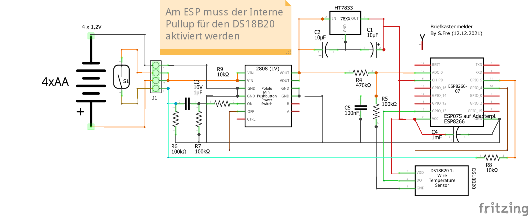

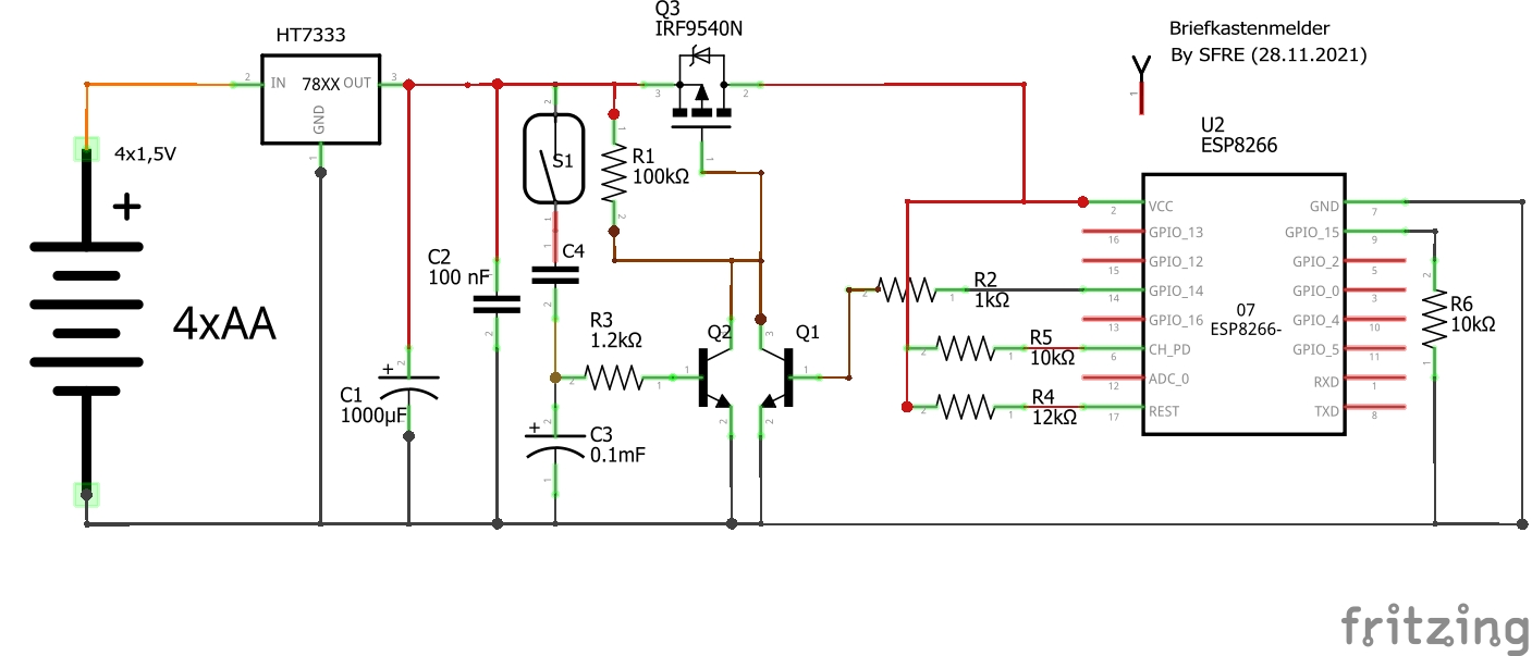

Nun ich habe das entsprechend den Beiträgen, die ich so hier im Forum
gefunden habe, umgesetzt und es funktioniert auch so weit, wenn ich
einen TASTER nutze. Nur habe ich die Situation, dass ich keinen Taster
habe, sondern einen Schalter, der entweder betätigt oder nicht betätigt
ist. Ich möchte also einen Impuls bei jedem Positionswechsel generieren,
der mir dann die Selbsthaltung anstelle des Tasters S1 ansteuert. Auch
hierbei geht es um einen Briefkastenmelder!
Kann mir einer sagen, wie ich den entsprechenden Impuls anstelle des
Tasters S1 generieren kann?
LG Stephan
von Wolfgang (Gast)
Mit einem Kondensator (in Serie zu deinem Schalter).
Wenn der Schalter auch beim Öffnen einen passenden Puls erzeugen soll,
musst du mehr Aufwand treiben. LTSpice ist dein Freund.
Der Wert von 0.1 Millifarad für deinen C3 erscheint merkwürdig.

von Stephan F. (sfre07)

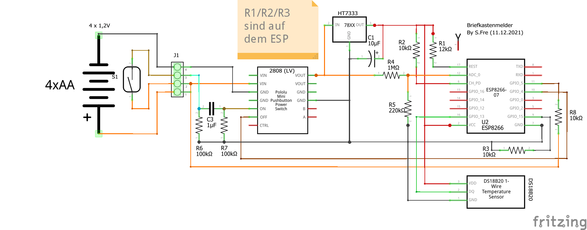

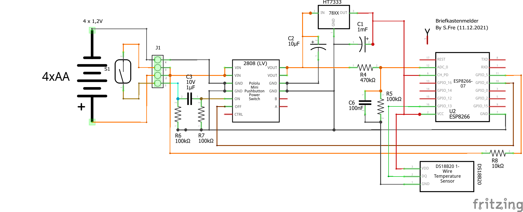

Hallo Wolfgang.
Ja, ich denke wenn Du das so meinst wie ich jetzt in der Zeichnung den
C4 eingesetzt habe, dann funktioniert es nicht.
Die 0,1mF /(100uF) hatte ich rumliegen und daher nur den Widerstand
entsprechend für die Zeit von etwa 1,5 Sekunden ausgelegt.
LTSpice ist eine Idee, doch muss man wissen was man testen will.....;-)
LG
Stephan

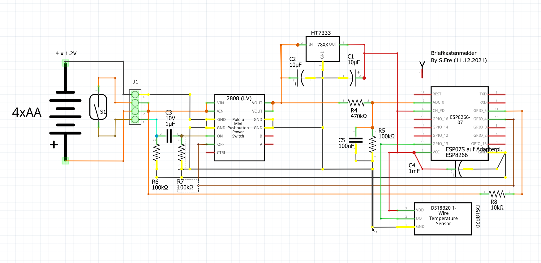

Hallo Kuno.
Das man viele andere Dinge nehmen kann ist mir klar.
Ich habe "HomeAssistant" bei mir im Einsatz und kann dann mit dem Signal
des ESP weitere Dinge machen.
Im Weiteren habe ich auf dem ESP-07 Tasmota laufen. Somit kann ich das
Ding auch ohne HomeAssistant betreiben und Nachrichten per Telegram
verschicken, wenn ich nur WLAN habe (Ich plane das Ding dann auch in der
Familie zu verschenken)
Das ganze soll ja optisch auch "Nicht sichtbar" sein.

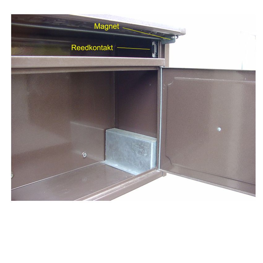

Ich habe daher einen Reedkontakt so eingesetzt das man es nicht sehen
kann, doch dieser hat leider einen Schliesser (Und ich habe noch viele
dieser rumfliegen) Daher möchte ich gerne mit diesem Schliesser, der bei
geschlossener Klappe immer geschlossen ist, das ESP aufwecken.
Ja, ich weiss auch das es Reedkontakte mit Öffnern gibt....Aber es muss
ja auch Herausforderungen geben. Wenn ich hier eine Kösung finde, dann
ist die Art des Kontakts fast egal.
Was soll erreicht werden?
Ja. der ESP soll auf batterie laufen und nicht jeden Monat die Batterie
gewechselt bekommen, daher muss die Sache so Stromsparend wie möglich
sein.
Ich habe es auch mit einem NE555 (Die CMOS Variante) ausprobiert, jedoch
klappt es damit nicht, wenn der NE gleichzeitig mit dem Signal an
Spannung kommt. Wenn ich den NE immer an Spannung lege, dann klappt es,
aber der benötigt 2 mA. Das ist zu viel. Derzeit bin ich mit dem Mosfet
bei ca. 0,002mA und so soll es nach Möglichkeit bleiben.
LG Stephan
von Brain 2.0 (Gast)
Deine Schaltung funktioniert  so nicht.
Wie soll denn der C3 aufgeladen werden ?
Und wie kommst du auf die 1,5 sek. für den C3 ?
von Wolfgang (Gast)
C3 wird in der Originalschaltung SCHLAGARTIG aufgeladen, wenn man S1
schließt. Das wird der Schalter gar nicht gerne mögen. Darum auch meine
Frage nach dem Wert. Bei so einer Konstruktion sollte man wenigstens den
Ladestrom etwas begrenzen und dies nicht der Strombegrenzung des
Spannungsreglers überlassen.
p.s. Sehe gerade, dass die Strombegrenzung gar nicht greifen kann. Eine
Begrenzung findet nur durch die ESR von C1 und C3 und natürlich durch
die schon bald verbratzten Kontakte des Schalters statt.

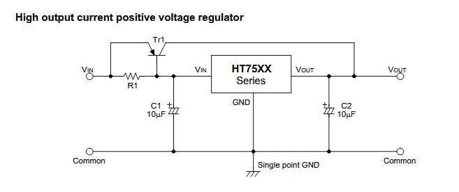

Eine flankengetriggertes CMOS Monoflop an Stelle von der
R3/C3/Q2-Konstruktion ist sicher einfacher.
Dafür wäre ein Pulsdiagramm nicht schlecht, aus dem ersichtlich ist, wie
dein Eingangspuls aussieht und was daraus zur Ansteuerung von Q3 erzeugt
werden soll.
Ein 78xx als Spannungsregler dürfte die 4xAA schnell leer saugen.
Nein, da ich die zweite Schaltung und Beschreibung zitiert habe.
Hi Wolfgang
Wie ich ja schon geschrieben habe, bin ich auf KEINEN Fall ein Experte
für diesen Bereich, daher habe ich ja hier gepostet um vielleicht Hilfe
zu bekommen.
Danke das du mich auf den Fehler mit dem Schlagartigen laden hinweist.
Ja das ist sowas was ich nicht weis.
Wolfgang schrieb:
Ein "verbratzen" des Schalters will ich natürlich nicht!
Was bedeutet ESR?
Wie kann ich die Strombegrenzung einbauen?
Wie schaut sowas aus? Hast Du einen Link?
> werden soll.
Also ich denke du setzt hier zuviel Wissen bei mir voraus ;-)

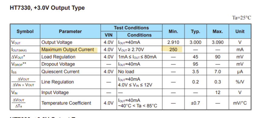

Nein, das ist kein 78er. Es ist ein HT7333. der 78er verbrät mir zuviel
Batterie. Ich habe leider für Fritzing kein HT7333 Part.
LG
Stephan

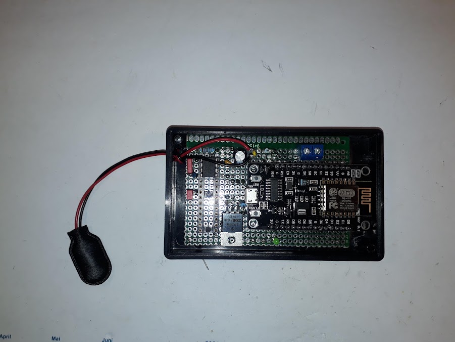

von Ingo D. (ingo2011)
Hi Stephan F. ,
ich hatte mir Ende letzten Jahres auch mal
Gedanken gemacht um eine "Post ist da" Erkennung ...
Zur Situation: Holztür unten im Flur mit Schlitzen und eine
Briefkastenklappe nach außen.
Der eigentliche Briefkasten sitzt an der Innenseite der Tür und ist
ebenfalls aus Holz.
Bei dem Briefkasten gibt es drei Situationen die zu Erkennen sind:
1. Klappe geht auf, Brief rein, Klappe wieder zu
2. Klappe geht auf, Zeitschrift rein, Klappe bleibt offen
3. Tür wird unten zugeknallt und Klappe "flappt" kurz
Ich benutze hier eine NodeMcu die aber nur für 10 Sek. eingeschaltet
wird wenn ein "Brief/Zeitung" eingeworfen erkannt wurde. Die schickt
dann an eine MQTT Instanz die Meldung "Post ist da" und wird von einer
NodeRed Instanz ausgewertet. Es trötet dann hier zwei mal und ich kann
das auch im Grafana sehen.
Um das "Flappen" zu erkennen habe ich gesagt, das Brief einschmeißen
dauert mindestens ca. 600 mS. Ist es kürzer wird kein Telegramm
verschickt.
Den DeepSleep benutze ich von der NodeMcu auch nicht, ich schalte die
einfach komplett aus. Als Versorgung nutze ich auch 4x1,5 AA hält seit
Dezember 2020.
Für die Logic verwende ich einen AtTiny 45. Passt..
Gruß Ingo

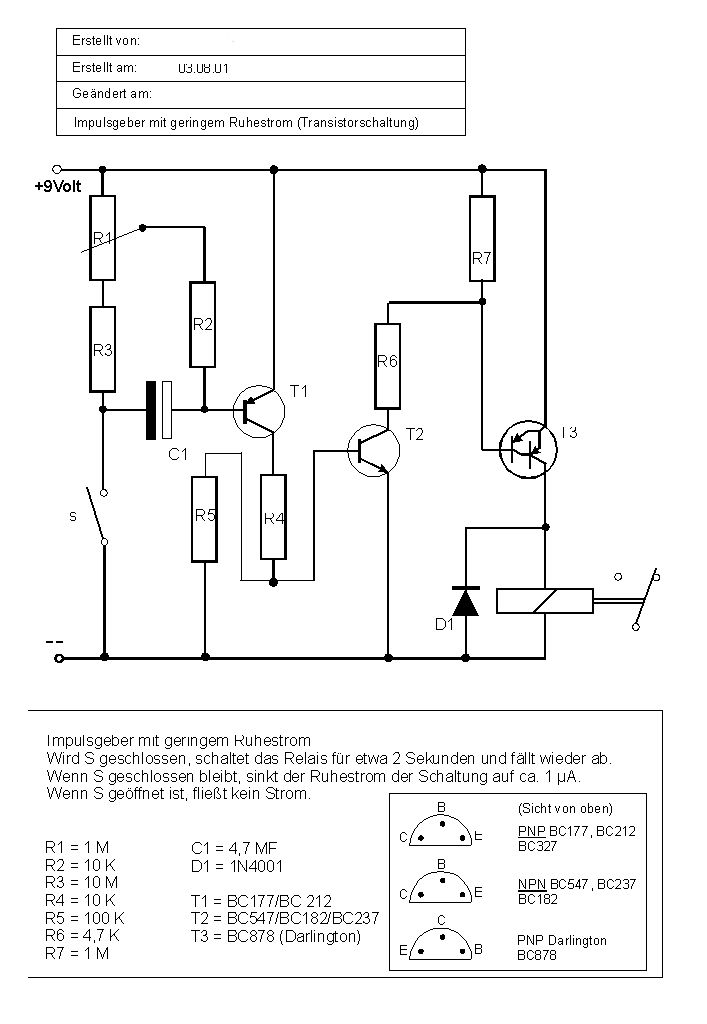

von Joachim B. (jar)
> ESP8266 gelesen
nimm doch die bekannte Schaltung vom Transistortester!
Deine glaube ich funzt nicht, zu viele Fragezeichen
https://www.mikrocontroller.net/articles/Datei:Schaltplan_transistortester.png
von Bauform B. (bauformb)
Der ESP8266-07s (so richtig?) braucht schätzungsweise viel mehr Strom
als der Transistortester, deswegen geht die auch nicht 1:1.
Die lebt auch von einem Taster zum Starten, ein Schalter funktioniert
nicht so, wie der TO das wünscht.
Joachim B. schrieb:
>> ESP8266 gelesen
Hallo Joachim.
Ich werde mir das anschauen. Habe jetzt so viele Lösungsvorschläge
bekommen, das ich sicher erst mal differenzieren muss in welche Richtung
es gehen wird.
LG
Stephan
Joachim B. schrieb:
>> ESP8266 gelesen
Also meine Schaltung funktioniert, jedoch nicht einsetzbar aus den oben
besagten Gründen und natürlich wegen dem hohen Ladestrom des
Kondensators.
Ich überlege ob ich nicht vielleicht einen 555 in selbsthaltung bekommen
kann, der mir dann meinen MOSFET schaltet
von HildeK (Gast)
> Kondensators.
Das wäre das kleinste Problem: nimm einen Widerstand in Reihe zum
Schalter/Taster. 100Ω - 500Ω werden reichen, das begrenzt den
Spitzenstrom auf 33mA - 7mA. Passt auch, um die Kontakte zu reinigen,
ohne sie kaputt zu machen.
Außerdem dürfte der R3 wesentlich größer sein, der Transistor muss ja
nur R1=100kΩ am Kollektor schalten. R3=100kΩ sind kein Problem, dann
wird für die gewünschte Zeit der Kondensator auch deutlich kleiner.

HildeK schrieb:
>> Kondensators.
Hallo  HildeK .
ich denke das werde ich als erstes mal testen, da ich ja noch alles auf
dem BreadBoard aufgebaut habe. Gerade eben ist meine AliExpress
Lieferung aus China auch gekommen. Da ist ein Neigungsschalter drin, den
ich erwäge anstelle des bisherigen ReedKontaktes einzusetzen. Und ich
denke mit dem Neigungsschalter wären dann die 7mA besser.
LG
Stephan

von Stefan F. (Gast)

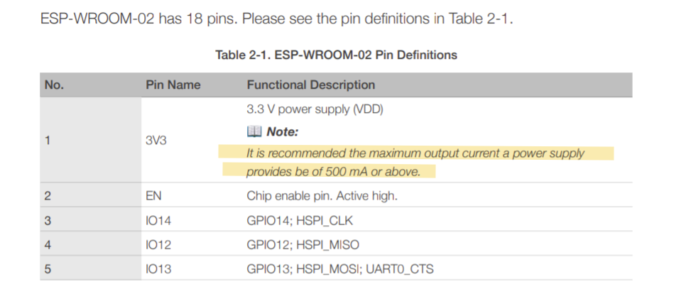

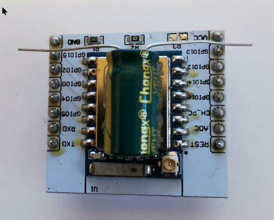

Ich empfehle dir einen HT7833, weil der ESP beim Senden zeitweise 430mA
aufnimmt und dafür ist der HT7333 zu schwach.
Wenn du den zu schwachen Spannungsregler durch einen passenden ersetzt,
brauchst du auch nicht so einen dicken Elko dahinter, sondern kommst
ganz sicher mit 100µF aus. Kleinere Kondensatoren haben weniger
Leckstrom.
Wenn du einen 3V Spannungsregler nimmst (also den HT7830) sinkt die
Ruhestromaufnahme deutlich (vor allem wenn es warm ist). Mit 3V läuft
der ESP immer noch zuverlässig.
Unabhängig davon braucht der Spannungsregler am Eingang einen
Kondensator. Schau dazu ins Datenblatt. Anstelle die Stromversorgung mit
einem Transistor zu unterbrechen, könntest du den Enable-Eingang des
Spannungsregler verwenden. Das senkt die Ruhestromaufnahme noch weiter
ab.
Allerdings bin ich auch der Meinung, dass man in der Anwendung ruhig den
Deep-Sleep Modus (ohne Unterbrechung der Stromversorgung) nutzen kann.
Denn auch dann wird die Schaltung bestimmt länger als ein Jahr
einsatzbereit sein.

Ich hatte ja nun ein paar Tage Zeit um „rumzutesten“. Hier der
Zwischenstand.
Leider ist es mir mit einfacher Transsitorschaltung und meinem, ich will
mal sagen fehlendem Wissen, nicht gelungen eine Selbsthaltung zu machen
die sehr stromsparend ist. Dann bin ich, durch meinen Recherchen im
Netz, auf eine kleine Platine von Pololu gestoßen, den „POLOLU 2808 [
MiniPushbuttonPowerSwitch_LV]“. Das ist genau das was ich brauchte. Da
es nur knapp 4€ kostet, habe ich das Ding mal bestellt und damit
rumprobiert.
Es klappt also nun mit der Schaltung auf dem Breadboard. Als nächstes
werde ich das Ding mal auf eine Platine bringen. Zusätzlich habe ich
noch einen kleinen Temperaturmesser integriert 😉.
Sollte jemand einen gravierenden Fehler sehen, bitte ich um Rückmeldung
😉. Ansonsten melde ich mich dann mal in 1 oder 2 Monaten zu dem Thema
nochmal, wenn ich mit dem Ding Erfahrung gesammelt habe.
Noch zur weiteren Info, auf dem ESP läuft bei mir Tasmota 10.1.0.0
Beitrag #6907003 wurde von einem Moderator gelöscht.
R1, R2 und R3 sind nicht auf dem ESP Modul.
Der HT7333 ist zu schwach, du brauchst einen Spannungsregler der für
mindestens 500mA ausgelegt ist, also den HT7833. Das hatte ich bereits
geschrieben. Halte dich streng ans Datenblatt, was die Kondensatoren
angeht. Mir fällt sofort auf, dass einer am Eingang des Spannungsreglers
fehlt.
Und sicher kennst du auch meine Empfehlung, die Versorgungsspannung
direkt am ESP Modul mit 100µF zu Puffern. Das ist wirklich wichtig, wenn
es stabil laufen soll.
Verbinde alle GND Anschlüssen von dem Polulu Modul miteinander. gehe
nicht einfach davon aus, dass sie auf dem Modul schon verbunden sind und
so hoch belastbar sind, dass du da den Laststrom hindurch fließen lassen
kannst. Selbst wenn es dieses mal klappt, ist es eine schlechte
(riskante) Angewohnheit.
Verbinde ebenso alle VIN Anschlüsse mit der Batterie.
An der rosa markierten Stelle fehlt ein Punkt.
Der Spannungsteiler 1MΩ + 220kΩ ist eventuell zu hochohmig. Die mir
bekannten ESP Module haben "unten" einen 100kΩ Widerstand. Der ADC
funktioniert nicht richtig, wenn der Innenwiderstand der Quelle zu
hochohmig ist.
Ich hoffe dir ist klar, wie sich die Radiowellen auf diesen
Spannungsteiler auswirken. Ich würde ihn mit einem 100nF parallel zu R5
Kondensator beruhigen.
Hi Stefan.
OK. Du hast recht, hier habe ich mich falsch ausgedrückt. Ich habe  so
eine Adapter Platine eingesetzt auf die ich den ESP gelötet habe. Da
sind die 3 Widerstände als SMD drauf.
Ja der HT7333 kann keine 500mA. Das Ding läuft aber idr nur 10 Sekunden.
Das kann der alle male. Ich habe derzeit einen Testaufbau laufen, da
läuft der ESP schon mehrere Tage und es klappt alles..... Ich denke
daher, das ich diesen erst austauschen werde, wenn es "dringlich" wird.
(Nun ich habe gerade erst 10 Stück davon gekauft ;-( ).
> fehlt.
JA, du hast recht. werde ich noch einbauen. (Ich schaue mir das
Datenblatt des HT7333 nochmal an.) Mit den kondensatoren bin ich einfach
zu "schlampig"
Ja die Kondensatoren... Ich habe mir wie die Spannungsregler 10 St. á
1000µF gekauft und werden diesen auch einsetzen. Da habe ich beim
Zeichnen nicht aufgepasst.
Guter Tip, das hätte ich jetzt nicht gemacht. Nunja, sind ja mehr oder
weniger ein paar Lötbrücken ;-)
Ja Du hast recht. kommt auch noch rein
> hochohmig ist.
Spannungsteiler.... Ja da hatte ich mir die Karten gelegt... zuerst
hatte ich den Spannungsteiler direkt an der Batterie angeschlossen. Mit
einem 150k und 32k Widerstand. dadurch hatte der dann permanent 0,3mA
gezogen. das war mir zuviel, daher hatte ich dann die Widerstände
entsprechend vergrößert. Nun der Stromverbrauch war immmer noch zu hoch,
aber final reicht es ja, wie ich es jetzt verschaltet habe, also an den
OUT des 2808. Ich denke ich kann hier nun wieder auf die 150k-32k zurück
schwenken und damit ist das Ding dann nicht mehr so hochohmig.
"Radiowellen"!?!? . Nun mir fehlt einfach zu Viel Wissen, daher werde
ich hier den 100nF Kond. mal einsetzen
Bevor ich das Ding nun zusammenlöte werde ich erst mal mit den neuen
"Gegebenheiten" testen ;-)
Ich danke Dir für die Mühe da mal drüber zu schauen und mir
entsprechende Hinweise zu geben. So Leute wie ich, denen der Einblick da
fehlt, sind sehr froh über Hilfestellungen!
LG
Stephan
So....
Nun habe ich schnell mal die Tips von Stefan auf dem Breadboard und der
Zeichnung umgesetzt. Die Widerstände R1,R2,R3 welche ich als "Sind auf
dem ESP" bezeichnet hatte, habe ich der einfachheit halber mal
rausgeschmissen, sonst löte ich die nachher tatsächlich ein ;-)
Den Spannungsteiler habe ich erst mal aus der "Theorie" eingesetzt. Hier
muss ich mal schauen wie das funktioniert, wenn ich nicht mehr auf dem,
"schitt" Breadboard bin.
Ich habe aber noch ein kleines Problem, wie ich eben feststellte.
Wenn der Schalter S1 geschlossen bleibt, als der Deckel vom Briefkasten
in eine Richtung hängt, dann zieht mir die Sache um R6-C3-R7 ca. 0,3mA.
Hat einer nen Tip wie ich das unterbinden kann, also aus einem Signal
des Schaltes einen "kontrollierten" Impuls machen, so das der POLOLU
nicht angesteuert bleibt?
LG
Stephan
Stephan F. schrieb:
> Ja der HT7333 kann keine 500mA. Das Ding läuft aber nur
> nur 10 Sekunden. Das kann der alle male.
Nein kann er nicht. Das Datenblatt sagt lediglich 250 mA zu. Von mehr
steht da nichts, auch nicht kurzzeitig. Wie gut er regelt ist sogar nur
(je nach Parameter) bis 40 bzw. 80 mA spezifiziert. Denke daran, dass
die richtig schlechten Eigenschaften immer in den Bereich auftreten, die
das Datenblatt umgeht.
Du kannst mir und Espressif schon glauben, wenn wir Spannungsregler
empfehlen, die für 500 mA ausgelegt sind. Im Gegensatz zu dir habe ich
mehrere Langzeit-Tests bezüglich hinter mit, einer lief 3 Jahre lang.
Mit dem HT7333 wird dir das Ding jeden Monat hängen bleiben.
Jetzt hast du den Spannungsregler direkt mit 1000µF belastet. Das ist
100 mal mehr, als dessen Datenblatt empfiehlt. Gerade diese LDO Regler
neigen zu erheblichem Versagen, wenn die Kondensatoren weit vom
Datenblatt abweichen. Ich kann dir da nur sehr viel Glück wünschen.
Nochmal: An den Ausgang des Spannungsreglers gehört ein 10µF Elko. Der
dickere Elko zum Puffern gehört direkt an die Kontakte des ESP-07
Moduls, also auf deine Adapterplatine. Zwischen Spannungsregler und ESP
Modul befinden sich Leiterbahnen, die für die dort auftretenden
Frequenzen eine erhebliche Induktivität haben. Deswegen ist es ganz und
gar nicht egal, wo man die Kondensatoren platziert.
Wenn du den richtigen Spannungsregler nehmen würdest, wären 100 µF
bereits großzügig bemessen. Aber mit deinem zu schwachen HT7333 müssen
es wohl 1000 µF sein - falls das überhaupt klappt.
Die GND Leitung von deinem DS1820 und deinem ADC-Spannungsteiler hast du
immer noch nicht mit GND von der Stromversorgung verbunden. Da fehlt wie
zuvor ein Punkt. Ich hatte die Stelle mit einem rosa Kreis markiert.
C1 und C2 Gehört direkt an den Spannungsregler gelötet, mit so kurzen
Leitungen wie möglich. Mach das nicht so wie gezeichnet, wo die schwarze
Leitung des C2 an irgend einen anderen weiter entfernten GND Punkt
angeschlossen ist.

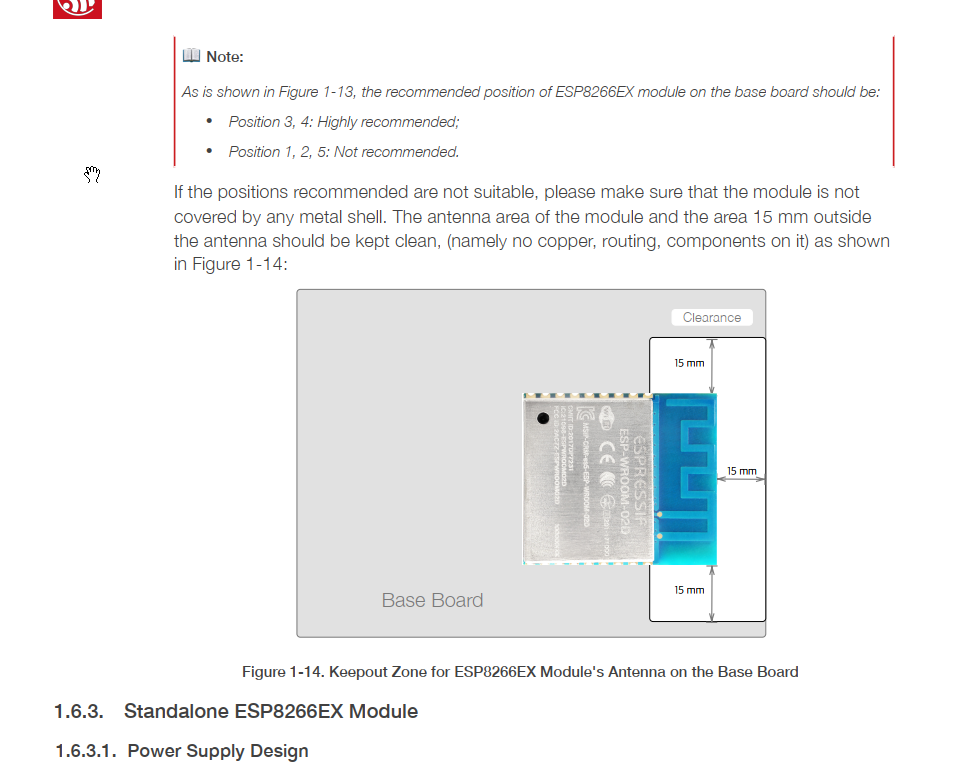

Stromversorgung und Leitungsführung ist bei diesen ESP Modulen super
wichtig. Jeder zweite der mit dem Ding Probleme hat, scheitert an einem
der beiden Punkte. Lies dazu den "Hardware Design Guide" des
Herstellers, auch wenn du nur die Hälfte davon verstehst. Du kannst hier
ja gerne Verständnisfragen dazu stellen. Da steht auch drin, wie man die
Antenne des Modul ausrichten soll und welche Abstände einzuhalten sind.
Es geht bei den Ratschlägen in diesem Dokument nicht nur darum, den
Empfang zu optimieren, sondern auch die Abstrahlung von Störungen zu
minimieren.
https://www.espressif.com/sites/default/files/documentation/esp8266_hardware_design_guidelines_en.pdf
Viel Glück
Ich sehe gerade dass ich im ersten Screenshot die Daten vom 3,0 V Regler
gezeigt habe, aber du hast ja den 3,3V Typ. Habe gerade nochmal
nachgeschaut: da sind alle Zahlen gleich, außer die Ausgangsspannung.
Da steht übrigens auch, dass die Ausgangsspannung bei 250 mA um satte
0,3 Volt absacken darf. Wenn du damit den ESP damit füttern würdest
(ohne super dicke Elkos), stürzt er dir garantiert jeden Monate mehrmals
ab. Da kann der Chip nämlich gar nicht leiden (Spannunssprünge über
100mV).
OK. Ich werde hier den Regler durch einen geeigneten Ersetzen, den
HT7830 habe ich versucht als TO92 zu bekommen, dies scheint sehr schwer
zu sein. Dieser Regler wird überall als SMD Bauteil angeboten.
Kann ich ein SMD Bauteil auf eine Standardplatine setzen und mit Drähten
durch die Löcher führen oder habe ich dann zuviel "Verlust"
Ein Tip wo ich den HT7830 in TO92 für faires Geld bekomme wäre Hilfreich
(Nur wenn ich das SMD Bauteil nicht mit drähten durch die Platine führen
sollte ;-))
Ja hier habe ich tatsächlich auf den Beitrag eines anderen Users gehört
der solch eine Konstellation als "Die Beste" angepriesen hat....
Ich werde den wieder gegen ein 10µF tauschen.

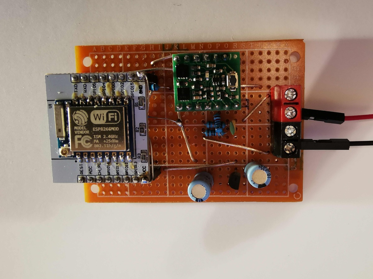

Schau mal das Foto.(ElkoAufESP.png) Meinst Du das mit dem 1000µF etwa
so? Ich habe die Pins noch nicht angelötet. Nur fürs Foto erst mal.
Bisher habe ich immer gedacht + ist überall + und GND überall gleich,
aber so wie du ja sagts ist das überhaupt nicht der Fall. Für mich war
bis heute die Positionierung der Elkos egal, hauptsache die sind am +
und GND....;-|
Das scheint ein Fritzing Darstellungsproblem zu sein, ich habe es
geprüft. die sind alle Verbunden. Siehe gelbe Punkte. diese werden beim
Fritzing angezeigt wenn du einen Punkt markierst. (Schaltung_V3.png)
> angeschlossen ist.
OK

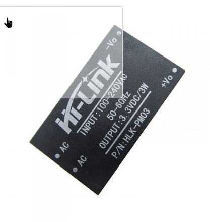

Ich habe hier ein paar "Netzteile" liegen, die ich gerne für die
Versorgung eines ESP nehmen würde. (Andere Applikation) was sagst du
dazu HLK-PM03
> minimieren.
Na das ist auch ein guter Tip. Ich hatte die Antenne bisher immer "über"
der Platine. werde mich als an das Handbuch
halten..(Antennenausrichtung.png)
> mit Drähten durch die Löcher führen
Ja kannst du machen.
Das ist ein chinesisches Produkt, also bei Aliexpress. Im TO92 Format
ist er schwer zu bekommen, ich habe mir daher ausnahmsweise die SMD
Version auf Vorrat gelegt. Manchmal bekommt man die zusammen mit den
Kondensatoren als Modul passend für Lochraster/Steckbrett. Habe heute
aber auf die Schnelle keine gefunden.
> so?
Ja. 1000µF brauchst du aber nur wenn du den zu schwachen HT7333
verwendest. Für den HT7833 verwendet besser 100µF.
> Für mich war bis heute die Positionierung der Elkos egal,
> hauptsache die sind am + und GND....;-|
Beim Spannungsregler sind die Kondensatoren notwendig, damit er
funktionieren kann. Beim ESP geht es darum, seine extrem stark
schwankende Stromaufnahme ein bisschen vom Spannungsregler fern zu
halten, da der nicht so schnell regeln kann. Je weiter der Kondensator
aber von seiner Last (dem ESP) entfernt ist, umso schlechter kann er
diesen versorgen. Jeder Zentimeter Leitung zählt. Bei hohen Frequenzen
ist das alles nicht mehr so einfach, wenn man keine Erfahrung hat. Dazu
wurden eigenen Bücher geschrieben. Nicht umsonst wird das hier im Forum
immer wieder thematisiert.
An der rosa eingekreisten Stelle fehlt immer noch die GND Verbindung.
Probiere mal KiCad aus. Fritzing schein mir unbrauchbar zu sein (auch
aus anderen Gründen).
Diese Hi-Link Netzteil hat keinerlei Schutz vor Spannungsspitzen aus dem
230V Netz. Wenn du das Ding nicht alle paar Monate erneuern willst,
packe da noch einen Netzfilter mit Überspannungsschutz vor. Siehe den
angehängten Ausschnitt aus dessen Datenblatt. Solche Teile kann man auch
als fertiges Modul kaufen. Blöderweise kosten die oft mehr als das
Netzteil selbst.

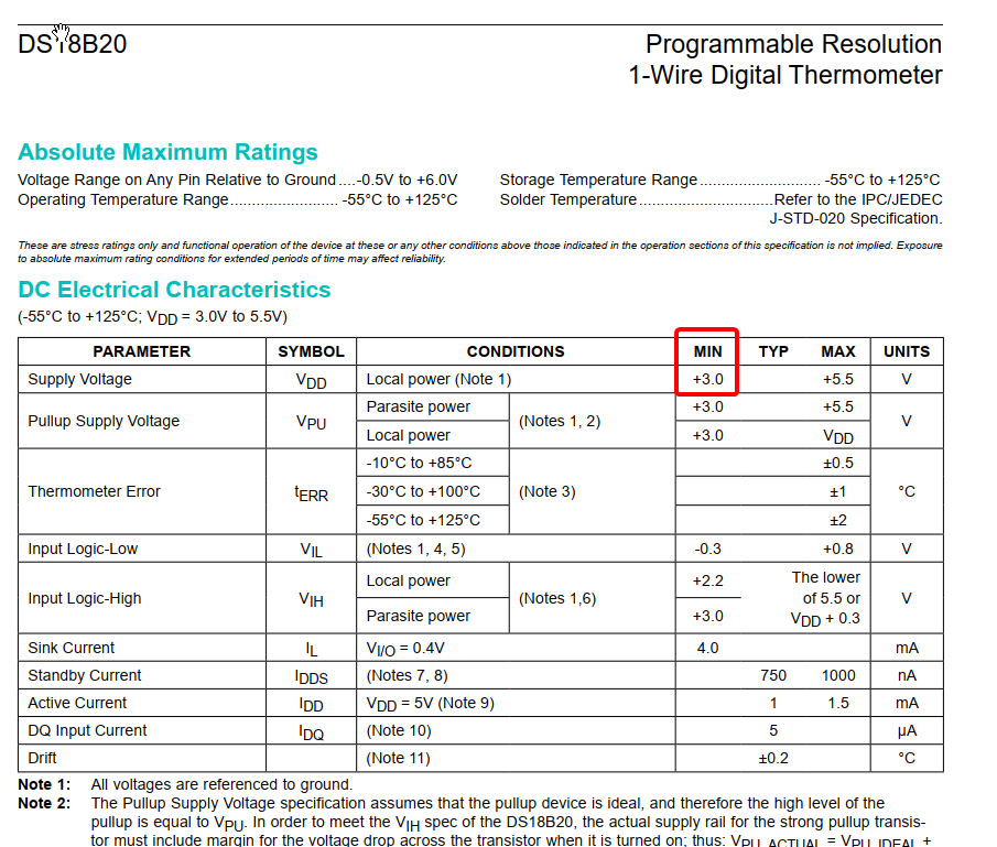

Noch eine Frage...
Der Beschriebene Spannungsregler ist für 3V.
Wie verträgt der sich mit dem DS18B20 der eigentlich für 3,3 V ausgelegt
ist.
Ist es hier ein Risiko die Versorgungsspannung auf 3V runter zu setzen?
Da wäre ich ja am MIN Limit des DS18B20?
LG
Stephan
von Bernhard S. (b_spitzer)
>> monatelang aus zwei AAA-Zellen und senden 1000-mal öfter als ein
>> Briefkasten. Da muss es doch einen Mittelweg geben.
> Du kommst halt nicht direkt ins Heimnetz damit. Es bliebe ein
> netzversorgter Empfänger, der dies dann übernimmt.

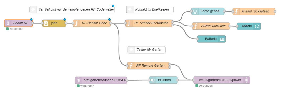

Meine Lösung zu dem Problem ist ein 433MHz Fenster-/Türsensor. Der kann
unverändert in den Briefkasten gebaut werden, der Magnet kommt an die
Klappe. Ich habe hier ein Sonoff RF Gateway im Einsatz, um diverse
Funktaster und Fenstersensoren auszuwerten. Die Abfrage des zusätzlichen
Sensors für den Briefkasten ist bei mir nur eine Abfrage mehr in
Node-Red.
Wichtig ist hierbei, dass man einen Fenster-Sensor nimmt, der nicht nur
eine Nachricht beim Öffnen schickt, sondern unterschiedliche Nachrichten
beim Öffnen, Schließen und Batterie-Leer-Meldung - und als viertes noch
die Nachricht vom Tamper-Kontakt, wenn der angepappte Sensor im
Briefkasten runtergefallen ist ;-)
Es gibt auch Fensterkontakte mit Alarm-Taster, damit kann man beim
Entnehmen der Post gleich den Zustand in NodeRed zurück setzen. Ich
nutze zur Zeit einen Button im Dashboard.
von Wolfgang (Gast)
Da fehlen noch ein paar mehr Punkte (an vielen "T"s).
Innerhalb eines Schaltplans sollte die Darstellung einheitlich sein.
> ist.
Laut Datenblatt ist er auch für 3,0 Volt geeignet. Du kannst ja auch
einen 3,3V Spannungsregler verwenden.

Datenblatt S.7 Application Circuit #2: PNP-Transistor über dem Regler
für höheren Ausgangsstrom. Wie sich das auf den Ruhestrom auswirkt
müsste man mal testen.
Auch der Regler kann geboostert werden ;-)
> ist.
warum erfindest du Daten?
https://datasheets.maximintegrated.com/en/ds/DS18B20.pdf
Seite 2
Supply Voltage VDD Local power (Note 1) +3.0 bis +5.5 V
Dann hast du aber keine Strombegrenzung mehr. Es wird zu einem sehr
hohen Einschalt-Stoß kommen, der bei den Bauteilen vor dem
Spannungsregler berücksichtigt werden muss.

Hier nochmal meine finale Schaltung, die ich schon auf der Platine
Untergebracht habe. jetzt muss ich nur noch meinen 3D-Druck für das
gehäuse machen und dann werde ich das Ding mal einbauen.
LG
Schön, ich sehe dass du die Empfehlung zur Ausrichtung der Antenne auch
berücksichtigt hast.
Ist die Ruhestromaufnahme von dem Pololu Board in Ordnung? Die
versprechen < 10µA, stimmt das auch? (Ich bin ein bisschen beschädigt
von falschen Versprechungen aus Asien).
Ja, das kann ich nur bestätigen. Es sind 4-5µA die mein Messgerät
anzeigt!

etwas noch nicht zu kaufen)
Alle 5 Jahre etwa ist eine neue 9 Volt Alkaline Blockbatterie fällig.
Ansonsten läuft das störungsfrei. Der Sendeimpuls kommt aus dem
Briefkasten heraus wenn die Klappe geöffnet wird und er wird in der
Wohnung von einem Steckdosenempfänger empfangen und bis zum Reset
angezeigt. (Und zugleich löst er ein einmaliges Türklingeln aus.)
Wenn die Briefkastenklappe offen bleibt, weil reingesteckte Zeitungen
oder anderes das Zufallen der Klappe verhindern, passiert nichts weiter.
Die Schaltung reagiert nur auf den 1. Impuls und schaltet ein kleines
Relais für 2 Sekunden ein.
Ich zeige hier nur den Briefkasten mit eingebautem Sender und den
Schaltplan des Impulsgebers, der den Sender für 2 Sekunden einschaltet,
wenn die Briefkastenklappe angehoben wird.
Bruno F. schrieb:
Wozu dient R2?
von Bruno F. (hdt)
> Bruno F. schrieb:
> Wozu dient R2?
Es ist 20 Jahre her, dass ich das "ausgeknobelt" habe. Ich konnte damit
die Schaltzeit des Relais in meinem Sinne beeinflussen, mehr weiss ich
nicht.
Dass die Schaltung nicht aus einem Lehrbuch ist, muss ich nicht betonen.
Sie funktioniert aber immer noch. Und auch Sommer wie Winter, also
weitgehend temperaturunabhängig.
Die Frage ist immer: Was will man haben? Etwas, das man bei Fachkollegen
"vorzeigen" kann oder etwas, das schlicht und einfach "nur"
funktioniert?
von Bruno F. (hdt)
> Wozu dient R2?
Der Reedschalter und der passende Magnet stammten aus dem Lieferprogramm
"Alarmanlagen-Sensoren" von Reichelt und Co.. "Fensterkontakt" zum
Beispiel. Gibt es ja überall.
Ich muss aber sagen, dass das eine ziemliche Arbeit war, das am
Briefkasten und der Briefkastenklappe so anzubringen, dass es nicht die
Einwurföffnung und das Zufallen der Klappe nach Einwurf beeinträchtigt
und trotzdem gut funktioniert.
Die Hauptarbeit aber war in der Wohnung. Es gab damals bei Conrad
4-kanalige Sender mit Steckdosenempfänger. Das war noch uralte Technik.
Der kleine Handsender kam in die Briefkasteneinheit und den
Steckdosenempfänger hab ich mit dem Reset-Knopf nachgerüstet und noch
ein Flip-Flop mit eingebaut, welches bei Signal den LED-Zustand "EIN"
speichert, bis ich Reset drücke. Ein weiterer von den 4 Kanälen ist für
die Türklingel. So kann ich auch später, wenn ich außer Haus war, noch
sehen, ob jemand am Briefkasten war oder geklingelt hat oder beides.
Das wäre eine schöne Arbeit für einen Arduino zum Beispiel. Sende- und
Empfänger Module dazu und einen Sensor "Bewegungsmelder" oder
"Lichtsensor" für das Signal vom Briefkasten.
Bruno F. schrieb:
> Ich konnte damit die Schaltzeit des Relais in
> meinem Sinne beeinflussen, mehr weiss ich nicht.
Das reicht mir schon, danke.

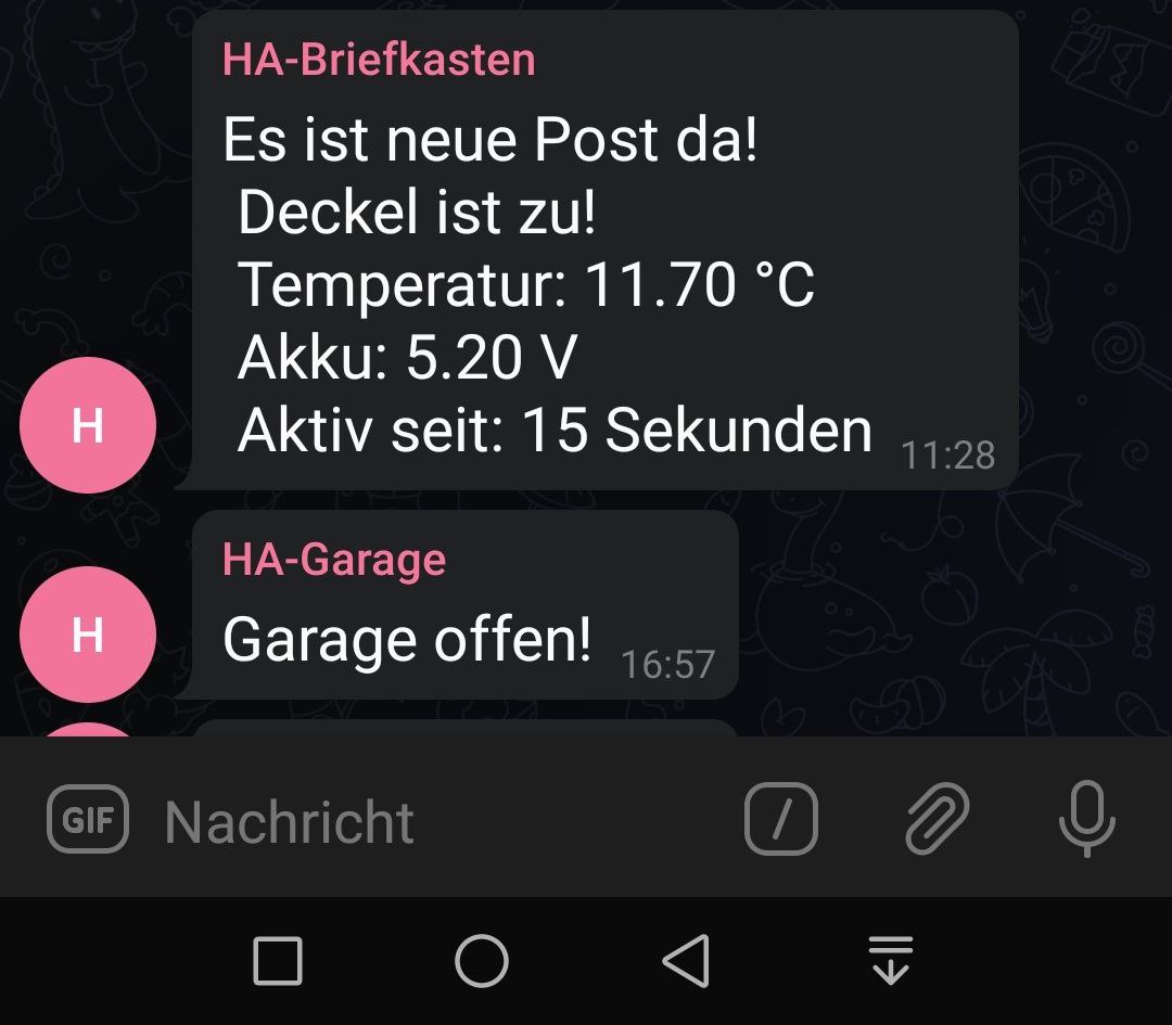

Hallo.
ich wollte nun mal, nach 15 Wochen Dauerbetrieb eine Rückmeldung geben.
ca. am 20.12.2021 ging also mein Briefkastenmelder mit 4 AA Akkus in
Betrieb und schickt mir immer wenn neue Post kommt (der Deckel geöffnet
wird) auf Telegram eine
Message..
wenn ich dem Analogeingang des WEMOS trauen kann, dann sieht die
Batterie noch gut aus.
Also in dem Sinne, bleibt gesund!
Lieben Gruß
Stephan
