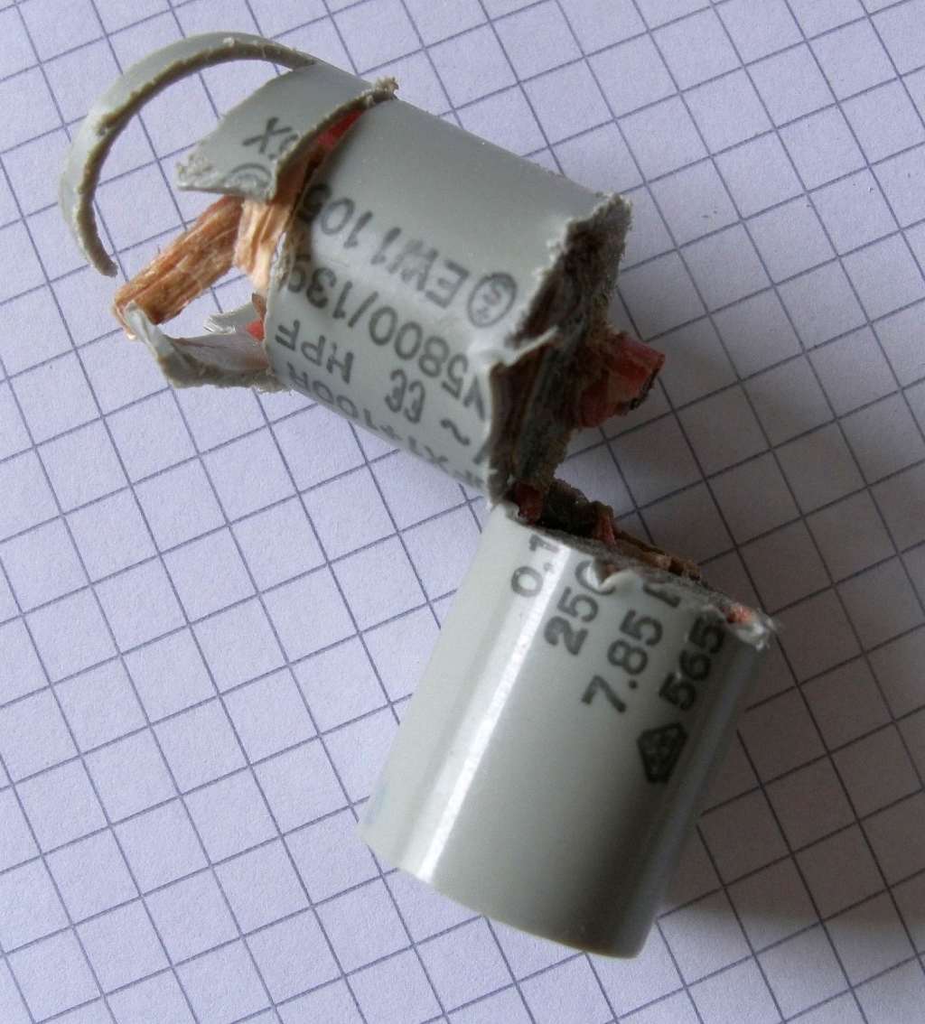

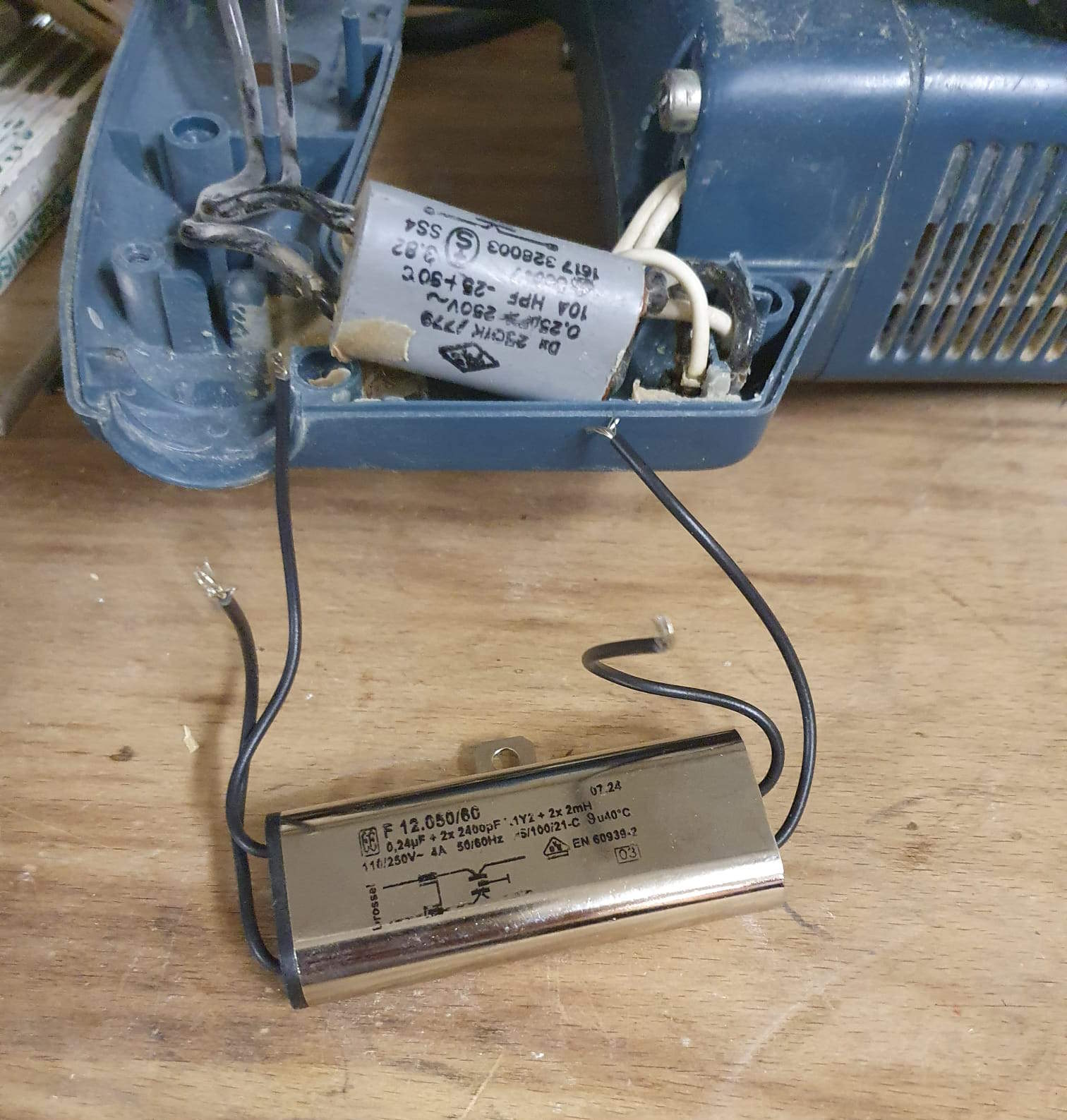

Hallo, ich habe das Problem das bei meinem Boschhammer der Entstörfilter
geplatzt ist.
Da das Gerät schon ne sehr alt ist, ist der Filter leider nicht mehr
lieferbar.
In einem anderen Thread Beitrag "Hilfe bei Kondensator Identifizierung"
war ein ähnliches Problem.
Die Artikelnummer bei Bosch für den Entstörfilter ist 1617328002.
von H.Joachim S. (crazyhorse)
Da lässt sich mit Sicherheit was passendes finden.
Wichtig ist vor allem die Strombelastbarkeit, die keinesfalls
unterschreiten (3,5A?).
Wenn Kondensator- oder Induktivitätswerte etwas abweichen macht das
nichts.
von ??? (Gast)
Bau den vorsichtig auseinander und erneuere den geplatzten Kondensator.
Ist sicherlich leicht machbar.
von Marcus S. (Gast)
@???. Meine Frage ist ja was ich da für einen Kondensator nehmen kann.
Das ich den ausbauen und dafür einen neuen einbaue ist ja klar.

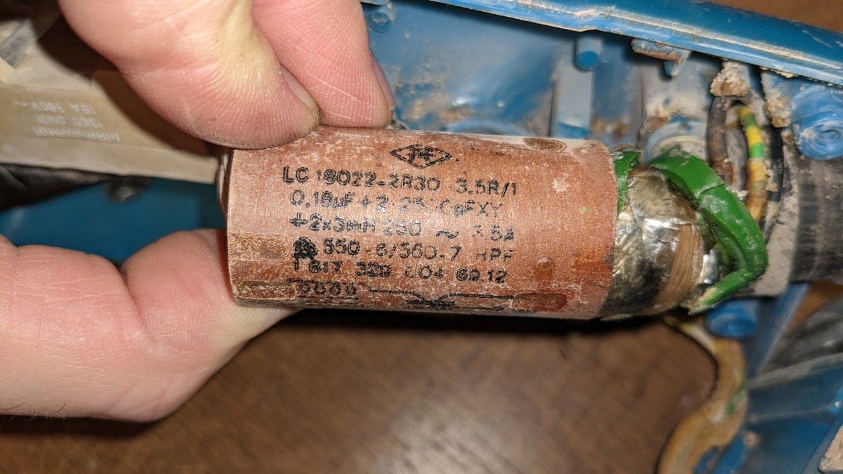

Auf welche Werte muss ich denn achten? 4-Polig, also 2 rein 2 raus. Das
ist klar.
250V und 3,5A.
Was ist mit der Zeile mit den 0.18 Mikrofarad?

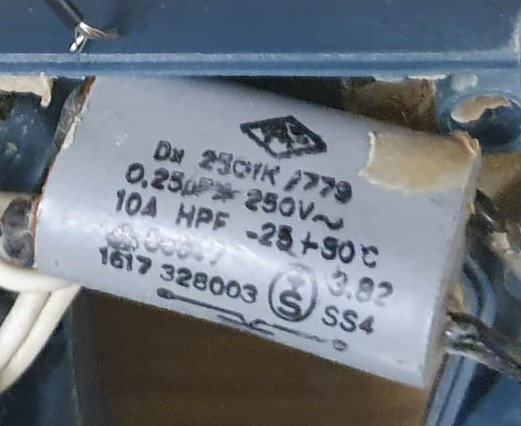

von Andrew T. (marsufant)

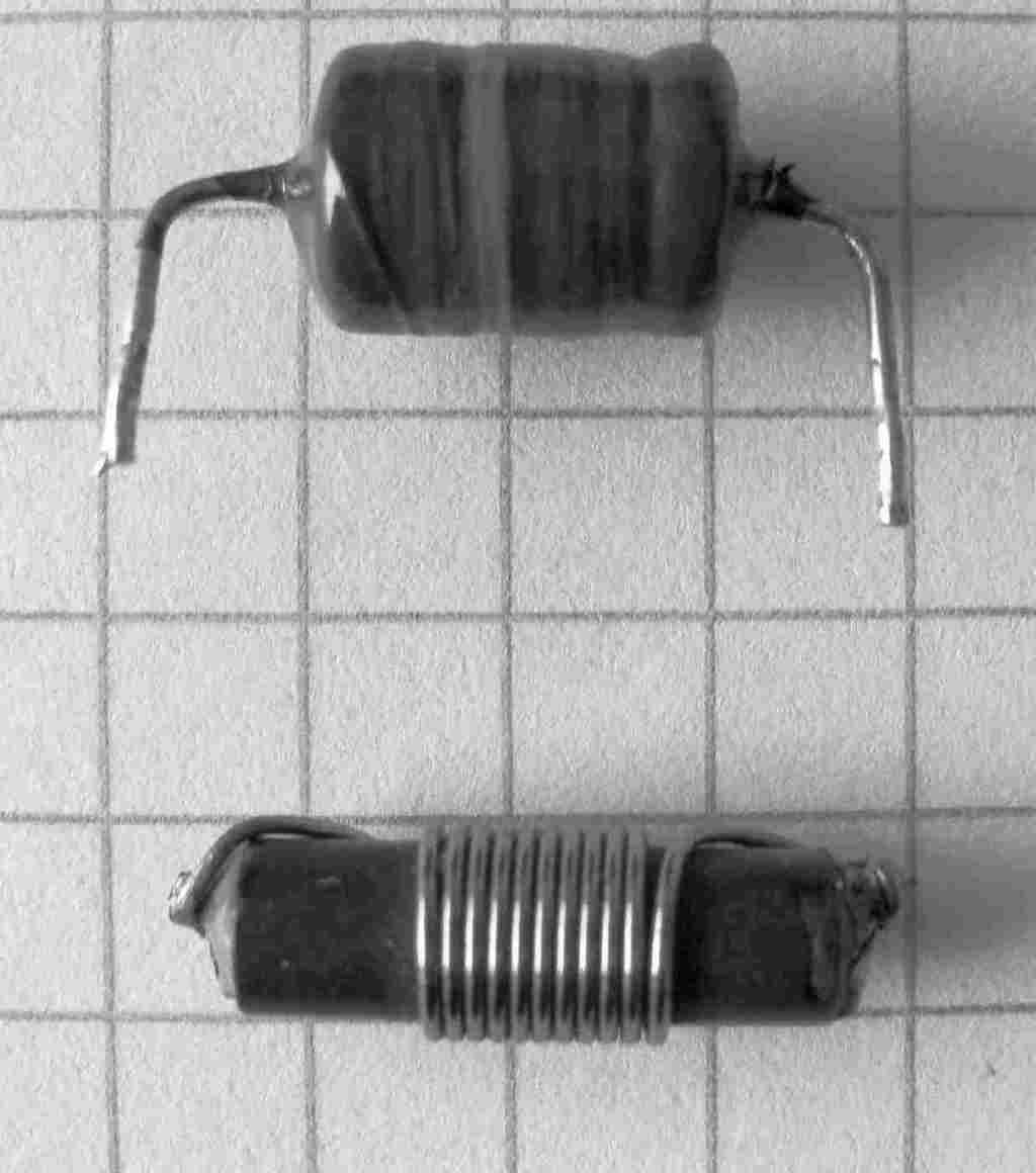

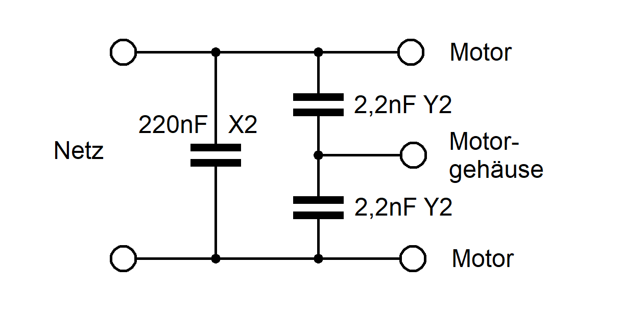

von der schreckliche Sven (Gast)
Das sind 180 Nanofarad. Heute nicht mehr üblich.
Du kannst das Teil diskret so nachbauen, wie ich es Dir aufgezeichnet
habe. Die Y-Kondensatoren gibt es längst in Keramik und winzig. sollte
alles Platz haben. Was die Induktivitäten angeht? Da kann ja in der
kleinen Papierrolle nicht viel reingepasst haben. Ferritperlen
vielleicht?
Damit Dein Nachbar weiter ungestört Rockantenne hören und Dein gehämmere
überdröhnen kann.
Schön, dass Du auch etwas abgesondert hast, ohne genau zu gucken. In
Deinem Ersatz fehlt die Induktivität.

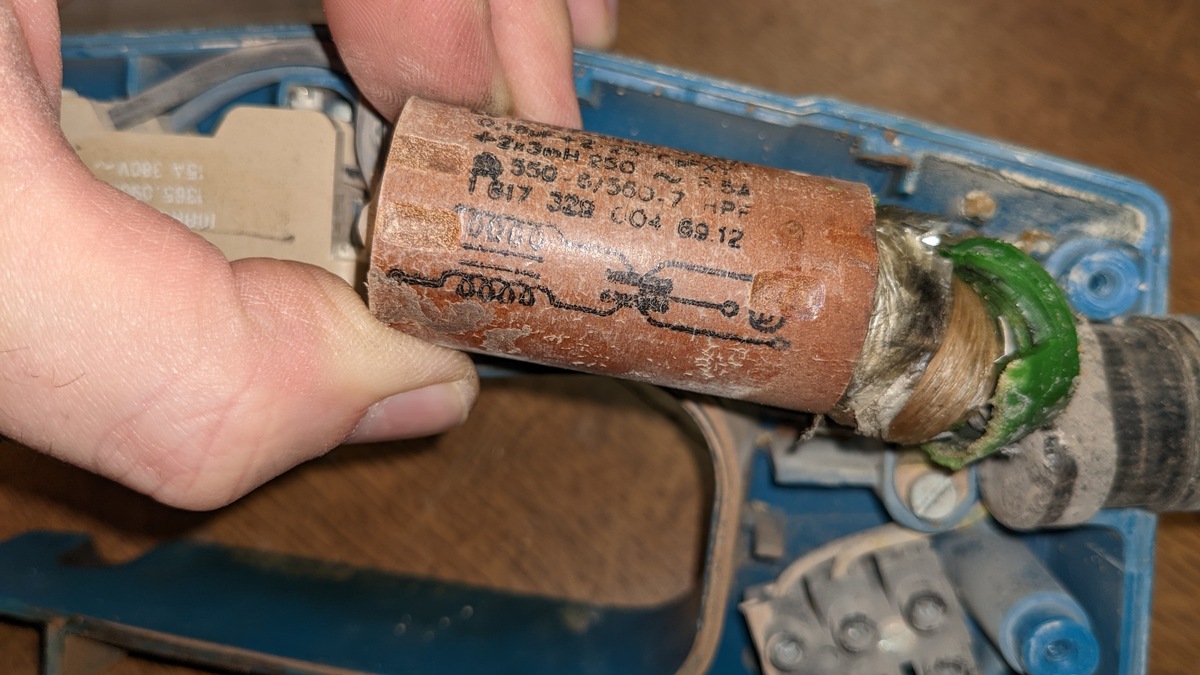

von Joachim B. (jar)
Manfred hats erkannt!
als Einziger?
Alle schrieben nur vom Kondensator und unterschlugen die Drossel
Wäre das Bild besser ohne dicke Finger könnte man auch die mH besser
lesen
ich rate 2,3mH? (0,18µF für die 2 Kondensatoren ist klar zu lesen, evt.
2x 0,36µF wegen Reihenschaltung für den Mittelanschluß)
das kann man diskret nachbauen, aber der Platz ist eng im Bohrhammer
also doch ähnliches Filter suchen
Der Aufdruck zeigt ja Spule Spule Kondensator Kondensator und wie es
verschaltet ist! Besser gehts doch kaum!
> ist klar.
offensichtlich nicht klar!
Das Bild auf dem Kondensator sagt eindeutig 3 rein und 2 raus und du
hast das sogar vordir zu liegen also sollte klar sein was wohin geht.
Im Netzkabel gibt es 3 Leitungen Phase Nulleiter und PE, also ist klar
das man mit 2 rein nicht hinkommt!
Im Bohrhammer gibt es mindesten 2 zum Motor, evt. auch noch einen zum
Metallgehäuse, wer also das prüfen kann ist der der den Boschhammer vor
sich hat!

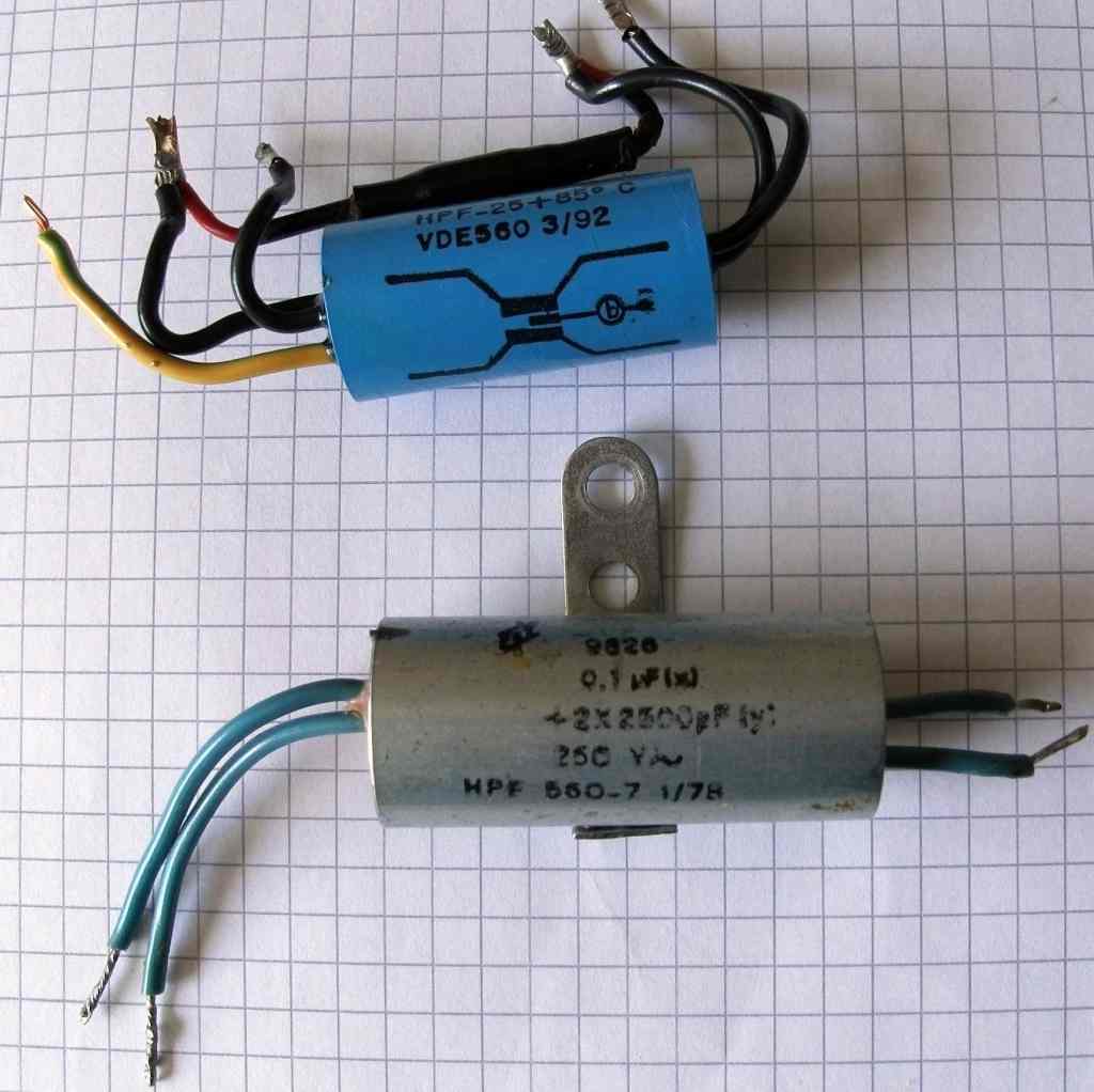

von Dieter W. (dds5)
Von Vishay gibt es den Typ F1764-0304-020.
Der hat 0,1µF X1 275V plus 2x2700pF Y2 plus 2x1mH 4A.
Fast richtig geraten.
Es sind 2 x 3mH.
die 180nF passen (heute würde ich nehmen: entweder 150nF X2 oder 220nF
X2)

von Karl B. (gustav)
Marcus S. schrieb:
> Was sagen denn diese 2x 3mH aus? In dem genannten sind es ja nur 2x 2mH.
dann vielleicht ganz ohne Drossel und als Drosselersatz zur Not 2 x
sowas wie unten im Bild und noch etwas Schrumpfschlauch drüber.
Zur Motorseite hin. Ausgebaut aus altem Staubsauger.
Und ja, Fall zwei: schon das zweite Mal am selben Gerät Brutzelgeräusche
und heiß gewordener Widerstand im Snubber bringt Isolationsmasse zur
Verflüssigung.
Kondensator Leck zu groß, Widerstand wird überlastet. Sinnigerweise
genau in der Mitte platziert, wo Wärmeabfuhr am schlechtesten.
Aufgesägt sieht der dann so aus. -> Sondermülltonne
Also, mach Dir nichts draus, die Dinger gehen immer mal wieder kaputt.
Ich hätte es nicht geglaubt, aber zweimal im Jahr Ausfall für den
Snubber im Bild, das war dann doch zu viel des Guten. Irgendwas am
Schaltungsdesign ist da Mumpitz.

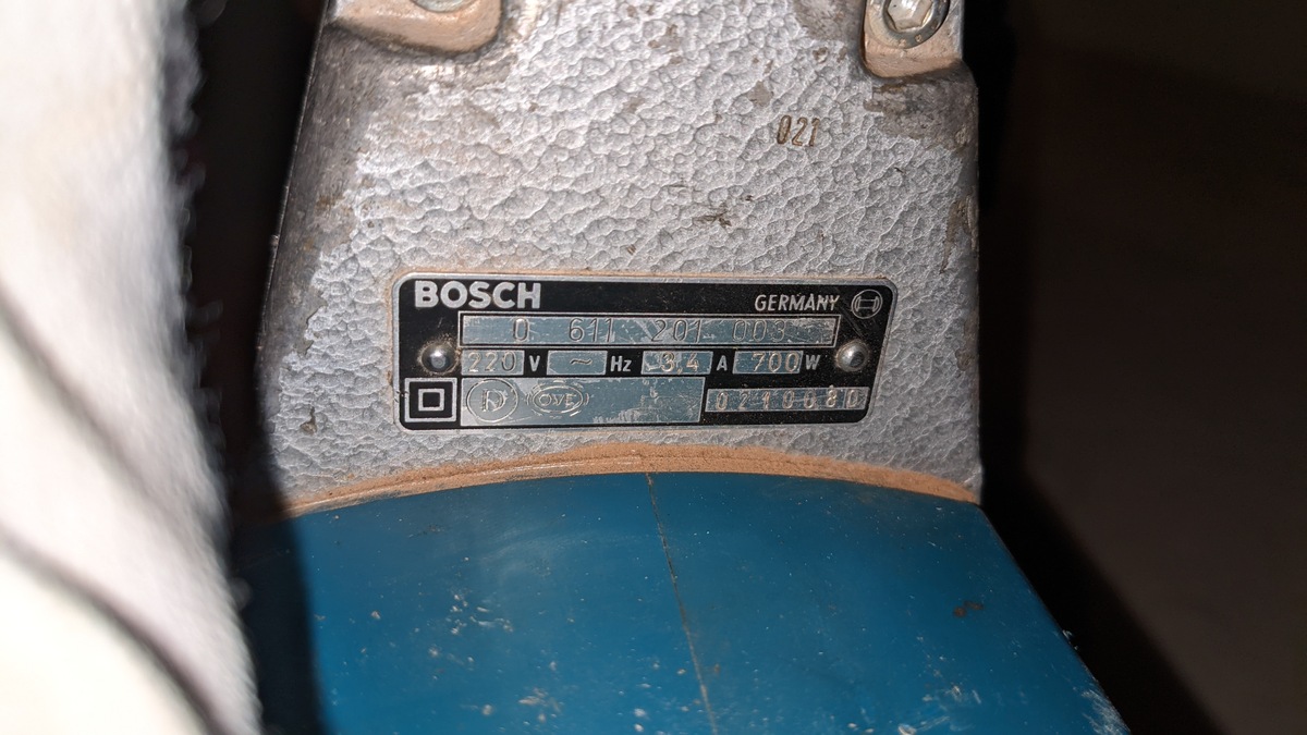

von Nicolai E. (mcnetic)
Marcus S. schrieb:
> Habe jetzt den hier eingebaut
https://www.buerklin.com/de/RFI-Filter-50%C2%A0bis%C2%A060-Hz-4-A-110-250-VAC-H05V-K-05/p/73D116
> Dieser hat bei einem kurzen Test soweit funktioniert.
Hallo, ich weiß, der Thread ist alt, aber das schien mir die Lösung für
die aufgeworfene Frage zu sein. Ich habe das gleiche Problem mit meinem
Bohrhammer und habe daher das verlinkte Teil bestellt. Nur leider passt
das von den Dimensionen her ganz und gar nicht in den Bohrhammer (siehe
Foto). Habe ich da ein anderes Teil genommen, oder wie hast Du das
gelöst?

von H. H. (Gast)
> gelöst?
Du hast einen ganz anderen Bohrhammer, und deshalb brauchst du auch
einen anderen Filter.
Sorry, ich hatte in Google nach der Original-Ersatzteilnummer gesucht
und hoffnungsvoll diesen Thread gefunden und dann nicht bemerkt, dass
der hier gesuchte Entstörfilter ggü. meinem einen Zahlendreher hat 🙈.
Also mein Bohrhammer ist ein UBH 3/20S Typ 0611207003. Hier
https://hammertools.de/bosch-ubh-3-16-0611207003-ersatzteile_eb-0611207003-1617328020
sieht man z.B. dass der Entstörfilter die Teilenummer 1617328020 hat.
Ist auch schon etwas seltsam, dass dort UBH 3/16 steht, aber die
Typnummer stimmt; bei Ebay findet man das Gerät auch mit der gleichen
Typnummer. Die Zeichnung passt auch zumindest im Griffbereich zu meinem
Gerät (hab das natürlich nicht weiter zerlegt).
Ich bin jetzt nicht so ganz sicher, wonach ich da suchen muss - so wie
ich das auf dem Bild lese habe ich wohl 0,25uF, 10A Nennstrom und 250V
Nennspannung. So wie ich es verstehe, kann die Kapazität ein bisschen
abweichen, ich nehme an, eine Nennspannung von 230 oder 240 wäre auch
ok. Beim Strom sollte ich dann mindestens 10A haben? Und worauf muss ich
ggfs. weiter achten?
EDIT: Man findet auch relativ viele wie z.B.
https://www.amazon.de/Entst%C3%B6rschutz-St%C3%B6rschutzfilter-Kondensator-Netzfilter-Kleinger%C3%A4te/dp/B011R18SQ8
die wie auch oben erwähnt einen 3. Pol geräteseitig für den Anschluss am
Gehäuse hat, der ja bei mir nicht erforderlich ist. Könnte ich den
einfach tot liegen lassen, oder scheiden die dann aus?
Das ist der Anschluss für die Y-Kondensatoren. Die sollten an das
Metallgehäude des Motors. Wenn der Bohrhammer im Original dafür keinen
Anschluss hat, kann man ihn (Ende insoliert) unbeschaltet lassen.
Wie gesagt:
Abmessungen: ?
Und Spannung heute üblicherweise 275V.
Die Kapazität kann auch etwas variieren. 0,1 µF... 0,2µF.
Nur bei den Y-Kondensatoren ist wegen des maximalen Ableitstromes die
Kapazität auf 22 nF begrenzt. Ältere Konds. hatten evtl. noch höhere
Kapazitätswerte.
Da Du letzteres sowieso nicht brauchst, ist es nicht wichtig.
Und der Entladewiderstand sollte auch irgendwo noch im Gerät verbaut
sein.
Damit Du beim Ziehen des Netzsteckes und zufälligem Berühren der
Kontakte nicht den Ladezustand des Entstörkondensators zu spüren
bekommst.
ciao
gustav
von H. H. (Gast)
Die Maße wäre viel relevanter.
Oh Mann,
Mein Fehler
2,2 nF muss es heißen.
Sorry...
ciao
gustav
> ok.
Nein, denn wir haben heute im Netz ja schon 230V~. Es muss also zwingend
eine höhere Spannungfestigkeit verbaut werden, zumal das Gerät selber ja
auch noch Spannungsspitzen erzeugt, die das Filter wegsieben soll. Also
mindestens 275V~, besser 305V~.
Hier im Bild die alten Schabrickeln, da steht 2,2 nF auch drauf.
Aber die Dinger müssen wegen der höheren Netzspannungstoleranzen seit
einiger Zeit auch etwas mehr an Nennspannung verkraften.
Die im Bild fliegen raus. => Sondermüll
Oben war der Entladewiderstand noch drangepappt,
ciao

Vielen Dank für die Rückmeldungen. Es geht mir natürlich darum, das
Gerät wie bisher weiter betreiben zu können, also möglichst nah am 1:1
Ersatz zu sein. Bei Bürklin finden sich z.B. soweit ich das sehe
überhaupt keine Entstörfilter mit Kondensatoren, die für mehr als 250 V
Bemessungsspannung ausgelegt sind.
Was den Entladewiderstand betrifft: Hat wohl der alte Filter einen
solchen verbaut, und ein neuer wie z.B. der oben von mir verlinkte
nicht?
Ich habe jetzt aufgrund eurer Ratschläge den
https://www.shop-traub.de/entstoerkondensator-0-2microf.html bestellt
und eingebaut; der passt gut ins Gehäuse meines UBH 3/20S Typ 0611207003
(ist minimal kleiner als das Originalteil) und der Bohrhammer läuft
wieder wie ne eins. Vielen Dank!
