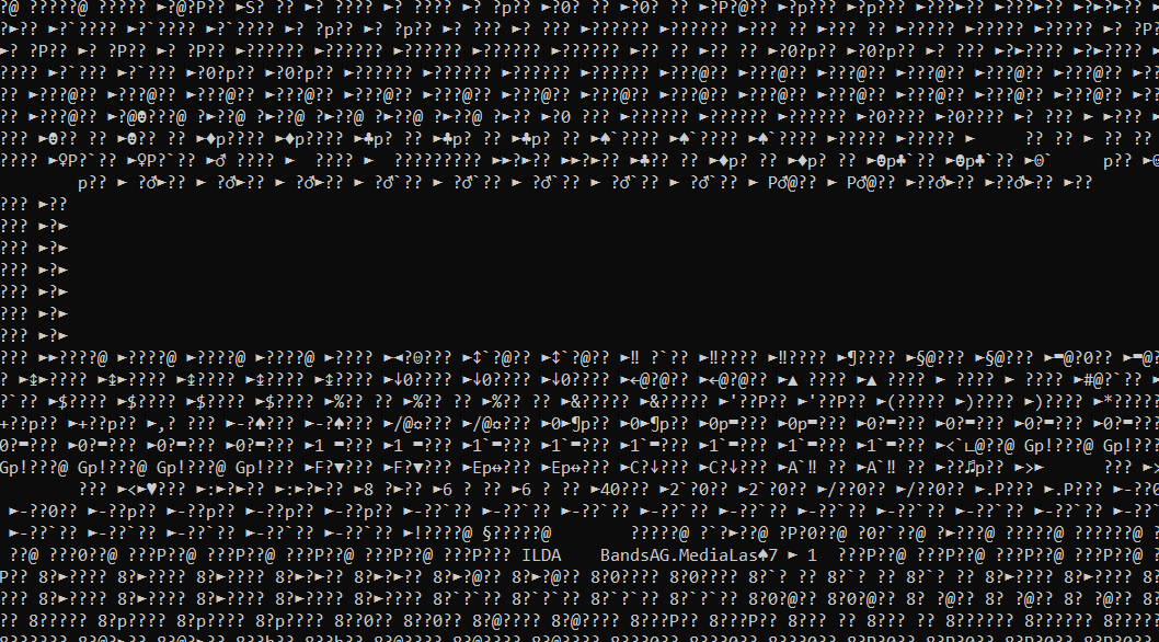

ILDA Dateien auslesen in C#
Gast #6894529
Tobias K. schrieb:
> keine Ahnung was .ild für ein Dateiformat ist.
Dann belasse es besser dabei.
Es sind XY-RGB-Daten zu einzelnen Stützpunkten die per Laser abgefahren
werden.
Wenn Du der Meinung bist, dass der
> Im Anhang sieht man, dass der  ausgegebene Code komisch ist.
dann wirst Du es auch nicht hin bekommen einen Parser dafür zu bauen.
Btw. gibt es auch noch mehrere ILDA-Formate teilweise mit Farbpaletten
usw.

OP #6894779
Hier mein bisheriger Code:
using System;
using System.Collections.Generic;
using System.Linq;
using System.Text;
using System.Threading.Tasks;
using System.IO;
namespace test_ilda
    class Program
        static void Main(string[] args)
            FileStream fs = new FileStream("bandsag.ild", FileMode.Open);
            BinaryReader br = new BinaryReader(fs);
            int ausgabe;
            for(int i = 0; i<100;i++) //100 ist eine beliebige Zahl :)
                ausgabe = br.ReadInt32();
22
                Console.WriteLine(ausgabe);
23
24
25
26
            Console.ReadLine();
27
28
29
30
Problem: Was mache ich mit diesen Werten? Habe die .pdf schon 100x
durchgelesen, kenne mich jedoch nicht aus.

#6894867
Und? Hast du das Data-Dokument auch gelesen?
Die Daten beginnen mit einem Header.
Dazu steht in dem Dokument:
4.2. Field Description
4.2.1. "ILDA"
Bytes 1 – 4. The ASCII letters ILDA, identifying an ILDA format header.
Du kannst jetzt mal raten, was dir diese Worte sagen wollen.
Wenn du drauf kommst, gehe weiter zu Byte 5 ff. Wenn nicht, such dir ein
anderes Hobby.
Oliver
Gast #6895040
1.)
Wenn Du diese Ausgabe mit dem von Dir dargestellten Progrämmchen
erstellt hast, dann ist VOR den eigentlichen ILDA-Daten noch etwas
anderes (gefühlt 2kByte)
Die ILDA Daten fangen mit "ILDA" im Header an...
Das ist bei anderen IDLA-Files (die ich im Netz gefunden habe) auch so.
Auch die Datei "bandsag.ild" (die man ebenfalls im Netzfindet) fängt
korrekterweise mit "ILDA" an...
Irgedwas ist also schon mal an Deiner Datei "krumm"...
2.)
Ansonsten: Byte(-gruppen)-weise nach einlesen und die eingelesenen Daten
in Deine programminternen Strukturen/Klassen schreiben/mappen...
Schematisches Beispiel:
Byte(s) [1..4] nach HEADER.ILDA_ID[4]
Byte(s) [5..7] nach HEADER.RSVD_1[3]
Byte(s) [8] nach HEADER.FORMATCODE[1]
Byte(s) [32] nach HEADER.RSVD_2[1]
Durch die Daten dann blockweise UND FormatCode-längenabhängig
durchiterieren. Endianess prüfen!
3.)
Was auch immer Du dann mit den Daten machen möchtest... nur zu.

#6895139
Ohje, das ist ja nicht viel mehr als Öffnen und Dateinhalt ausgeben.
Parsen von Binärdateien hast Du vermutlich noch nie gemacht? Ich habe
mal kurz gesucht, aber ein wirkliches Beispiel in C# an dem Du dich
langhangeln könntest habe ich dafür nicht gefunden.
Vielleicht mal so als Startpunkt: Im Prinzip musst du die Datei Stück
für Stück einlesen und die einzelnen Datenelemente enstprechende der
Spezifikation interpretieren. Fangen wir mal mit dem Header an:
ILDA_IDTF14_rev011.pdf, Figure 2: Achtung ich habe wenig ahnung von C#.
Offsets in der Spec sind 1 referenziert ( normalerweise beginnt man bei
0)
byte[] header = new byte[32];
/* read header */
br.Read(header, 0, 32);
if(header[0:4] != "ILDA")
  parse_error();
/* read format code offset 8 */
byte format_code = BitConverter.ToUInt8(header, 8 - 1);
byte[] palette_name = header[9-1:16-1];
byte[] company_name = header[17-1:24-1];
/* ILDA data is big endian, need to swap bytes */
if (BitConverter.IsLittleEndian)
  Array.Reverse(header, 25-1,2);
  Array.Reverse(header, 27-1,2);
22
23
24
25
uint number_of_records = BitConverter.ToUInt16(header, 25-1);
26
Und so weiter.
[Edit:] Nachtrag der Code oben ist nur als Startpunkt zu sehen, da lässt
sich noch einiges massiv optimieren oder besser kapseln. Paar
Syntaxfehler korrigiert, lesen sollte man auch können :-).
[Edit2]: Brauch mehr Kaffee ...
