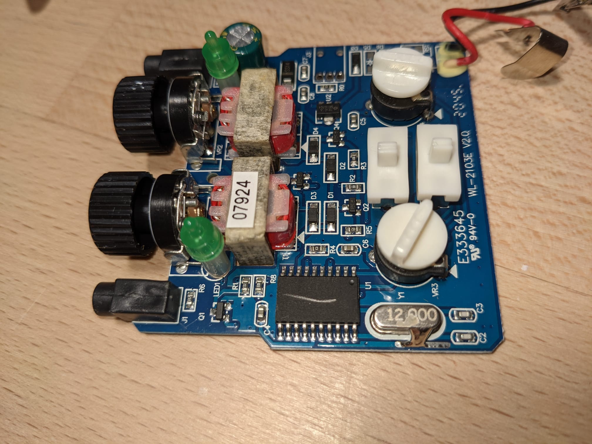

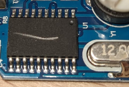

ich versuche derzeit herauszufinden welcher Mikrocontroller in einem
Gerät verbaut wurde.
Der Controller hat 20 Pins, ein SMD Gehäuse (TSOP20 vermute ich).
Die Pins die ich identifizieren konnte sind:
Pin 5  GND
Pin 15 VCC
Pin 19 Quarz
Pin 20 Quarz
Pin 8 bis 12 sind auf Kontaktflächen herausgeführt
(Programmierschnittstelle?)
Die Versorgungsspannung beträgt 5V.
Was ich ausschließen konnte waren bisher Diverse ATTinys,  PIC AT89xxx

Zumal es nichtmal unbedingt ein µC sein muss. (Was allerdings relativ
wahrscheinlich ist).

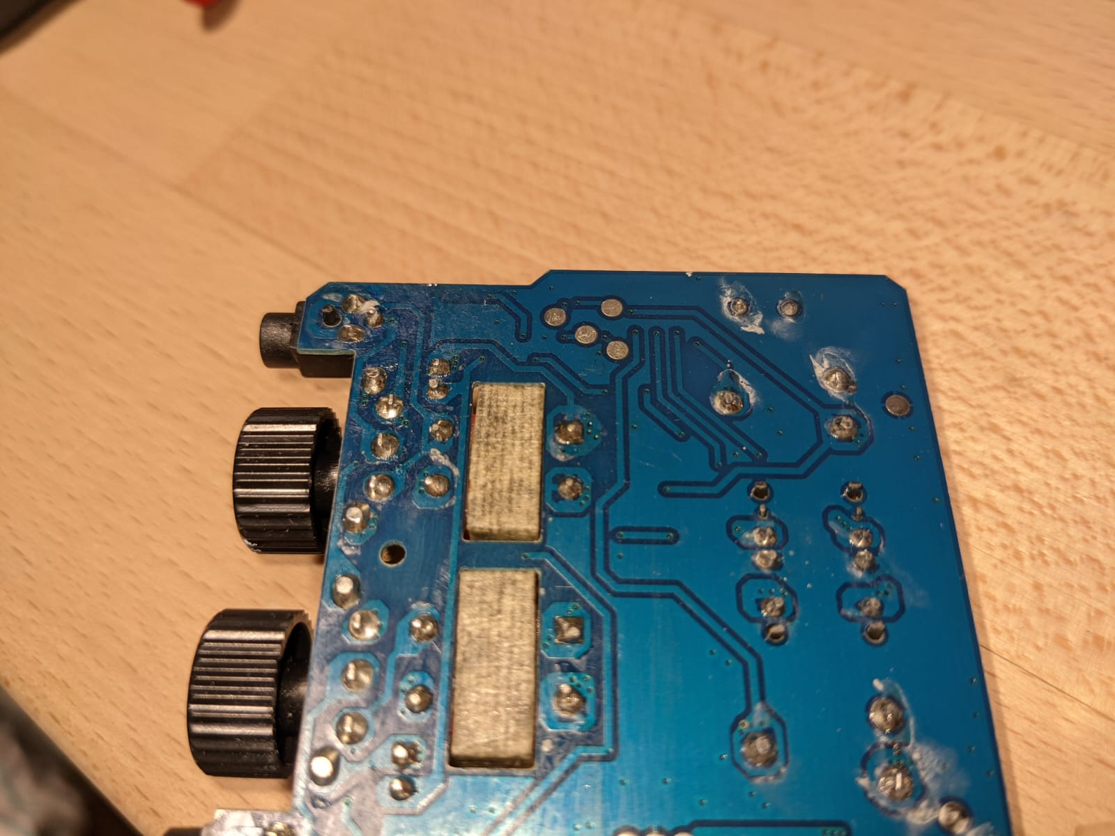

Ein etwas großflächigerer Blick auf die Platine hätte möglicherweise
mehr enthüllt...

Du kannst ja mal an den herausgeführten Pads (und auch den Pins) messen,
ob du irgendwas siehst. Eventuell hat ein Entwickler Debug-Output an
gelassen.
Auf kundenspezifischen ASIC tippe ich eher nicht. Dafür sieht das Board
zu sehr "bastlermäßig" aus. Die Anbindung der Quarzkonsensatoren ist
abenteuerlich...
Der Strich drauf könnte bedeuten, dass der Chip programmiert ist. Das
würde eher gegen einen Maskenprogrammierten Chip oder einen ASIC
sprechen.
