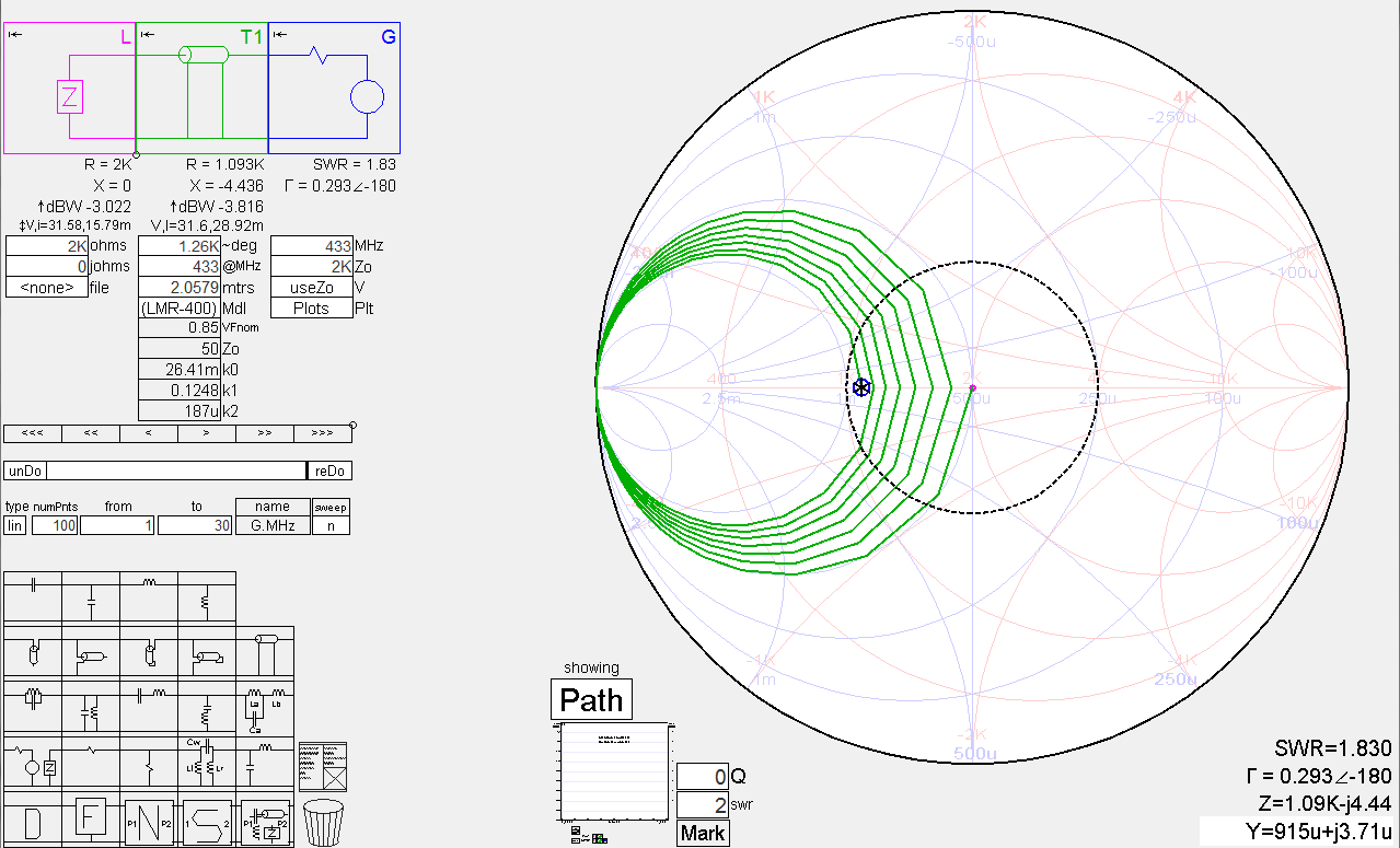

Je Lambda/2 (180°) bewegt man sich im Smith-Diagramm einmal im Kreis.
Endpunkt = Ausgangspunkt bei einer verlustlosen Leitung. Bei einer
verlustbehafteten Leitung stimmt der Endpunkt nicht mehr mit dem
Anfangspunkt überein. Da du min. 2m Koaxkabel benötigst, wirst du dich
im Smith-Diagramm, je nach Kabeltyp bzw. Verkürzungsfaktor, x-Mal im
Kreis drehen. Mit jeder Umdrehung entfernst du dich weiter vom
Ausgangspunkt. Nach etwa 2m Kabel wird der Sender vom hochohmigen
Antennenwiderstand wahrscheinlich nur noch die Hälfte sehen. Im Anhang
habe ich ein Bsp. für ZL=2k und LMR-400 Koaxkabel (3,5 x Lambda lang)
angehängt.
