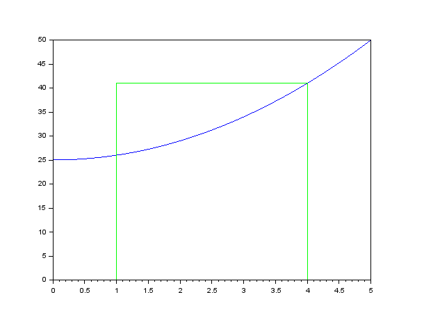

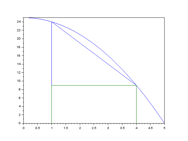

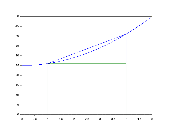

OP
Kevin M. schrieb:
> Die Formel für den Integralanteil finde ich seltsam, wo genau hast du
> die im Wikipedia Artikel gefunden?
Die habe ich dort gar nicht gefunden. Aber an sich besagt die
Trapezregel ja nichts anders, als dass das Integral als ein Rechteck mit
der Höhe des letzten Wertes, der breite des Abtastintervalls und ein
Dreieck mit der Änderung des letzten Wertes zum jetzigen Wert,
approximiert wird.
So hat man einen geringeren Fehler, als wenn man einfach den letzten
oder jetzigen Wert mit einer Rechteckapproximation verwendet.
Ich habe mal alle Fälle gezeichnet und im Anhang beigefügt.
Oder verstehe ich das falsch? Verbesser mich bitte falls ich einen
Fehelr gemacht habe.
Bisher Danke für die Antworten hat aufjedenfall weitergeholfen ;-)
