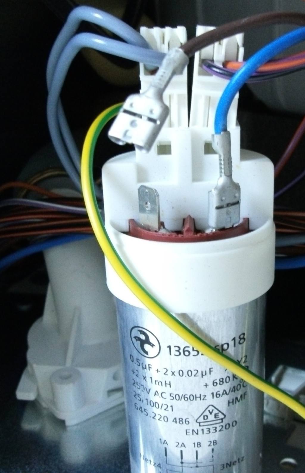

(Firma: matzetronics) #6896398
Karl B. schrieb:
> Denkt auch an den Trägerspeichereffekt am Gleichrichter.
Also langsam wird es zur Komödie. Leute, das ist ein ganz normaler,
permanent erregter Gleichstrommotor, wie er auch jahrzehntelang in
meiner Waschmaschine von Bosch gearbeitet hat. Nur, das meiner von der
weltbekannten Firma Polymotor Italiana hergestellt wurde.
Die lassen sich hervorragend regeln mit kleinen Aufwand (Thyristor in
Brückengleichrichter) und können zusätzlich als Generator dienen. Sind
deswegen auch beliebt bei Kleinwindanlagen gewesen.
Mein Polymotor wurde mit 28-40V zum Waschen bestromt und mit 230V DC zum
Schleudern. Das hat eine simple kleine Platine tief unten in der
Maschine gemacht.
Die Maschine ist nun im WaMa Himmel, aber den Motor habe ich noch.
#6896559
Genau, daraus stammt auch das Bild von der Entstörpatrone.
Scheint doch irgendwo nicht verkehrt zu sein, das Ding zu montieren.
Aber komischerweise Drosselseite zum Netz hin laut Aufdruck.
Die Sache mit den Diodenbrückenkondensatoren bezog sich doch auf die
Aussage
von @Bürstenfeuer für den Fall, dass das auch noch weggeklemmt werden
sollte.
ciao
gustav
